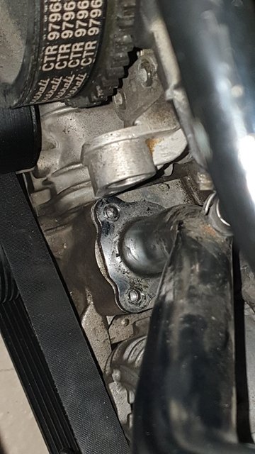

Bon, aujourd'hui c'est atelier valve (cf post de dom) et capteur pmh. Concernant ce dernier j'ai pu l'enlever sans virer le tuyau de jauge d'huile. J'ai enlevé les deux vis de devant histoire d'avoir un peu de jeu sans plus. Après c'est du doigté. Mettre un peu de w40 pour que le capteur glisse bien dans sa loge .

Et voilà le capteur sorti
Quand je parle de sa loge je veux dire ca:

Top! Si je comprend bien tu as la chance (à priori moi aussi) d avoir une déformation faite sur le tube de service d huile pour que le capteur puisse passer. Si j ai bien compris c est une modif d usine. Heureusement car je crois que tes btr du tuyau sont rincées. Les miennes aussi :lol:

Oui il ya une légère déformation. Mais ça passe vraiment au chausse pied. J'ai du tapoter un peu au marteau.
Les btr tu parles des boulons ? Non ils ont l'air OK.
Voici le nouveau en place :
Et ici la déformation dont tu parles, au dessus de mon doigt. Avec les reflets de l'inox c'est pas forcément évident a prendre en photo
