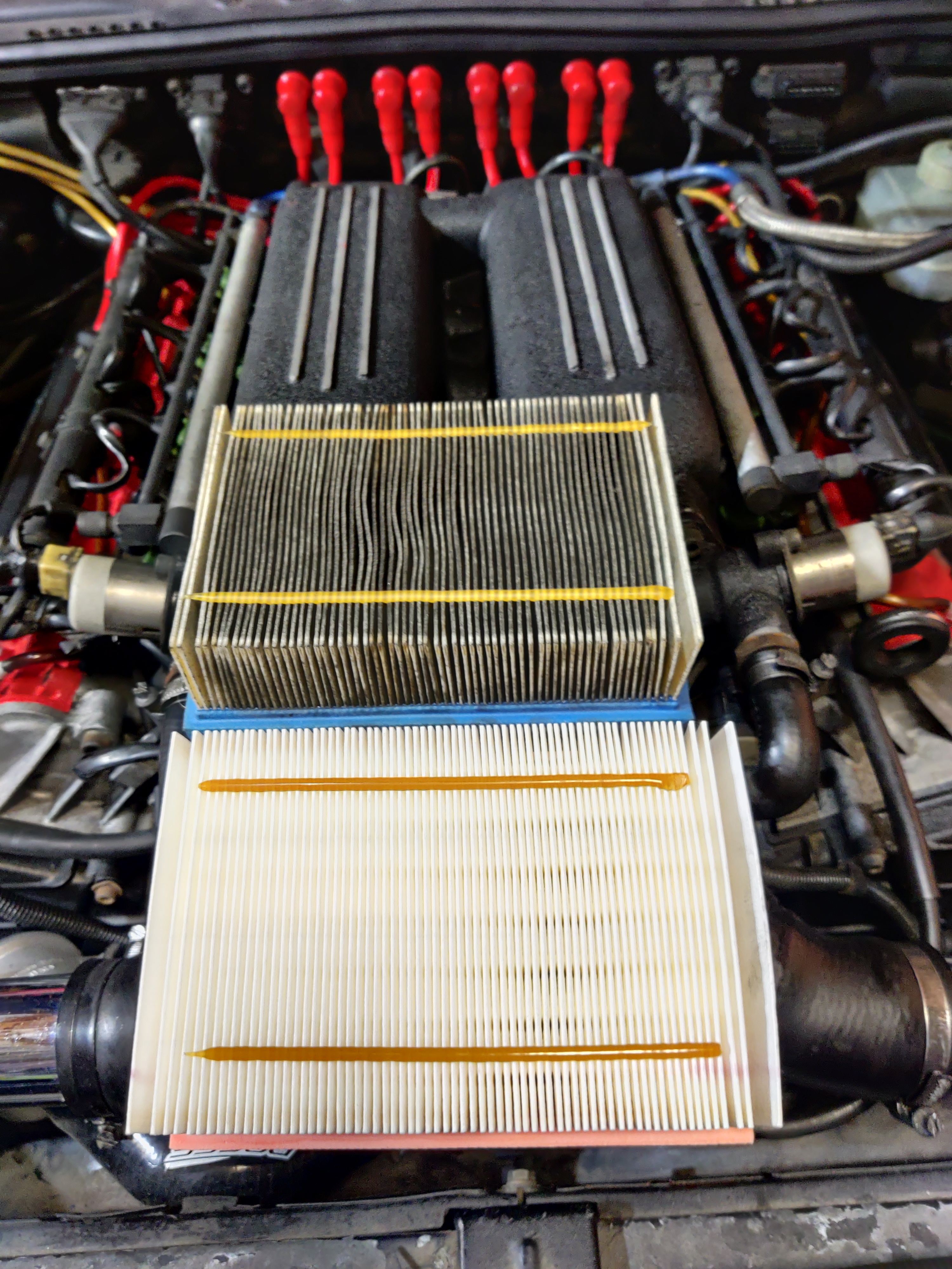

Mise en place des durites d'alimentation d'air. Mais avant cela, il faut s'occuper un peu de la tubulure métal, elle est toute piquée.
Un coup de polish metal plus tard, c'est déjà bien plus présentable.
En place devant le moteur, ça brille.
Puis des boites à air et de leur nouveau filtre, à priori, ils étaient nécessaire.
Le couvercle a un sens (enfin, il y a un gauche et un droite) :oops:
On finit par poser les durites évacuant les vapeurs d'huile des culasses, et on arrête là pour aujourd'hui.
