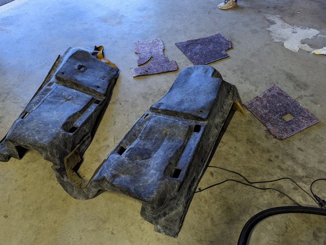

Aujourd'hui j'ai presque fini de tout remonter mon habitacle OUF
Ça fait plaisir

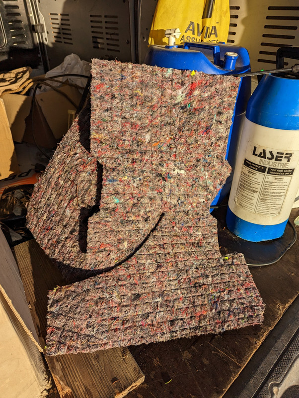

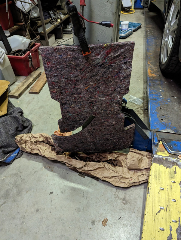

J'ai perdu du temps car en voyant l'état des isolants de moquette, j'ai été obligé de tout démonter, nettoyer et secher.
Les isolants (du tissus broyé), surtout celui conducteur était complètement imprégné de LDR et il était très lourd.
Impossible d'en trouver en neuf en boutique de pièces détachées.

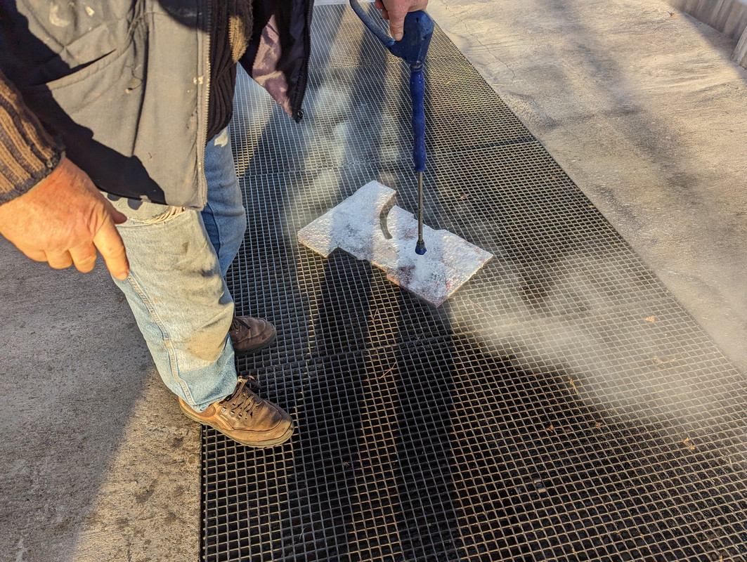

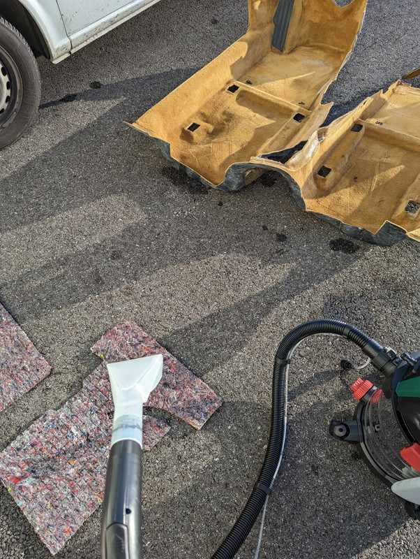

Donc nettoyage au Karcher, essorage, extraction avec l'extracteur Lidl (vraiment hyper bon rapport qualité-prix) et une nuit de séchage proche du chauffage.
Oui oui c'est bien du LDR qui coule et c'était celui sous le siège.

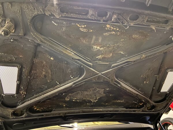

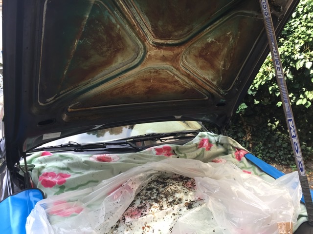

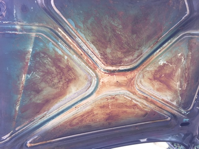

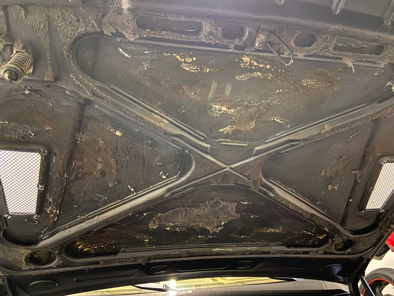

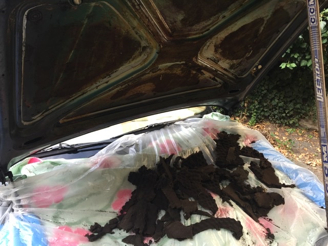

Pour ceux qui ont déjà remplacé l’isolant du capot moteur, vous avez fait comment pour retirer les résidus de colle ?
Messages : 10608
C est une vraie grosse galère. Je me souviens avoir insulté l ingénieur qui a eu cette riche idée.
Il me semble nettoyant frein et brosse
Je n ai pas encore installé de remplacement.
Sur les evo, c est un feutre forme.
Arese en a, mais a un prix qui me fait rechigner…
FinkBrau
Messages : 1394
Localisation : Metz
Message par FinkBrau »
J’ai trouvé le mien chez biturboparts via Facebook pour un peu plus de 100€, j’ai trouvé ça relativement correct.
En fait je me tâte à coller par-dessus les restes de colle après avoir enlevé le plus gros. J’ai essayé le décapeur thermique mais ça fait aussi venir la peinture et j’ai peur d’abîmer aussi la peinture extérieure.
Messages : 10608
Comme tu le vois ça fait des traînées de vieilles colles marrons. J ai essayé le diluant mais ça enlevait tout :shock:
