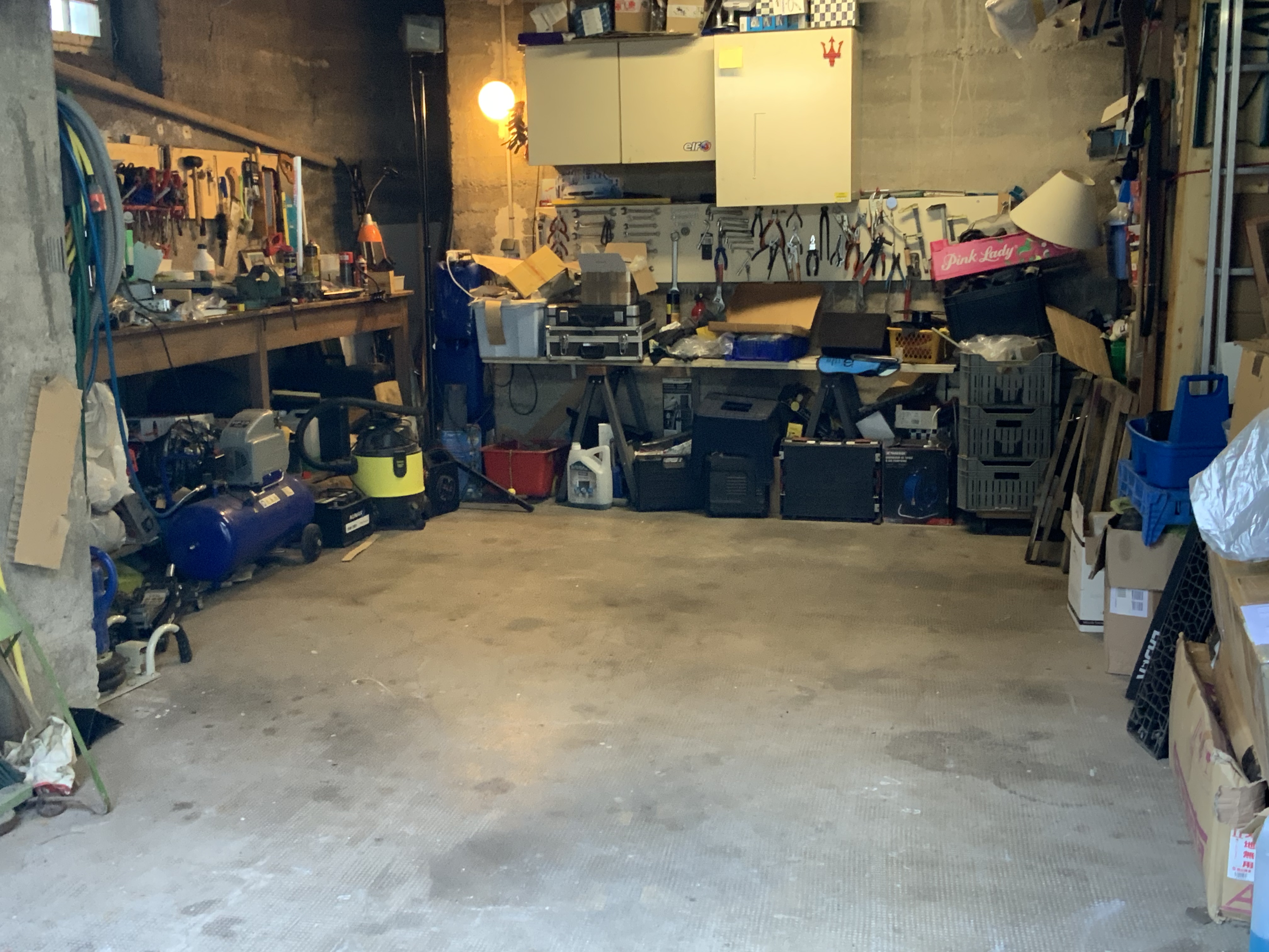

J ai rangé mon garage.

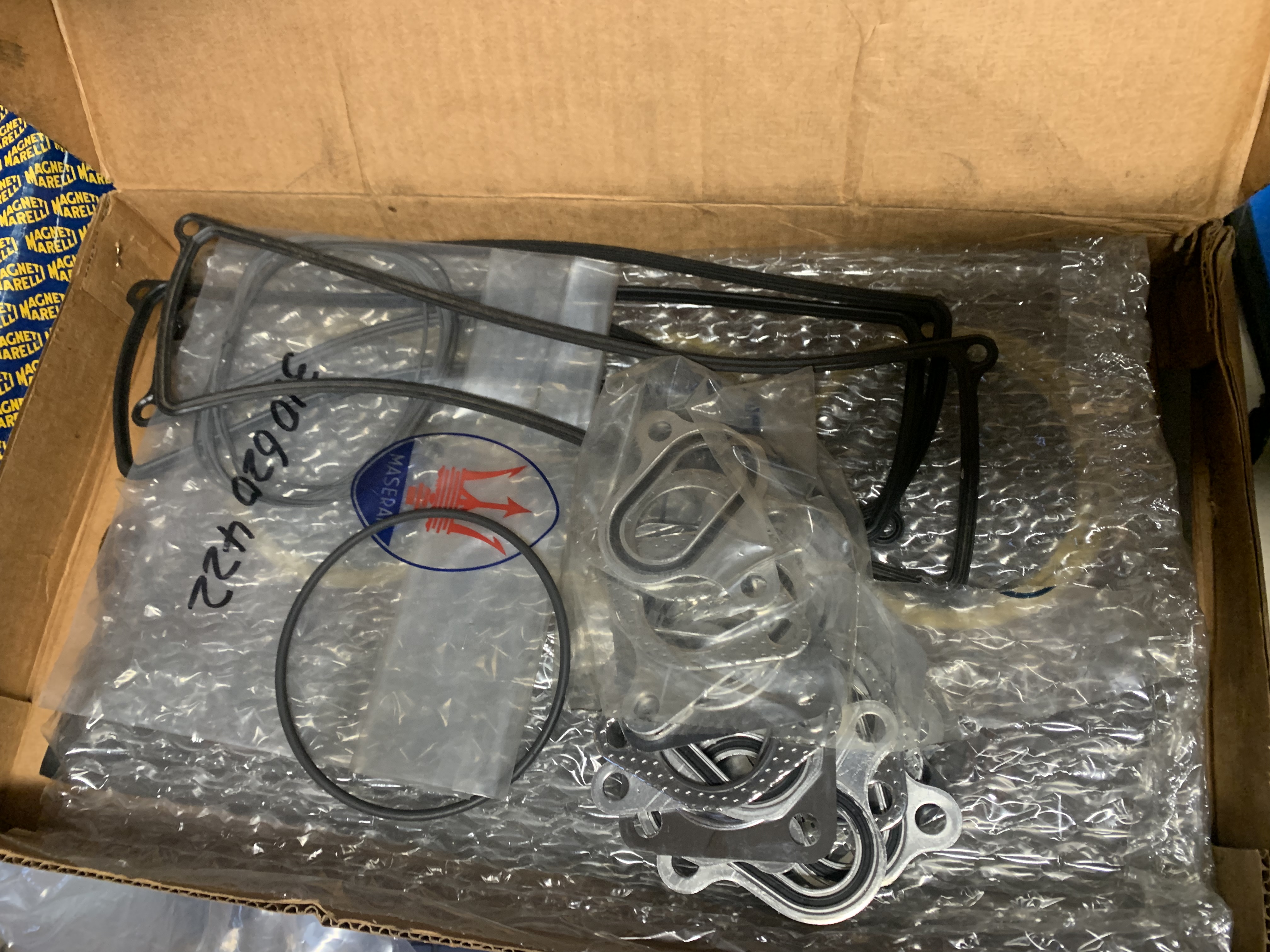

Ah ben j ai trouvé une pochette de joints :shock:

Avant de démonter un moteur, tu devrais peut-être peindre le sol de ton garage ;) !

Et les autres garages (ou hangars)?

Konimino2 a écrit :Ah ben j ai trouvé une pochette de joints :shock:
Ah ben voilà, on a tous besoin d'une pochette de joints dans sa vie. :lol:
C'est bien d'avoir fait de la place. Un 4 colonnes au milieu là ce serait bien, on dirait qu'il y a toute la place nécessaire.
Et la nature a horreur du vide, on ne peut rien faire contrer ça. Inutile de résister.

Cedfred a écrit :Avant de démonter un moteur, tu devrais peut-être peindre le sol de ton garage ;) !
Démonter un moteur :o
Ah non il faut du carrelage. :?

Moi c'est le truc au fond à droite qui m'interpelle... On te sent mûr...

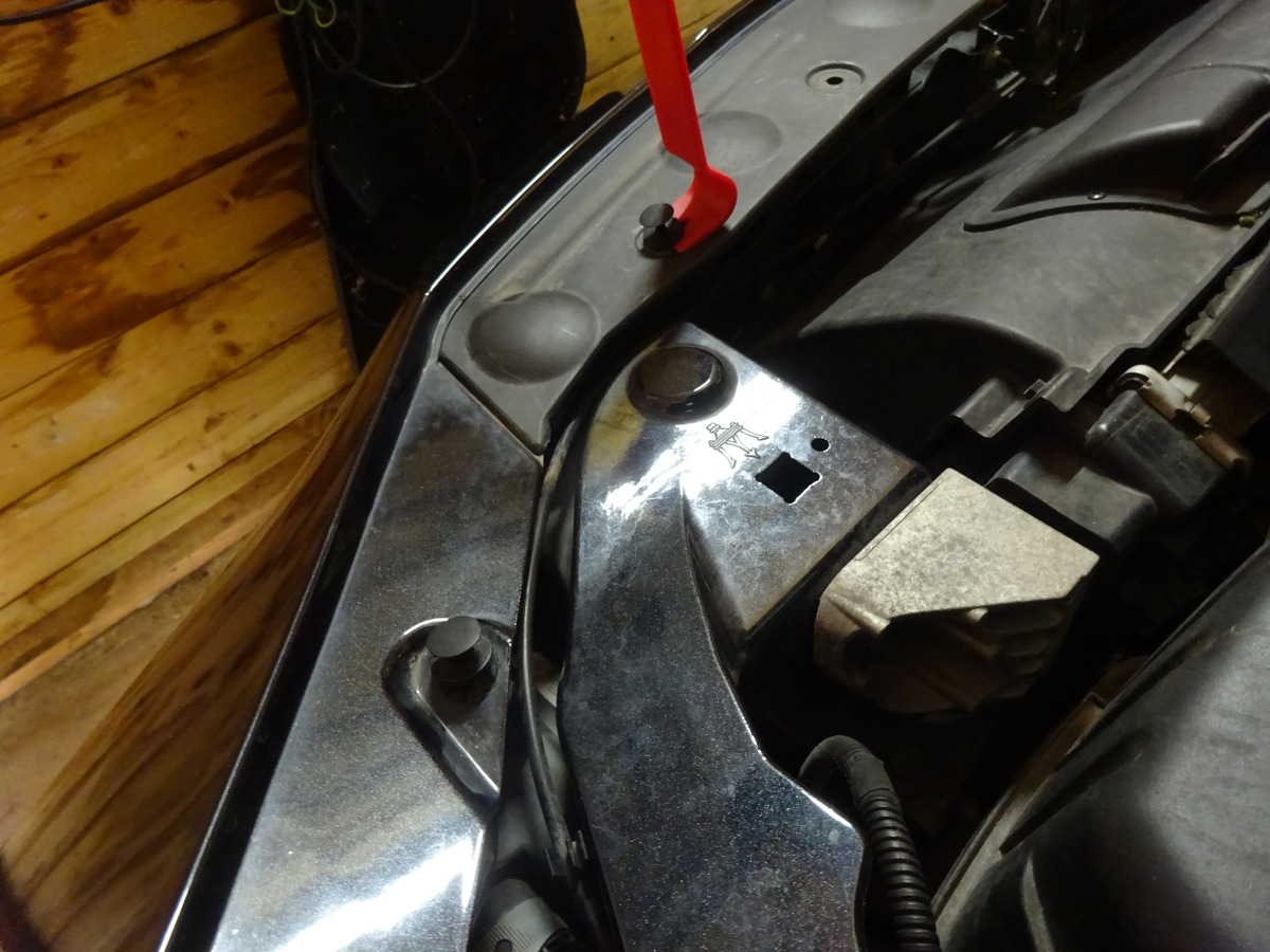

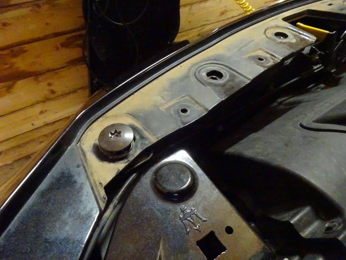

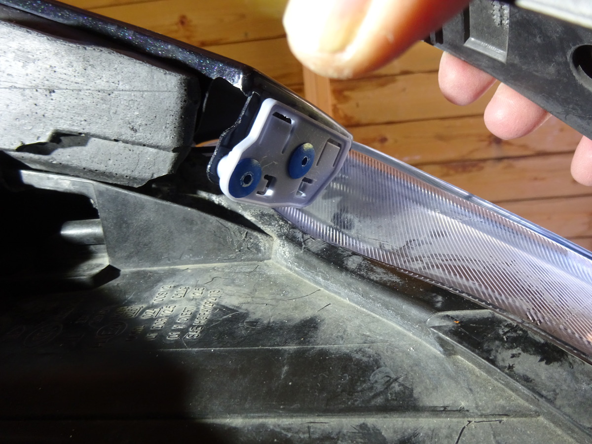

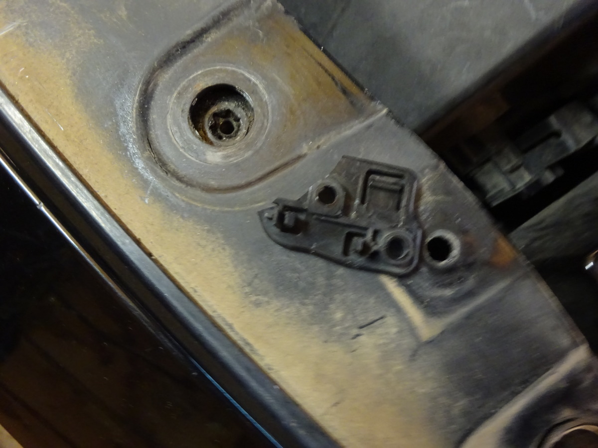

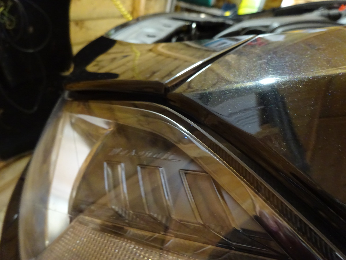

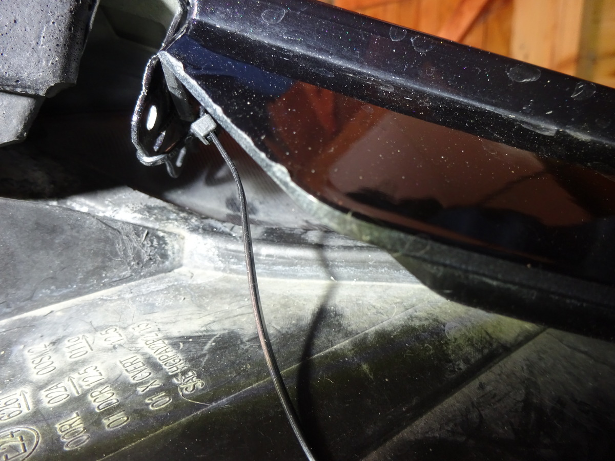

Bonjour je m'ennuyais un peu ce matin du coup j'ai voulu régler un petit soucis de carrosserie qui me dérangeait depuis l'achat
Petit soucis que voilà

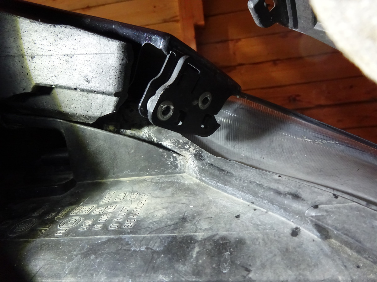

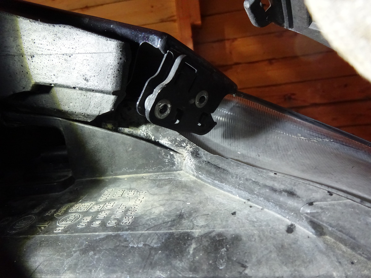

Donc petit démontage partiel de la calandre pour trouver çà !!!
J'ai fixé provisoirement l'aile et la calandre avec un collier plastique
Au vu du prix de ce bout de plastique je vais essayé de le faire imprimé
Il lui manque un bout :?: je pense qu'elle a dût taper car le système de réglage manuel du phare est cassé aussi !!

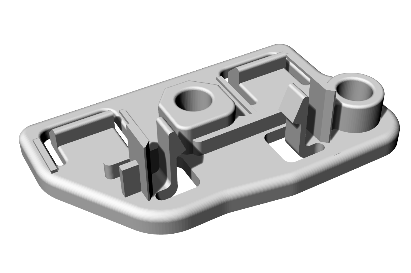

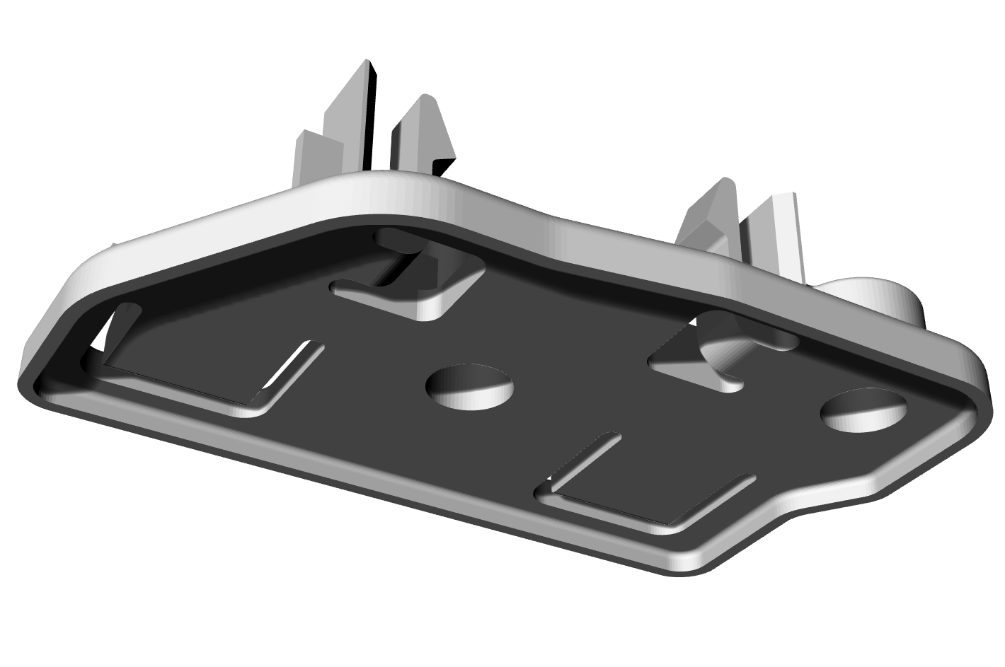

Voilà l'agraffe modélisée à partir la miènne qui est cassée reste plus qu'à imprimer et voir ce que ça donne :D

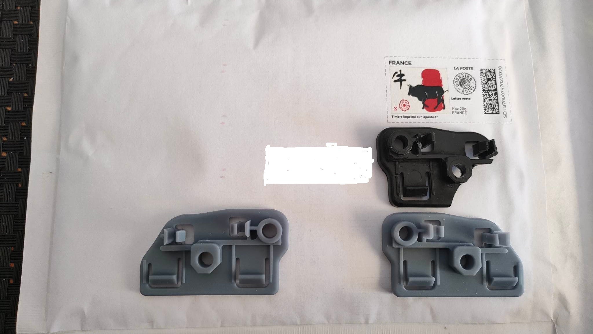

Voilà le pote vient de m'envoyer les photos des agraffes terminées du coup il en a fait une G et une Dr
il n'y a plus qu'a remonter dès qu'elles arrivent :Maze

Voilà agraffe imprimée reçu et remontée les cotes sont parfaites seul bémole la qualité de la résine trop cassante heureusement j'en avais 2

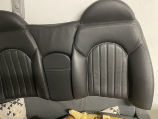

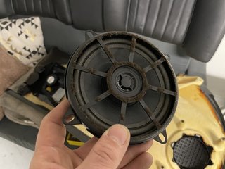

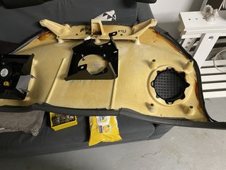

Aujourd’hui, après une petite balade au circuit de gueux, marre des enceintes arrières qui grésillent. Heureusement seul ceux de la plage sont en cause .
Un peu de démontage, j’en profiterais pour bien nettoyer tout ça ..
Maintenant reste à en trouver . ( idem alfa 146/156 )

Si c’est la membrane qui est craquée, ça se répare
