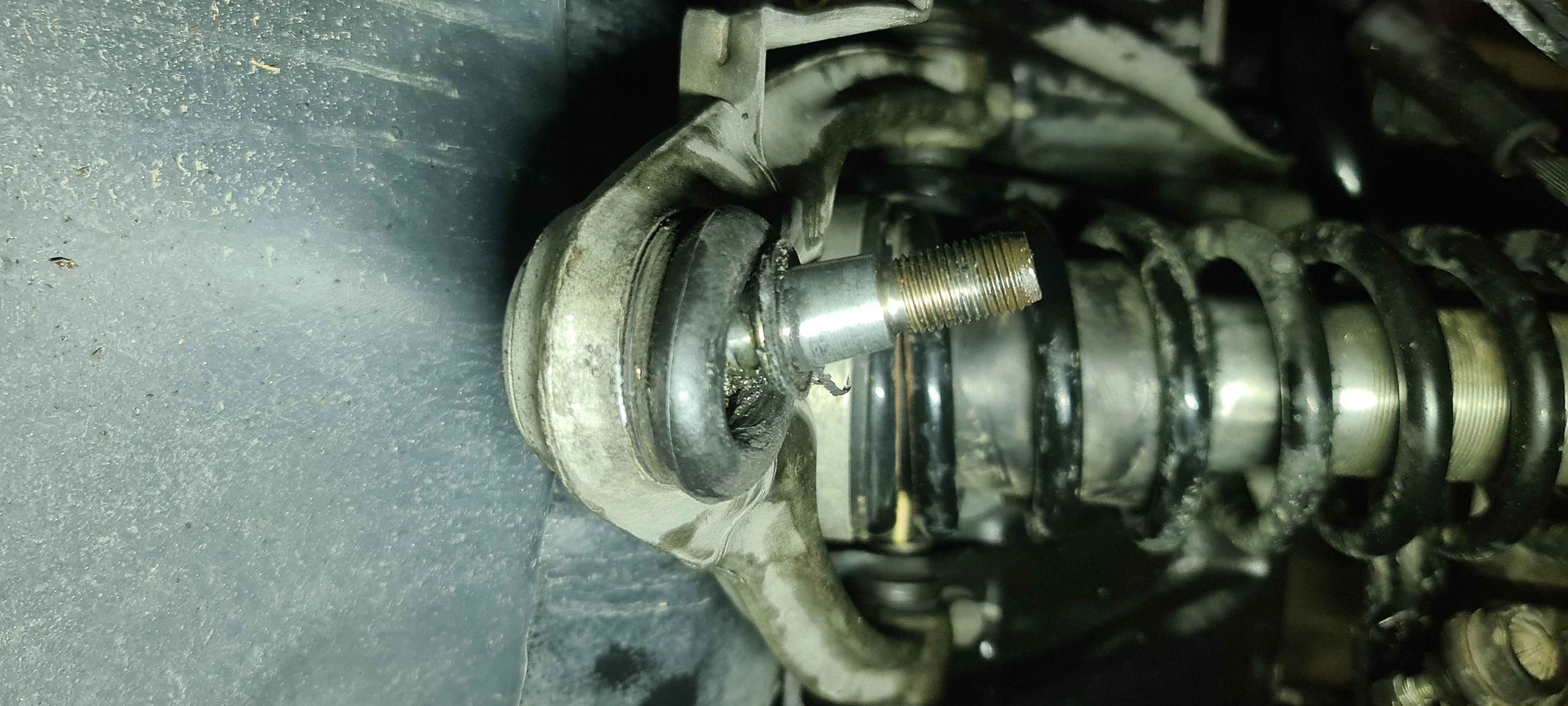

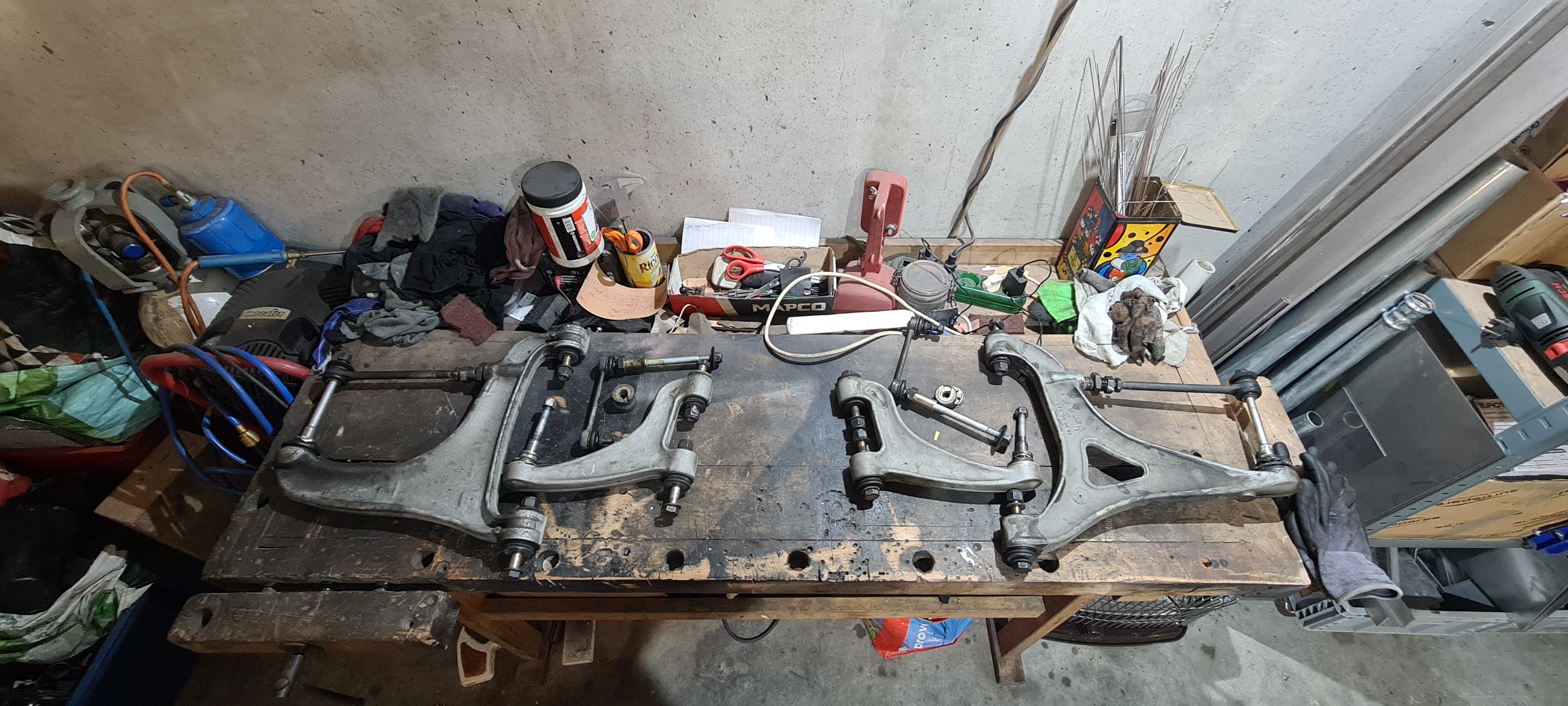

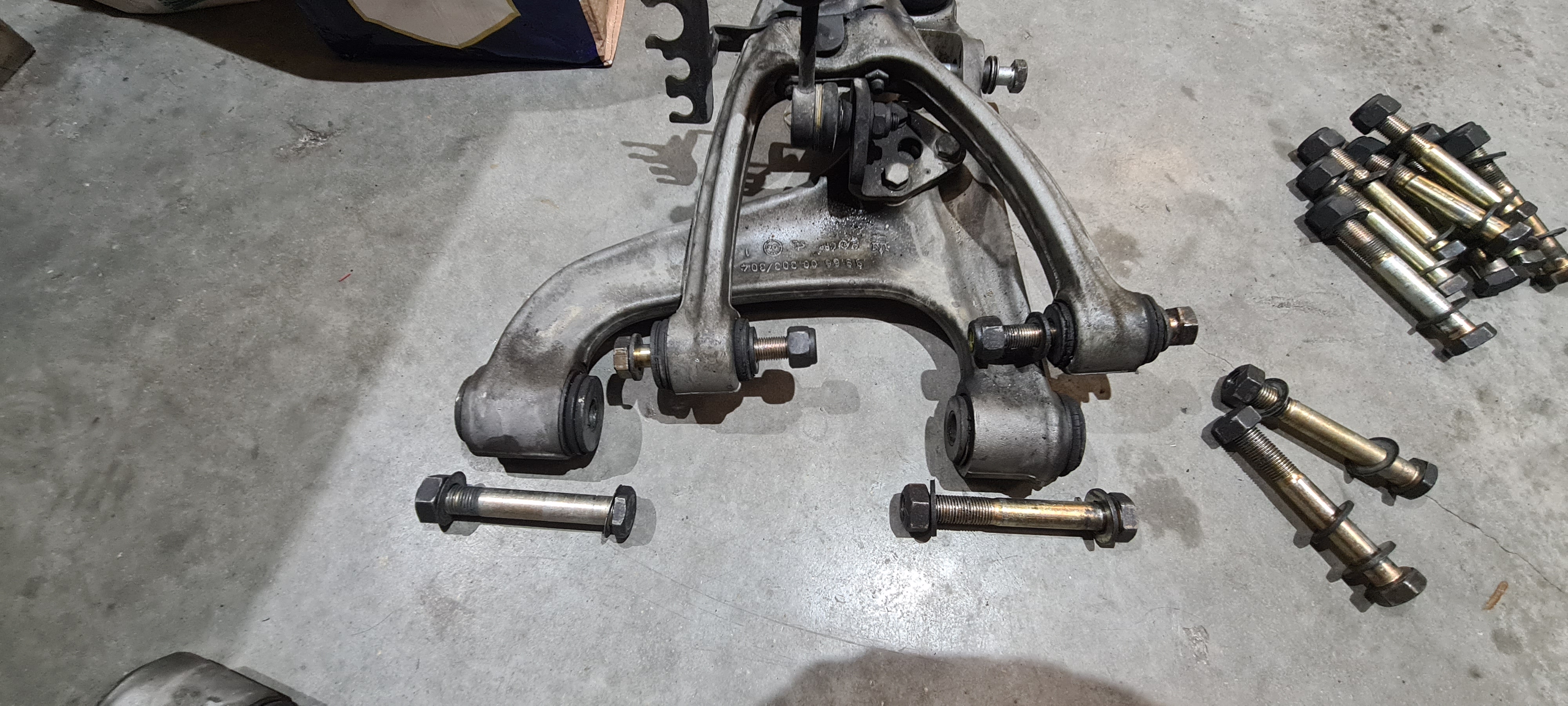

Pour ma part ce weekend gros démontage ! Sa fait quelque temps que je réfléchissais à comment régler ce problème ! Et puis j'en est eu marre....Direction la Slovenie ches VPS !!!!! Et puis tant qu'a faire on fait aussi l'avant..
Et oui ....... il semblerait qu'il y est déjà eu un quoique !!!! Commet ce fait il que j'ai un triangle arrière de 3200 sur ma 4200
Elle était déjà pas comme les autres mais la !!!!
J'ai cherché des traces d'un potentiel accident mais rien, pas de mastique dans les ailes, pas de berceau redressé, cardant et fusée d'origine.....
Donc je pense plus pour un échange standard avec une pièce d'occase.....
Le colis part demain, toute la visserie est commandé, les biellettes de barre stab sont à la maison, la belle n'a plus qu'a patienter 2 semaines sur ces chandelles
Je pense éditer un poste sur le démontage des triangles, parce qu'il y a une chier de truc à dire et sur le retour d'avis de VPS.

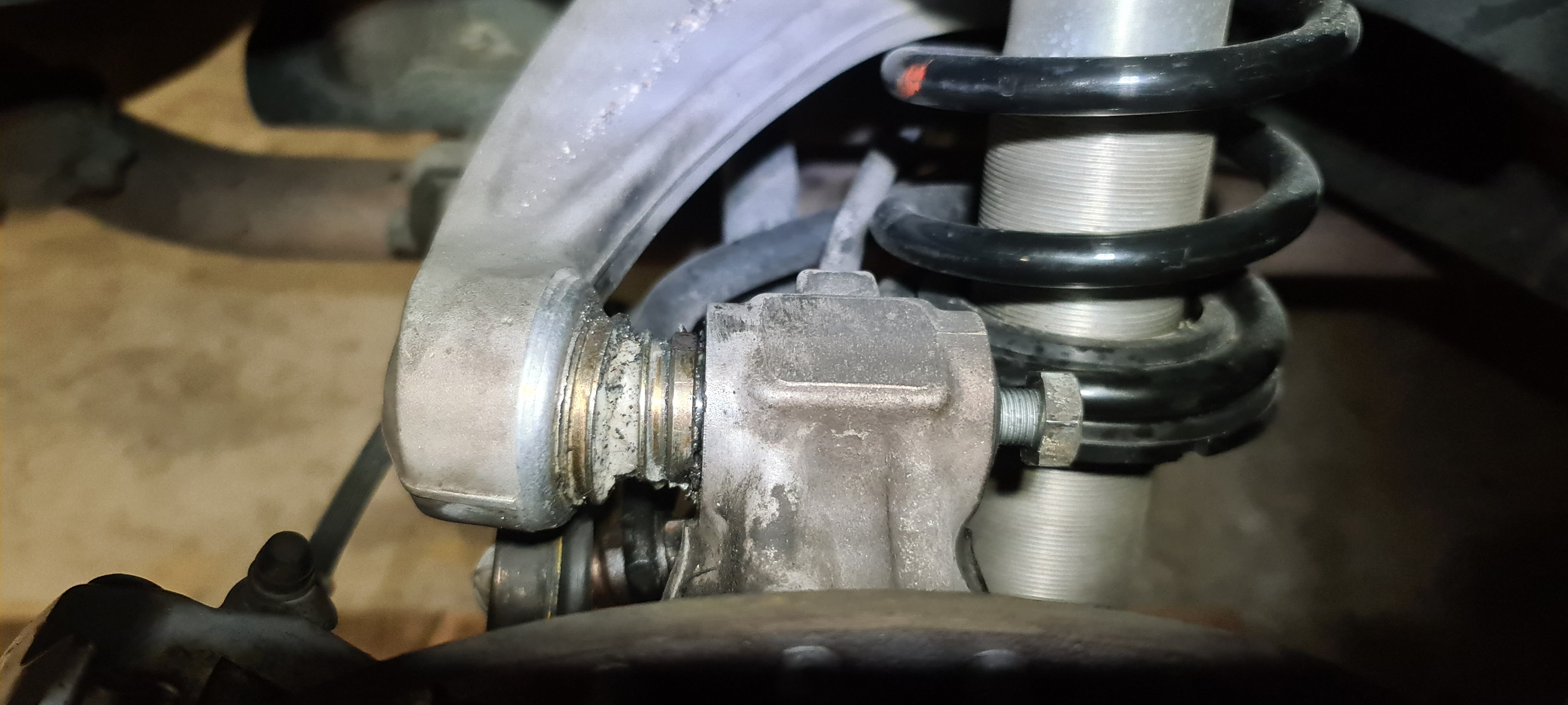

J'avais essayer de cacher la misère en la nettoyant et en la bourrant de graisse, mais sans cache poussière c'était penne perdu !!! Résultat un jeu qui ce faisait ressentir au volant et un clac ! a chaque dos d'âne !
Je me suis dit "Aller je clac mon PEL et je fais les avant ..."

Bonne décision !
Pour l avant haut comment as tu démonté ? Est ce possible avec le bas toujours en place ?

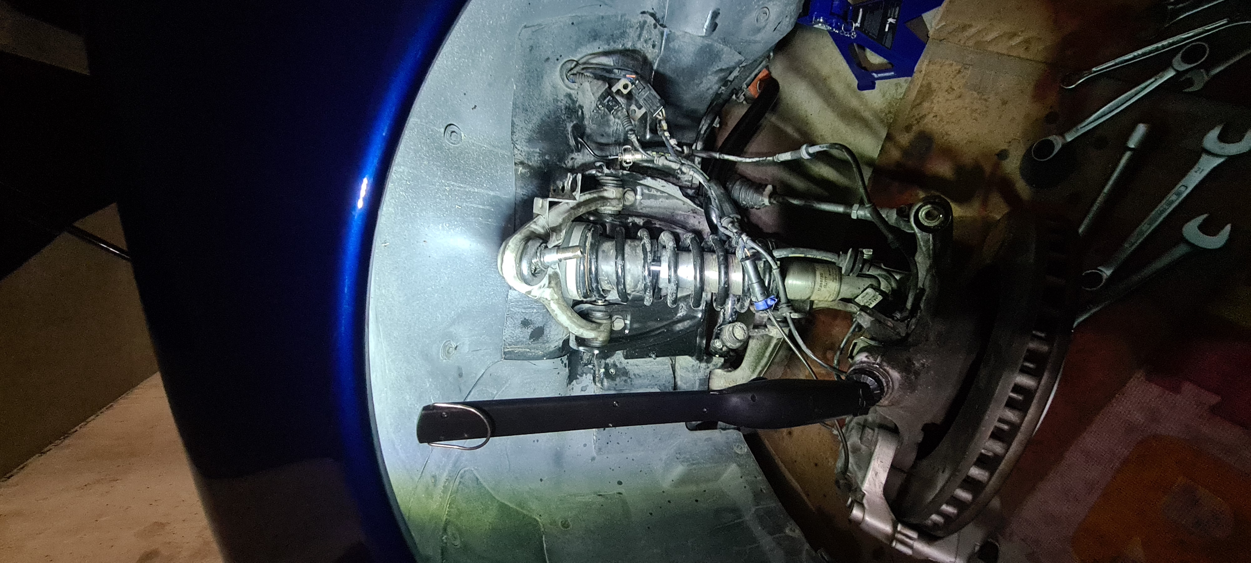

Oui tu peux dévisser l'écrou de la rotule sans tout enlever. Tu as juste besoin d'une clef plate à œil de 22, dans mon cas j'ai réussi avec une clef a pipe de 22 en faisant 1/10 de tours par 1/10.Dom3200 a écrit :Bonne décision !
Il y a la durite rigide de frein qu'il faut dégrafé et bouger un peu pour gagner de la place et aussi le capteur abs. Ensuite tu peux placer un arrache rotule et après quelques tours de clef la rotule saute. Tu peux aussi faire sauter la rotule de direction pour être plus à l'aise lors du démontage.

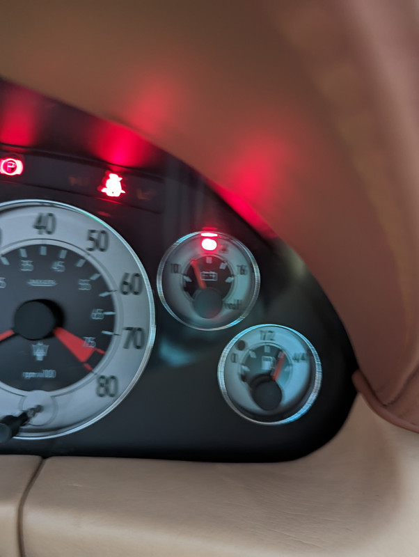

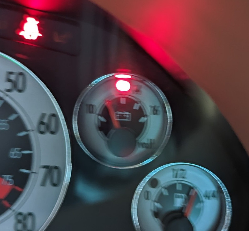

Petite question, vous aussi vous avez le voyant batterie avant de démarrer ?
Car là même après avoir charger la batterie et que mon chargeur me dit qu'elle est en excellente santé (optimate 6 ampmatic)
Et je l'ai toujours eux ce voyant depuis que j'ai la voiture.
Elle démarre bien, pas de soucis.
Sauf une seule fois hier, je venais de faire 5min de route, je me suis arrêté à un station service, impossible de redémarrer, le démarreur tournait mais rien. Il faisait 2°c, je l'ai démarré grâce à des câbles de démarrage et une gentille personne, mais je n'avais pas chargé ma batterie depuis longtemps. Mon chargeur me disait qu'elle était chargée a environ 60%
Donc maintenant j'ai le doute

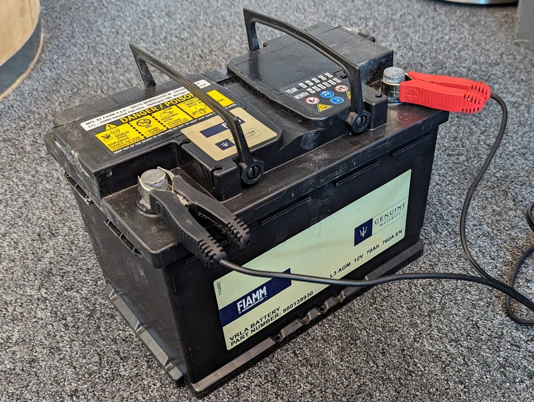

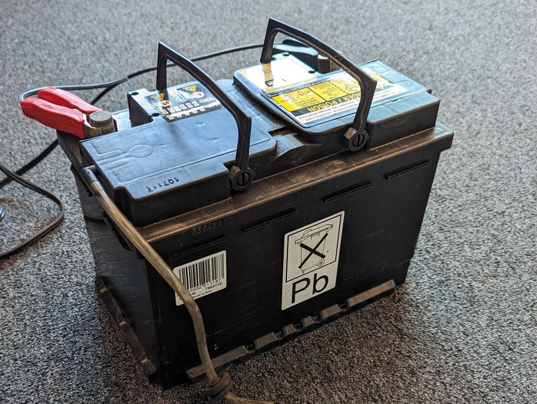

J'ai cette batterie, mais je vois que c'est une AGM, je me demande si c'est bien la bonne batterie
Elle a été changé par Maserati en août 2021
Idem, voyant rouge allumé avec le contact et qui s’éteint lorsque le moteur tourne et l’alternateur charge. Quand la batterie est faible, la voiture fait des bips au démarrage pour dire que la tension est trop basse (sur ma ph2).
J’ai eu un cas un peu similaire à toi en hiver. Voiture à 12degres dans le garage, je pars chercher du pain avec une température extérieure à 0. Elle n’a failli pas redémarrer à la boulangerie
Mais c’est passé de justesse.
Je me suis fait la réflexion qu’avec la batterie dans le coffre, elle ne profite pas de la chaleur du moteur et par conséquent il faut faire attention aux températures froides si la batterie est faiblarde.
Depuis j’ai remplacé la batterie qui prenait mal la charge et ça démarre avec vigueur à chaque fois
