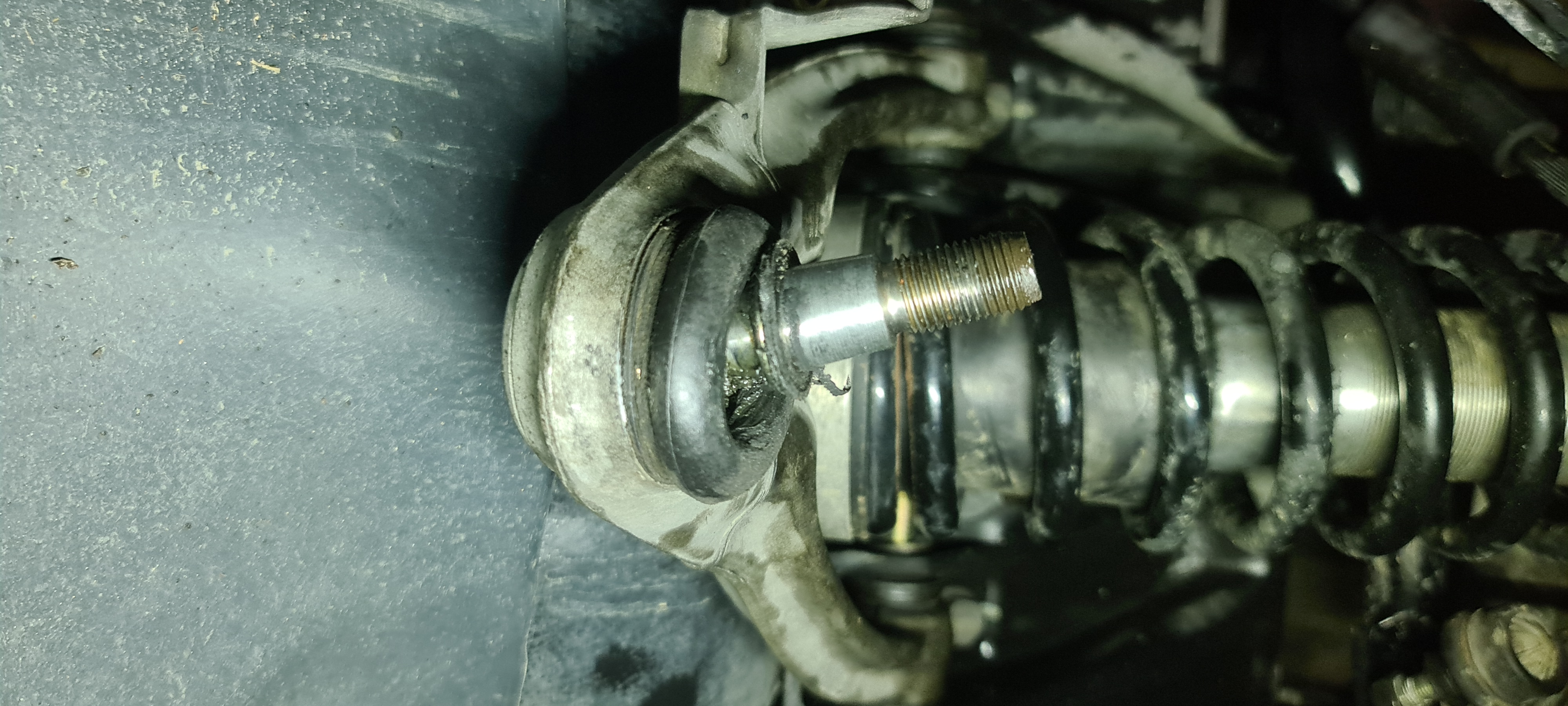

Comme quoi :roll: derrière ces par chaleurs on voit pas trop ce qui si cache ! En tout cas ça ne va pas lui faire de mal ;)

Dom3200 a écrit :Bonne décision !
Pour l avant haut comment as tu démonté ? Est ce possible avec le bas toujours en place ?
Oui tu peux dévisser l'écrou de la rotule sans tout enlever. Tu as juste besoin d'une clef plate à œil de 22, dans mon cas j'ai réussi avec une clef a pipe de 22 en faisant 1/10 de tours par 1/10.
Il y a la durite rigide de frein qu'il faut dégrafé et bouger un peu pour gagner de la place et aussi le capteur abs. Ensuite tu peux placer un arrache rotule et après quelques tours de clef la rotule saute. Tu peux aussi faire sauter la rotule de direction pour être plus à l'aise lors du démontage.
