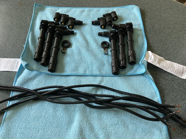

Le prix des pièces Maserati rend créatif et écolo.
Pas moyen de trouver un faisceau d’allumage pour ma Ghibli à un prix décent ? Tant pis, je démonte, je nettoie, je récupère et je refais.
Du coup plus qu’à commander du câble HT, des cosses qui vont bien, un peu de gaine quelques pontets, et j’aurais économisé 300 balles.

Alors première étape, pour enlever les embouts des câbles il faut tirer dessus.
Problème, au niveau des bougies les câbles sont sortis sans leurs cosses. J’ai pas de pince à bec donc en attendant qu’Amazon m’en livre une je croise les doigts pour que ça me permette de les extraire.
Fin mot de l’histoire : WD40 pour que ça glisse, du doigté et de la patience. Et une pince à bec parce que j’ai eu beau essayé les cosses sont quand même restées dedans :mrgreen:

Bon ben je suis bien emmerdé avec mon truc…
J’ai réussi à enlever un câble du connecteur de bougie proprement. Deux autres en devant découper le caoutchouc pour avoir meilleure prise avec la pince.
Les 3 restants, juste impossible d’avoir les cosses. J’ai du mal à comprendre pourquoi mais c’est comme ça.
Et quand bien même j’arriverais à les avoir j’ai dû abîmer les connecteurs et je n’aime pas l’idée de les remonter comme ça.
Deux options alors : commander un faisceau neuf à prix d’or, ou trouver ces foutu connecteurs quelque part.
Il semblerait, d’après un forum allemand faisant référence au site http://www.maserati-alfieri.co.uk/alfieri06eeeee.htm (tout en bas de la page) que ces connecteurs soient identiques sur les Audis 90 de l’époque.
Donc on fouille Google, on trouve la référence chez Oscaro pour 40€, je trouve ça très cher, il y’a des équivalents mais j’ai l’impression que ça n’est pas tout à fait les dimensions et je ne prendrai pas le risque.
Je continue à chercher mais je crois qu’au final je vais pas avoir le choix que de lâcher 200 balles…

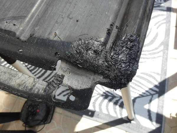

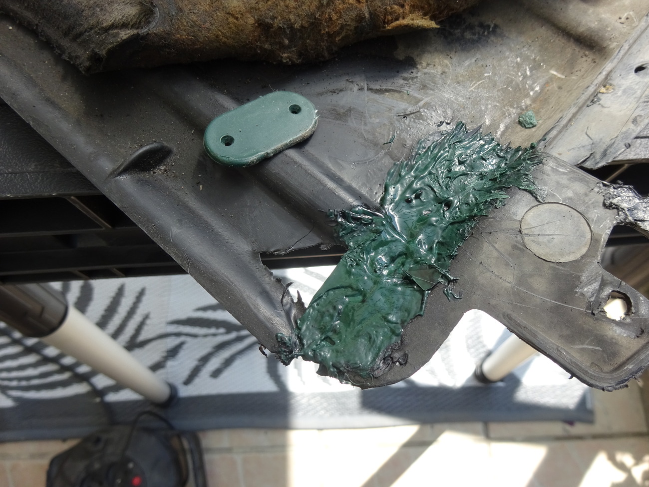

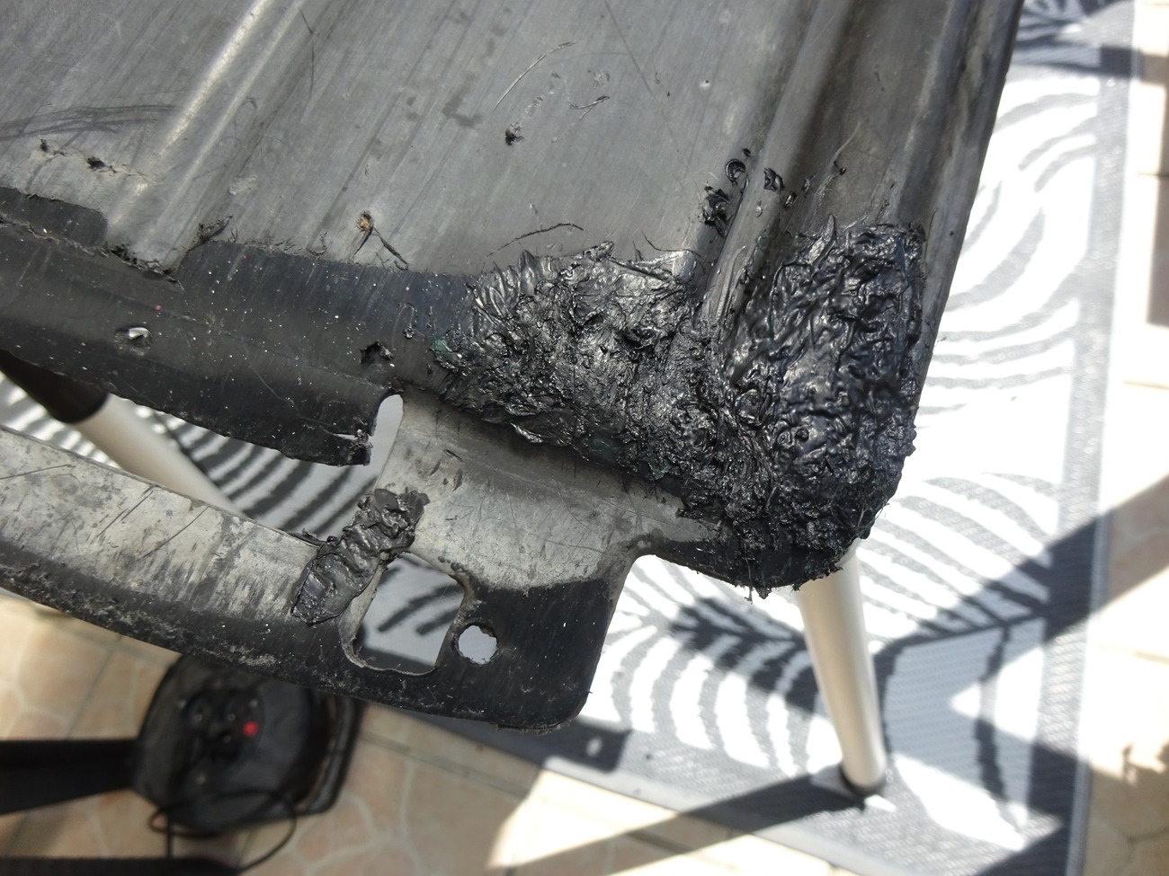

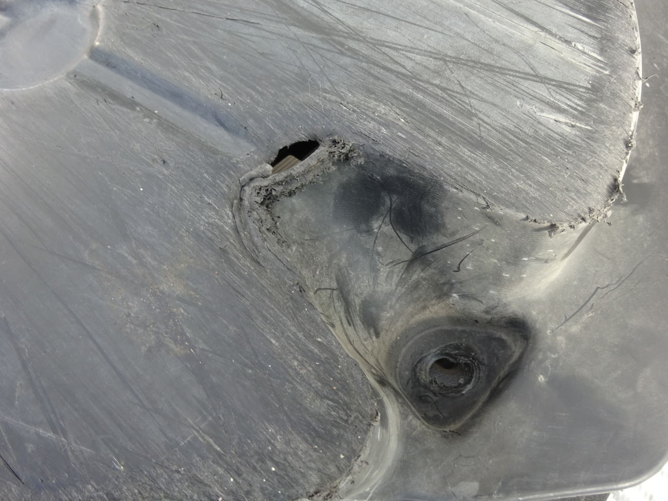

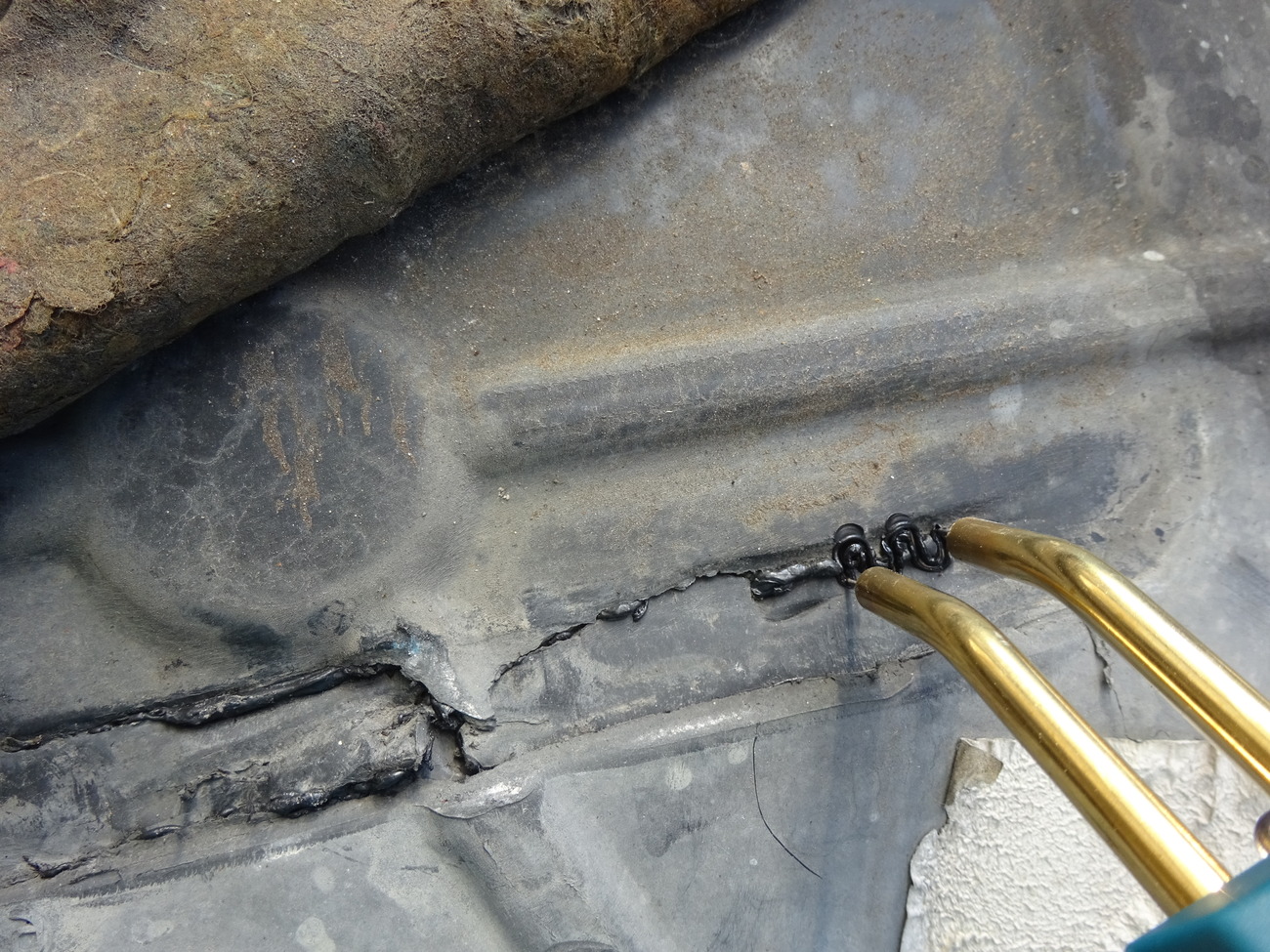

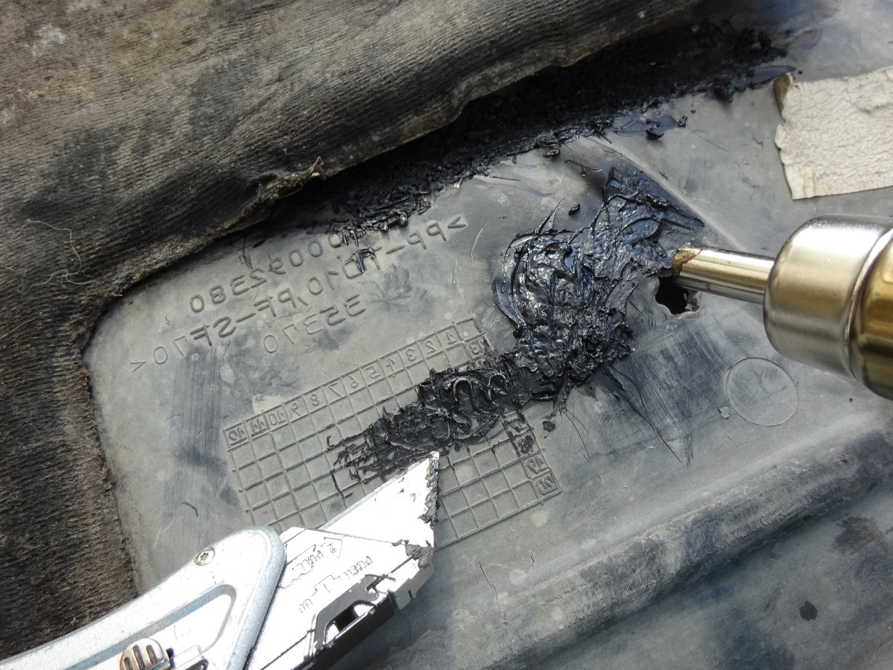

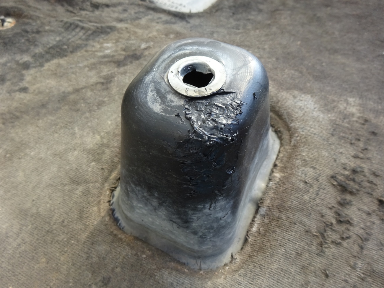

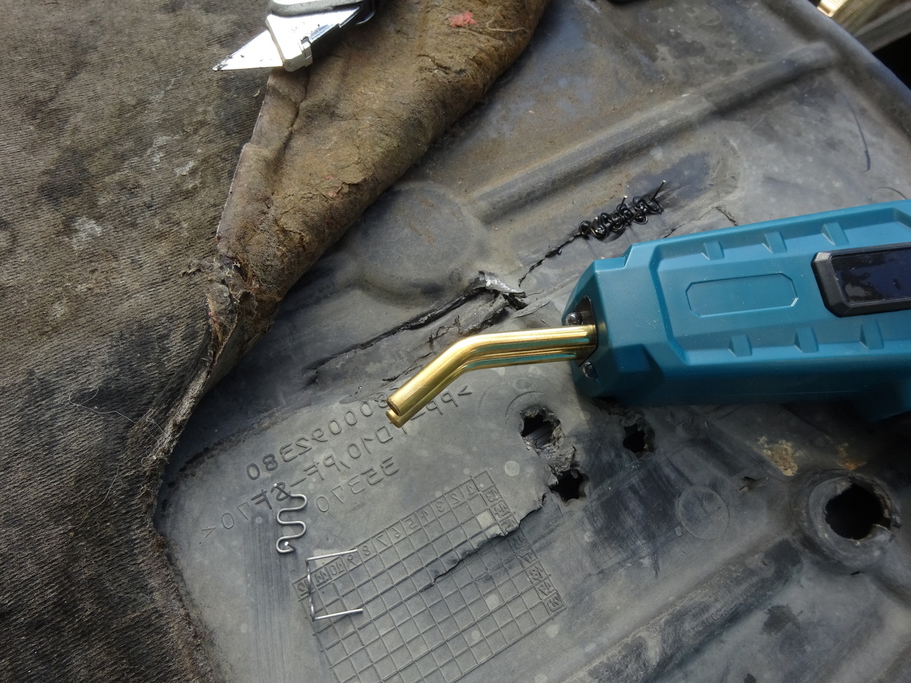

Bonjour petit travaux du jour réparation du cache au niveau de la boîte de vitesse bien eclaté :twisted:
On a faillit le perdre sue l'autoroute Samedi dernier . On descendait dans le Var pour une raison très triste , et la Mme me dit tu sais jusqu'à combien elle monte tu a déjà essayé Bah non . Donc une belle ligne droite personne devant j'appui à 210 je lâche car il y avait du monde devant et la Papapapapapam ??????? je m'arrête au péage tout proche rien , dessus dessous dedans on repart 50Km/h ça recommence au pas donc jusqu'a l'air suivant je trouve un coin tranquil et là je vois le cache qui frotte par terre le coté avant :o
Je sort le cric je passe dessous et là manque des vis des agraffes je trouve 2 bouts de branches de pins je remonte le cache je le coinçe avec les 2 bouts de bois et nous voilà reparti nikel :Maze
Ajourd'hui je l'ai sorti
Les deux dernières photos j'ai dût rajouter de la matière , j'ai fait avec ce que j'avais :oops:
une patte de fixation au niveau de la boîte complètement tordue la voiture est défoncée dessous il y a même des trous en étoiles dans le cache les têtes de vis de berceau . Enfin voilà quelques agraffes avec l'agraffeuse thermique , rebouchage avec les moyens du bord bout de plastiques et fer à souder souflant c'est pas beau mais ça tient j'attends les aggraffes en U perdues pour remonter tout ça
Pas simple sans fosse ou pont :Maze
