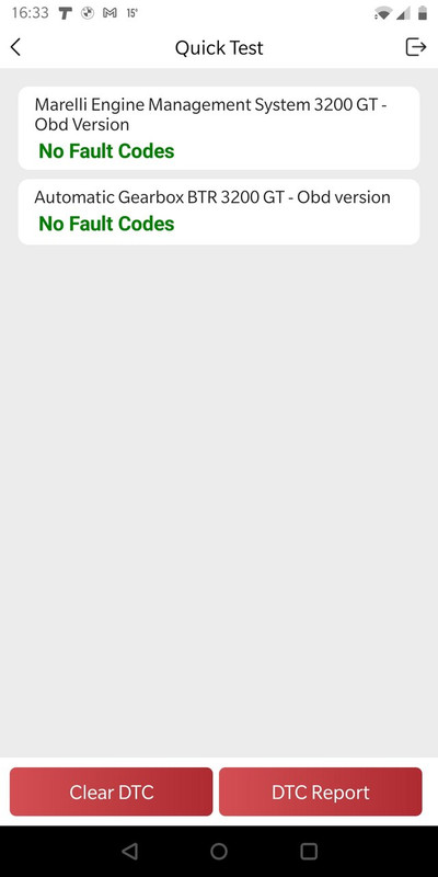

Super nouvelle pour ceux qui cherchent une solution ODB2 compatible avec les "capricieuses" 3200 exotiques.
Celui-ci fonctionne parfaitement. Et j'ai aucun code d'erreur :D
Par contre, il faut absolument passer par le programme Maserati, impossible de passer par le programme ODB2 gratuit.
Faut avouer que ça revient méchamment moins cher que les solutions pro et que ça peut s'emmener partout.

On a les mêmes accès qu'avec la Launch.
Donc, pas d'accès à l'airbag. Il sait qu'il y en a un mais ne peut s'y connecter.
On a aussi des fonctions supplémentaires pas seulement la lecture/effacement des erreurs OBD.
On a différents tests d'activation au niveau du boîtier moteur, les live stream du boîtier moteur et boîte de vitesse avec les rpm, vitesse engagée, tension des différents capteurs, les diverses températures, ... Il y en a des pages :shock:
J'ai pu déterminer que le capteur de position de la pédale d'accélérateur était nickel (il va de 0,10% à 98%).
Honnêtement, je pensais pas en avoir plus.
Je pense que c'est une belle solution pour les 3200 quand on connaît la difficulté pour s'y brancher.
Plus de fonctions avec la GranSport évidemment mais pas encore testé.
