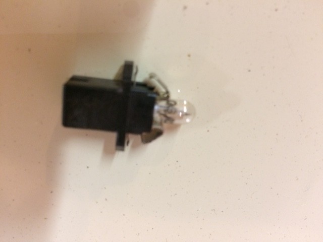

Re: biturbo II 2l5 ES
Publié : jeu. 20 juin 2019 17:40
par fanch
rond ou carré, on y accède par l'arrière, je les ai encadrées en rouge, juste déclipser en tirant.
![Image](https://i.postimg.cc/fRVJ18zv/IMG-0615.jpg)

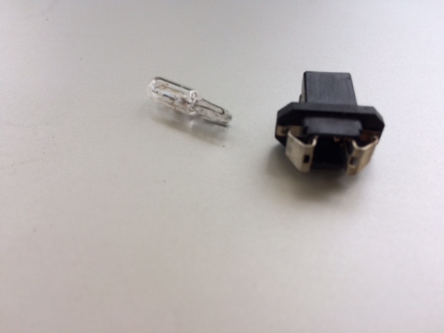

Publié : jeu. 20 juin 2019 19:58
par fanch
c'est une douille clipsée tenue dans le circuit imprimé par deux lames métal, tu la sort en tirant avec un mouvement de torsion haut/bas
dedans une ampoule de type T, numéro à voir dans la doc de l'auto, c'était fait pour être changé.
Bonne soirée.
