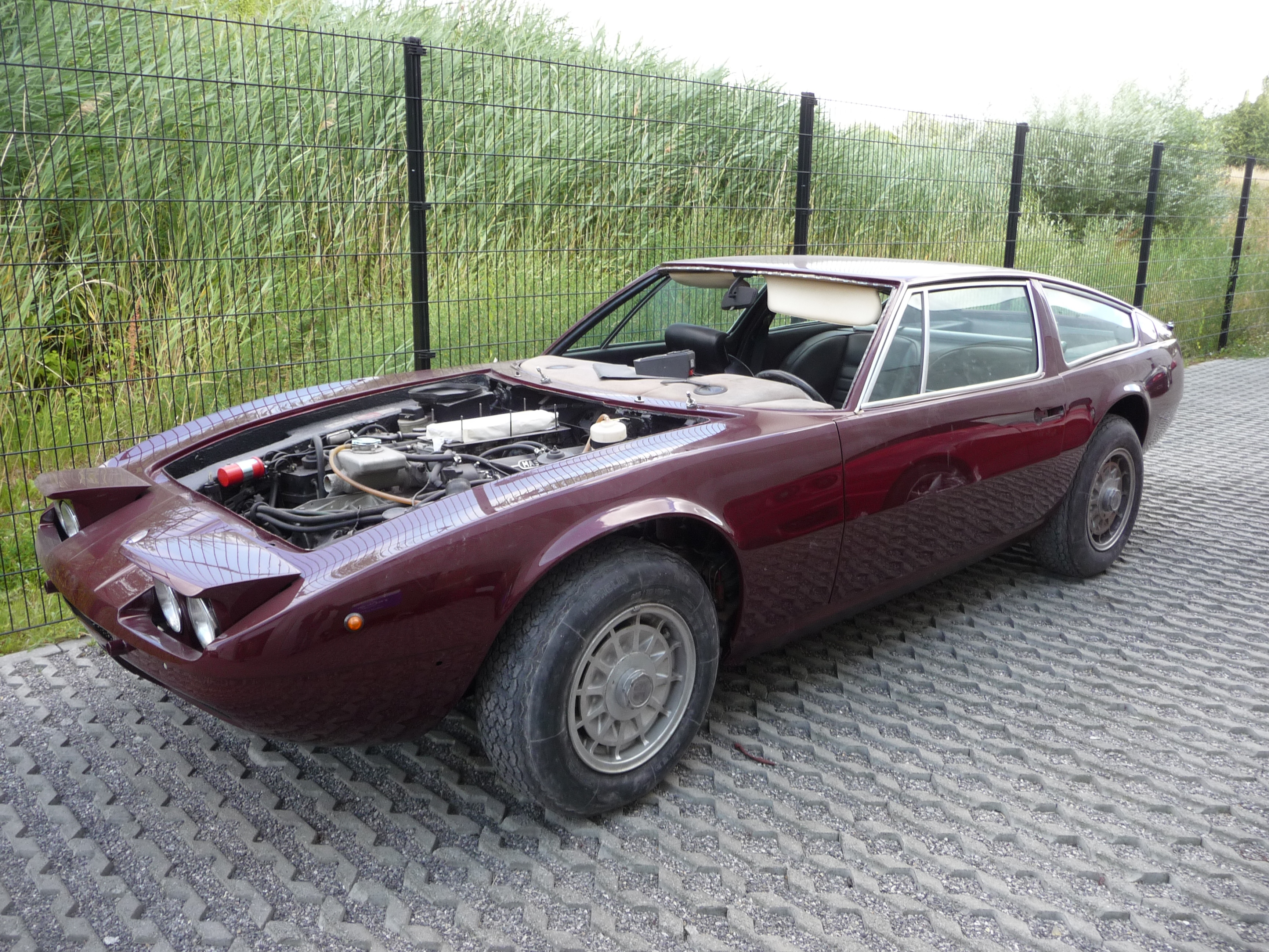

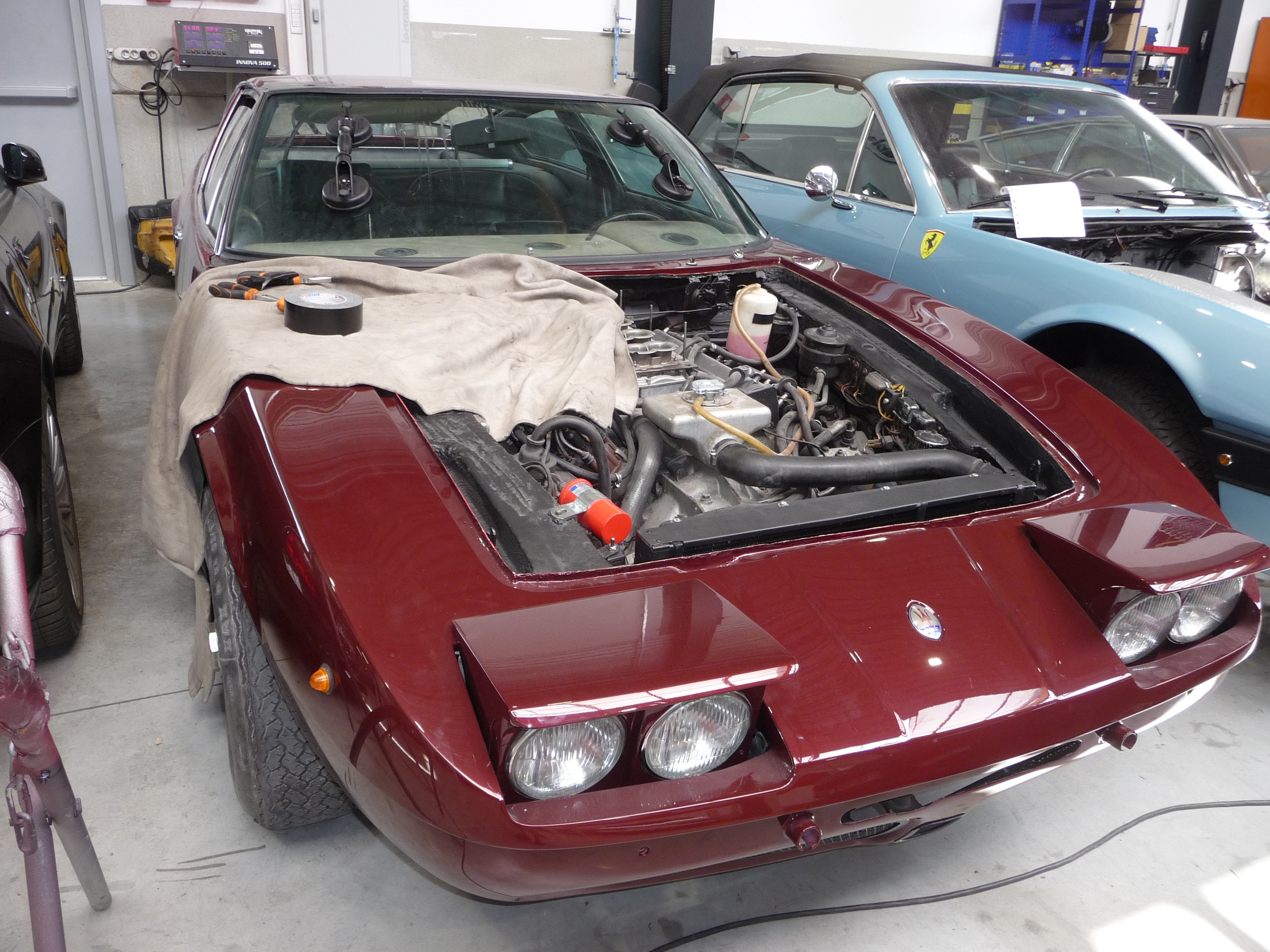

Au moins la voiture a déménagé, j'ai d'ailleurs contribué à la pousser pour la changer de place :lol: , elle passe maintenant en mécanique.
La voilà à l'air libre, lors de son transit externe (c'était plus simple que de bouger les autres voitures qui encombraient le passage) d'un endroit de l'atelier à l'autre.
Dommage, il n'y avait pas de soleil pour faire briller la peinture ;)

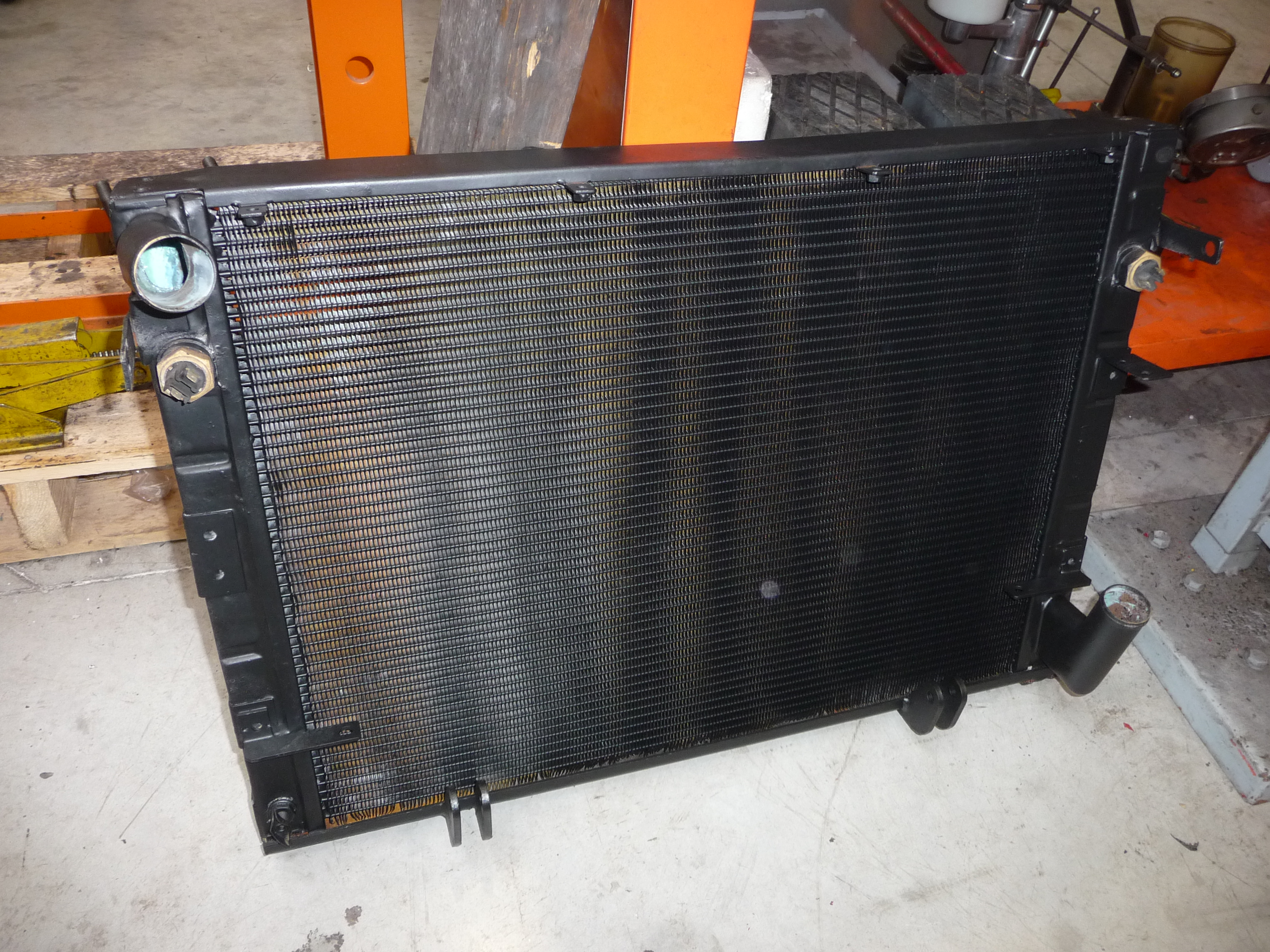

Voici le radiateur recored, prêt à être remonté.
Joli travail:
Le circuit de climatisation devrait aussi être remonté: le compresseur a déjà été démonté et reconditionné avec un roulement de changé, ainsi que tous les joints.

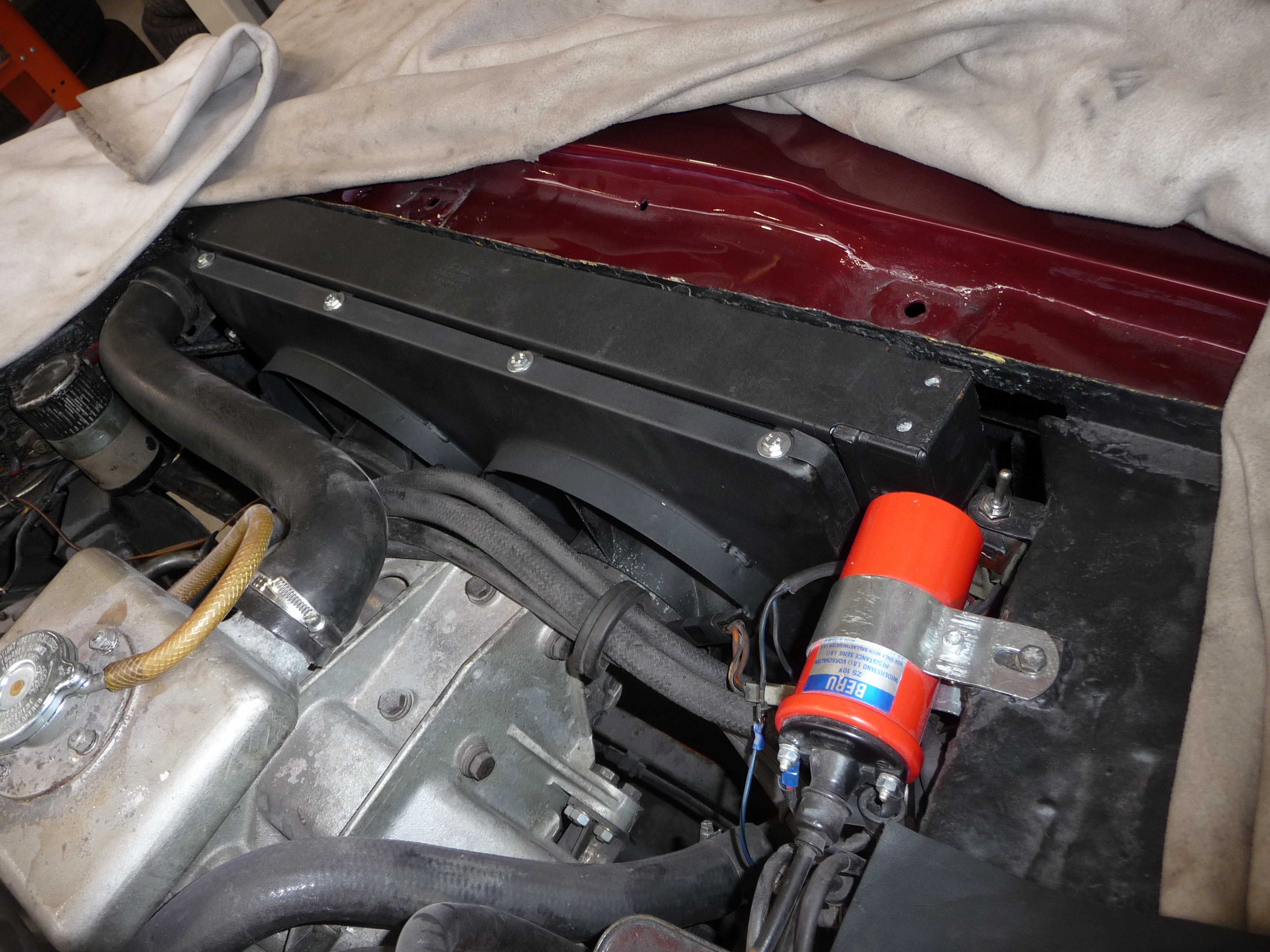

Seuls travaux effectués pendant cette semaine: le remontage du radiateur et des durites.
On le voit ici installé dans la baie moteur, carter et ventilateurs en place, durites raccordées.
Ca ne devrait plus (sur)chauffer comme lors du premier essai, c'est vrai qu'il vaut mieux assurer une bonne évacuation des calories produites par ce gros bouilleur ;)

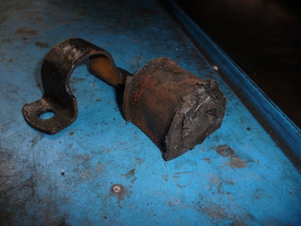

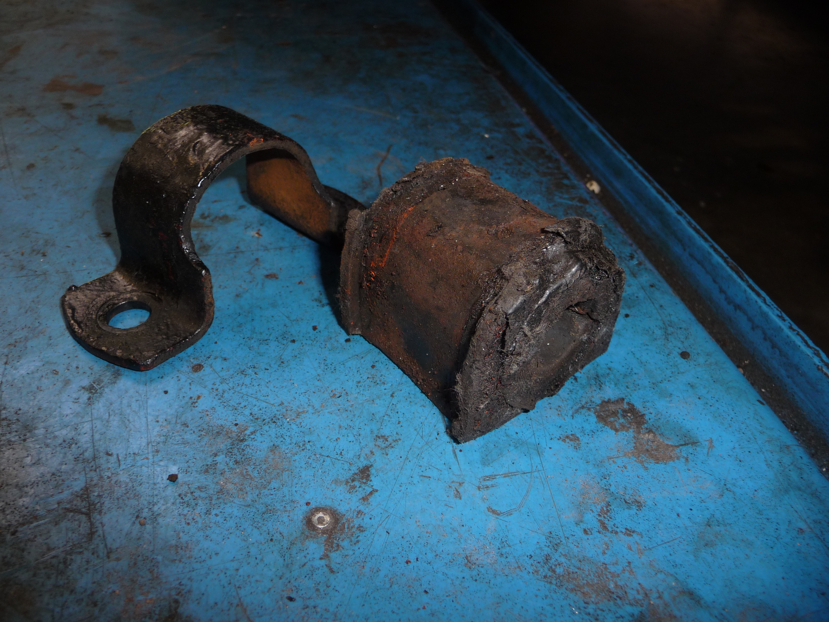

Les silent-blocs de la barre stab AV sont sur le pont, ...décomposés :lol: : on attend leur remplacement pour remonter les attaches et la barre.

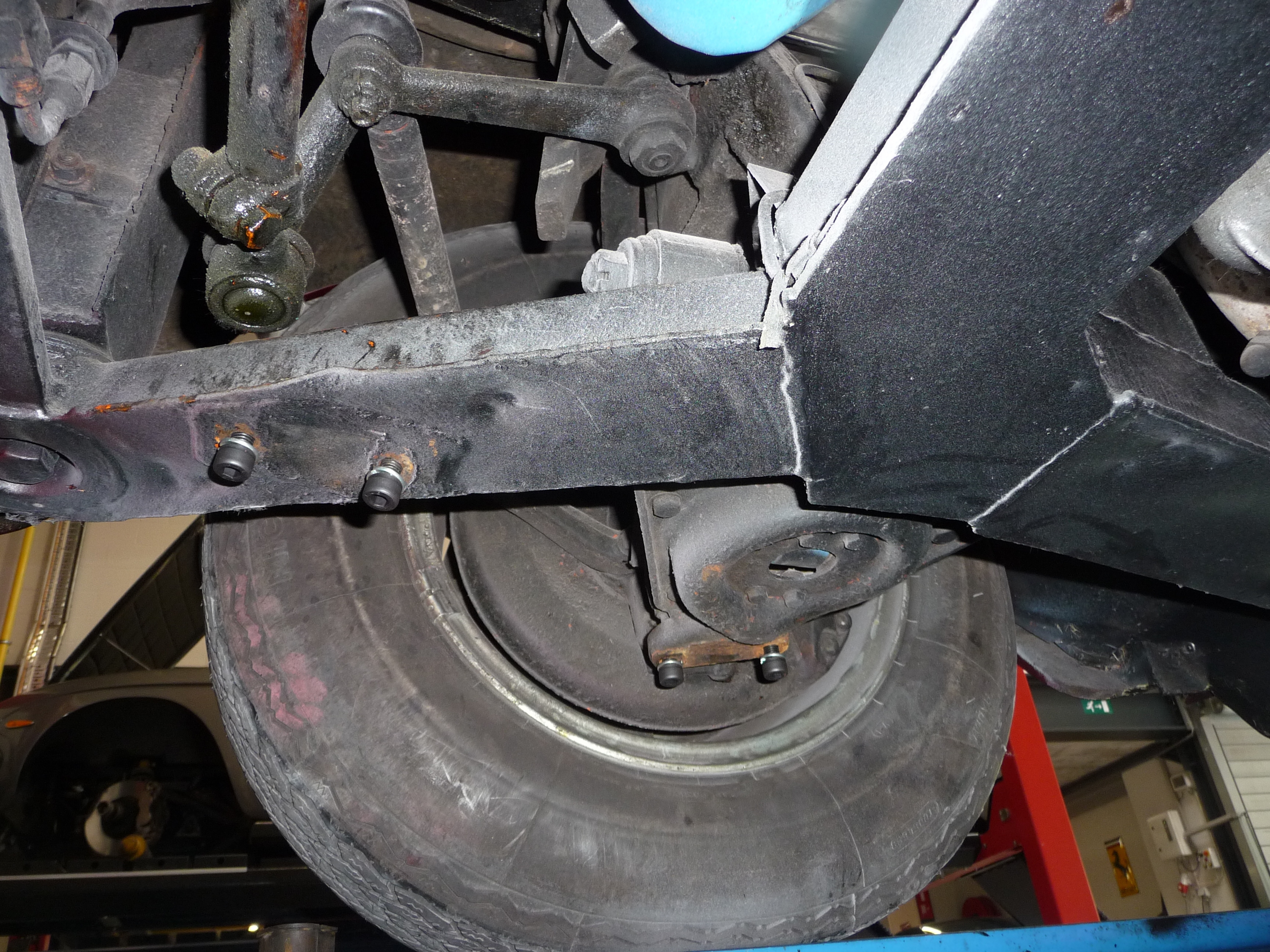

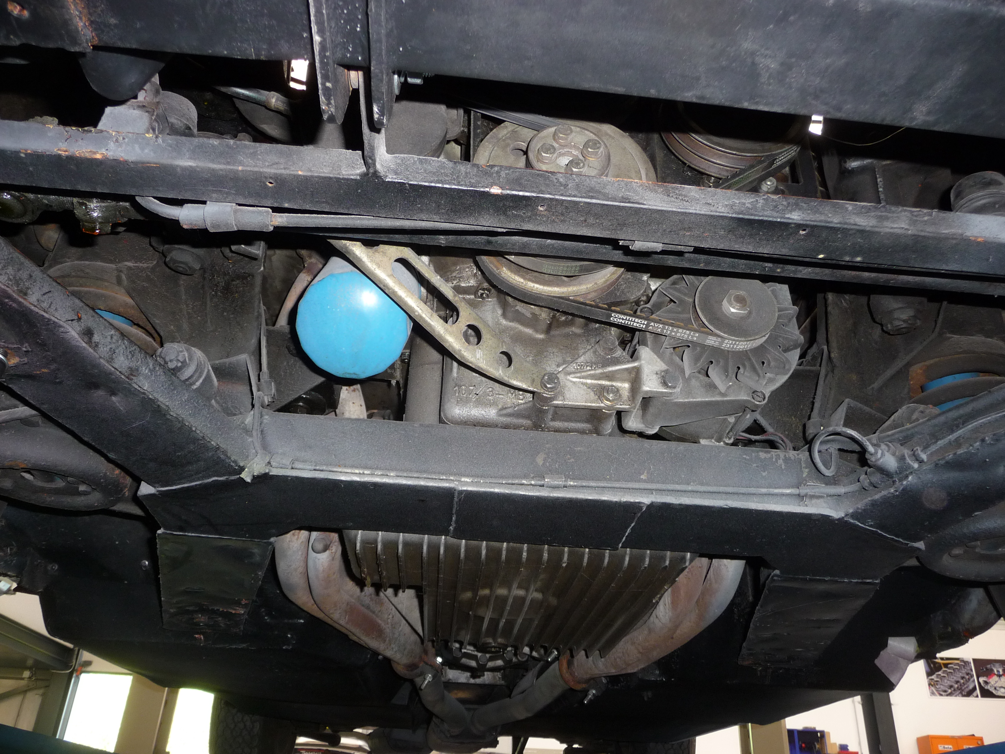

On voit ici sous la partie avant les vis de fixation des attaches de silent-blocs de la barre stab, sous le longeron du berceau AV (au centre de la photo) et plus loin au niveau du triangle de suspension.
On peut vérifier que le berceau AV est massif, pas étonnant que l'Indy pèse son poids!
Le radiateur est fixé quant à lui sur la barre de section carrée à l'extrémité avant du berceau.
Tel qu'est fait ce berceau, il ressemble à une sorte de luge; en cas de contact avec le sol, le carter moteur sera bien protégé :lol:
D'ailleurs, il me semble voir quelques déformations des longerons qui pourraient bien correspondre à des "touchettes" :mrgreen:

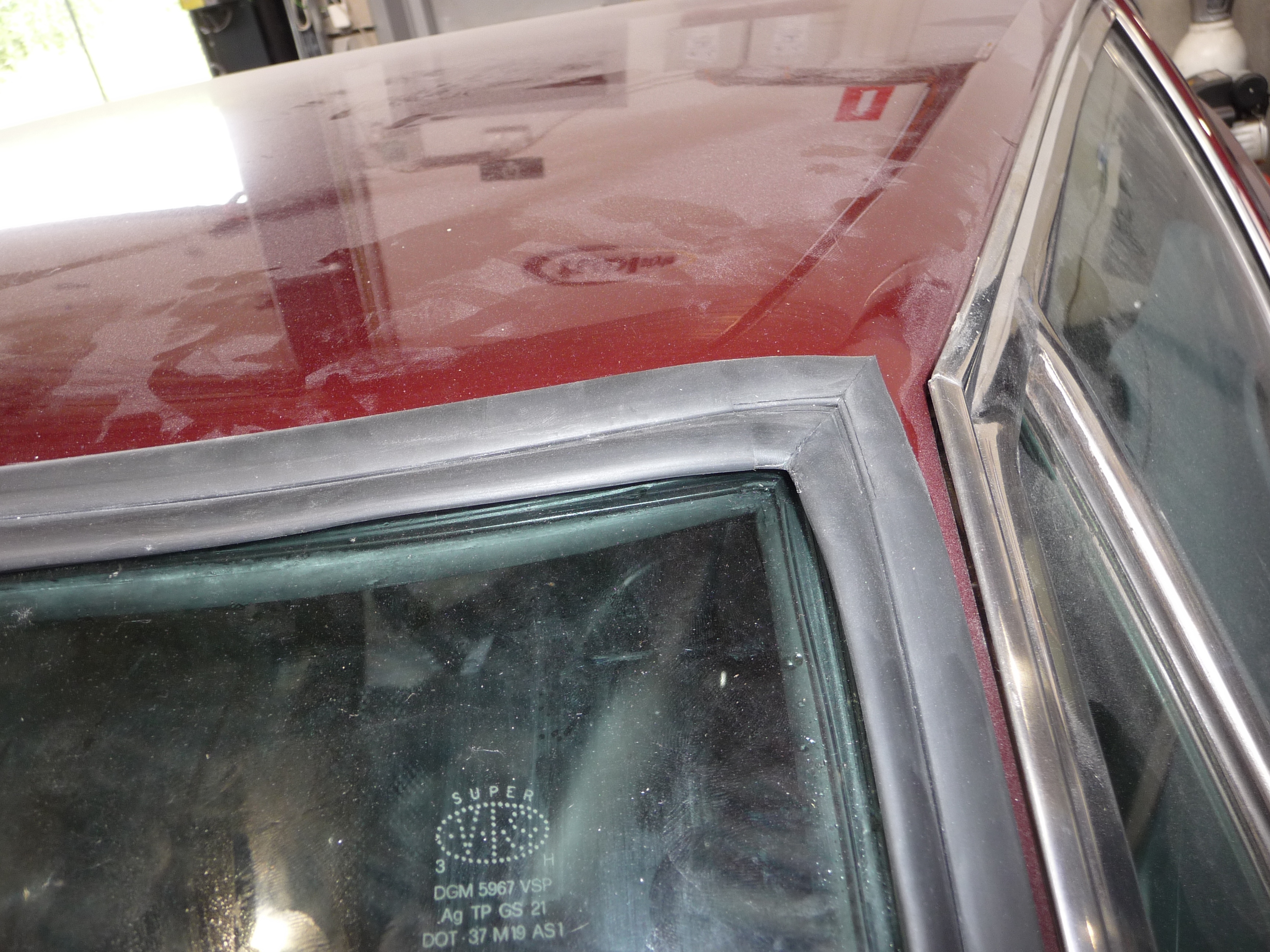

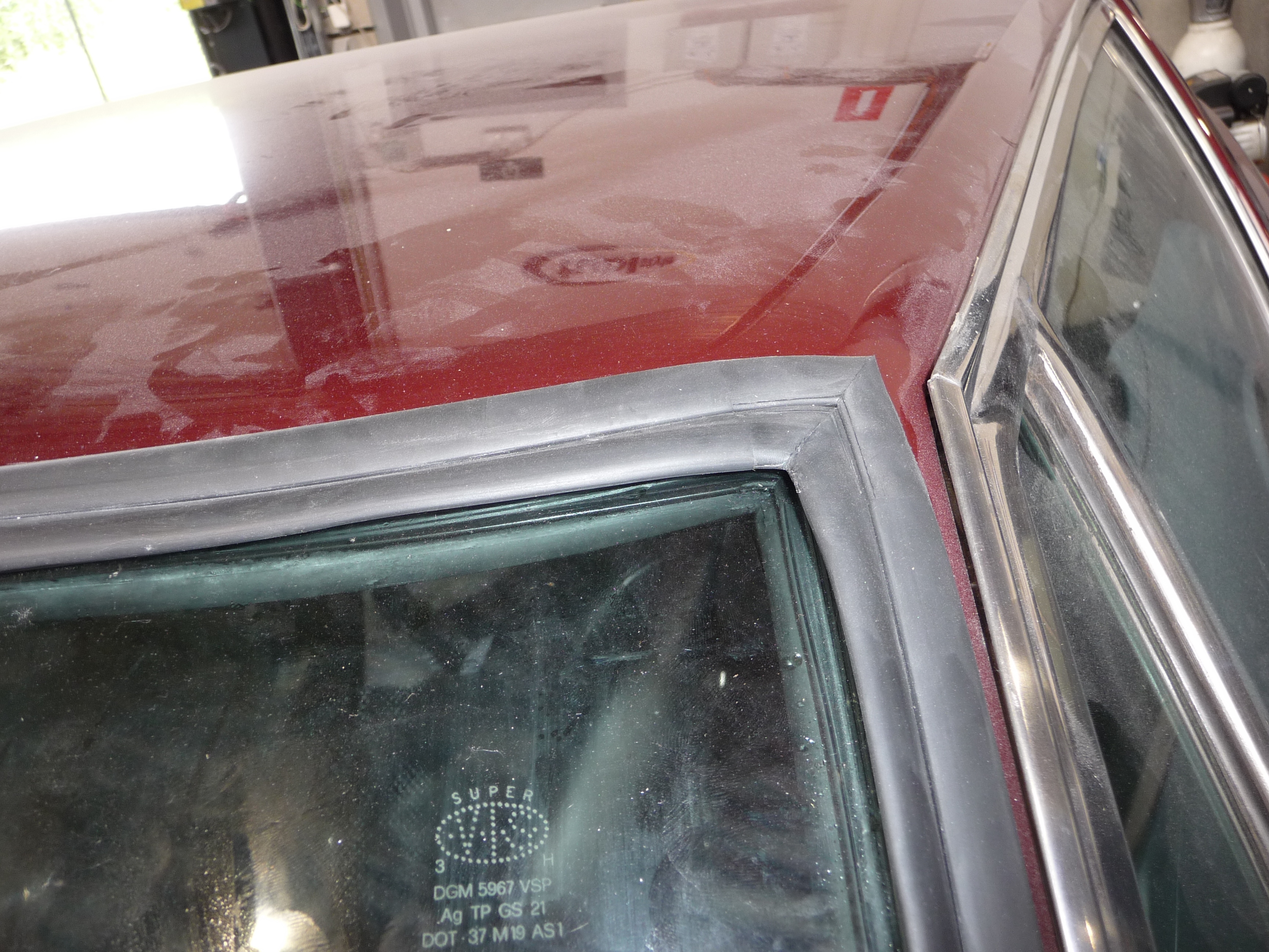

Mais au moins les joints des grands vitrages sont arrivés :D
La vitre AV a juste été remontée, celle de l'AR le sera prochainement:
Il faudra bien sûr remettre les baguettes chromées sur les joints:

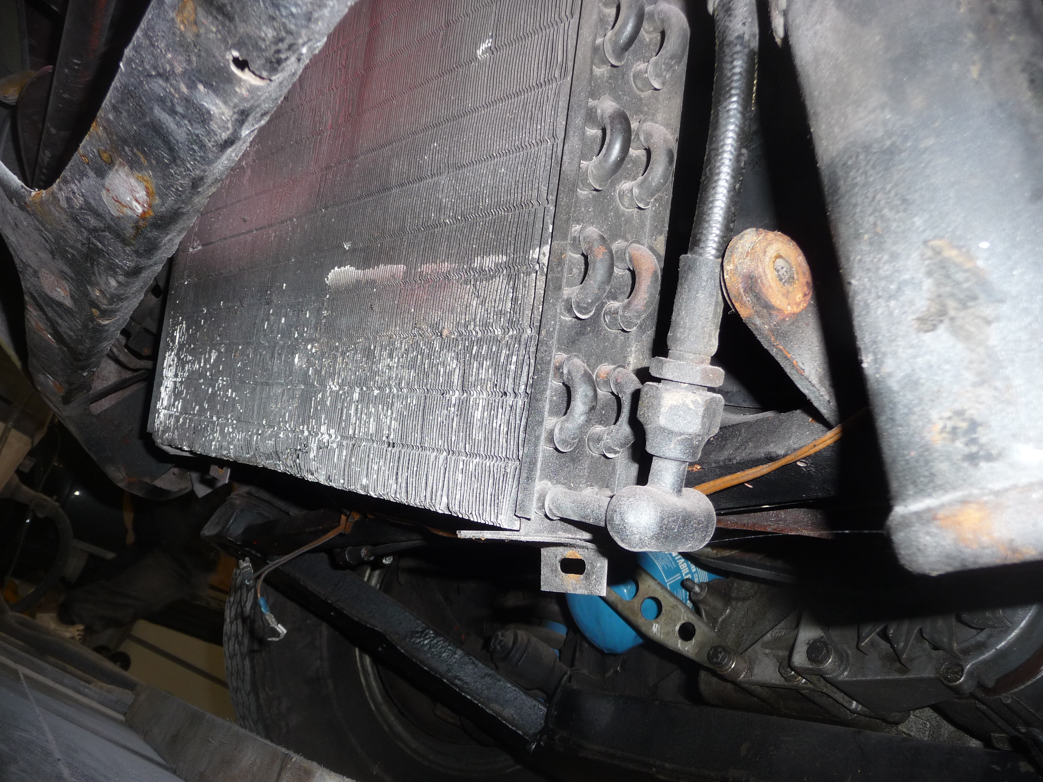

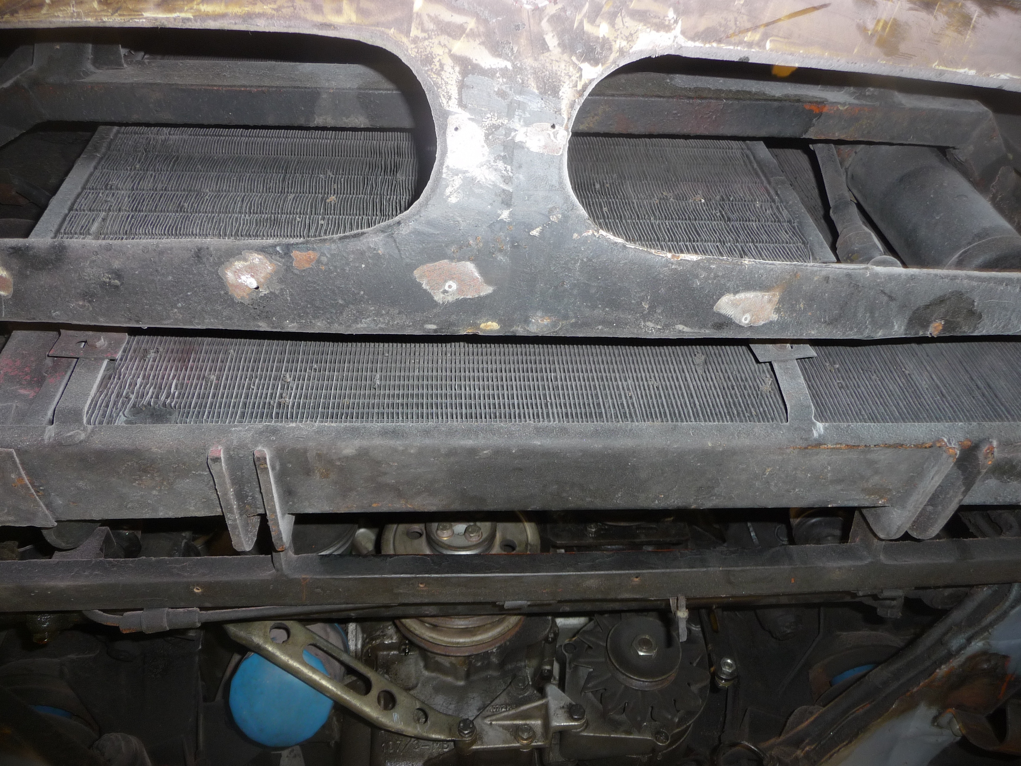

J'ai aussi appris que le radiateur d'airco a été envoyé en réparation.
Il ne tenait pas la pression, et l'examen a révélé des fissures.
Ce radiateur, plus petit que le radiateur de refroidissement, est positionné juste devant ce dernier.
On les voit ici tous les deux avant le démontage:
Et, celui d'airco pendouillant lors des travaux précédents (celui de refroidissement étant alors déjà parti pour rénovation):
Au moins, avec un compresseur révisé et un radiateur réparé, j'espère que que je pourrai conduire on the rocks :lol:
