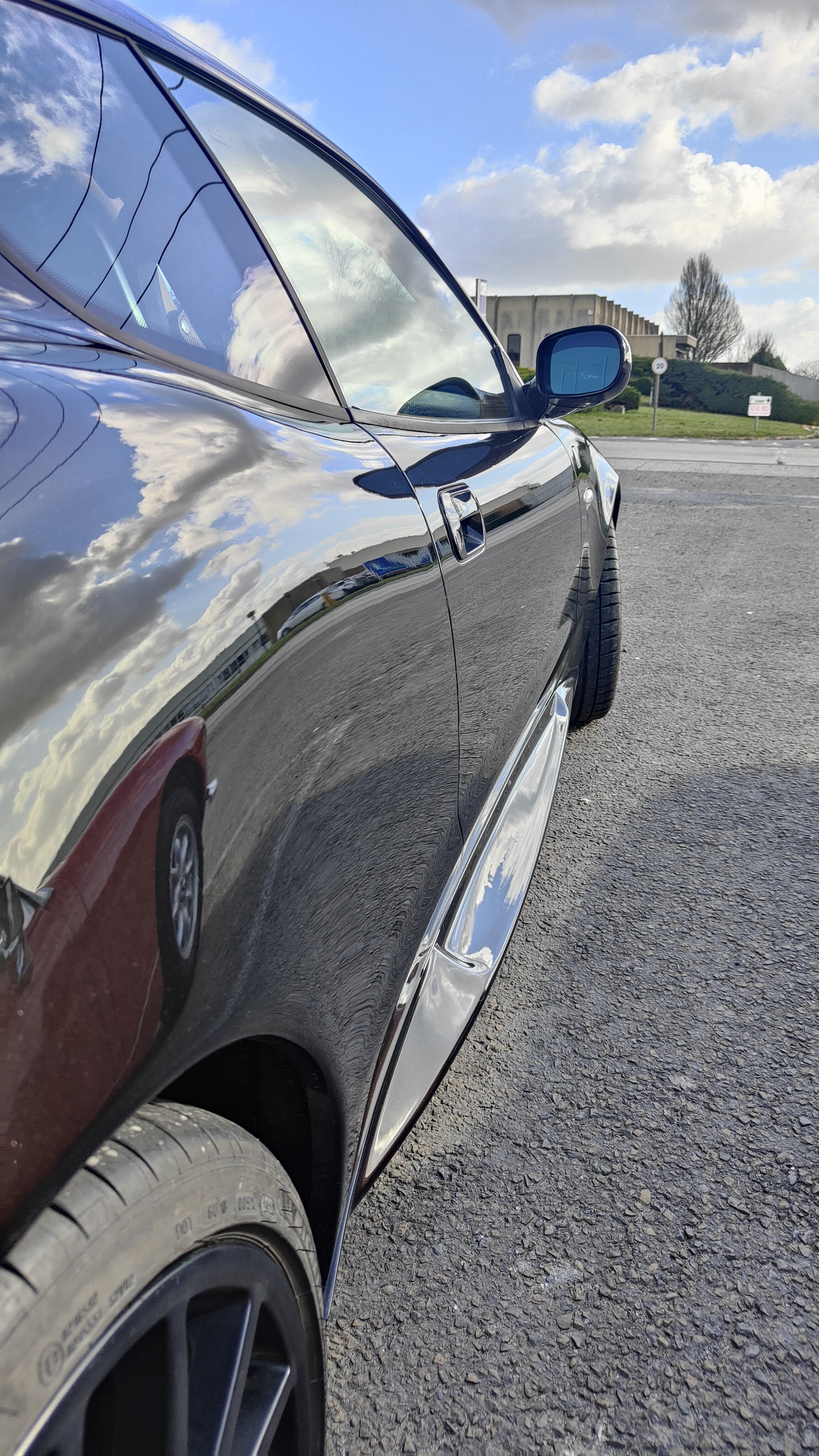

Hier, j'ai passé le contrôle technique pour l'immatriculation. 100% un sans faute :lol:
Je vais enfin pouvoir rouler avec. Le voyant est toujours présent et il va falloir que je m'y mette. Pour le moment, je fais un scan en partant pour être sûr que tout va bien.
J'en ai profité pour la laver un peu. Alors, ok c'est pas une vraie céramique mais ça donne quand même pas mal le "MEGUIAR'S Cire Hybride céramique" et surtout très facile à utiliser. Bon, ok, le polissage a sûrement beaucoup arrangé les choses...

Messages : 3258
Re: Back in Black
Enfin elle sort prendre l'air cette belle Gransport.
Ta photo me fait penser qu'avec des jantes noires, la propreté des pneus ne pardonne pas... :cry:
