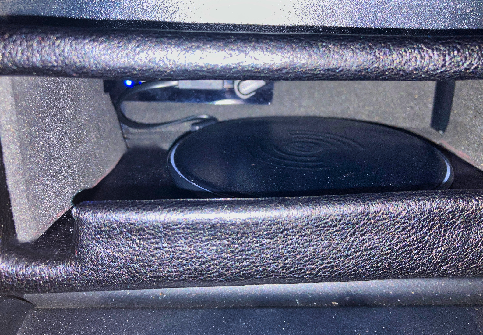

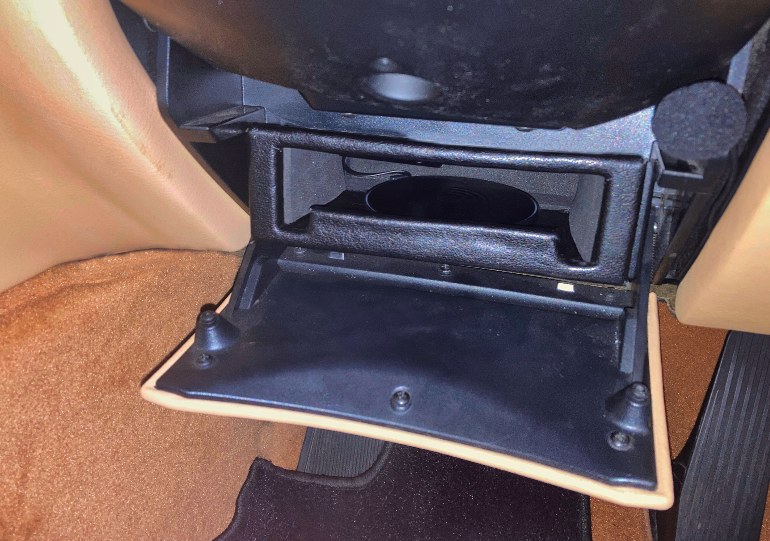

J'ai terminé la rénovation de l'installation audio sur ma QP V = exit le chargeur de CD Blaupunkt, au bénéfice d'un récepteur Bluetooth Loudlink et d'un pad de recharge sans fil Icarer en cuir, histoire de rester dans le ton, le tout placé dans une baie DIN également recouverte de peau =
