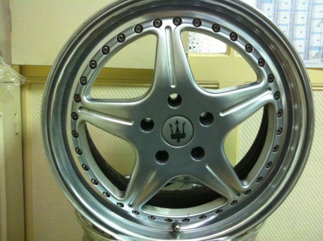

Re: Maserati Ghibli Cup 2.8
Question :
les jantes ne sont pas totalement identiques à celles que qu'on voit sur les Cup. Quelqu'un connaît l'explication ?
![Image](http://www.maseratitude.com/public_html/download/file.php?id=69)
- Messages : 8353
Pour faciliter la comparaison:
![Image](http://img41.imageshack.us/img41/9593/jantes6.jpg)
Etrange tes jantes, j'ai beau regarder, je ne vois pas vraiment de quel modèle elles peuvent provenir...
Celle des ghibli KS ne sont pas comme cela non plus. Elles viennent de quelle voiture?
A mon avis, ce ne sont en tout cas pas de speedline alessio, pour le reste...
Il y a une inscription dessus?
Et au final, quid de leur poids?
j'avais pas remarqué sur le coup, c'est un mec du forum l'Automobile Sportive qui a remarqué ![Geek :geek:](./images/smilies/icon_e_geek.gif)

- Messages : 5903
J'ai l'explication, ces jantes dont Mad Max a pour le moment chez lui sont celles d'Aldolino, il les avait faites fabriquer sur mesure pour sa Ghibli, Par contre je ne connais pas la marque de celles ci... Une chose est sûre est qu'elles sont très légères, car ce sont des jantes forgées, certainement dans un alliage de Magnésuim... Elle ressemblent à des jantes de Cup, mais ce ne sont pas des Cup.
Aldolino pourrait nous en dire plus sur ces jantes.
Fred
