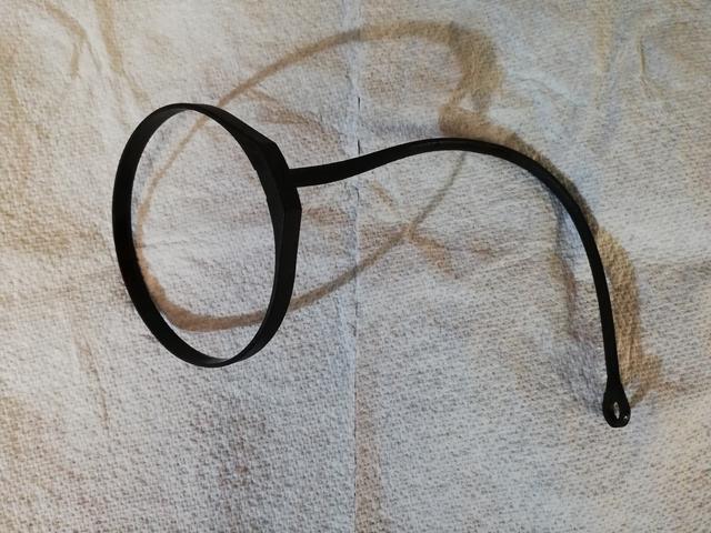

Il n'y a pas le bon bouchon. Il faudrait 42 mm. Il y a deux petits inutiles, un de 44 et un de 43 mm. Le 43 se visse, mais pas correctement.
Sur mon Ford Transit, le bouchon de 43 se visse correctement, pas de fuite avec 1,4 bar

Réception aujourd'hui d'un cordon de bouchon de réservoir de Fiat Punto, Panda, etc...
Il s'emboite par dessus même sans enlever le bouchon.
Nickel.

Excellent, je vais aller à la casse !

Je ne sais pas si ça existe en Belgique, mais si tu vas à la casse, tu peux trouver aussi sur un Multipla.
Un bout de Multipla sur une 3200GT... :lol:

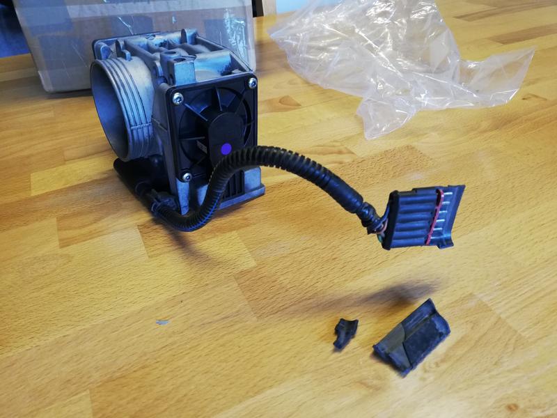

Depuis que j'ai la voiture, à froid elle démarre nickel, avec un ralenti à 1200 tr/mn. Je sors la voiture du garage, et une minute plus tard (le temps de refermer le garage, le ralenti se met à pomper un peu pendant quelques secondes, puis ralenti stable à 950 tr/mn.
Pendant que je sors la voiture je ne touche pas à l'accélérateur car sinon c'est limite conduisible.
Dans ma maison actuelle, je dois faire une marche arrière, et là c'est une catastrophe, depuis quelques jours c'est limite à caler...
Tout à fait par hasard (comme ça caille), je viens de laisser chauffer la voiture dans le garage sans rouler, et là... miracle :shock: plus de pompage, le ralenti descend gentillement...
Vous avez remarqué ça sur vos 3200 ? Parce que sinon, je crois bien que mon boitier papillon va aller chez le docteur...
Je l'ai déjà ouvert pour le nettoyer il y a 3 ans, mais je me demande si ça ne recommence pas... En même temps il passerait au "sans contact".
Faut encore que je me décide... comme ça marche quand même très bien... :?
Messages : 5033
Re: 3200GT "Petit poussin"
Peut-être que ton boîtier papillon commence à fatiguer... mais ce qui me surprend c’est que le problème n’apparaisse qu’a Froid!
Messages : 4841
Je me dis qu’un moteur a toujours plus de mal à tourner au ralenti à froid.
Et peut être qu’en chauffant, le papillon tourne plus librement. Va savoir...
Messages : 4841
J'aurais peut être dû commencer par là... :oops:
A froid mon papillon reste bloqué. Donc tout s'explique...
Il part demain matin en Angleterre chez David Askew (déjà réparé 470 me dit il).
Je lui ai déjà acheté ma sonde de pression d'huile et je trouve ce gars sérieux et sympathique.
Messages : 8926
Par curiosité, tu es sûr qu'il ne bloque qu'à froid?
As-tu regardé en le chauffant doucement avec un décapeur thermique ou un sèche-cheveux ?
Messages : 4841
Pas besoin de sèche-cheveux. Je l’avais déjà contrôlé, mais bêtement moteur chaud. :oops:
Il suffit de débrancher la durite d’alimentation et de pousser le papillon avec le doigt. Il se refermait librement.

Nous sommes lundi, et mon boitier papillon devait arriver vendredi avant 18h (suivi TNT). 19h toujours rien. Un peu d'inquiétude. Bon, ils livreront demain...
Le lendemain samedi pas de livreur. Et sur le suivi TNT, le colis est passé "livré" la veille à 13h35. Les enfoirés. Grosse inquiétude... :oops: :oops: :oops:
Je fais le tour du quartier, téléphone aux points relais, pas de colis... :(
Ce matin lundi, enfin mon colis. Je passe sur la discussion avec le livreur,... et je contrôle vite fait si mon boiter est bien là. Ouf !...
Après signature, je sors le boitier du carton et... :o
TNT VOUS ETES NULS... :twisted: :twisted: :twisted:
Séance collage, je remonte, et tout marche à la perfection. Re-Ouf !...
David Askew a fait de l'excellent travail pour 505€ avec frais de port (+ environ 30€ pour l'envoyer en Angleterre).
Et il m'envoie un nouveau connecteur... ;)
Il m'a même rajouté un joint tout neuf. En faite, j'avais déjà commandé un joint pour Volvo, Elring 394130. On doit avoir le même fournisseur car c'est le même... :)
