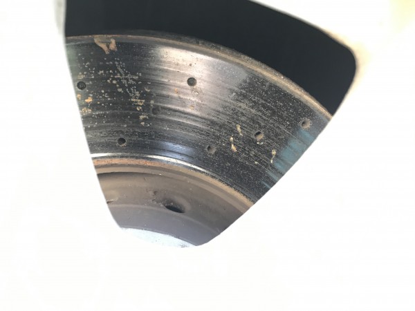

![image.jpg (1.23 Mio) Consulté 2467 fois Le disque d origine](./download/file.php?id=745&t=1&sid=1ec805475b32e8911060122bcf5125c3)
- Le disque d origine
Il me semble avoir lu que les disques n étaient plus ajourés parce que les matériaux des plaquettes avaient changés. Quel impact?

Est il possible que les plaquettes de frein avant, soient les mêmes que sur BFM? Pièces24 propose la même référence...
Re: Je me presente
Publié : dim. 19 août 2018 22:27
par MASERALFA
Oui montées aussi sur BMW.
Les disques percés sont montés que sur les Cup et les QP IV V8 ou QP Evo. Je vois pas en quoi les plaquettes ont changées et le rapport entre les disques percés ou non. C’est quoi cette connerie?

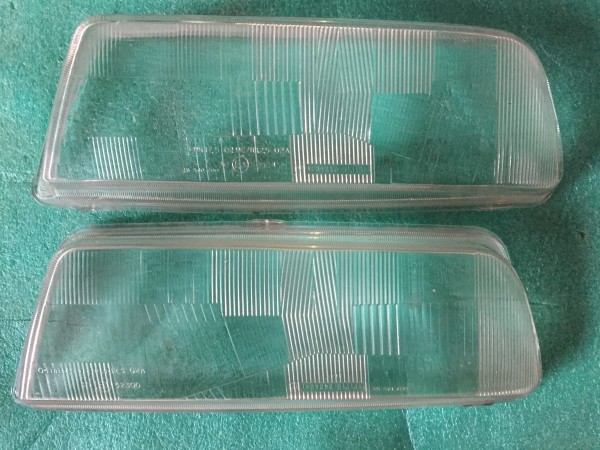

Premier jeu de phares.. l un arrive casse et pas de réserve donc voilà...
Le corps du deuxième est abîmé, je dois échanger les glaces..
![4FE58901-1006-471D-864E-6CCD1A4B7D63.jpeg (1.94 Mio) Consulté 2363 fois En haut, europe, en bas English word](./download/file.php?id=785&t=1&sid=1ec805475b32e8911060122bcf5125c3)
- En haut, europe, en bas English word
Comme pour les optiques d’ghibli, cela va d venir très très problématique. En cas de bris de phares, les prix sont délirants. Malheureusement, on ne trouvera pas d investisseurs qui accepteraient de trouver les moules chez carrelo pour les faire refaire...
Et la dessus pas de solution...
Le mastique est une m..... sans nom...
