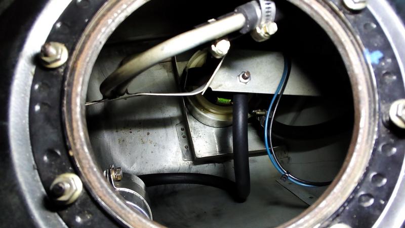

Hier, j'ai enfin pris le temps de m'occuper du nettoyage de mon réservoir d'essence. Comme expliqué dans le topic dédié à son nettoyage, j'ai versé à plusieurs reprise de l'essence propre par l'orifice de remplissage en maintenant le réservoir penché de sorte que le logement de la pompe soit au point le plus bas, aspiré à l'aide d'une pompe l'essence accumulée, laissé s'évaporer le reste d'essence, puis passé un coup d'aspirateur pour éliminer les résidus secs... :)
J'ai également nettoyé les (deux) tamis de la pompe ainsi que son logement:
J'ai ensuite évidemment remplacé toutes les durites (en état de décomposition avancée).

Ce weekend, j'ai pris le temps de remonter l'ensemble pompe à essence/durites/filtre dans le réservoir tout propre :) (Ça avance doucement... mais surement! :lol: )
Le réservoir nettoyé:
L'ensemble pompe à essence/durites/filtre remonté:

Depuis mon dernier post, j'ai remonté le réservoir, déposé les injecteurs (pour un nettoyage aux ultra-sons), remplacé les six bougies ainsi que l'extension de bobine HS, déposé et nettoyé le carter d'huile moteur ainsi que la crépine (et c'était plus que nécessaire! :o ).
Place aux photos!
Confection d'un nouveau joint en mousse "maison" à partir d'un isolant pour tuyaux de chauffage domestique:
Le réservoir remonté:
Les durites du départ/retour d'essence du réservoir remplacés:

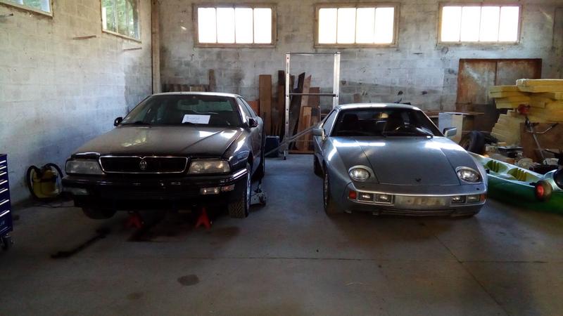

Et en bonus, une petite photo de la QPIV accompagnée de sa nouvelle voisine de chambrée:

Toni78 a écrit : Et en bonus, une petite photo de la QPIV accompagnée de sa nouvelle voisine de chambrée:
Voici cote a cote un des meilleurs v6 et un des pires V8 de l'histoire de l'automobile.

alpa a écrit :Voici cote a cote un des meilleurs v6 et un des pires V8 de l'histoire de l'automobile.
Argumentes un peu ta phrase "un des pires V8 de l'histoire de l'automobile" Alpa stp... :evil: (Attention cette bagnole c'était mon rêve, ça faisait plus de 6 ans que j'en cherchais une correspondant à mes critères... :oops: )
