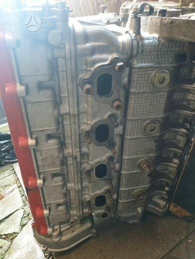

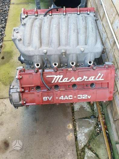

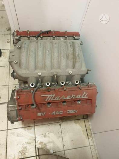

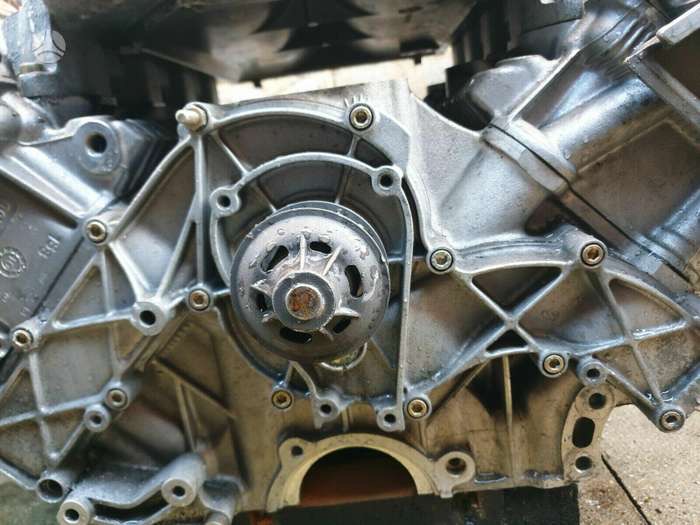

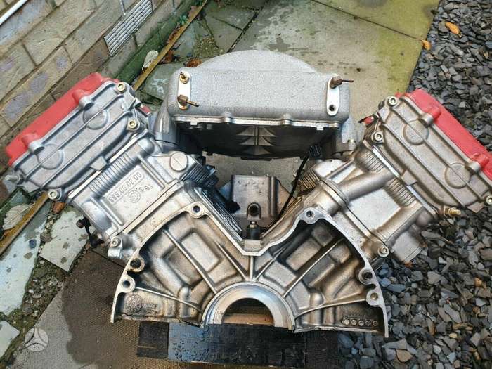

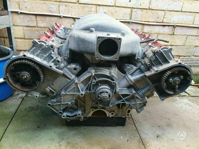

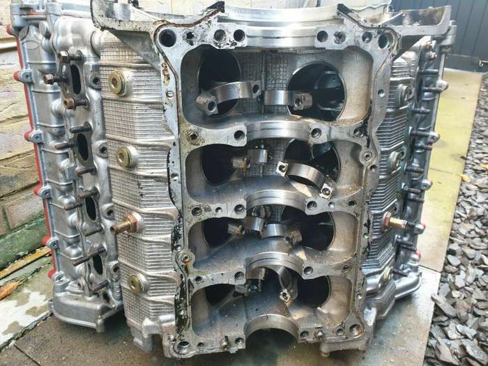

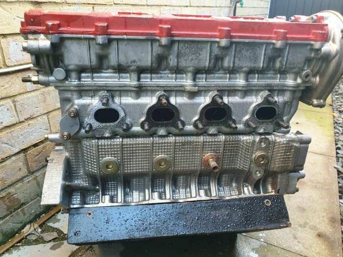

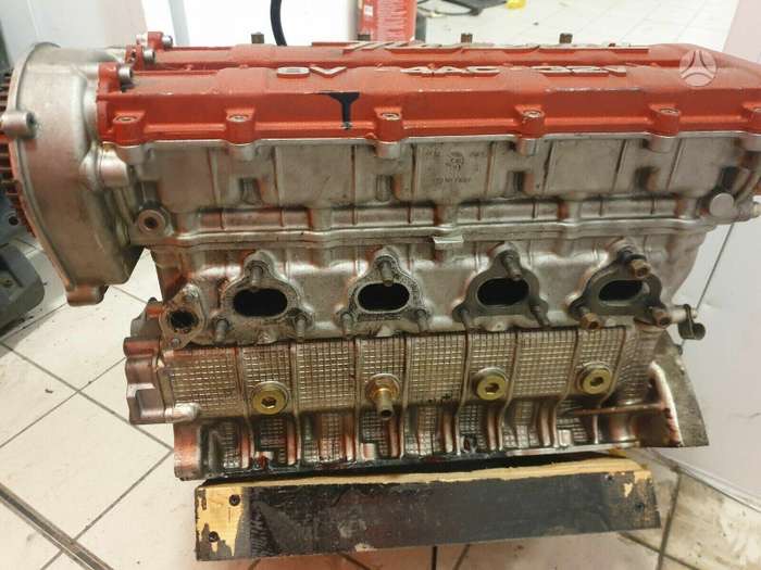

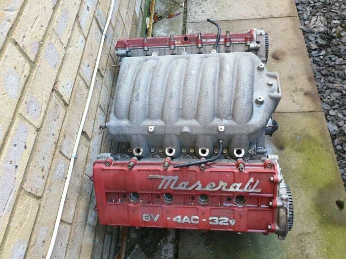

Vous voulez voir un moteur de près ?

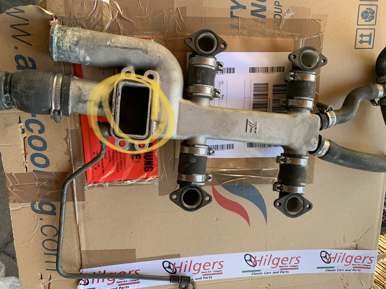

Je ne sais plus où, j ai évoqué le problème de l araignée de refroidissement qui se bouffe là où j ai entouré. Comme j en ai vu passer une, je l ai prise. La mienne était en bon état quand j ai changé toutes des durites.... il y a bientôt 2 ans.... purée... un an de zappe...
Bref, si vous changez le démarreur, pas inutile de faire une petite visite. Le ldr mange l alu a ce niveau, et il y a ensuite une fuite...qui fait baigner le capteur de cliquetis dans l eau. Et comme c est un micro et pas un hydrophone, ça peut générer des problèmes... et une fuite, c est dans les deux sens, si le ldr sort sous pression... est ce que l air peu rentrer à froid? .. si l air rentre...
