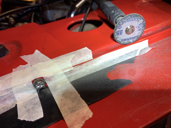

Bon, ça c est fini comme ça...
![387B6367-A963-4631-A29A-2D5A693EBC7B.jpeg (3.14 Mio) Consulté 3553 fois Dremelisation](./download/file.php?id=1728&t=1&sid=13f249ca9d5885862af76ffed30fc09c)
- Dremelisation

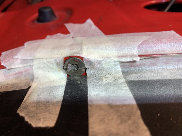

![3AC244D9-F957-4463-86CA-DE2C1C37231F.jpeg (2.2 Mio) Consulté 3553 fois Du coup je vais tout percer pour coller un nilstop](./download/file.php?id=1729&t=1&sid=13f249ca9d5885862af76ffed30fc09c)
- Du coup je vais tout percer pour coller un nilstop

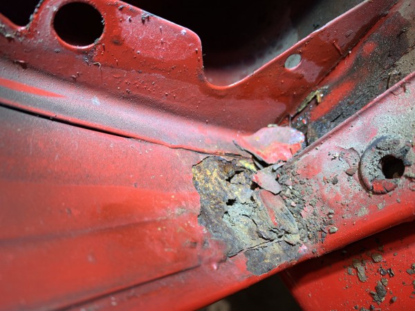

Et le tout pour arriver à ça. Pas visible si on n enleve pas les différents caches et le phare...
![A9A4C570-6715-496C-8E26-3707AF9FA6E5.jpeg (3.84 Mio) Consulté 3553 fois C est étonnant, c est plutôt du côté droit. Je pense qu elle a du être stockée pendant un certain temps côté gauche aux intempéries....](./download/file.php?id=1730&t=1&sid=13f249ca9d5885862af76ffed30fc09c)
- C est étonnant, c est plutôt du côté droit. Je pense qu elle a du être stockée pendant un certain temps côté gauche aux intempéries....

Ouh la... c'est vraiment pas beau
Et pas facile a réparer...

Ouf, j'ai survolé les 30 pages. Quelques aventures et pas mal de boulot accompli, bravo !
Si je comprend bien la voiture a été repeinte et traitée sur toutes les parties visibles. Mais la rouille était installée un peu partout alors qu'aucun accessoire n'a été démonté. Ton petit cadeau !!
Je pense que c'est pareil sur la mienne, je vais démonter. Le problème c'est sur l'extérieur, je veux pas faire une grosse bouse.
Autrement très jolie ta ES et super rendu de l'intérieur.
