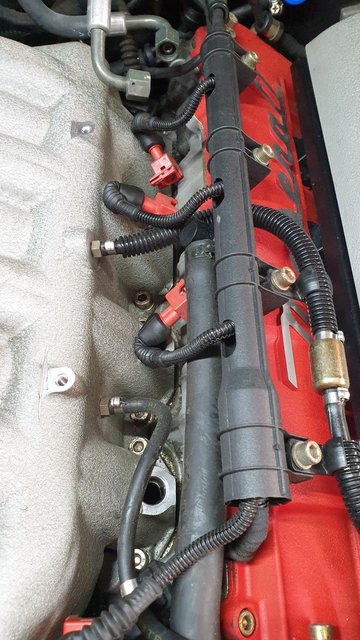

Bon alors.
Impossible de desserer l'arrivée d'essence. Ca tordait tout le bazar.
Je l'ai fait ou ca arrive aux rampes.
Ca j'ai pas réussi, trop serré
![Image](https://i.postimg.cc/rpSc5wPh/16204813080398537690439451207371.jpg)

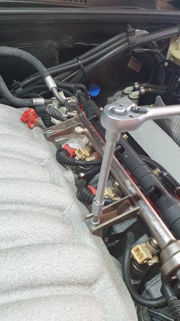

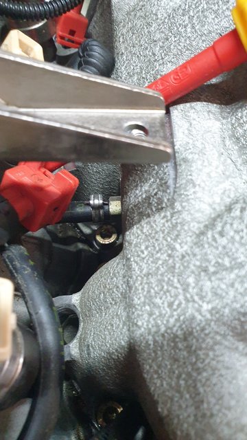

Une fois que tout est déconnecté on devissr la rampe d'injection :
![Image](https://i.postimg.cc/fR5XvMSv/16204824727122674615844410525897.jpg)

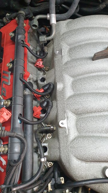

Ensuite, ne vous attendez pas à un petit coup sec et ça sort
Faites levier avec un tournevis
![Image](https://i.postimg.cc/PrVTbcrw/16204829098493671673490838821089.jpg)

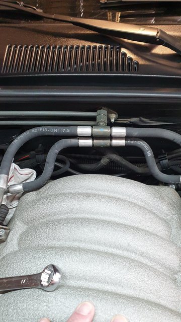

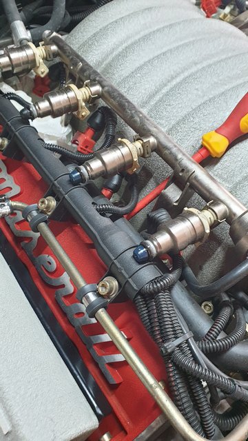

Pour les durites pareil, j'ai trouvé plus facile de les débrancher de la rampe d'injection que du plenum
Mais chacun son truc
Plutôt que là
![Image](https://i.postimg.cc/y6ck67j8/16204832864808677964103282370867.jpg)

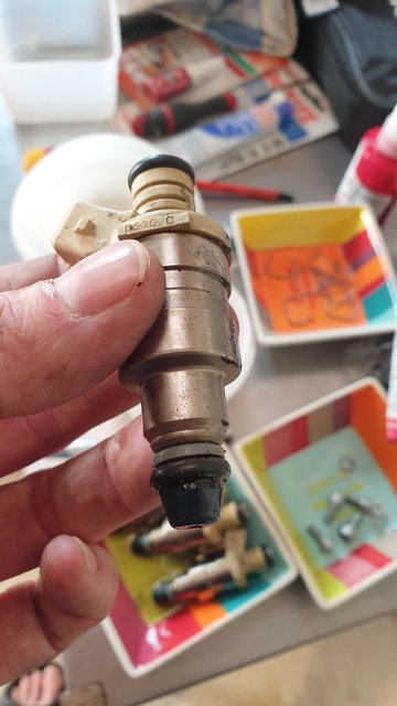

Voici un injecteur sorti de sa loge
![Image](https://i.postimg.cc/D0bcJM2L/16204838847971549998077573776197.jpg)

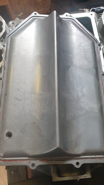

Comme vous pouvez le voir le joint a droite est mort
![Image](https://i.postimg.cc/PJmDYL7r/16204896250604844287060938817814.jpg)

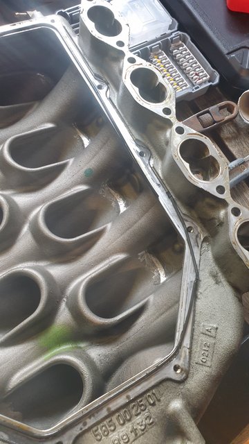

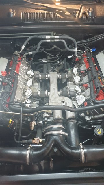

Et comme gemini j'ai un feu d'artifice dans l'admission
Aucune idée a quoi ça correspond
![Image](https://i.postimg.cc/0jd6rT6z/16204897310534898345902618615933.jpg)

Re: 3200 gt de Cureghem
Publié : sam. 8 mai 2021 18:10
par joeley
Bravo Alex, tu as trouvé le problème.
Merci pour les photos.

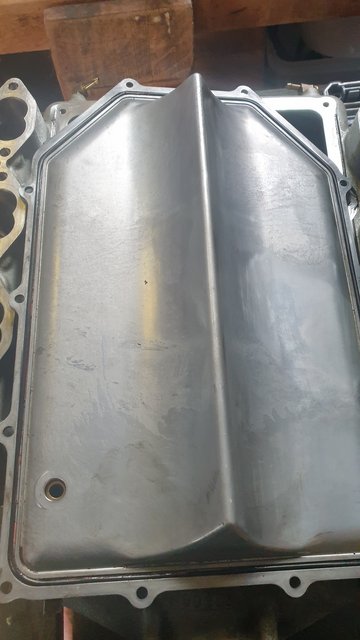

Publié : sam. 8 mai 2021 18:28
par cureghem
A priori. On verra au remontage.
Mais la fuite ne fait aucun doute .
Je monte. Avec un peu de pate a joint loctite
Pas trop comme tu as dit
![Image](https://i.postimg.cc/fTCGf8mm/16204910189191124003634518370867.jpg)

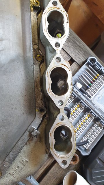

Publié : sam. 8 mai 2021 18:31
par cureghem
Joint refait. Avec très peu de loctite , juste pour le maintenir en place.
