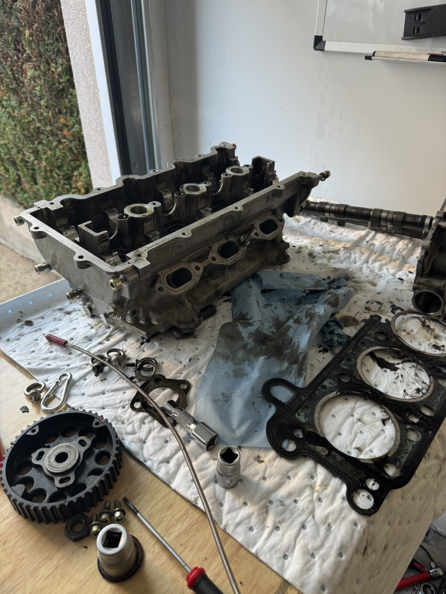

J'ai sorti la culasse problématique, l'autre suivra ce week-end.

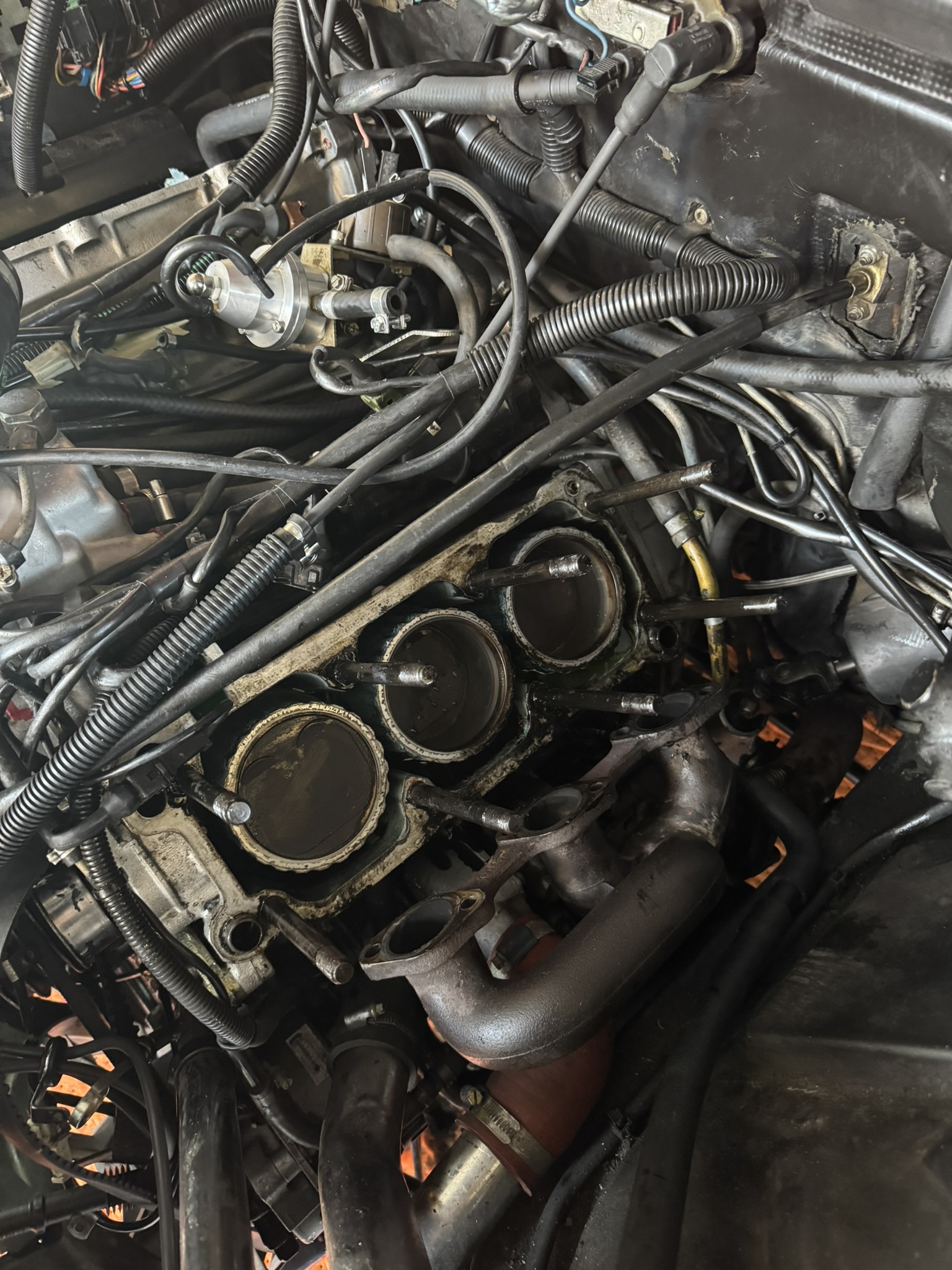

Si un jour vous avez besoin de déculasser une Ghibli sans sortir le moteur, appelez-moi. C'est chiant. Mais est-ce que c'est plus de boulot que de sortir le moteur ? Je ne sais pas. Le plus dur est de désaccoupler les collecteurs qui ont un peu de souplesse, mais pas trop. Les vis sont accessibles, en tous cas plus que celles du turbo vers la ligne d'échappement(peut-être avec un pont ?).
Le maître cylindre de frein est dans le passage, mais j'ai réussi à sortir la culasse sans le démonter en le désaccouplant du mastervac. Les pros vont se foutre de moi, mais ça m'évite une vidange du circuit de freins et tout ce qui s'en suit, et je déteste bosser sur les freins.
J'ai acheté une traverse de levage à 60€ chez Carter Cash qui m'a permis de lever la culasse sans trop d'effort, à la main je ne sais pas si c'est faisable, le joint de culasse était plutôt collé.
Bon point, comme je le pressentais, au moins de ce côté là les soupapes n'ont pas touché.

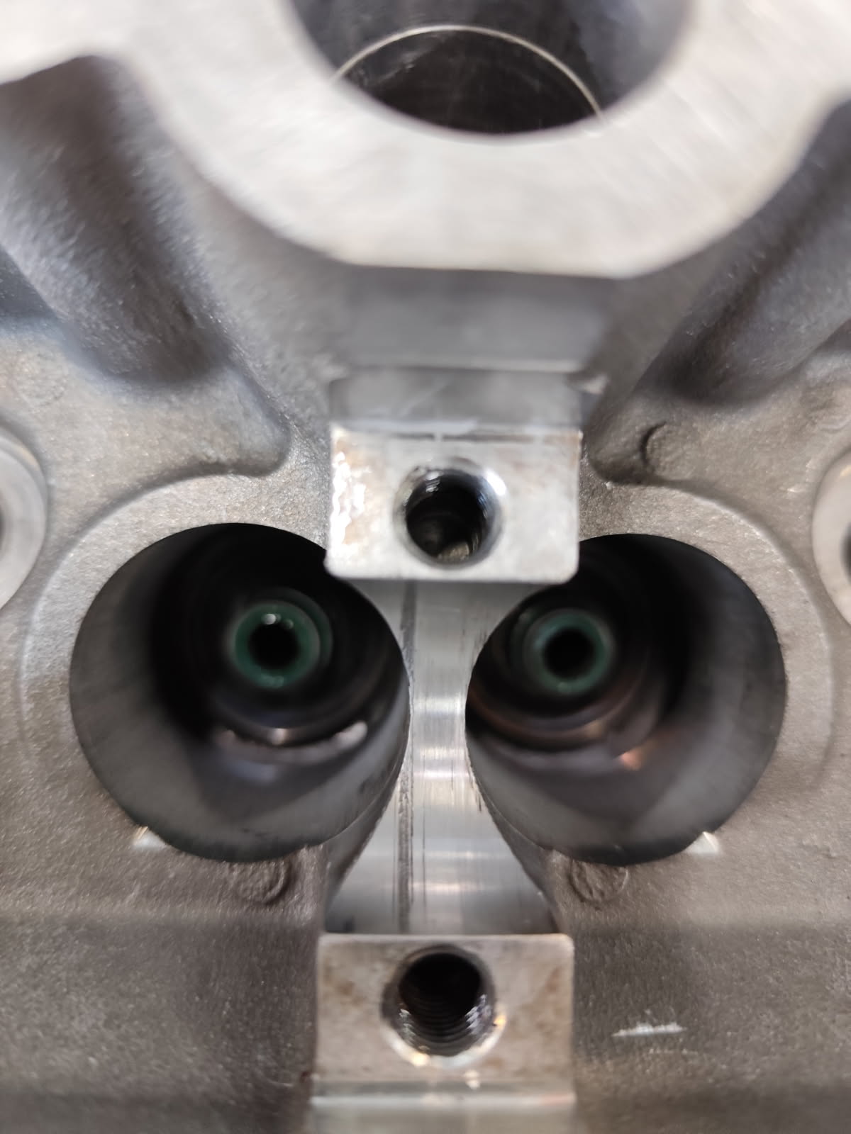

Le diagnostique a été assez rapide et confirme ce que j'ai entendu de plusieurs spécialistes : le conduit de l'AAC d'échappement est bouché. Culasse ôtée j'ai fait tourner le moteur au démarreur et après quelques tours un beau geyser d'huile est sorti du seul conduit dans le bloc qui alimente la culasse. Ce conduit est côté admission. Dans la culasse, l'un remonte directement vers l'AAC d'admission, l'autre part fait un angle à 90° avec le conduit côté admission puis un autre vers l'AAC. A l'entrée de la culasse il y a un petit restricteur en laiton, je ne sais pas à quoi il sert mais je vais l'enlever.
J'ai testé en pulvérisant du dégraissant en aérosol dans le conduit, ça sort bien côté admission, et pas du tout côté échappement. Et en pulvérisant directement dans le conduit bouché, ça m'est revenu en pleine gueule.
J'imagine que le haut moteur étant resté "à l'air" plusieurs semaines ça a suffit pour faire suffisamment durcir un débris quelconque qui est venu se loger là-dedans. Je demanderai au pro qui va s'occuper des culasses d'essayer de trouver ce que c'est.

Par contre si quelqu’un a une idée pour vider/nettoyer le bloc autour des cylindres qui est plein de LDR mélangé à la vieille huile qui est descendue du haut des culasses je suis preneur.
Bon de toute façon je vidangerai après quelques kilomètres mais j’aimerais retirer le gros de l’huile pour éviter que ça se foute partout dans le circuit.

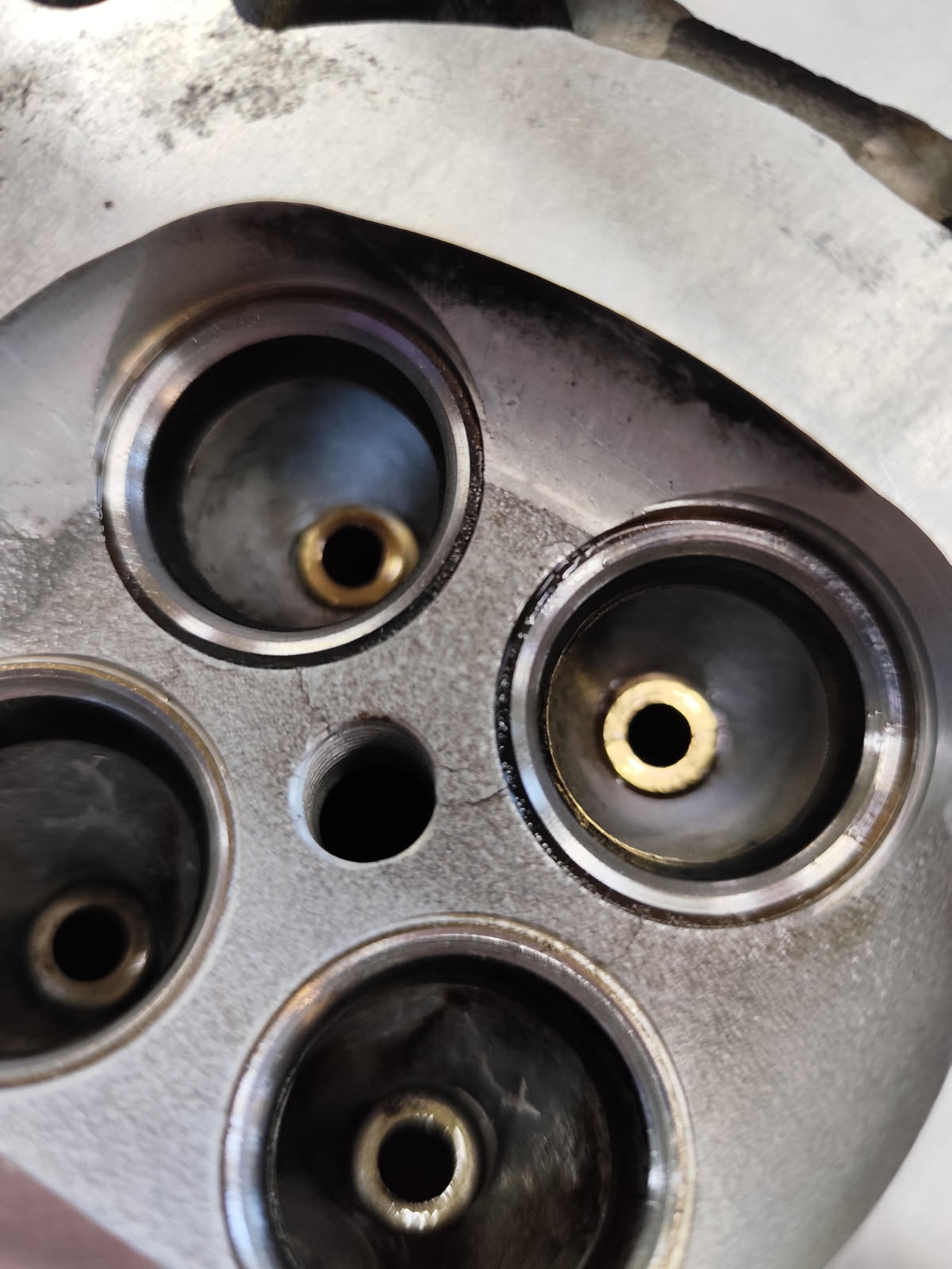

Problème apparemment courant, ces culasses ont tendance à fissurer entre les sièges de soupapes et les puits de bougies. Les miennes le sont toutes (les deux d'origine, la hollandaise et la seine-et-marnaise) :
Quentin m'a dit qu'il faisait réparer selon passage à l'épreuve et volonté du client, Pierre Nallet m'a dit qu'en général ça ne posait pas de problème et qu'on pouvait remonter comme ça. J'étais parti pour réparer mais c'est coûteux et risqué (la soudure peut engendrer d'autres fissures ailleurs).
La nouvelle culasse passe l'épreuve sans problème, on va laisser comme ça. Par contre ma culasse droite, celle censée être bonne, pas :
youtu.be/5V3O5O5018w
Fissure côté poussoirs à priori. Irréparable. La théorie du spécialiste c'est de l'eau dans le conduit de refroidissement qui aurait gelé lors d'un stockage en extérieur, ça pourrait expliquer aussi pourquoi la voiture consommait de l'eau même si j'ai aussi trouvé quelques fuites dans le circuit externe.
J'ai demandé à passer à l'épreuve également la culasse "cramée" pour voir si elle présente le même problème, ce qui irait dans le sens de cette théorie. Mais à priori je suis bon pour dénicher également une culasse droite...

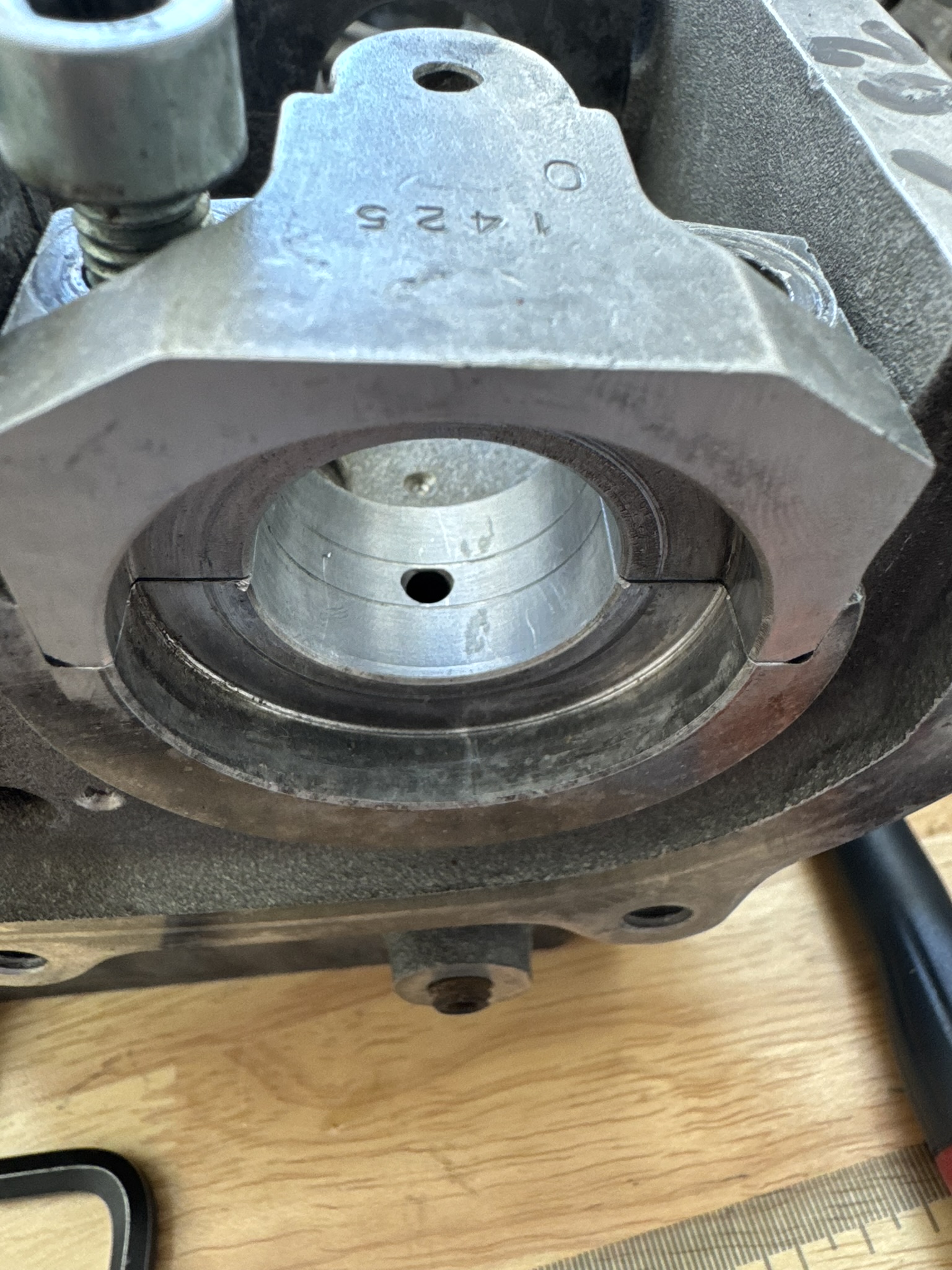

Je ne vois pas en quoi le palier inferieur rayé était un problème, il ne sert à rien. S'il servait à quelque chose il serait bien plus large. Là toute huile qui y rentre s'échappe, donc il ne sert à rien.

alpa a écrit : ↑ven. 2 mai 2025 18:19 Je ne vois pas en quoi le palier inferieur rayé était un problème, il ne sert à rien. S'il servait à quelque chose il serait bien plus large. Là toute huile qui y rentre s'échappe, donc il ne sert à rien.

Le problème du palier « rayé » c’est que l’aluminium arraché en bas est venu se coller en haut. Sur une culasse qui m’a coûté 1000 balles j’ai pas envie de devoir bricoler et prendre le moindre risque.

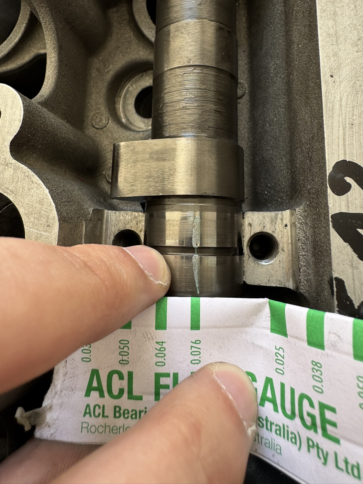

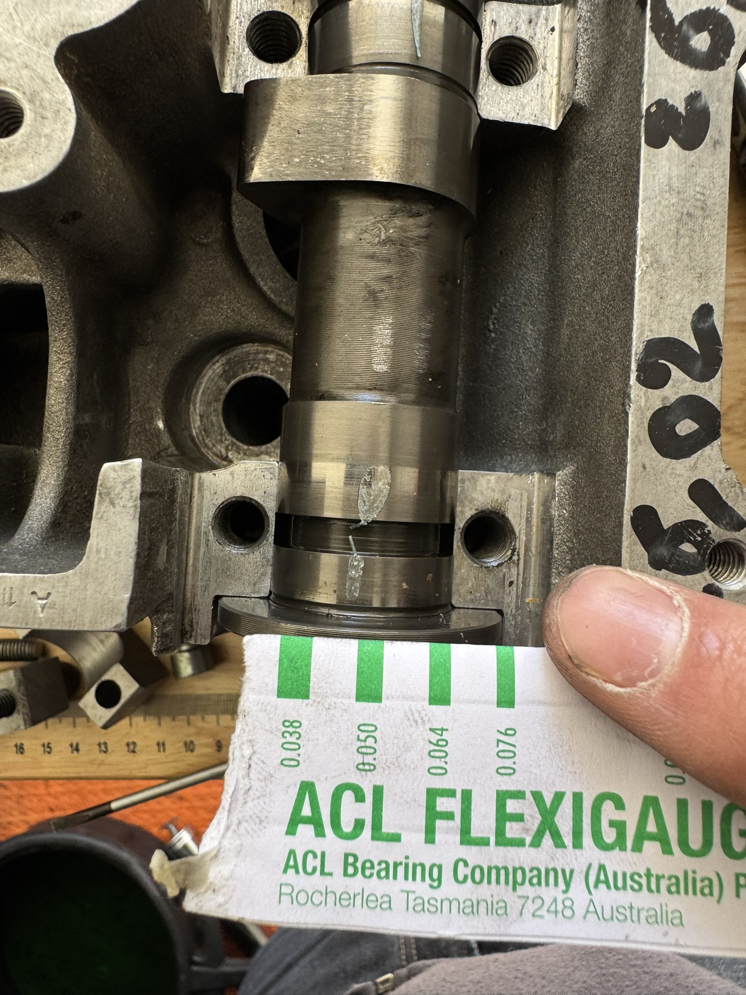

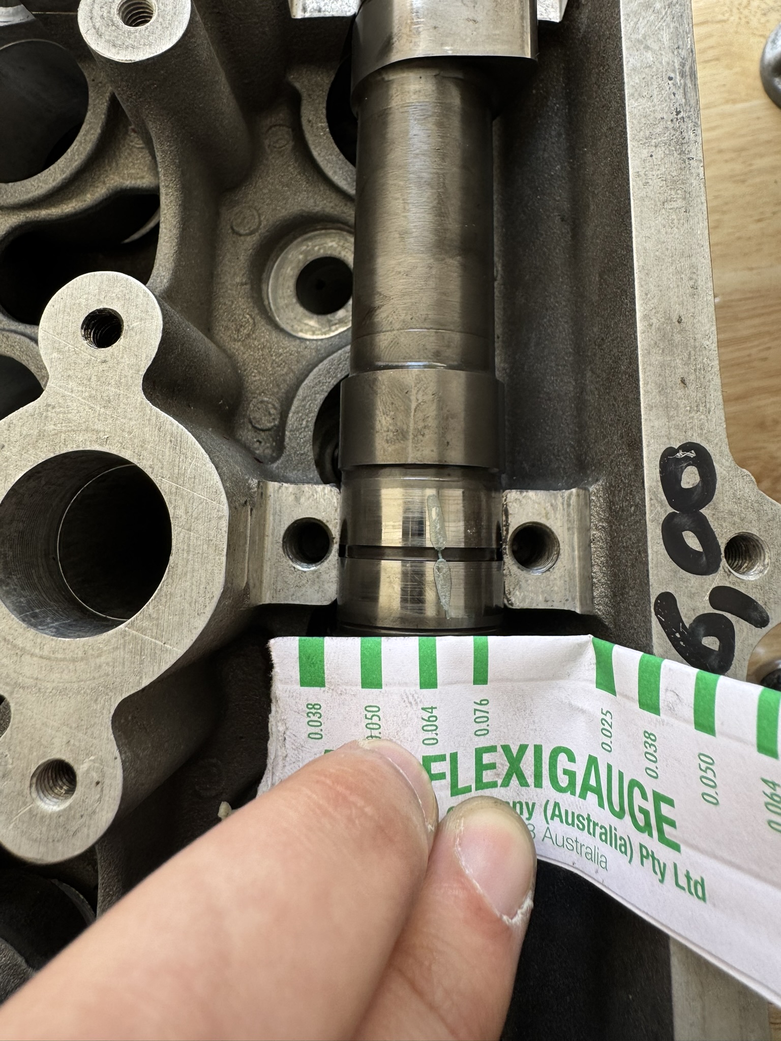

Je me suis donc équipé de Plastigauge, une pâte savante présentée sous forme de fil de couleurs différente suivant les épaisseurs qu'on veut mesurer. On place le fil où on souhaite prendre la mesure, on assemble les pièces ensemble et au démontage, l'épaisseur de la pâte indique le jeu entre les pièces.
Maserati préconise de 4 à 8 centièmes, globalement on est dans les clous. La culasse est donc bonne pour remontage.

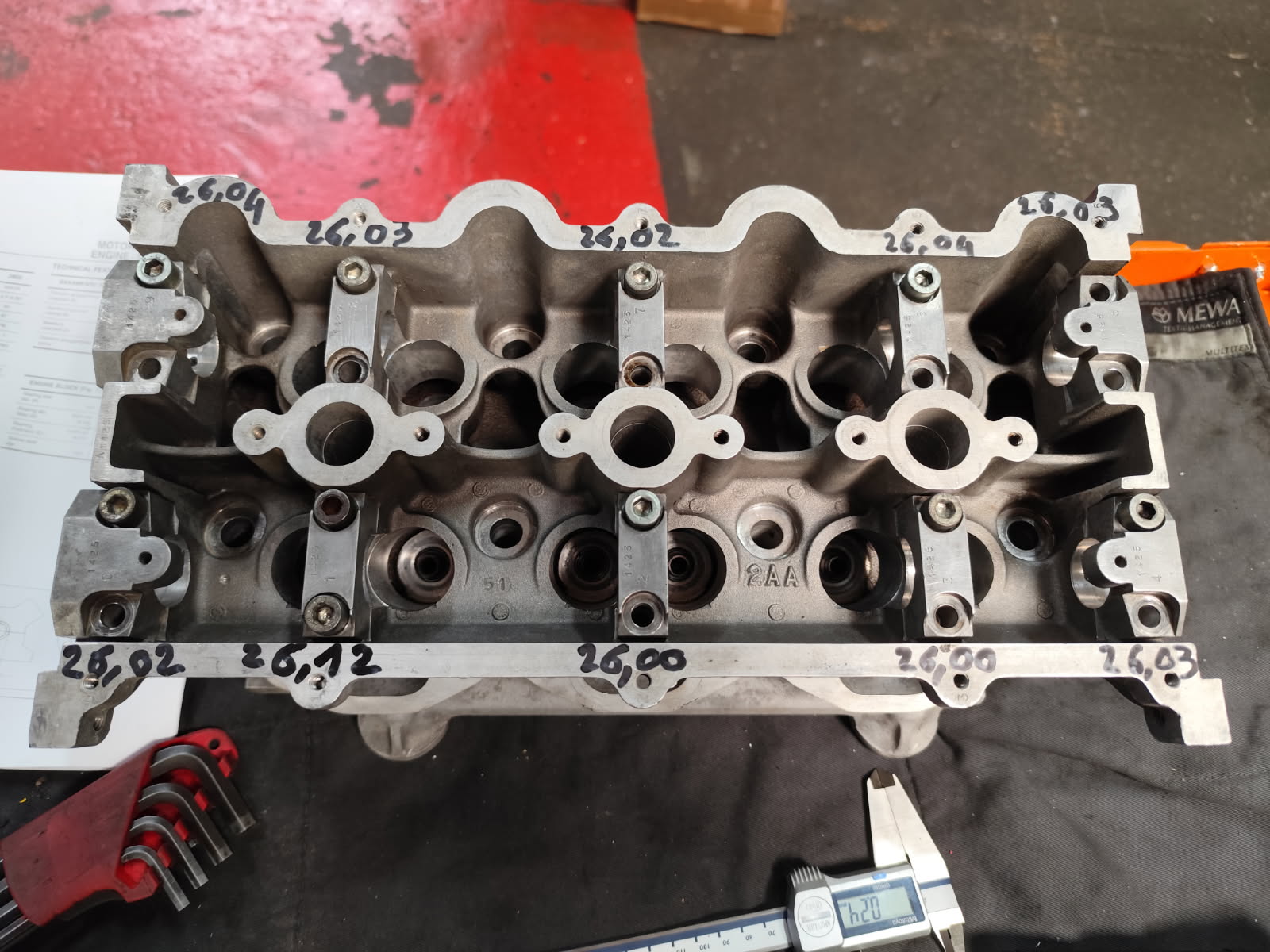

Les "nouvelles" culasses, les AAC et toutes les pièces sont déposées chez un autre rectifieur au Luxembourg, un peu plus axé sur la restauration d'anciennes et surtout avec une machine qui permet de rectifier une culasse qui n'a pas deux plans parallèles. Apparemment c'est assez rare...
Ces deux culasses ont déjà été rectifiées, mais il faut que les hauteurs correspondent, le but étant de ne pas avoir un déséquilibre droite/gauche dans le volume des chambres de combustion. Ensuite remontage, avec l'étape importante du jeu aux soupapes que je vais laisser aux pros.
