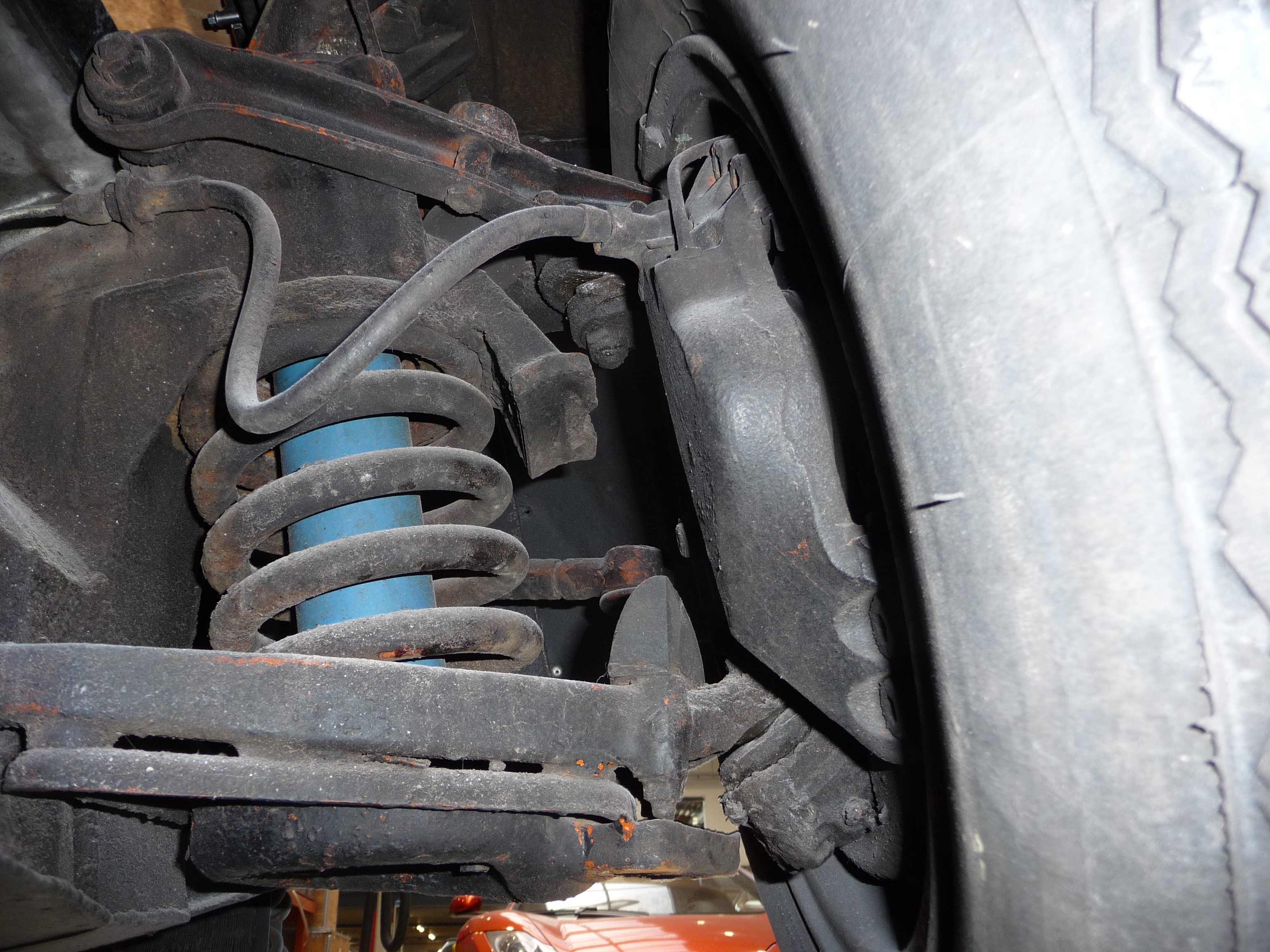

Oui, les bagues de suspension semblent neuves à l'AR, sans doute changées peu de temps avant le stockage de la voiture.
L'AV semble en moins bon état:
J'en ai parlé à Valenti.
Mais il m'a dit qu'à la conduite ça ne se ressentait pas et qu'on pouvait attendre.

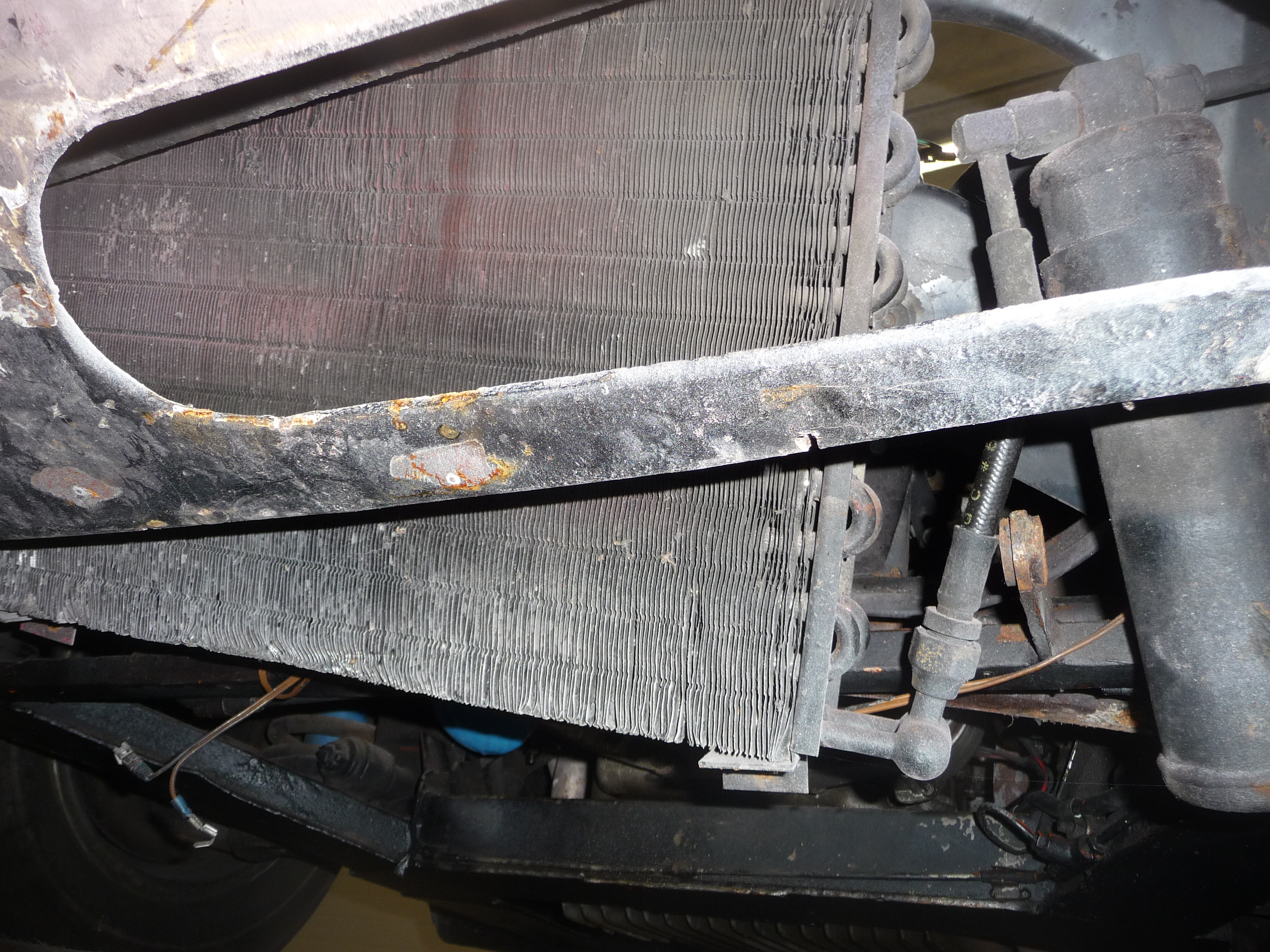

La mauvaise nouvelle: le radiateur de clim ne tenait pas la pression, il a fallu l'envoyer se refaire une santé.
Il semble que les tubes cuivre étaient abîmés et que ce n'était pas réparable :( .
On voit ici le radiateur qui pendouille pendant que son frangin (pour le refroidissement) était déjà en réparation:

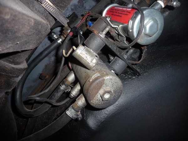

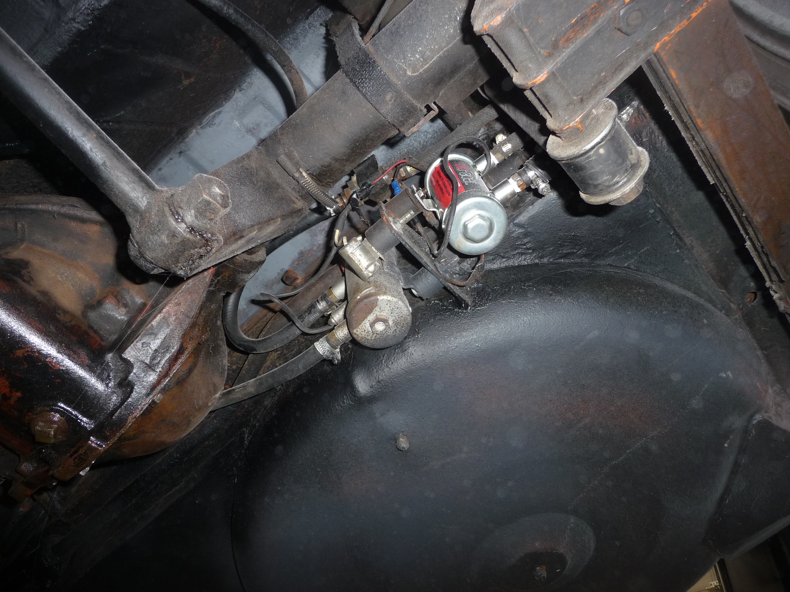

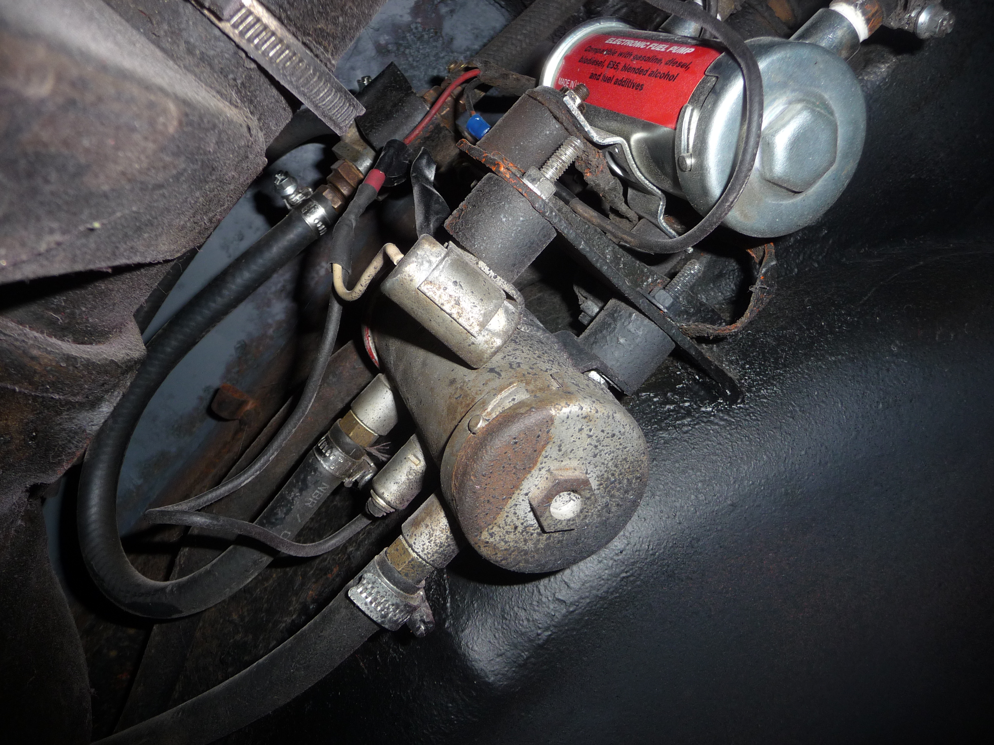

J'ai été revoir de plus près du côté des pompes:
On voit bien que chaque pompe a sa propre connexion à la masse (il y a deux tresses). Et comme c'est raccordé au faisceau AR qui est branché directement sur la batterie (dans le coffre), ça devrait être une très bonne masse.
On voit aussi les différents fils d'arrivée qui se séparent, ainsi qu'au moins un gros condensateur au premier plan entre les deux pompes, et peut-être un deuxième sur la gauche (à moins que ce ne soit un capteur).
Bon, ça semble déjà bien pensé et Stefano m'a dit que ça fonctionnait bien, pas besoin de se faire des cheveux pour le moment :lol:

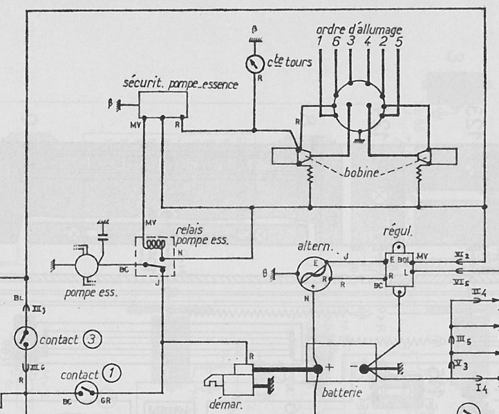

Voici l'installation d'origine
Comme dit plus haut il y a une alim en double avec un inter au Tdb pour basculer d'un circuit à l'autre
Sinon les condensateurs ne sont la que pour éviter les parasites dans la radio.
Sur la Sm le circuit d'origine a effectivement été modifié et sécurisé en cours de fabrication pour éviter que la pompe à essence fonctionne quand le contact est mis et que le moteur ne tourne pas...
Après le dernier point éventuellement problématique quand on conserve le montage d'origine (sans relai) c'est l'état du Neiman qui avec le temps s'use. Les pistes deviennent trop résistives, chauffent, se déforment , et au final font chuter les tensions.

Déjà, sur le schéma électrique, une partie des gros consommateurs sont protégés par relais: tous les ventilateurs, phares et avertisseurs.
Mais c'est vrai qu'apparemment certains autres ne le sont pas, comme les pompes à essence.
Et je me demande pourquoi par exemple le démarreur (qui consomme un max de courant) ou les divers compresseurs ne semblent pas alimentés via un relais: c'est normal?
Messages : 1385
Re: Restauration Indy 4900
BRAQUET a écrit :J'ai mesuré un jour sur une XXX une perte de 1 volt sur l'alimentation des phares faite sans relais. 11V sur l'ampoule au lieu de 12V.
Oui c'est normal les circuits étaient conçus comme cela
on alimente en 14V avec l'alternateur on charge la batterie et on perd 1 à 1.5V dans le circuit pour alimenter en 12.5V/13V les composants...
Messages : 1385
Froggie a écrit :Mais c'est vrai qu'apparemment certains autres ne le sont pas, comme les pompes à essence.
Sur une carbu la pompe à essence (d'origine) ne consomme que 2 ou 3A max car la pression d'alim est très faible (0.2/0.3b) et à priori pas besoin de relais... donc en cas de doute toujours vérifier si la pompe est bien adaptée à l'usage...
Pour les codes par exemple il parait que la législation interdisait le relayage...
Sinon le démarreur est aussi relayé via un relais électro mécanique beaucoup plus sérieux (le solénoïde) qui commute le démarreur en direct à la batterie pour disposer des 100A nécessaires
Messages : 9105
Merci encore pour ces infos très utiles.
L'absence de relais sur les pompes s'expliquerait donc par le faible courant appelé (c'est vrai que les fils qu'on voit sur ma photo ne semblent pas mahousse).
Les specs de la Facet montée en remplacement sur mon Indy indiquent un courant d'environ 1 à 1.5 ampère, ce qui serait donc faible.
Pour le démarreur (composant 34), on voit bien sur le schéma qu'il y a le début d'un gros câble, avec l'autre extrémité apparemment raccordée sur le pôle + de la batterie (composant 97).
Entre les deux il y aurait donc ce gros relais électro-mécanique non représenté...

Froggie a écrit :Entre les deux il y aurait donc ce gros relais électro-mécanique non représenté...
C'est le rectangle positionné sur le démarreur alimenté par le petit fil repéré "R"
