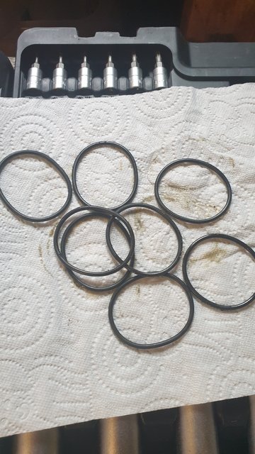

Voilà je change mes joints d'admission.
Les anciens sont encore bons mais on sent bien qu'ils sont plus "secs" que les nouveaux. Par contre ils sont encore assez souples et non cassants.

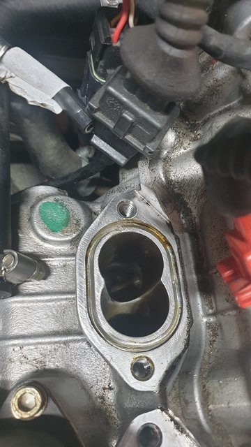

J'en profite pour nettoyer la gorge ou vient se placer les joints et je constate qu'il y a un peu d'huile dans cette gorge. Normal je présume ?
J'ai lu aussi qu'il fallait mettre de la graisse en les remettant ? Si oui quoi comme graisse ?
Voici le sillon du joint, rien de choquant mais un peu gras

Voici les anciens joints.

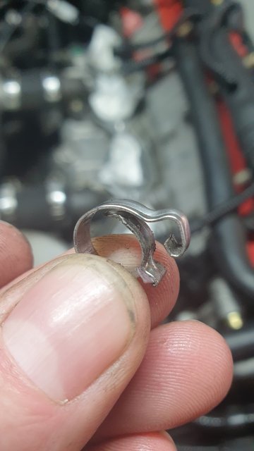

N'hésitez pas à passer un coup d'aspirateur sur le moteur en aspirant bien au dessus des trous ou se vissant les vis du plenum. Ca permettra d'enlever toutes les impuretés qui auraient pu y tomber pendant la phase de nettoyage.
Avec une lampe torche profitez en aussi pour jeter un œil aux soupapes et vérifier que rien ne soit tombé dedans.
Moi j'ai eu un petit collier de serrage d'une durite qui y était tombé
. Et ça c'est la casse quasi assurée
On n'est jamais trop prudent...

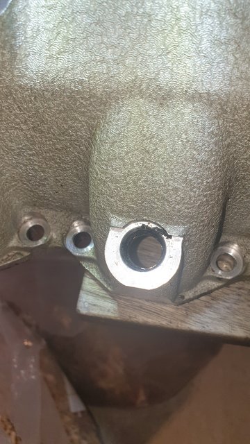

On passe maintenant au puits des injecteurs, je ne suis pas certain du terme mais vous m'aurez compris.
Comme vous voyez ce n'est pas très clean

Tu penses ? Qu'est-ce que ça aurait pu provoquer ?sebasto35 a écrit :Ah oui, effectivement, tu as eu très chaud
Ca c'est la crasse au dessus du joint de l'injecteur, plus bas c'est propre . A moins que tu ne parles du collier tombé dans le moteur , la oui j'ai eu chaud. Il y est tombé au démontage, sans que je ne m'en aperçoive.
