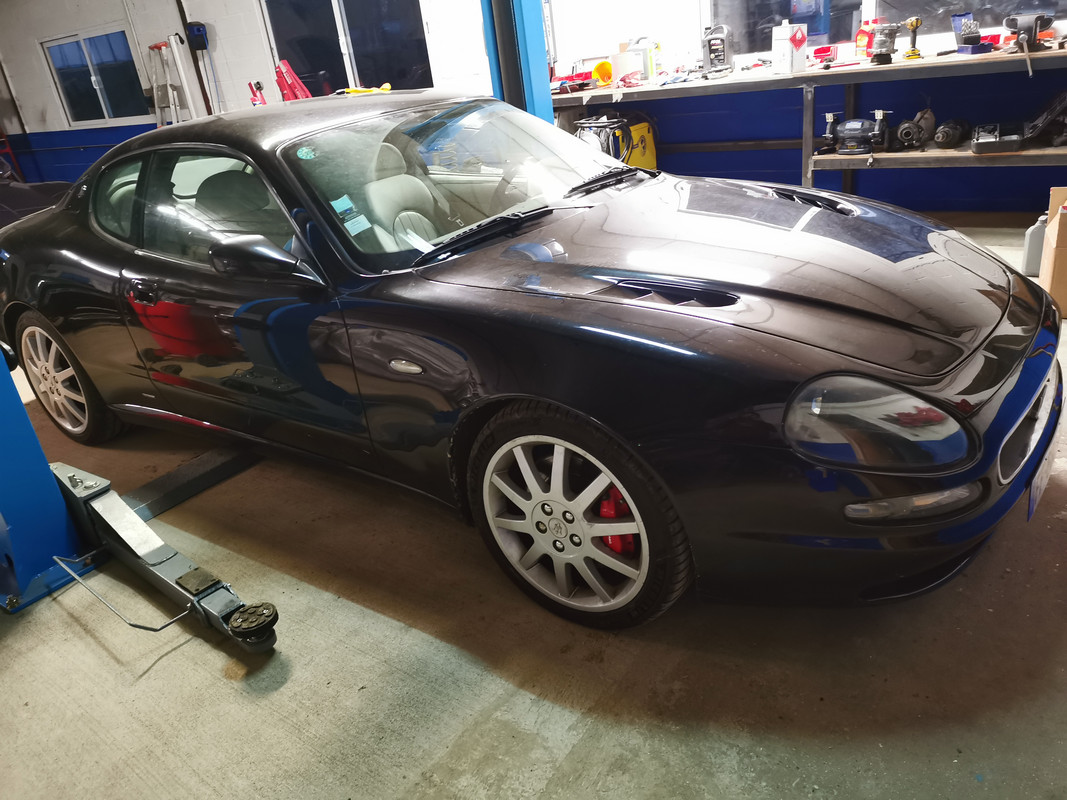

3200...3200....3200.... :?
:roll:

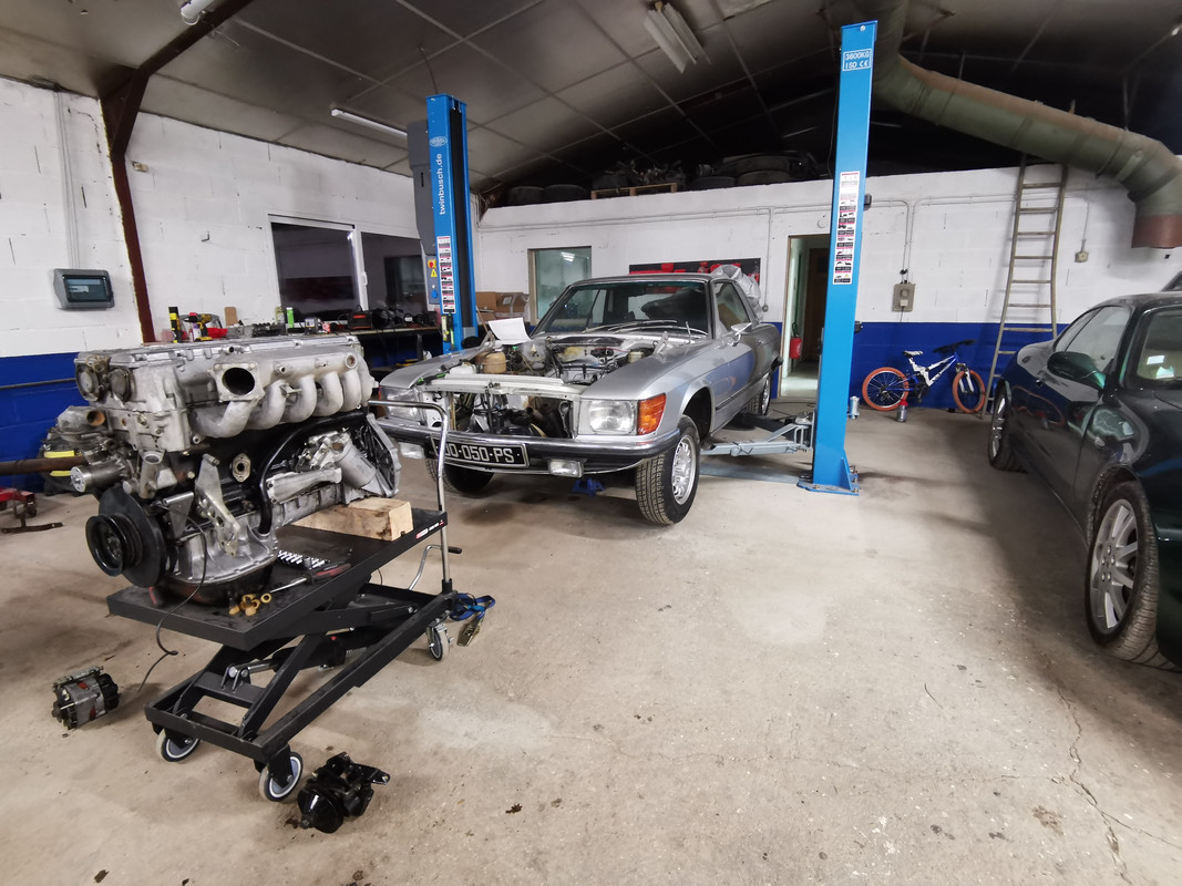

par sebasto35
Et encore 1 moteur déposé :D
Qu est ce qu il a celui-ci ? Problème de cale ? Joint de culasse ? ;)
Re: divers travaux
Publié : sam. 12 févr. 2022 00:07
par Dom3200
La photo m a fait pleurer sur ton FB.. La pompe a eau est partie en vrac ?
Re: divers travaux
Publié : sam. 12 févr. 2022 00:17
par sebasto35
Je voyais bien le cache plastique devant la pompe à eau cassé :o
Du coups, la courroie de distribution est toujours en place ?

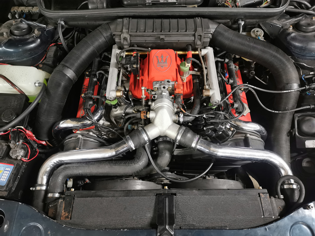

Suite et... Pas terminé..
Plus de problème de fuite d'échappement ou embrayage,
Maintenant qu'elle a un bruit normal. Je distingue un autre problème... Elle ne tourne pas sur les 8.. Mais 6. Bobine et injecteur 6 et 8. Zero alimentations sur les deux. Soit probable calculo ou électrique :?
