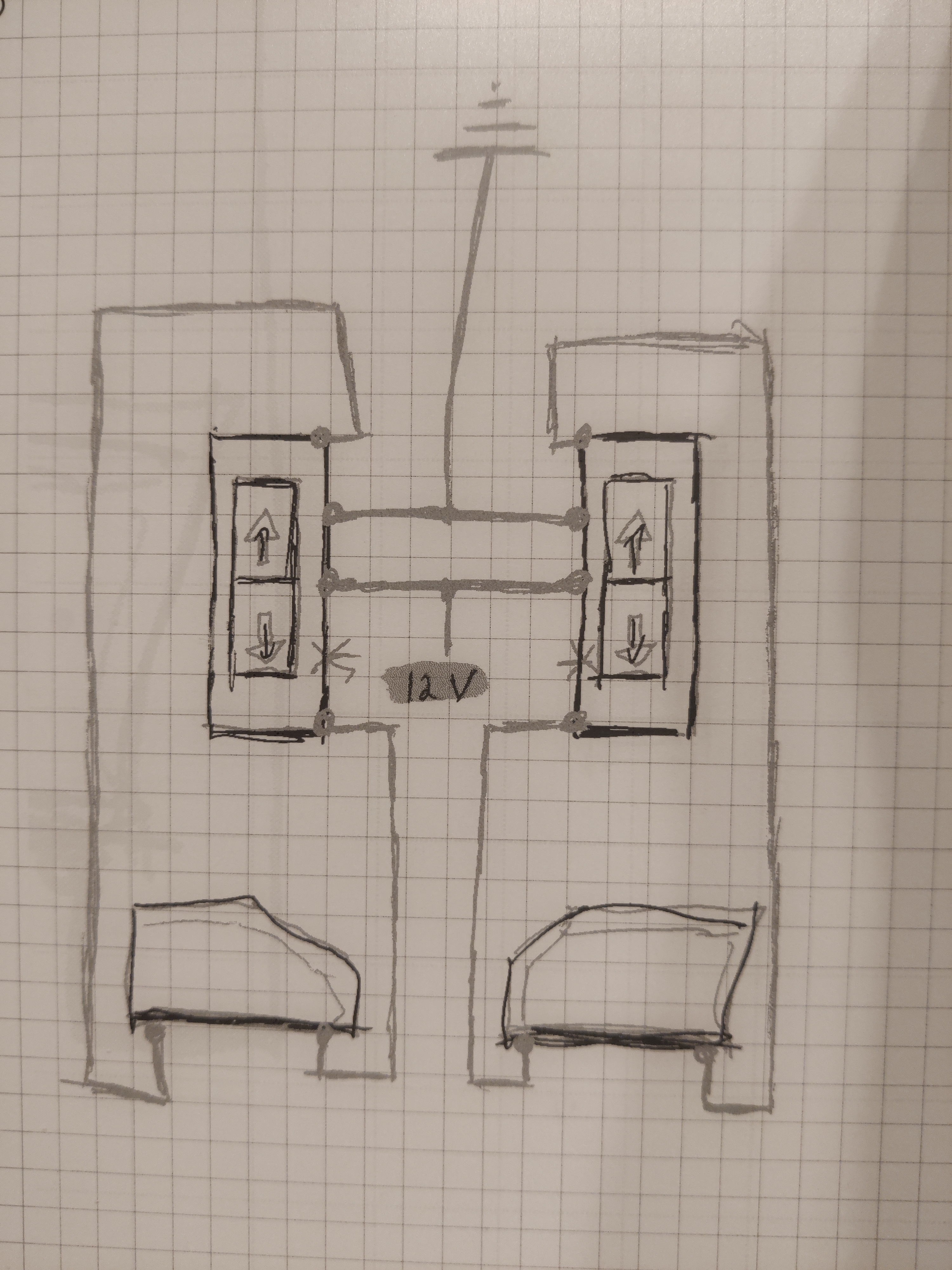

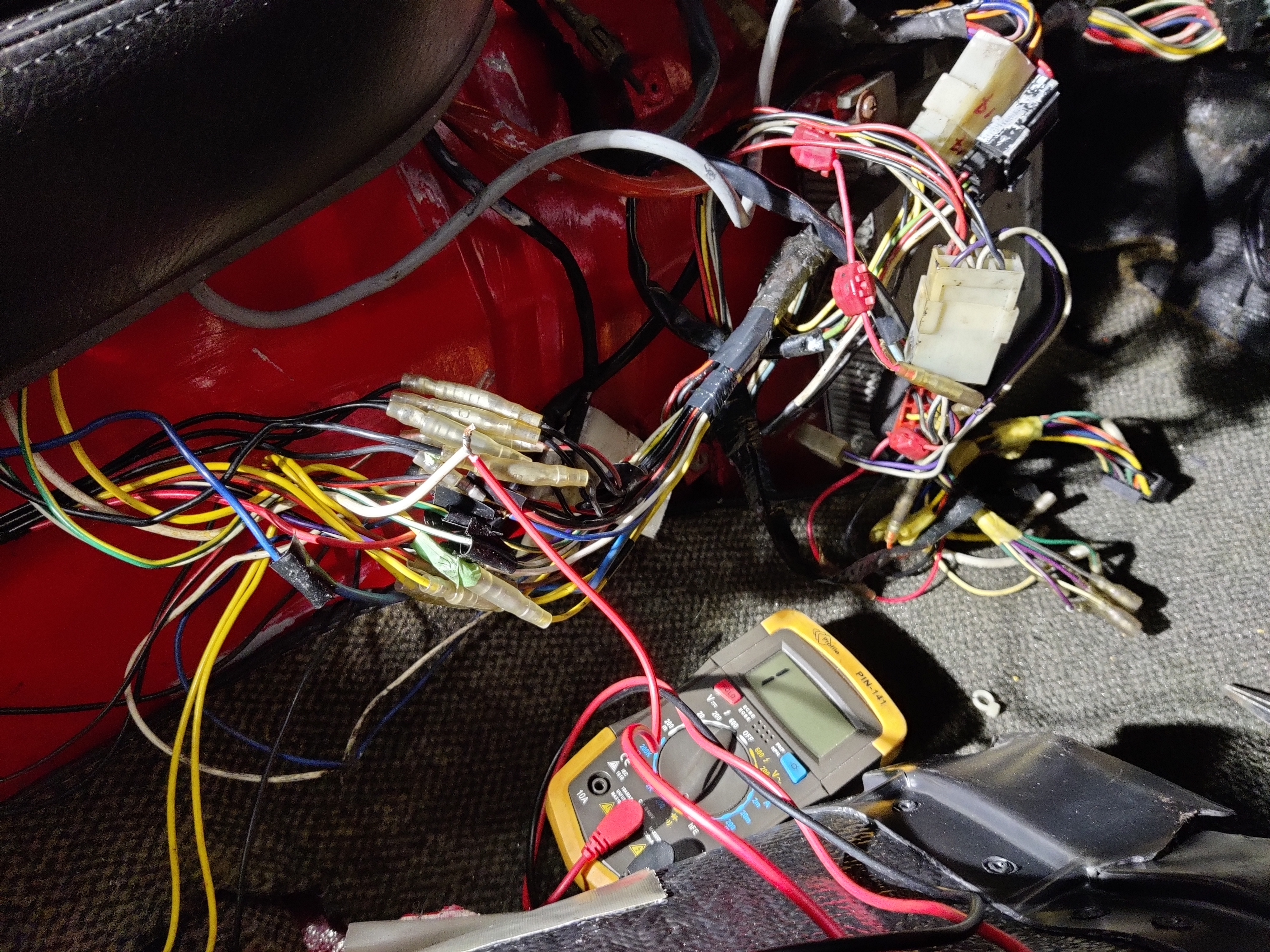

Et oui, pour l'électricité il ne suffit pas de répéter, il faut réfléchir...gemini a écrit :
Pour ce qui est de l'électricité, c'est dans la tête les gars, c'est on ne peut plus simple, un interrupteur c'est un interrupteur, tu te doutes qu'il y a un 12v (facile à trouver avec le multimètre, si il y a pas, ben t'as trouvé la panne), une masse (idem, continuité qui se teste au multimètre), et des cables entre le moteur et l'interrupteur (ça se teste aussi au multimètre).
Ce n'est pas plus compliqué que de mettre le bout de ta première électrode sur le départ du cable, la seconde là où il est sensé arriver et regarder si ça fait bip.![]()
Si ça fait pas, tu regardes si en mettant la deuxième électrode sur une masse ça ne fait pas bip, et si ça bipe, ben c'est qu'il y a un court circuit quelque part.
Rien de sorcier, juste un peu de patience et de bons yeux.
