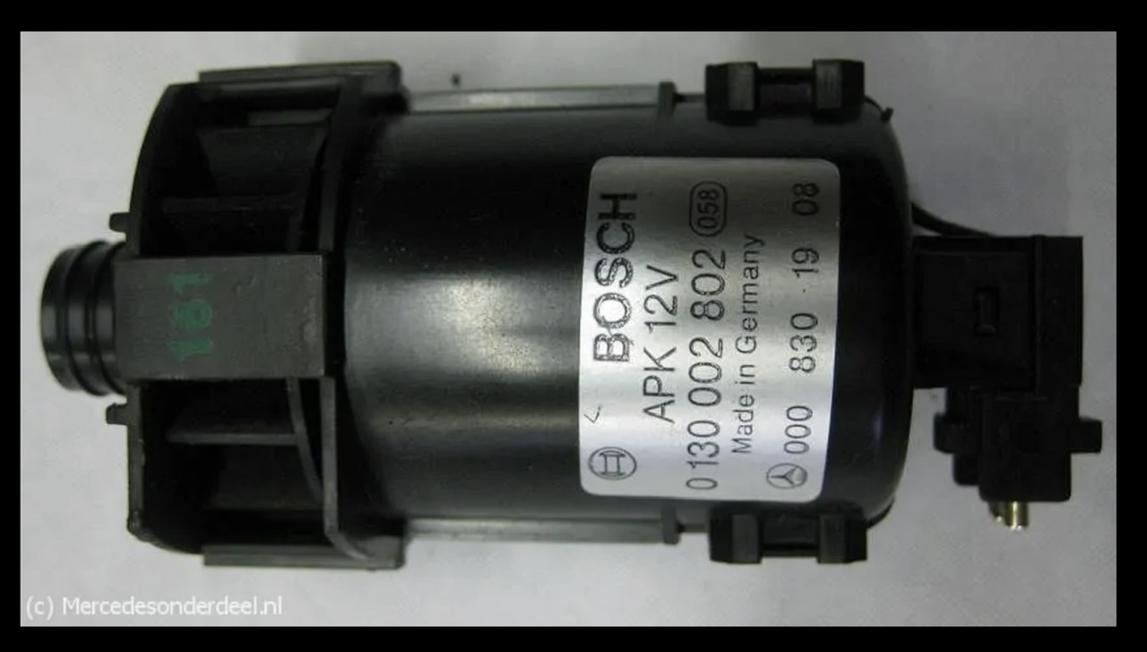

gemini a écrit :
Ah oui, une dernière chose, au contact, j'avais un bruit permanent au niveau du plafond, près de la lampe de courtoisie.
Je pensais que c'était un court circuit dans le circuit de cette dernière et ai jeté un oeilk pendant que j'enlevais tous les cables de l'intérieur.
Il est aisé de retirer la partie avant du ciel de toit les 4 vis qui tiennent les attaches des paresoleils et une vis au milieu derrière la lampe.
On a alors accès et voici la pièce qui fait une vibration continue.
Pour ce que j'en vois, c'est une sorte de soufflerie qui amène via une tubulure de l'air sur le capteur de température d'habitacle, mais je ne suis pas certain.
Une idée? Normal que ça soit si bruyant?
Donc j ai verifie, j’ai le même bruit de ronronnement au plafond. Exactement la.

Je me demandais bêtement si le bruit n'était pas normal, espérant qu'une fois le moteur tournant, ça cesse, j'imagine que non donc...
Pas de souci, si je commande, je t'en prends un.
En attendant, tu peux le débrancher via le plafonnier, tu déboites ce dernier, et une des deux alimentations en part (il y a trois connecteurs sur le haut du plafonnier, sur celui du milieu, deux cables sont connectés, dont celui du ventilateur).
