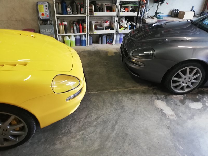

Première rencontre aujourd'hui avec une copine.
Ils ont échangé des choses pour voir (mais cela ne nous regarde pas :lol: ), et tout c'est bien passé.
Je ne sais pas s'il y aura des enfants ?... :mrgreen:

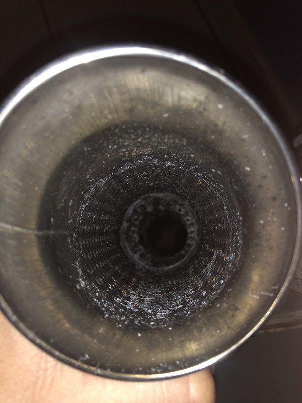

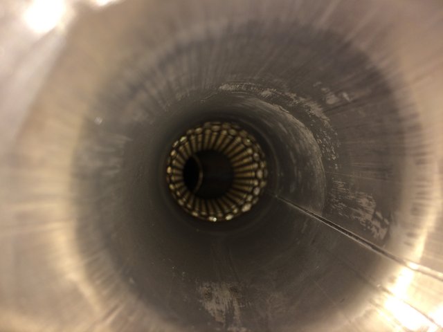

Suite à cette dernière visite de courtoisie :D, je me suis aperçu que des pots d'origine faisaient moins de bruit que les miens.
Je sais maintenant pourquoi j'aimais bien le bruit de mes pots, ils étaient vidés mais pas complètement, (à mon avis depuis le premier propriétaire) et maintenant percés. :(
Si vous habitez en Allemagne, Suisse où Belgique où le pot homologué est obligatoire, voila la solution d'il y a 20 ans de l'ancienne concession Maserati Ernsdörfer à Stuttgart.
Technique de la boite de conserve. On ouvre dessus et on vide...:roll:
Depuis le temps il en restait encore un peu... :shock:

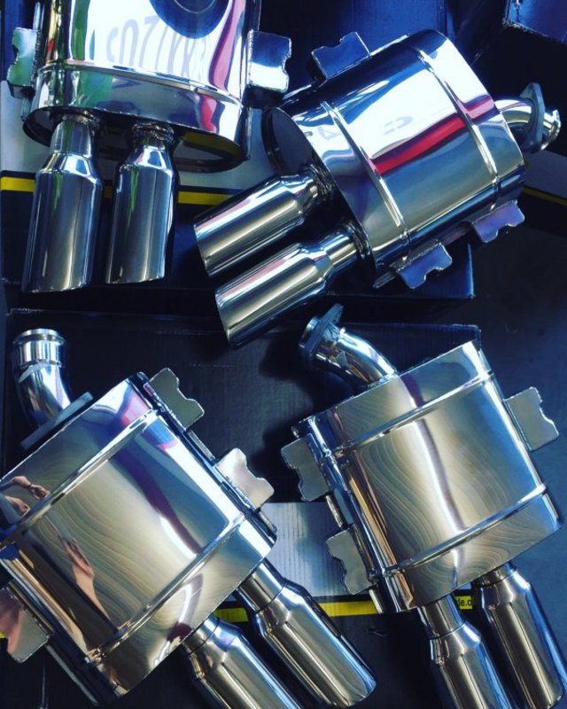

Deux pots Tubistyle patinés mais en excellent état les ont remplacé, et ça va beaucoup mieux marcher... 8-)
J'ai bien vérifié que c'était les tubi pas trop bruyants (2 modèles possibles).
C'est beau, et c'est bon... :P
C'est vraiment du sur mesure... :o
Comme sur une vidéo de Cedfred et Dom3200 ;), moins bruyants que les pots percés, mais sublime entre les maisons, et pas de bruit de casserole dans la voiture.
Exactement ce que je voulais.
PS : Ils sont vraiment bien faits ces pôts (2000€ neufs :? ), ce que je pensais être des embouts pour faire joli à la sortie sont en faite des sourdines. Des mini pots en plus.
On le voit bien sur la photo de Forchi. Le premier tube percé c'est la sortie sourdine, et le tube percé au fond c'est le pot.
Pas comme tous les pots en Inox qu'on voit...
Un tube percé, un peu de rembourrage, une boite, un tuyau devant et un tuyau derrière...
Mais toujours pareil, c'est pas le même prix... :?

A mon avis tu as aussi. Forchi avait aussi...
Ils les ont tous (enfin les pas trop bruyants) dans les sorties. C'est pas une pièce rajoutée, cela ne se voit pas.

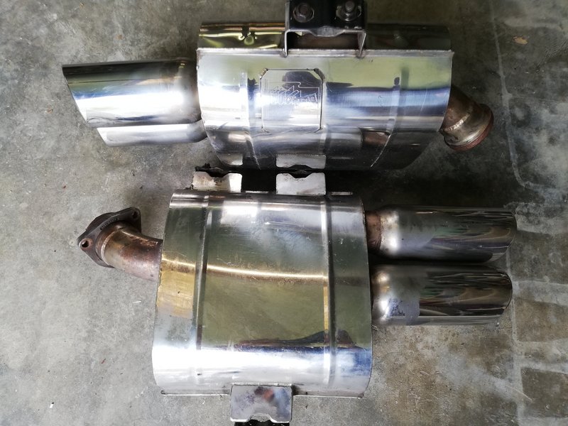

Foto Dom3200 :) silencieux silencieux en haut, et silencieux bruyant en bas.
Effectivement c'était peut être les pots en option Maserati, mais alors sans la plaque soudée "Compétition Only". :?
Sinon il se dit aussi que c'est ceux là les Maserati Inox (sans aucun marquage) Ils ont souvent été montés sur les 3200GT (MASERALFA, Malvin13) mais fabrication très artisanale...

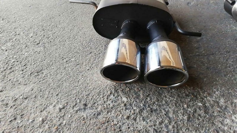

En comparaison les Fox c'est 950€ (la paire) neufs, bonne finition, mais un tube percé au milieu, une entrée et deux sorties.

Ces pots vendus en Allemagne par S-Power pour 750€ (neufs ?) sur Ebay ressemblent beaucoup à ceux censés être une option Maserati... :?
https://www.ebay-kleinanzeigen.de/s-anz ... 0-223-1340
Ils ont bien une plaque mais de ce que j'ai compris sur l'annonce ils sont bruyants.
Je crois que Malvin13 avait dit que les siens étaient peints en noir, peut être comme ceux là...
Quelques différences, sur les supports, longueur des sorties, absence de plaque soudée pour renforcer les sorties.
Des copies ?...

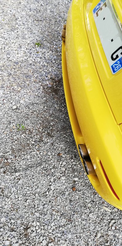

Je me suis rendu compte que l'ajustement des éléments de carrosserie était... comment dire,... d'une importance capitale... :lol:
En regardant cette photo du livre là, là et là,
Sur ma voiture c'est tout pareil... :?
Pour le parechoc j'ai corrigé, il y a juste une vis à régler. Le reste..., c'est comme ça...

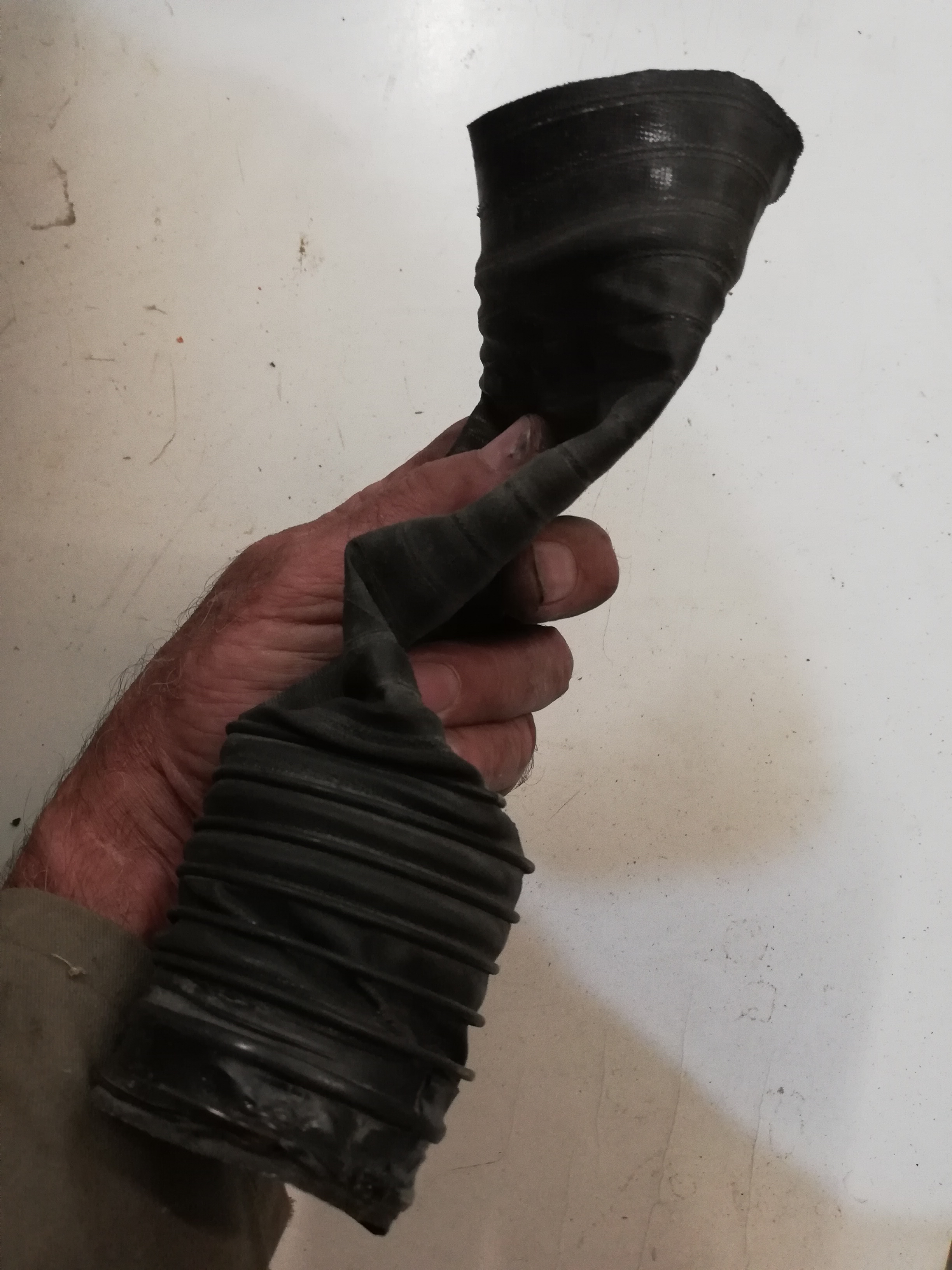

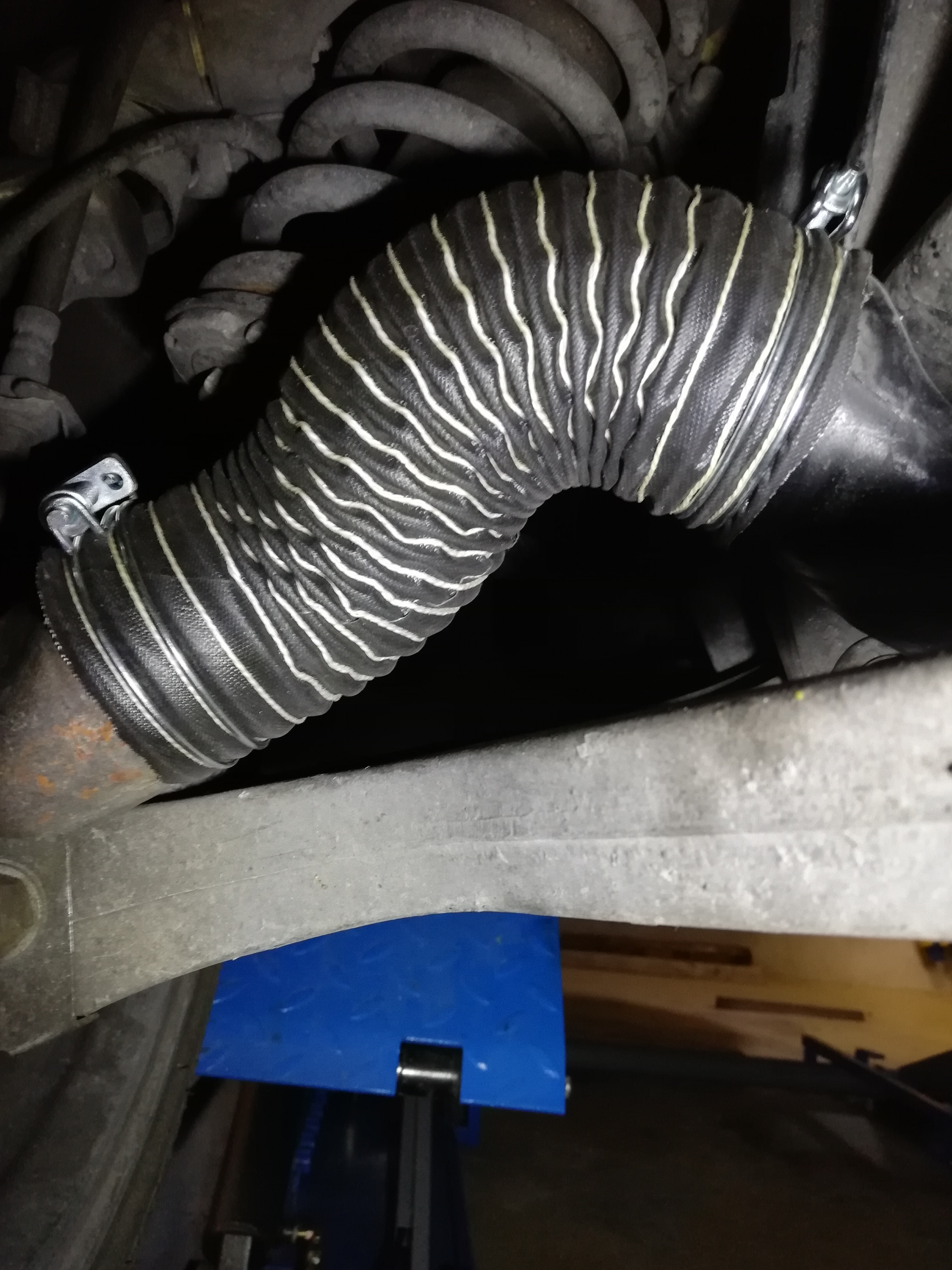

Il y a quelques semaines, je me décide enfin à changer les gaines de refroidissement des freins.
J'ai pris de la gaine diamètre 60 intérieur chez GT2I ; 14,45€ pour 1 m.
https://www.gt2i.com/fr/gaines-de-venti ... metre-60mm
Le stagiaire a du mesurer l'extérieur d'une gaine de 60 mm, et j'ai reçu 2 fois de suite 1 mètre de diamètre 57... :evil:
Au bout du troisième envoi :
J'ai vu que eric74 a pris la même gaine et que ses anciennes étaient aussi bien fatiguées.
Montage avec des colliers fils plus adaptés.
Cette gaine semble assez solide avec un ressort en acier à l'intérieur. On verra pour la résistance à la température et aux mouvements.

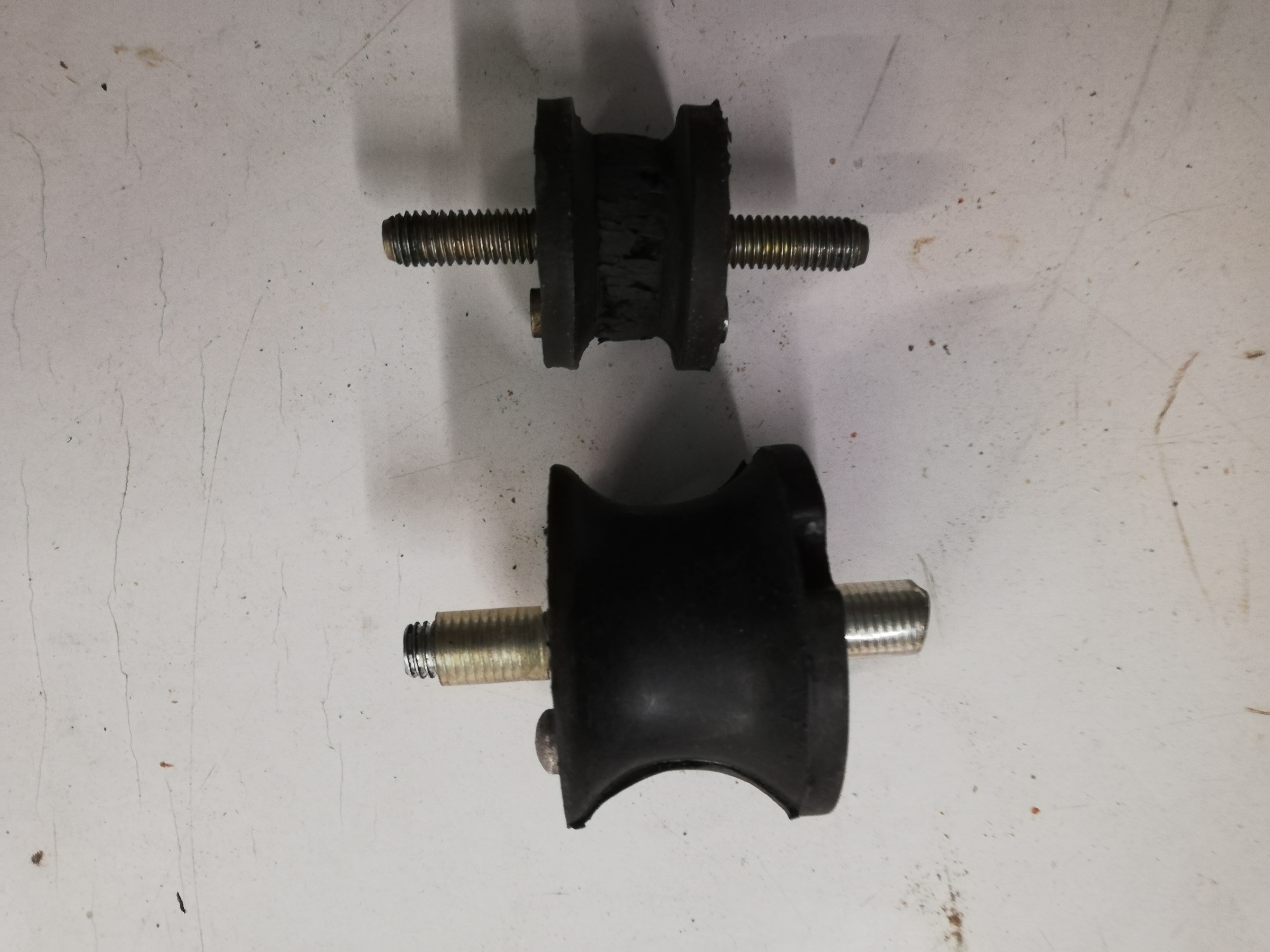

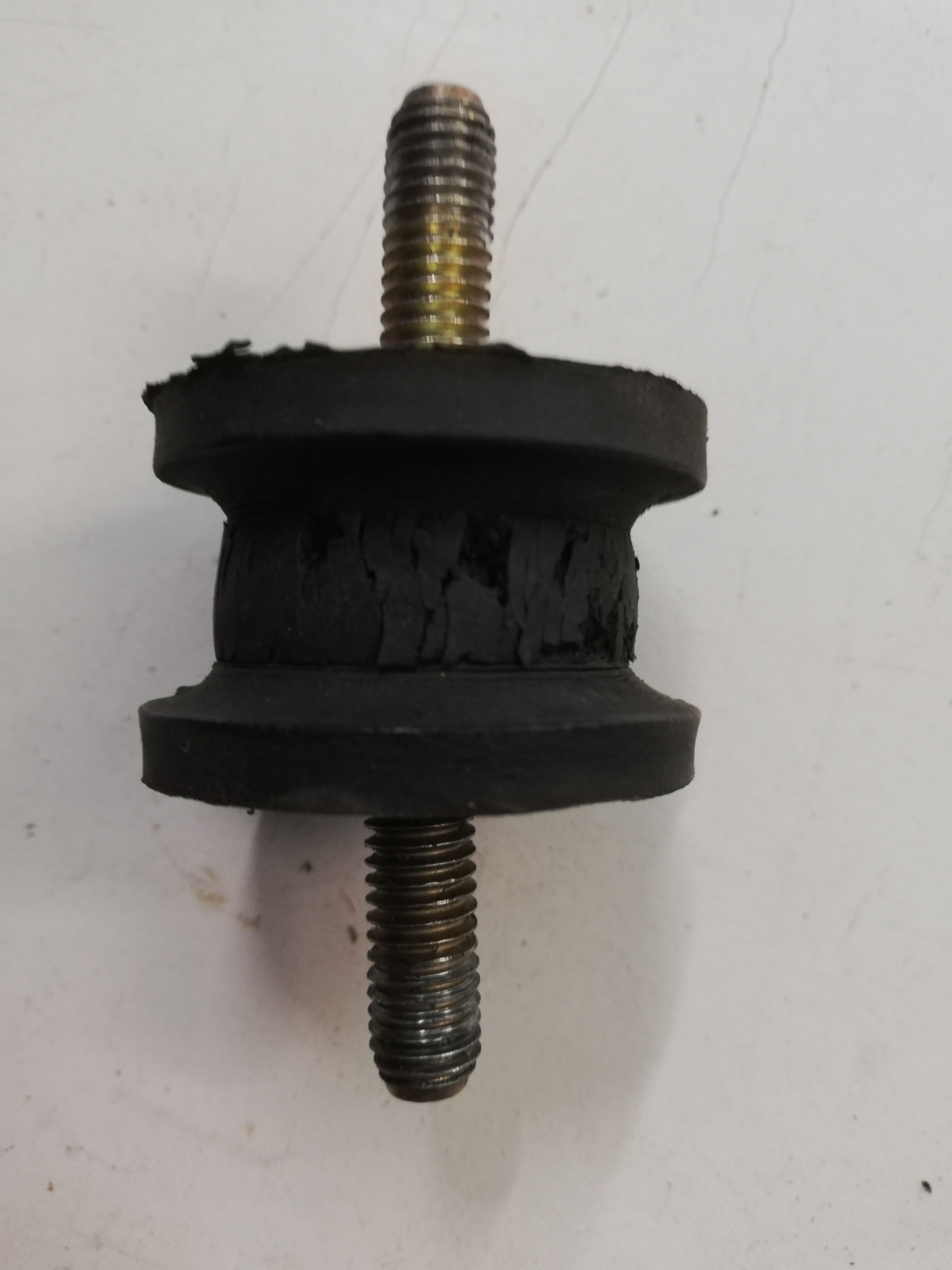

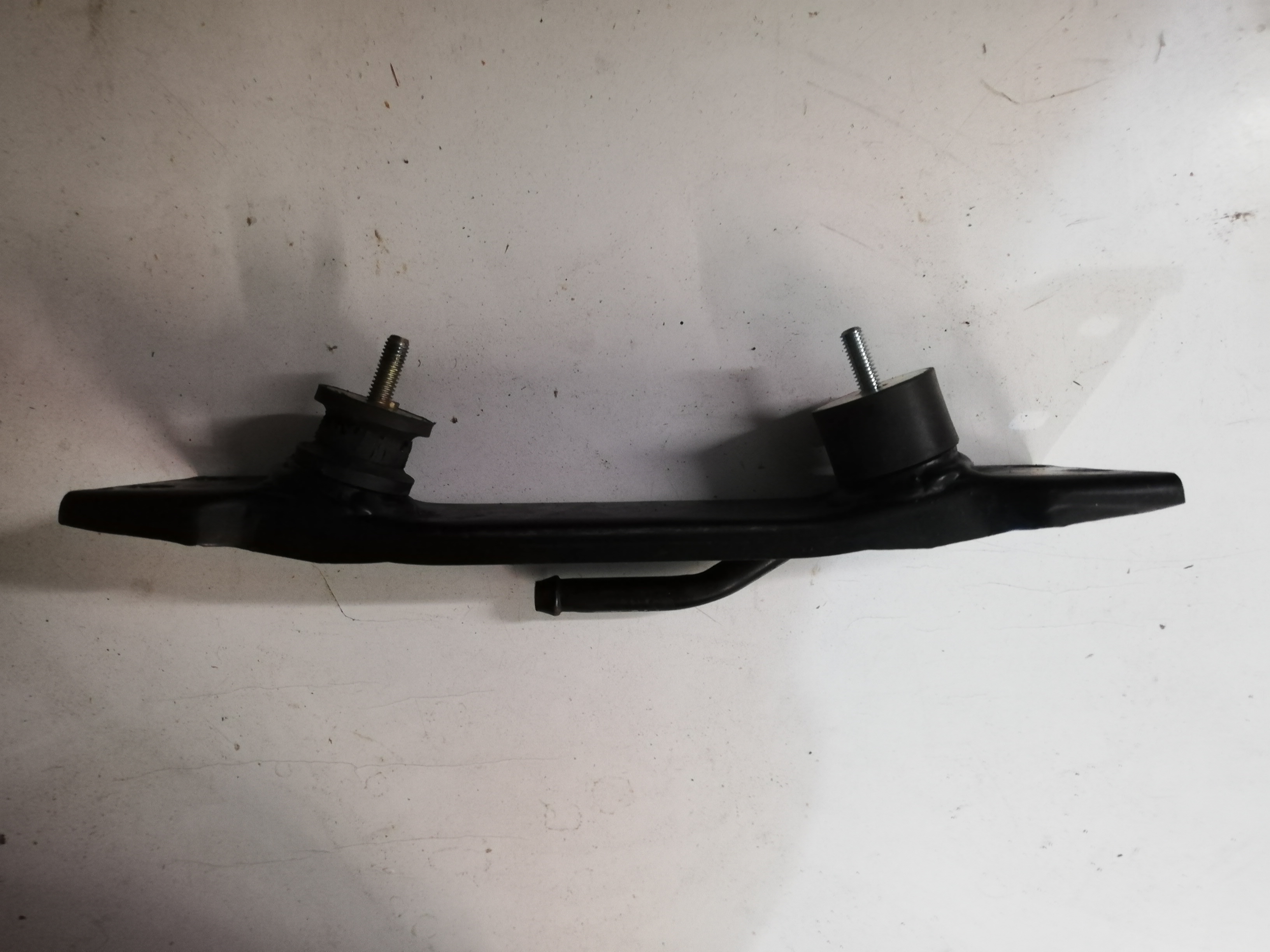

Aujourd'hui remplacement des silentblocs supports de boite.
Les miens n'étaient pas très beaux mais encore opérationnelles.
Un premier essai en commandant des supports de BMW M3 E36 (même boite que la 3200) n'a pas été concluant.
En photo ils ressemblaient, mais j'aurais dû mesurer avant... Heureusement j'avais pris les moins chers à 6€ pièce.

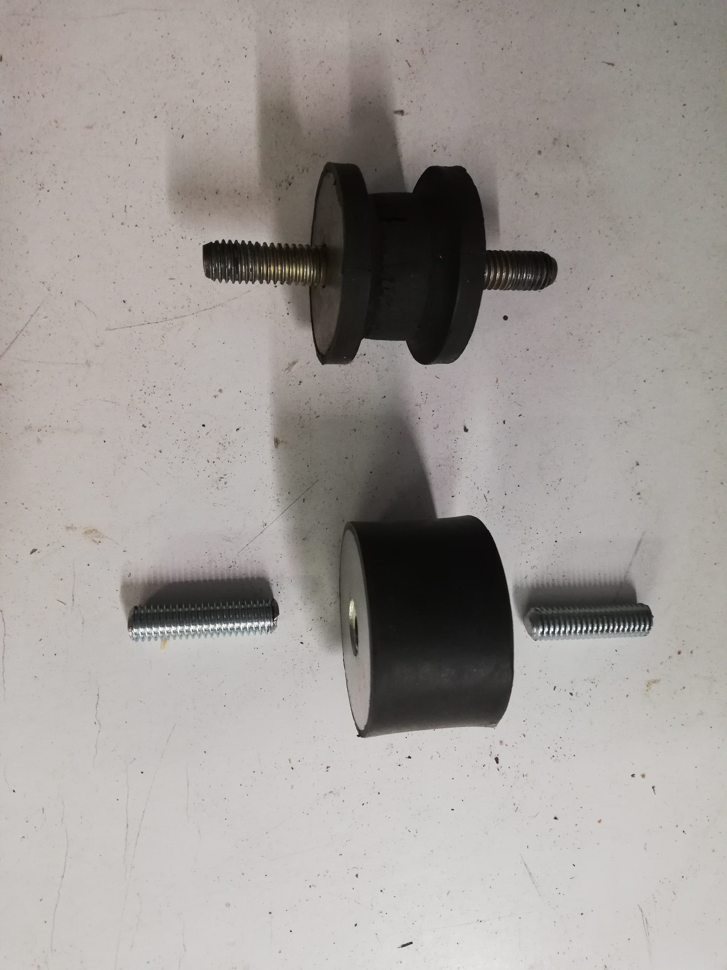

J'ai ensuite commandé ceux là :
https://www.esska.fr/shop/Silent-bloc-d ... C402500000
En diamètre 40 et hauteur 25. Avec cette hauteur je n'ai pas trouvé un modèle avec les vis M8. Pas grave, c'est moins cher 5,36€ (au lieu de presque 50€ chez Maserati).
Un bout de tige filetée M8 de 30mm de long et c'est bon.

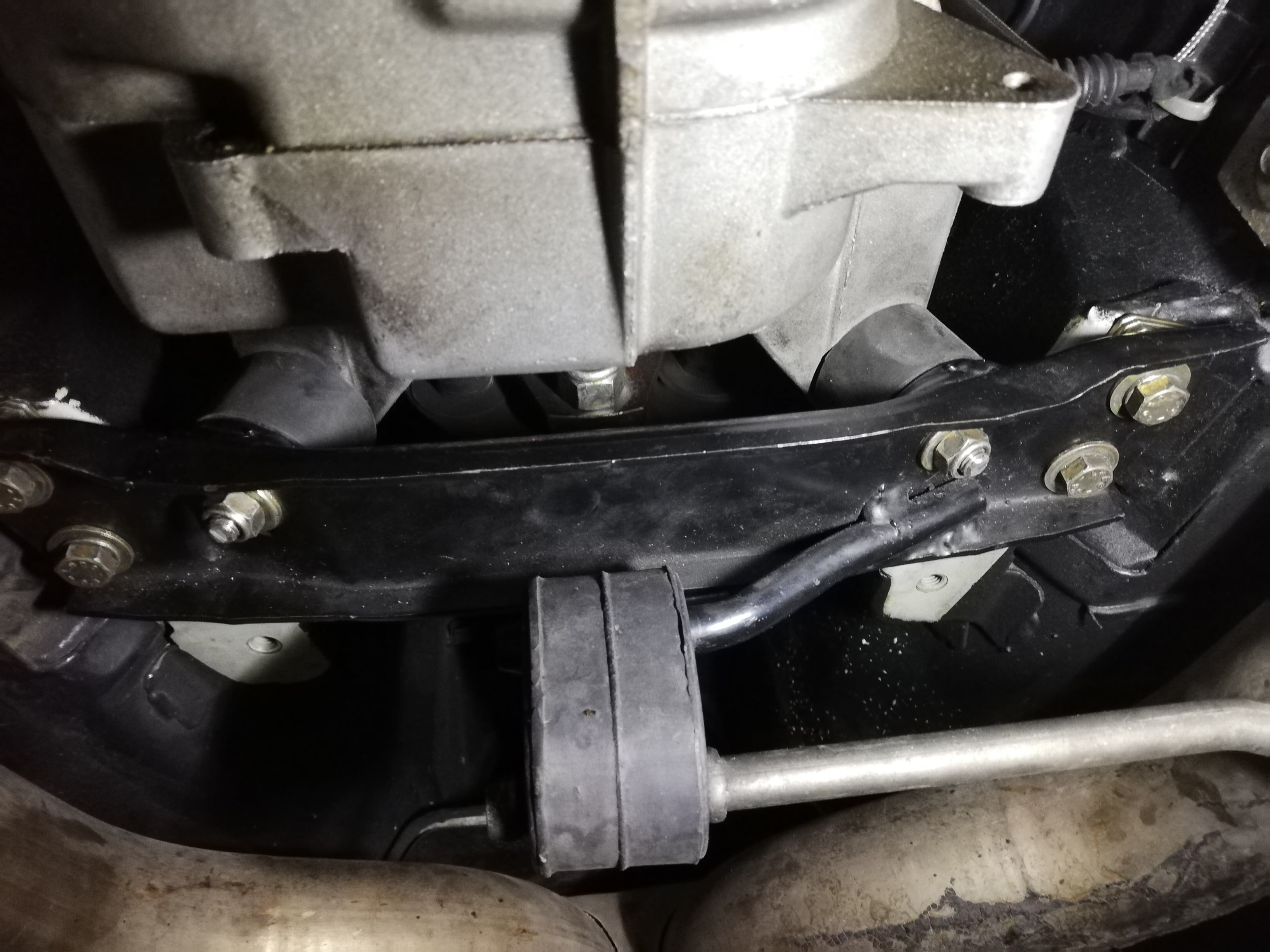

En place, ça devrait être bon.
Le remplacement ne pose pas de problème avec un cric pour tenir la boite.

A ce tarif, c’est cadeau!!! Bien joué.

J'avais vu sur ebay UK un montage avec les silent bloc de BM, mais ça avait demandé une modif de la traverse, en coupant le support des anciens et ressoudant une plaque plus bas dans la zone découpée.
Pas certain de l'intérêt de la chose, surtout quand on peut obtenir des silent bloc "compatible" à vil prix.

Well done... sacrément propres les dessous de ta belle :o !
