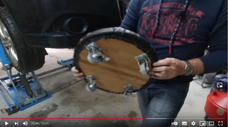

Je crois que je vais me fabriquer le même siège que le monsieur.
à 21:53
https://www.youtube.com/watch?v=IiyuWi4qI00
![Image](https://i.postimg.cc/kX3mGYFH/Sans-titre.jpg)

Il y a aussi l'option du chariot de visite, pour moins de 40 €:
C'est ce que j'ai.
Indispensable si on n'a que des crics/chandelles.
Sous un pont ciseaux, on peut s'asseoir dessus mais on on peut aussi travailler couché, c'est moins fatigant parfois.
Il faudra alors baisser le pont pour pouvoir travailler bras tendus en l'air.

C'est tout con, mais ce n'est pas bête du tout en fait.
