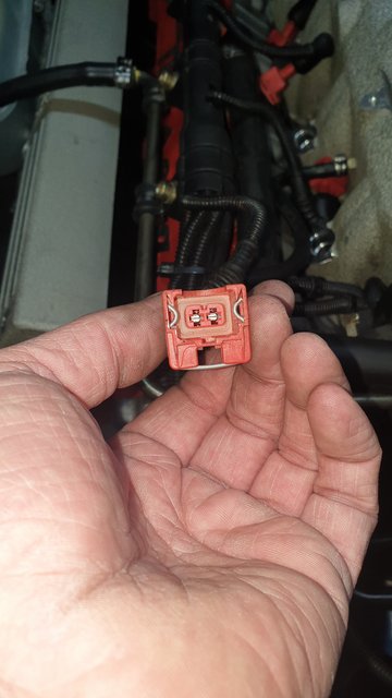

Encore plus simple je viens d'essayer. Mettre le clips complètement et puis enficher le connecteur. Attention, ça ne fonctionne qu'au montage. Au demontage il faut enlever le clips ;)

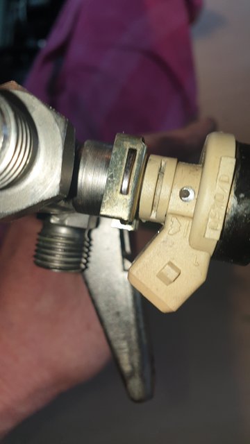

Dom3200 a écrit :Par contre vérifie bien, plutôt 10 fois qu une que tes agraphes d injecteur sont bien mises. Un anglais en avait une mal mise lors du 20eme anniversaire en Allemagne et ça a sauté sur l autoroute. Il a vide son réservoir en qques centaines de mètres. Il y a un peu d exagération mais plusieurs litres en tout cas et on a tous flippe tellement l odeur s est propagée sur toute l autoroute...
Il n'y a pas plus de sécurité que ça sur le système, genre vanne d'arrêt lors de chute de pression? :shock:
Je croyais que les Weber étaient risqués, je vois que l'injection sur ces moteurs ne l'est pas moins :lol:

Et comme disait sebasto, bien vérifier que le clips de l'injecteur soit bien pris sur la rampe

Good. L agrafe sert à mon sens à pousser l injecteur vers le bas en maintenant de la pression sur la rampe. Donc sur la fente du bas elle ne servirait à rien. Pour l anglais je ne sais plus si c était la rampe entière ou un injecteur qui s était fait la malle. Mais bon vaut mieux vérifier...

He bien non. J'ai fait la bêtise de ne pas remettre les clips (de un) et de deux de me fier à mes expériences automobiles autres que :Maze . Donc en fait des trucs qui tombent bien en place et qui ne bougent pas, la ce n'est pas le cas et tu te dis que ça va fuiter.
Mais sérieux leurs injecteurs c'est limite, pourrait mieux faire comme on dit. :shock:
Sans parler du fait que l'ajustement sur le plenum aurait pu être mieux fait. Je vais soumettre ça a un pote tourneur fraiseur ;) i

Tes injecteurs sont bien en place. Ils ne rentrent pas d'avantage ça ne servirait à rien.
