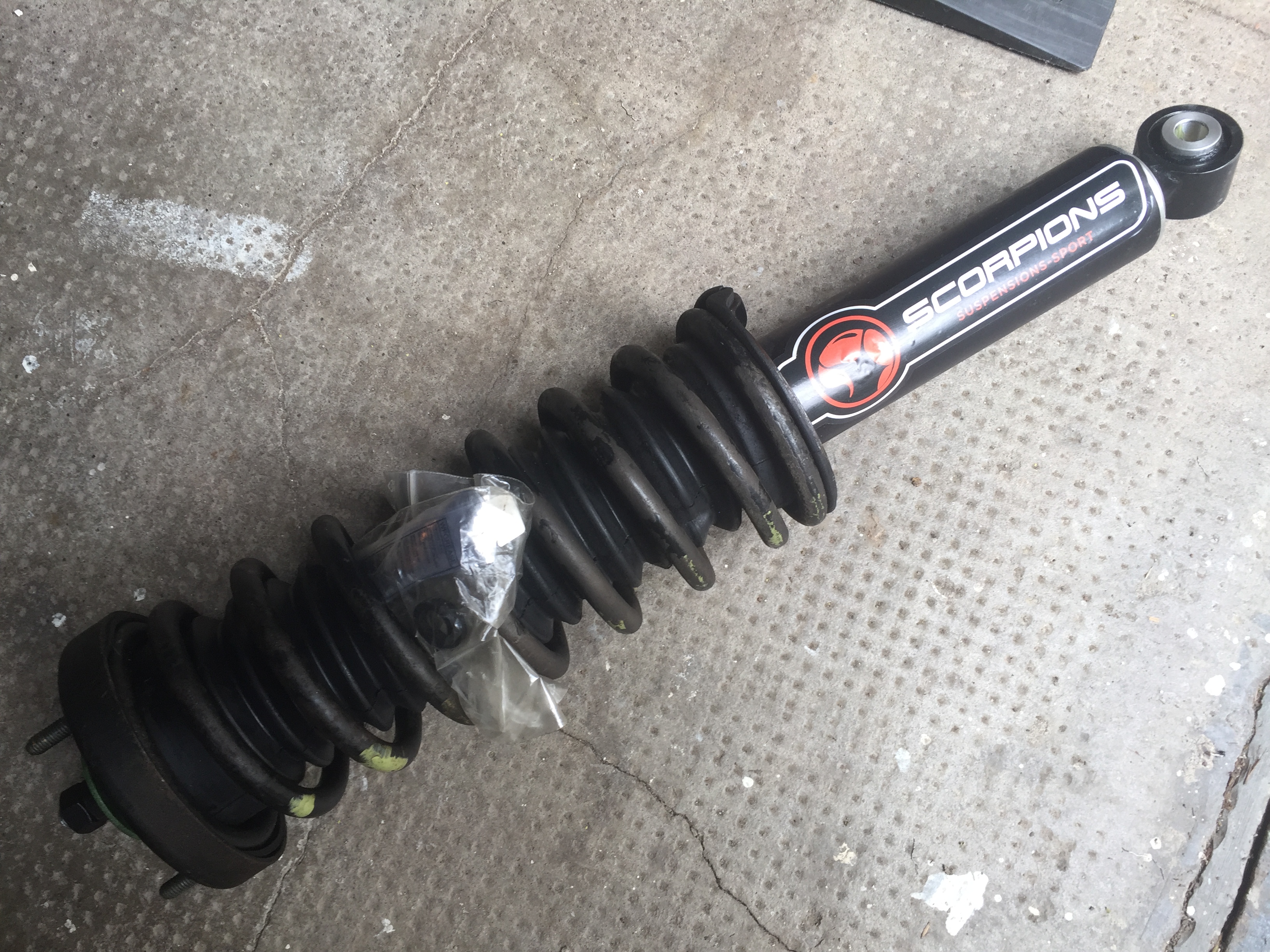

Amortisseurs réceptionnés
Amortisseur Scorpio;pour qpIV arriere

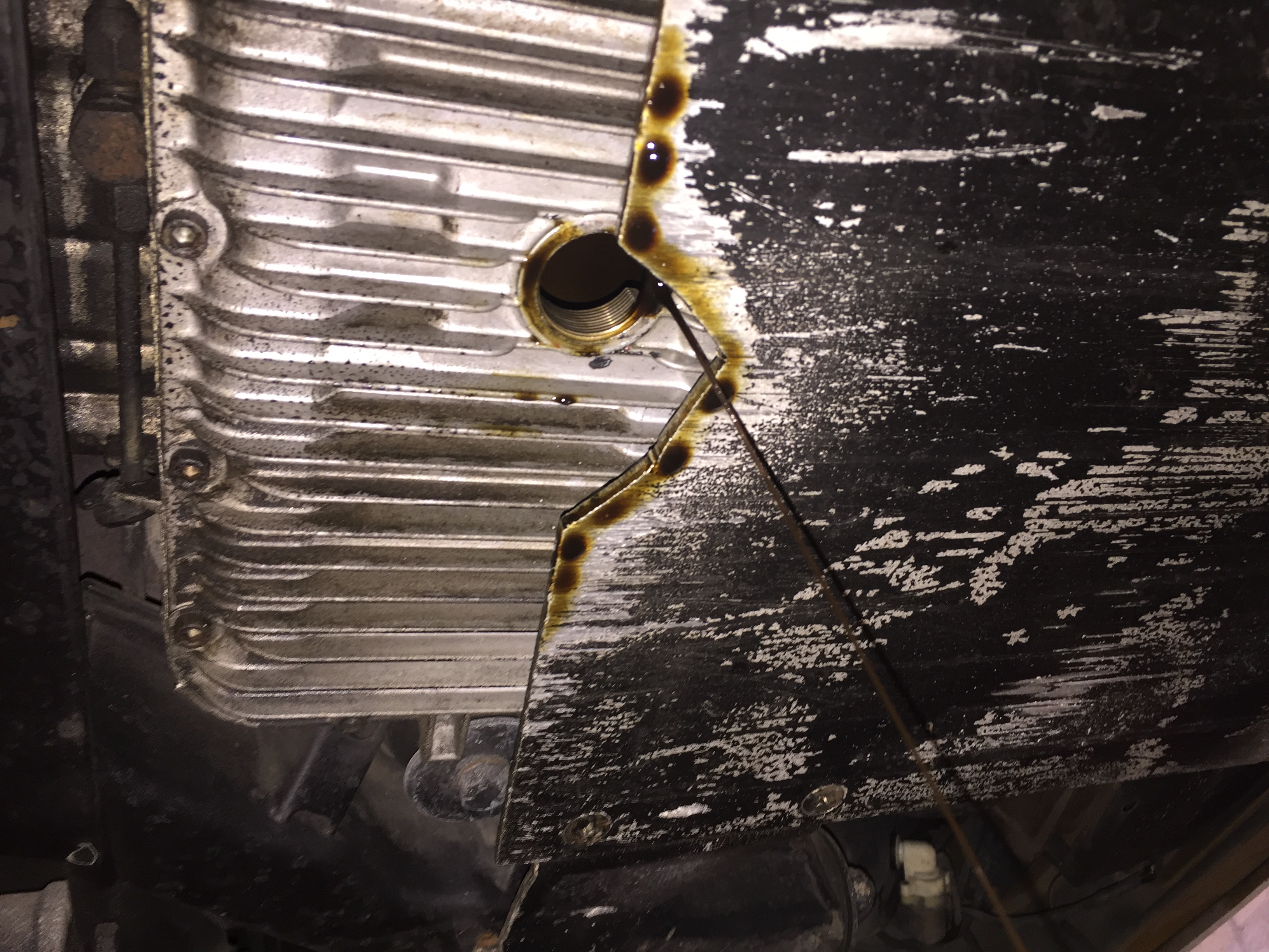

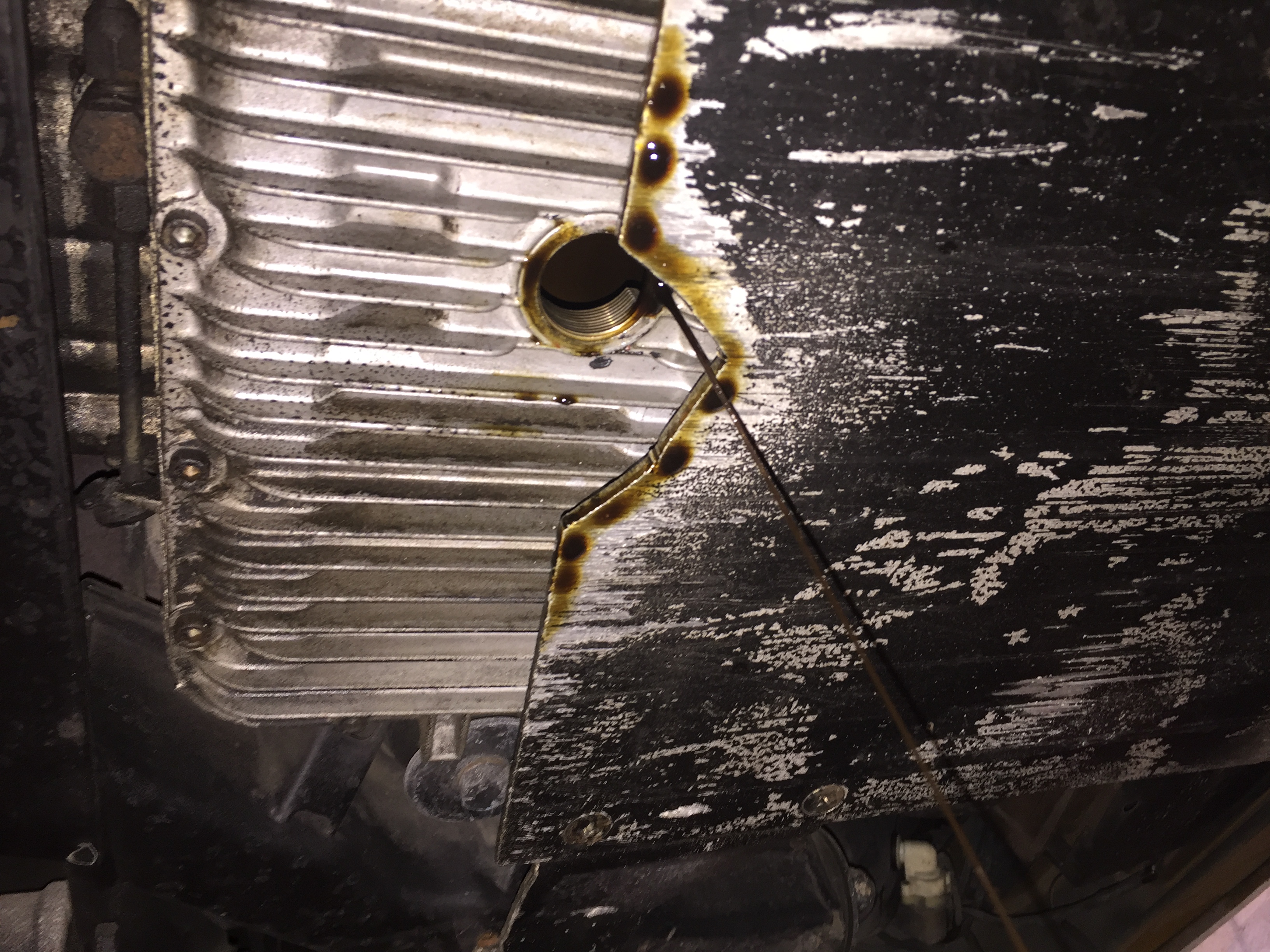

Sur 222 4v. Déjà 5000 km en un peu plus d un an... vidange filtre.
J ai oublié de faire un prelevement pour analyse izzilys

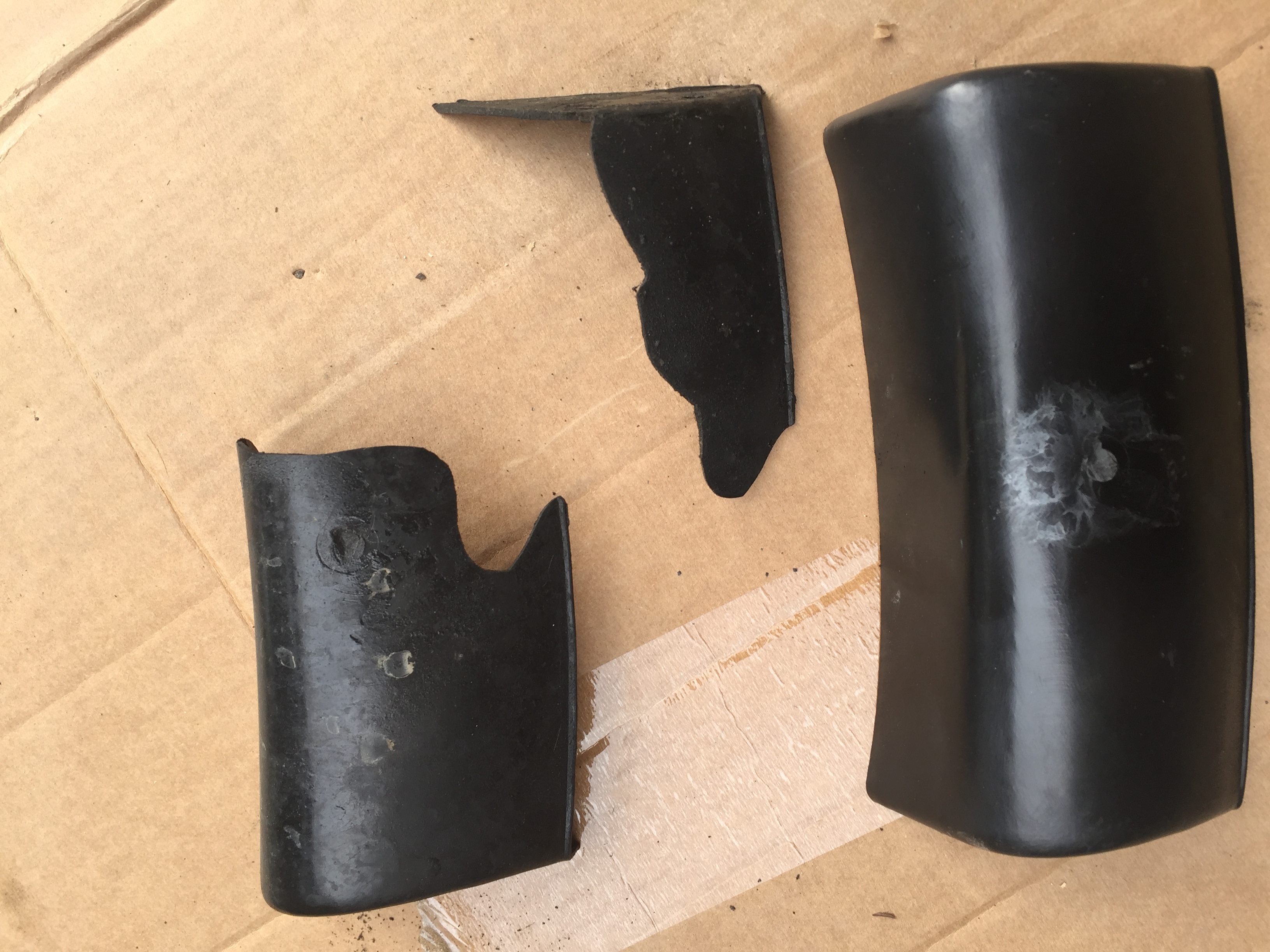

J'ai du mettre un terme à ma procratsination, aidé par la motivation du rappel de Gemini :lol:
repeindre les carters de comodo.
Pour mémoire la situation initiale est peu flatteuse :
dépose aisée, une fois que l'on peu retirer un prolongateur de vis (clef de 11, au centre des deux carters)
on note une date, (celle de la validation de la pièce et un marquage de peinture beige avec le numéro 109 à coté, dont je ne sais la significationImage
les deux carters sont recouvert d'une spécialité italienne : peinture de m... épaisse et collante.
Impossible à retirer avec un produit chimique, j'ai attaqué au Dremel, histoire de faire dans la finesse
cette peinture beige est en fait une sorte d'enduit car très épaisse (1,5 à 2 mm à certains endroits
donc ponçage
donc mastic de lissage
puis 3 couches de peinture d'apprêt
puis peinture satinée
et remontage
c'est satisfaisant une fois en place mais c'est vraiment le genre de boulot pour lequel on se dit fastoche au démarrage et puis en fait il y a bcp de boulot (ici en ponçage).
