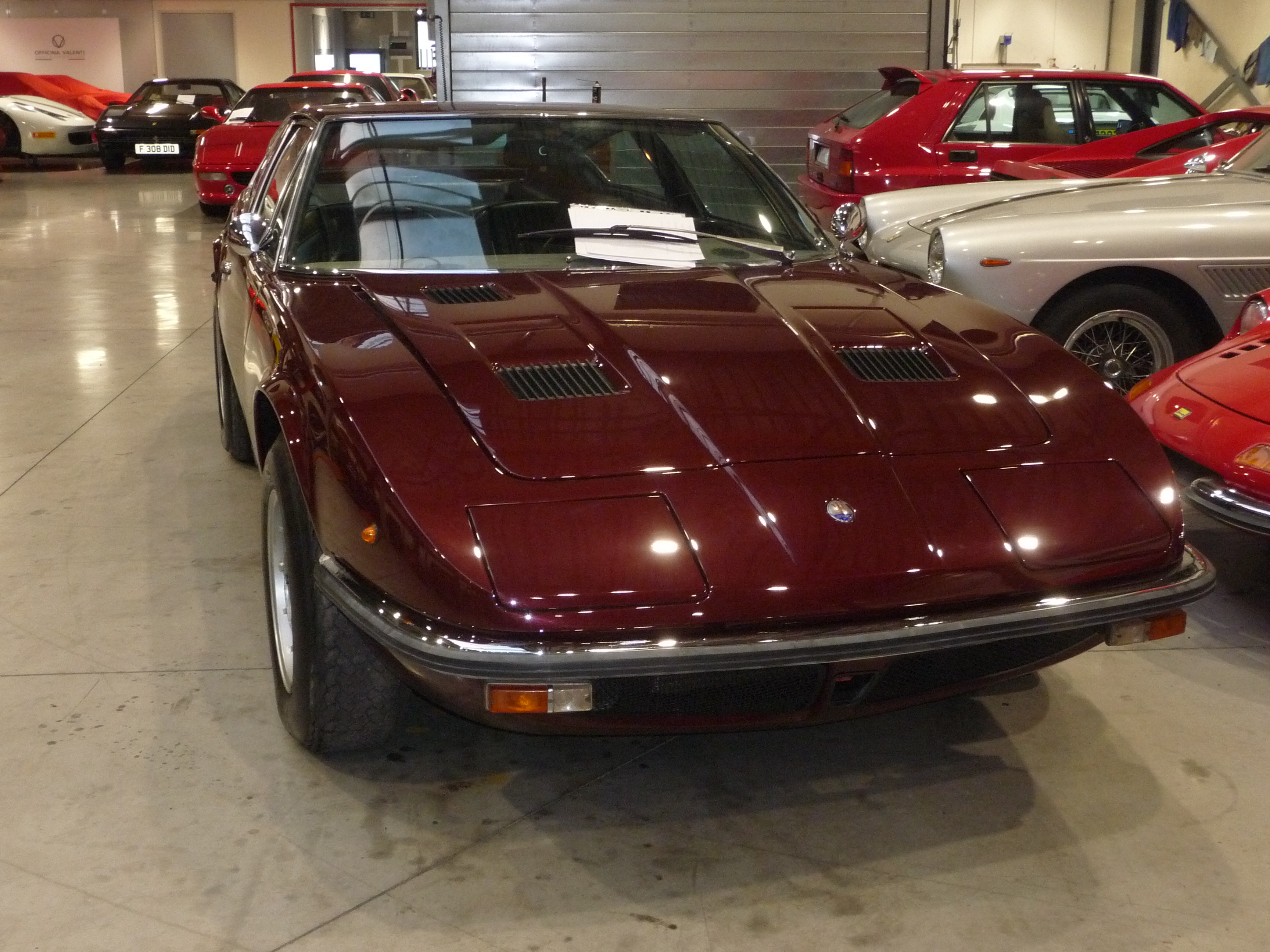

Wouaw
Quel canon !
Ce brun lui va super bien.

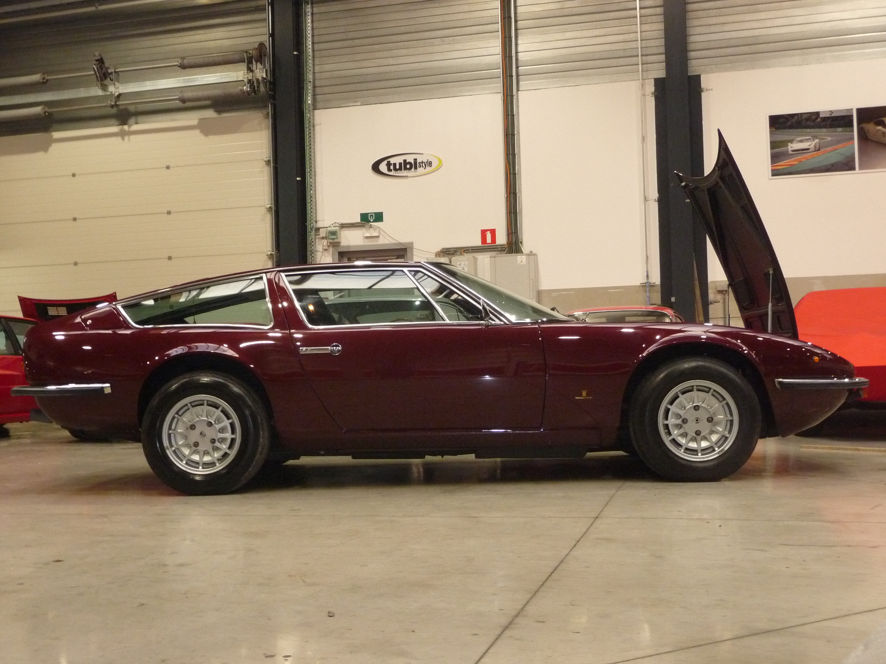

Les parechocs sont revenus du chromage et ont été posés. Ils souligent bien le profil.
Les grandes tôles inox sous les portes sont parties au chromage et reviendront avec les capuchons de roues. Ca donnera une touche supplémentaire de luxe au véhicule.
La couleur est vraiment jolie.
Stefano m'a dit qu'elle avait bcp de compliments des visiteurs

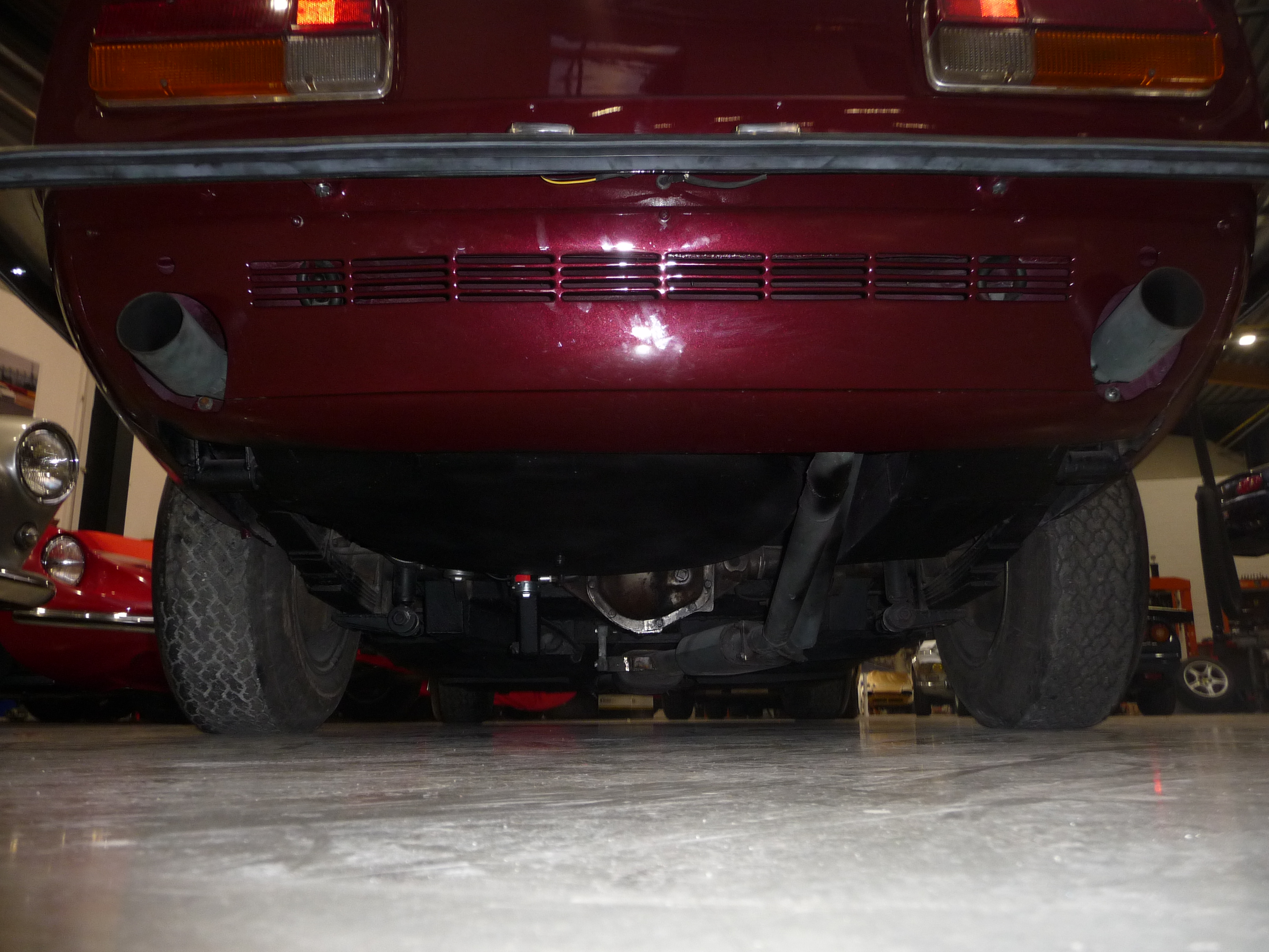

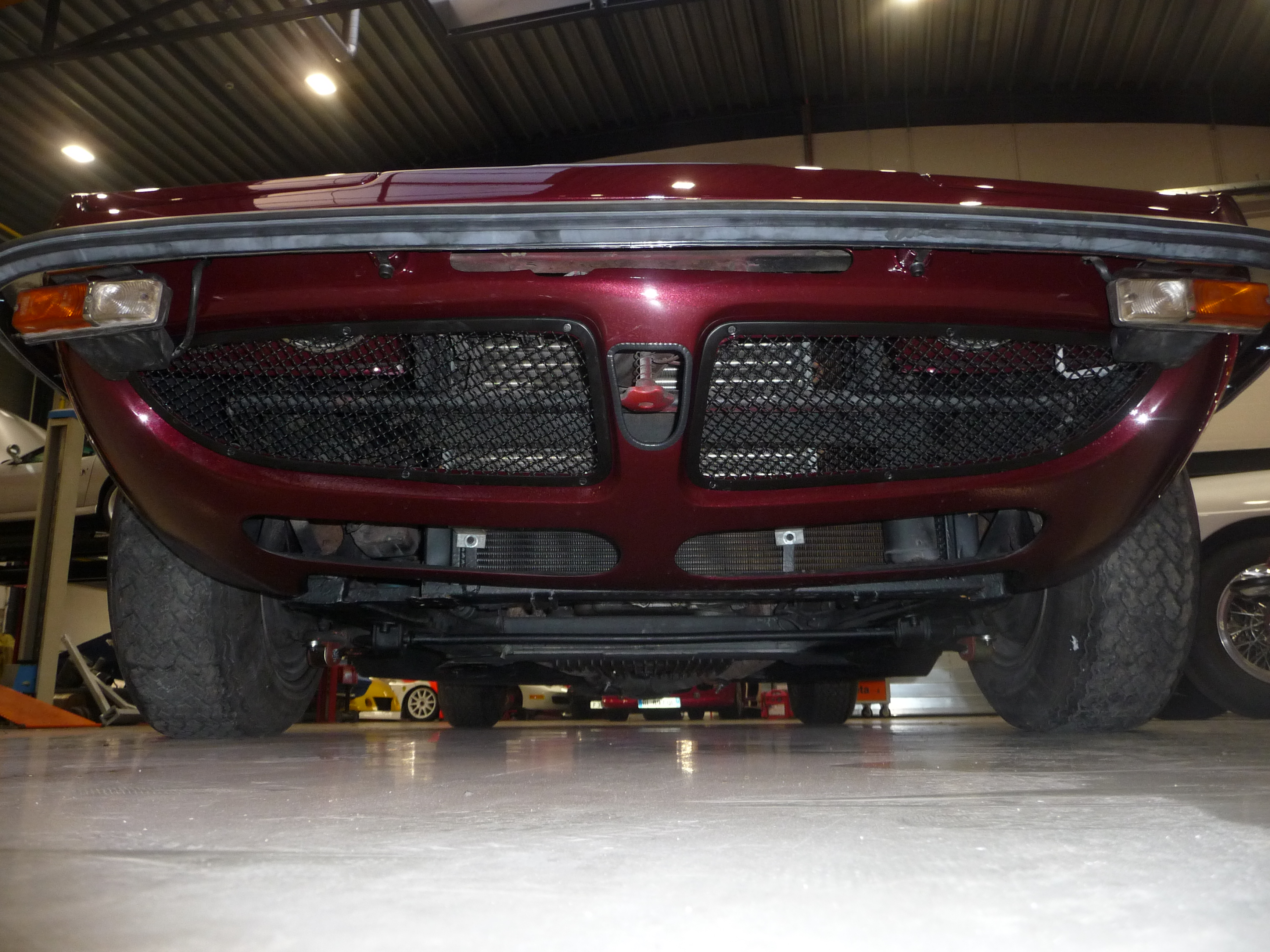

On voit sur cette vue comme la garde au sol est faible (ce que j'ai souvent lu), contrairement à ce qu'on pourrait croire d'après la vue de profil avec les roues bien dégagées dans les arches.
Les échappements peuvent facilement toucher en cas de gendarmes couchés, il faudra que je fasse attention:
Les dessous avant aussi sont exposés.
Et là ce sont le berceau avant et les carter, il faudra être prudent...

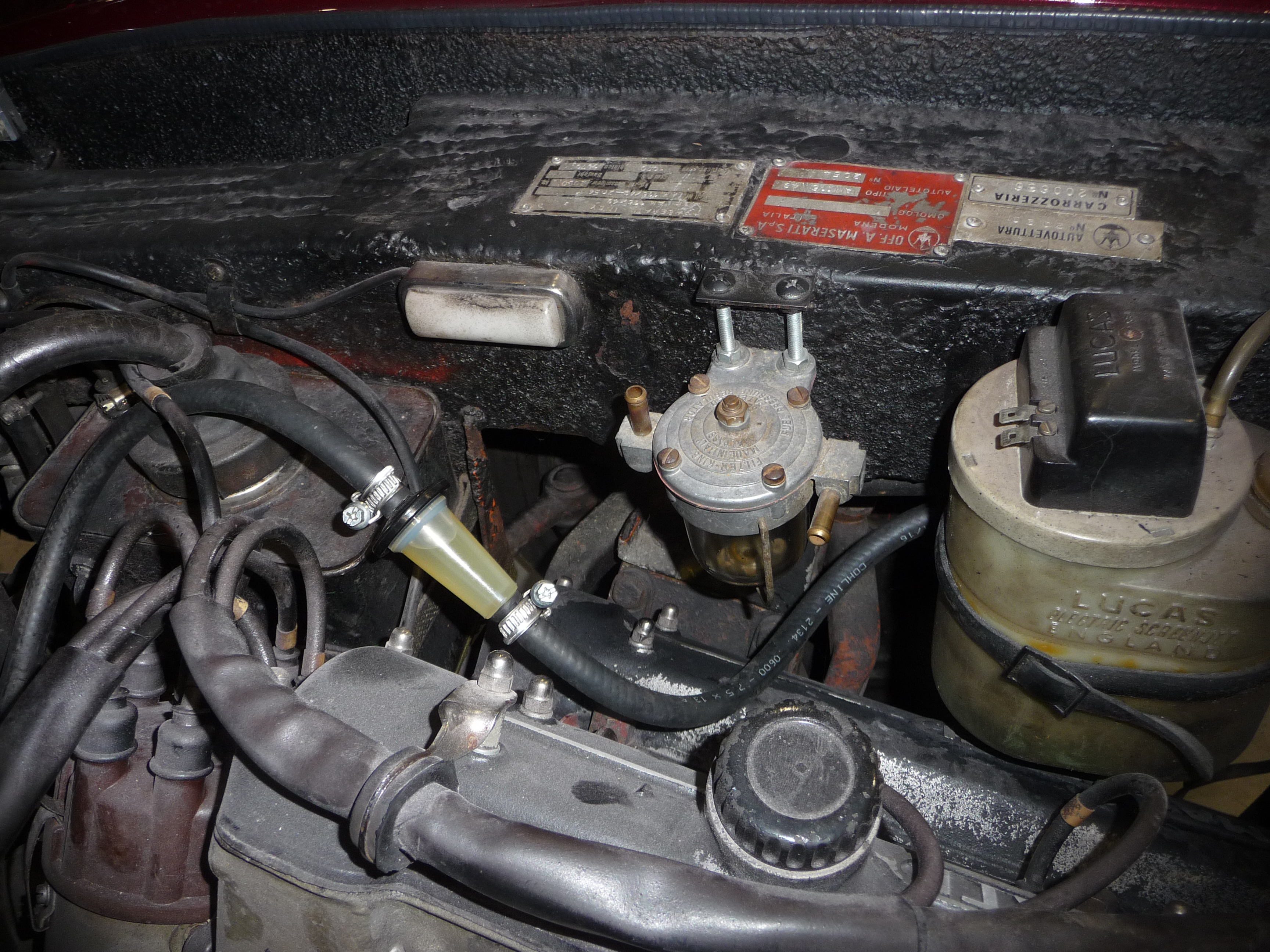

Dans la baie moteur, il y a encore quelques composants à installer.
Le régulateur de pression d'essence (au-dessus du filtre dans le bocal transparent) ne fonctionne pas et doit être remplacé.
Pour le moment un filtre temporaire a été installé:

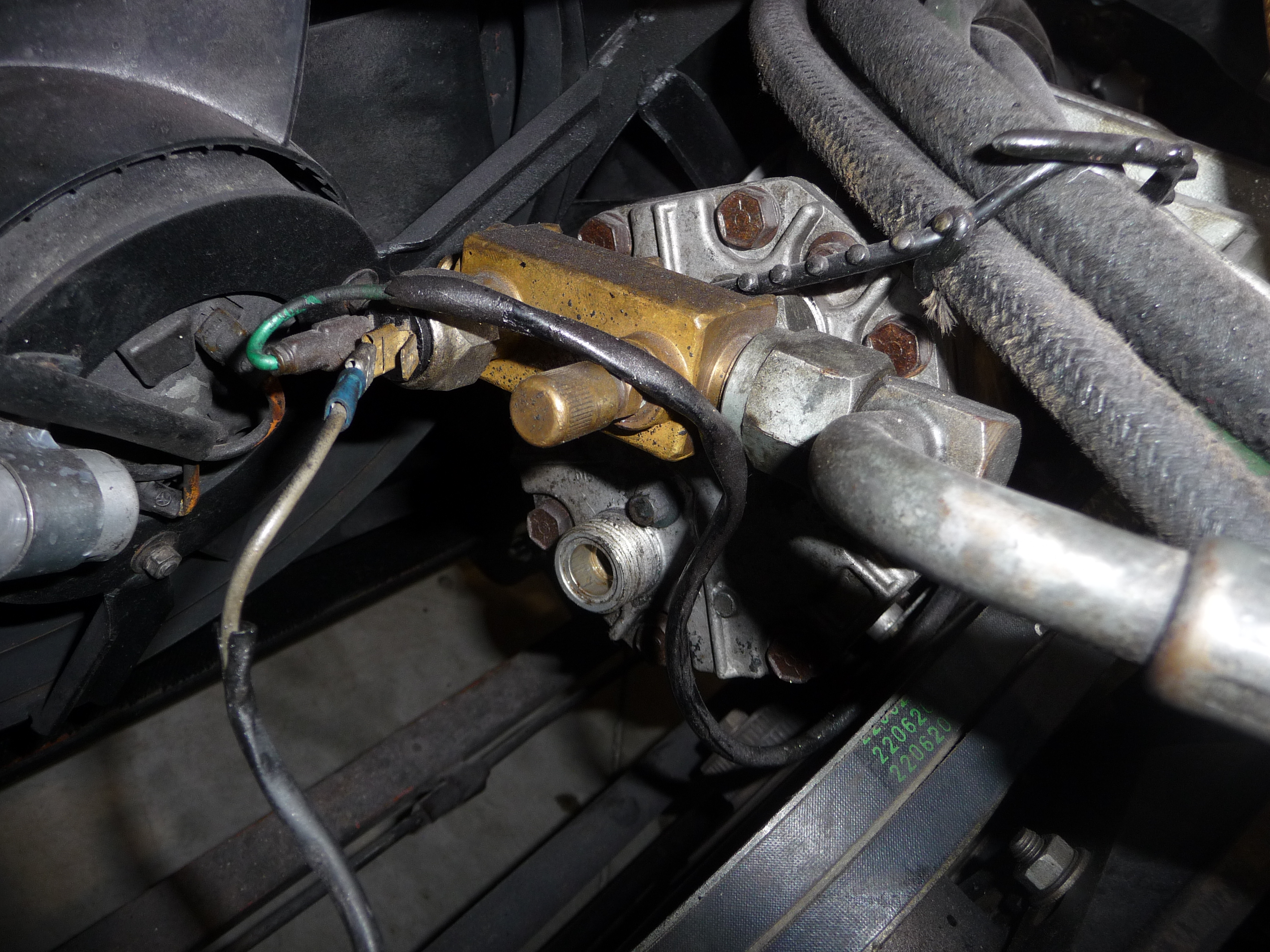

Il faut aussi remplacer une vanne cassée (ici démontée) dans le circuit de climatisation.
Ensuite les raccords pour le R134a seront installés et le circuit rempli:

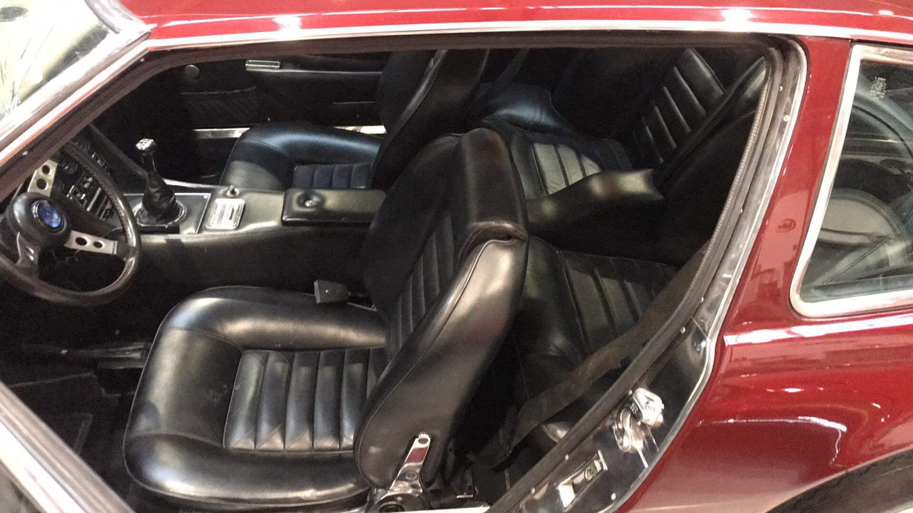

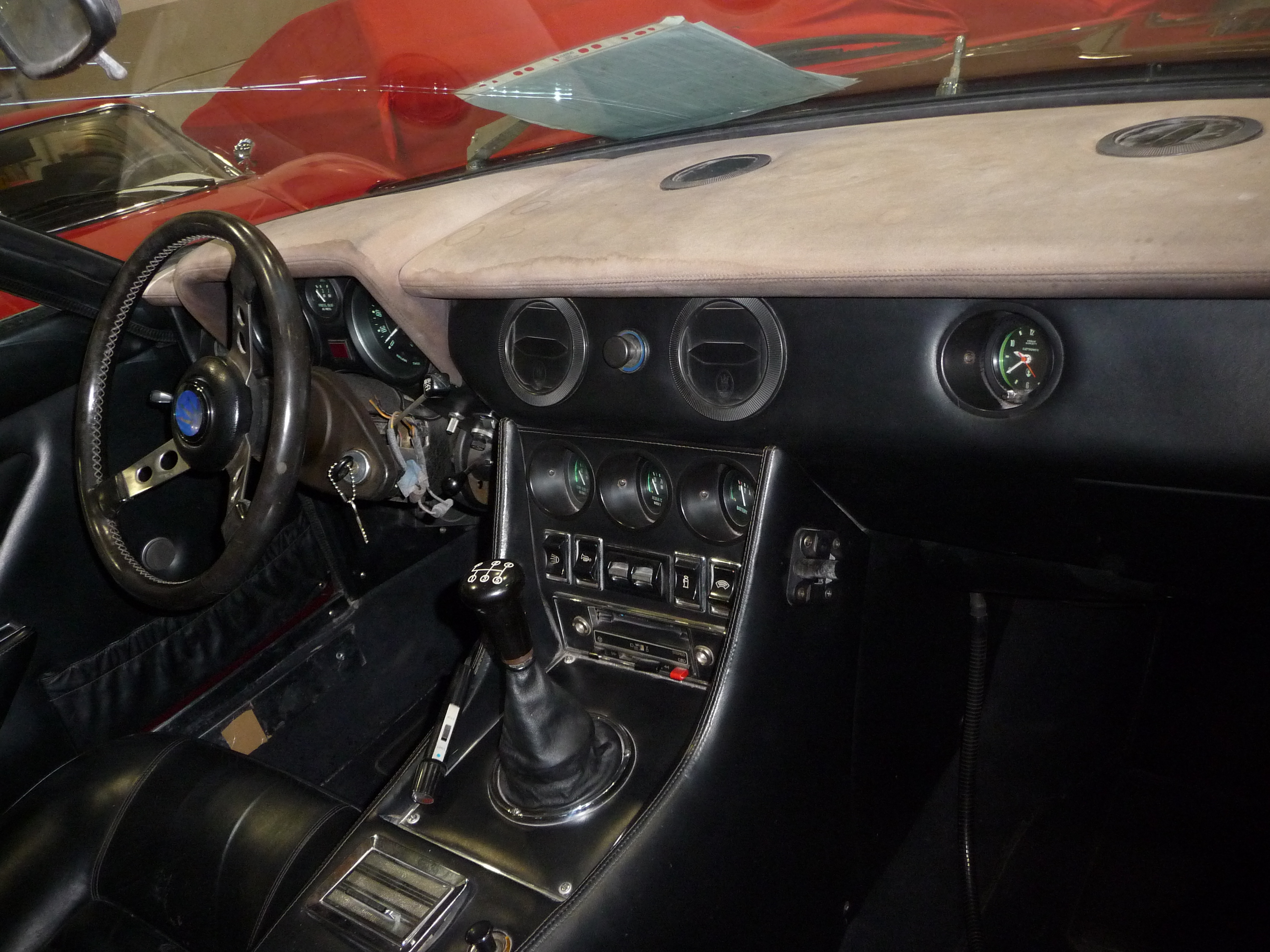

A l'intérieur, un petit commutateur cassé sur la console centrale a été remplacé.

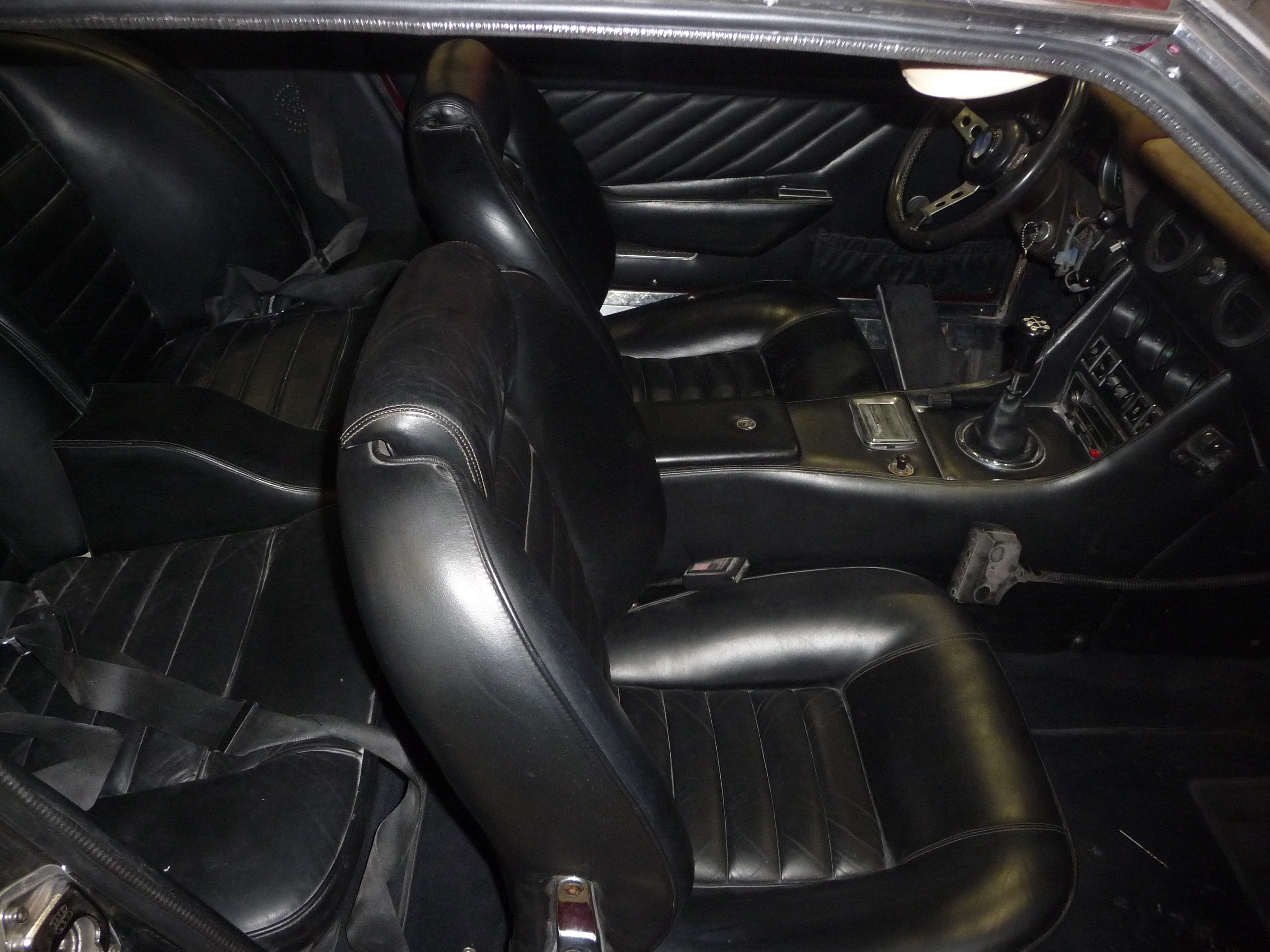

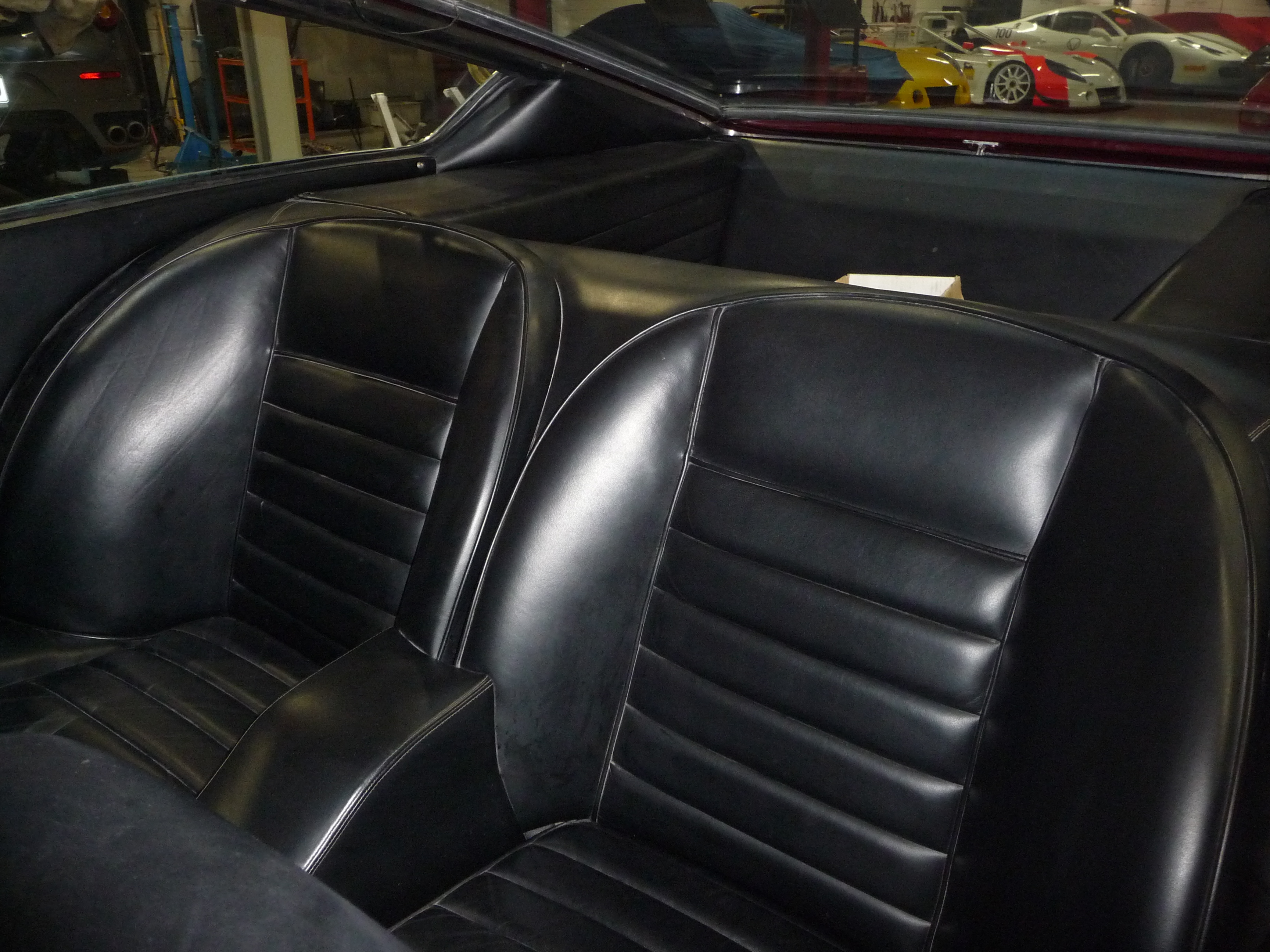

On voit le travail qui va être nécessaire pour récupérer la casquette de tdb en veau retourné...
Les cuirs sont vraiment beaux.
Ils n'attendent qu'un bon detailing.
Les vérins du hayon AR trop faibles vont être rempacés
