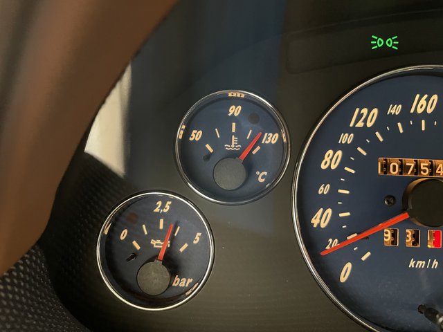

Au ralenti je trouve la température une peu haute non!
Kubota B4200 ;)
Messages : 3630
Re: Présentation de ma Gransport
c'est trop élevé oui, si ton indicateur de température est exact.
Serait-ce possible que le calorstat ne s'ouvre plus quand il devrait (autour de 85 degrés)?

C’est bien la question que je me pose :( comment peut-on le savoir?
Kubota B4200 ;)
Messages : 3630
Bah changer le calorstat. A ma connaissance c'est dispo et pas trop cher ;)

Oui mon ventilation tourne mais pas a fond, je n’avais pas prêté attention avant mais effectivement ce n’est pas la première fois que je la voit vers les 110 :cry:
Aucun voyant d’allumer!
Il y a un tuto pour trouver et changer le calorstat et la sonde ?

Réponse du vendeur:
(effectivement mais cela vient du manomètre qui est mal calibré. j'avais vérifié au diag et quand le mano est à 125 on est en faite à environ à 105. et d'ailleurs les ventilo déclenche à envrion 125 au mano soit 105 en réel ce qui est normal)
Je vais essayer de contrôler la température avec un thermoFlash ce soir moteur et bocal du liquide de refroidissement

Bon j'ai fait le test, aiguille du manomètre à 110-115 et pris la température au thermoflash sur le bocal de liquide de refroidissement et il est à 86 degré cela pourrai correspondre a votre avis?

Alors avec un launch la température est à 88C alors qu’indiqué sur le mano a 110C

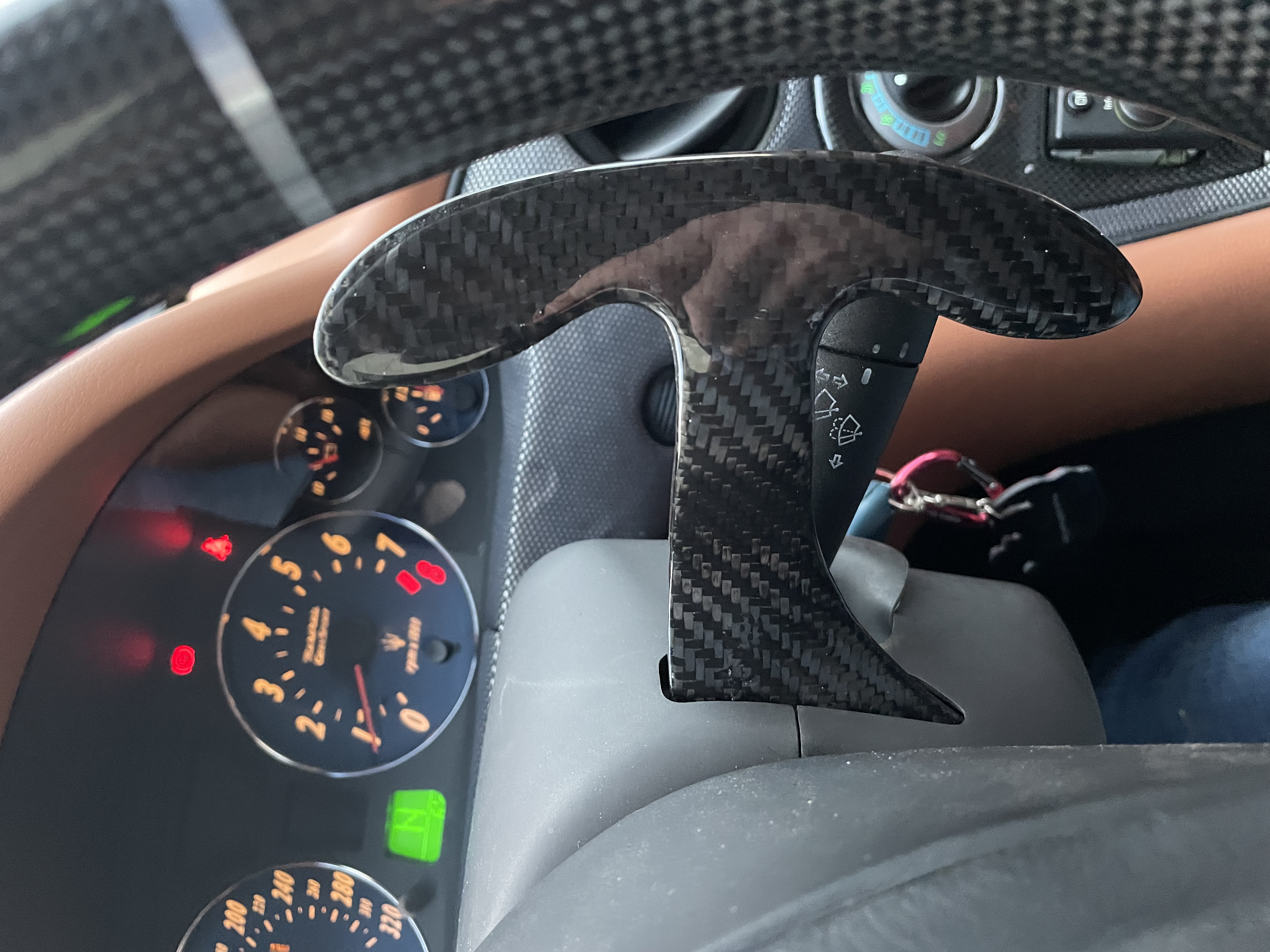

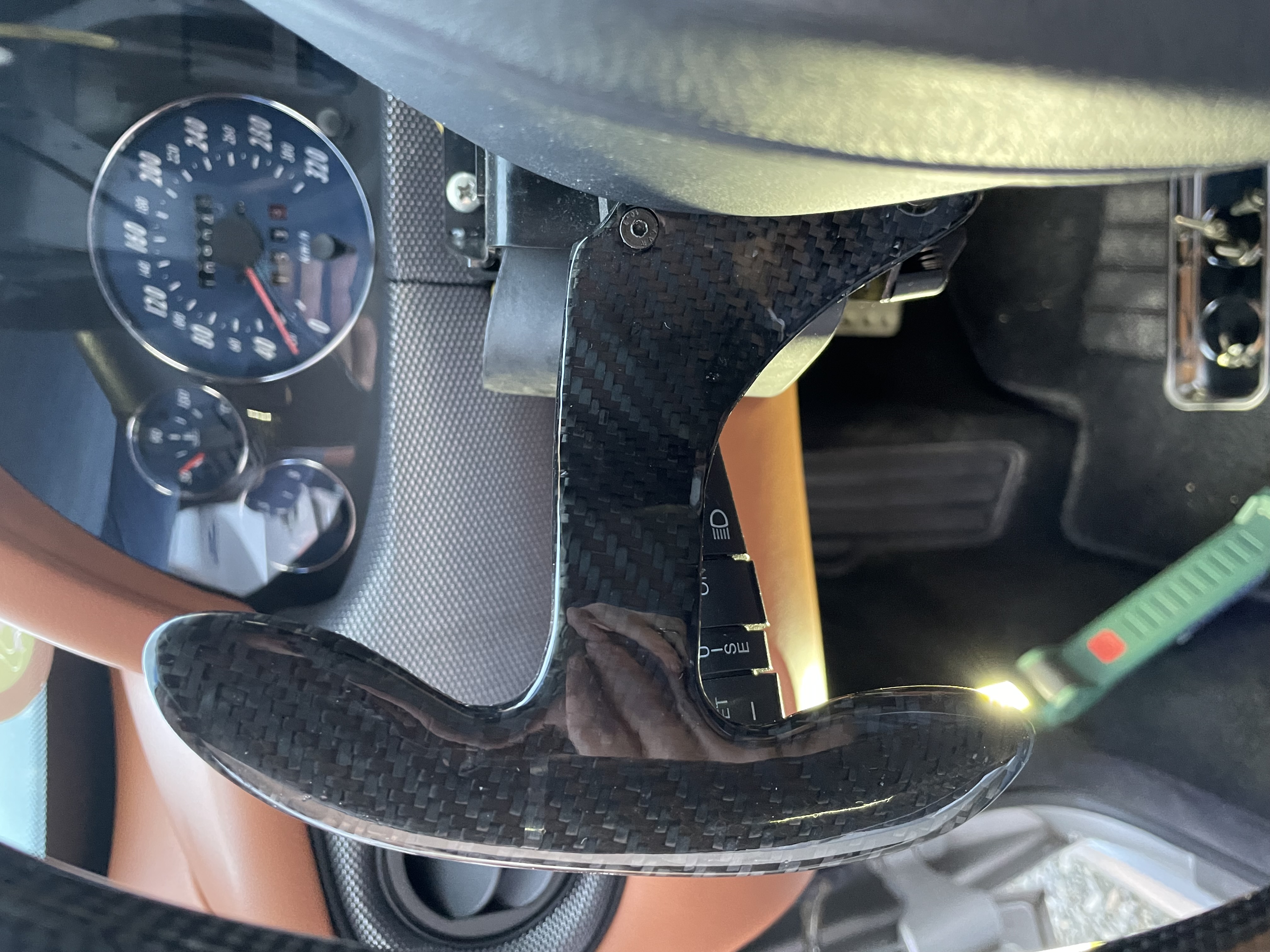

Quelques petites améliorations en cours 😁
Il y a quelques jours installations de nouvelles palettes dans une matière tout à fait honorable le carbone, cette matière qui embellit nos gransport!!!
