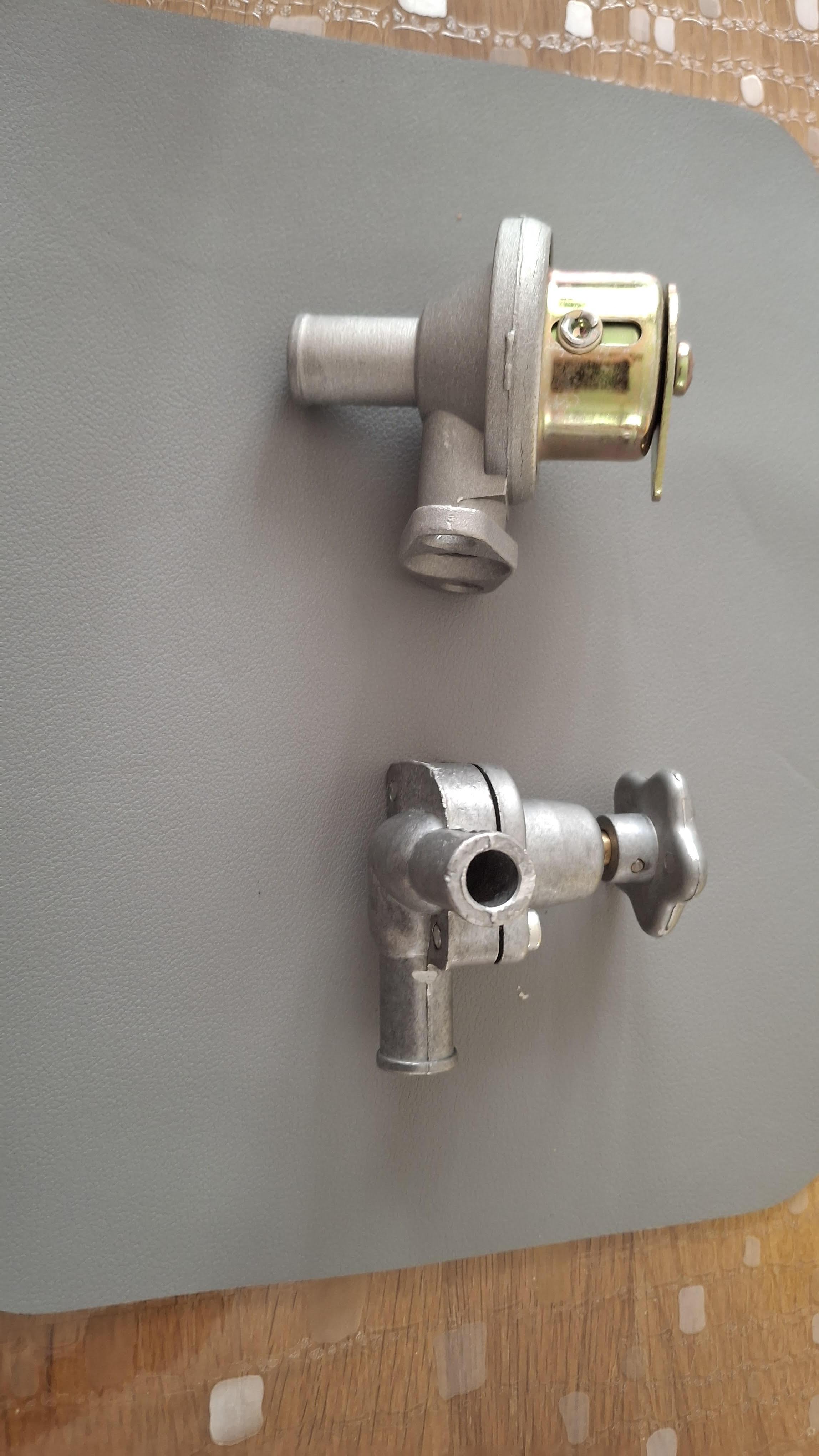

Bonjour.
Réception ce jour du robinet et vanne d'arrêt du circuit chauffage, ce sont les éléments qui avec deux durites chauffage furent apparemment à l'origine du serrage moteur.
Matériel strictement conforme à l'origine et acheté dans des petites boutiques Italiennes et bien moins chers que ce que l'on peut trouver chez les revendeurs vintage de la marque.
Je pense d'ailleurs qu'ils s'approvisionnent dans ces officines. Alfa Roméo et Fiat utilisent les mêmes équipements sur leurs modèles des mêmes années.

Peux-tu stp donner un lien pour l'approvisionnement de tes vannes du circuit de chauffage?
Et aussi des photos de où elles se trouvent exactement et si c'est facile de les remplacer?

Bonjour Froggie.
Le robinet manuel d'ouverture chauffage été /hiver (doit être fermé en été car c'est le seul moyen de couper totalement le transit d'eau chaude vers le radiateur de l'habitacle) est situé du côté droit, près de l'aile droite juste avant le vase d'expension, il n'est pas accroché et ne tient que par ses propre durites.
https://www.arsif-pieces-auto-collectio ... yage-.html
La vanne de réglage du débit d'eau de chauffage est située sur la droite également dans le V, fixée sur le haut tout au bout de la culasse droite, juste sous le niveau bas des carburaturs.
https://www.ebay.fr/itm/405644021410?mk ... name=11996.
Il me semble que la vanne de règlage est en rupture de stock!
Bien cordialement.
