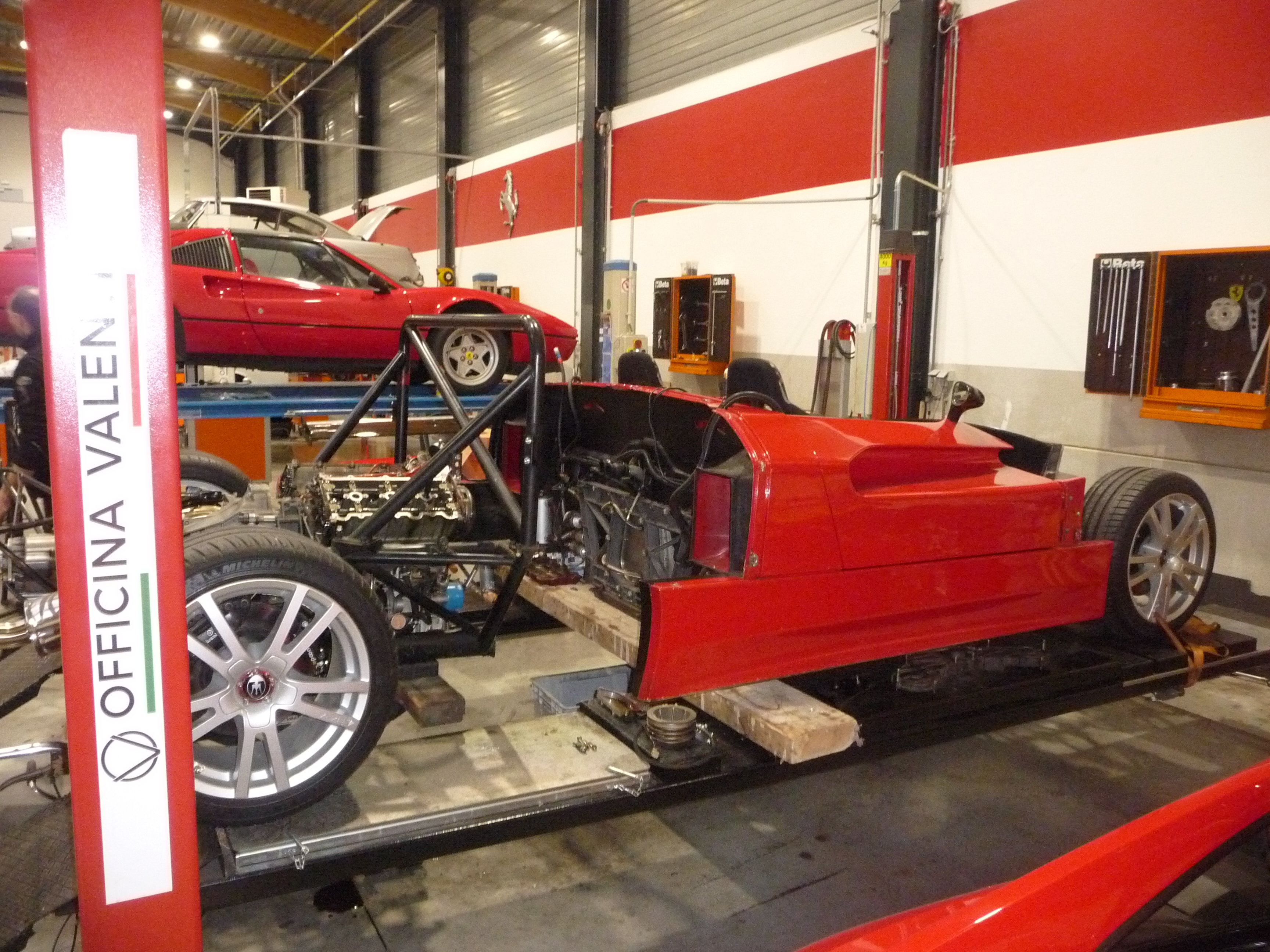

Surprise aujourd'hui dans l'atelier Valenti:
C'est bien une barchetta, probablement celle qui n'a pas trouvé preneur lors de la vente aux enchères de Sotheby's (estimation entre GBP 225k et 250k):
https://rmsothebys.com/en/auctions/lf18 ... tta/707737
Probablement un arrangement en privé après la vente, sans doute à un prix proche de l'estimation basse, soit environ GBP 200k.
Elle est ici en cours de check-up complet.
Tiens, on voit une Indy au fond ;)

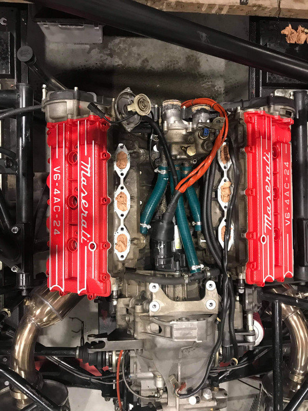

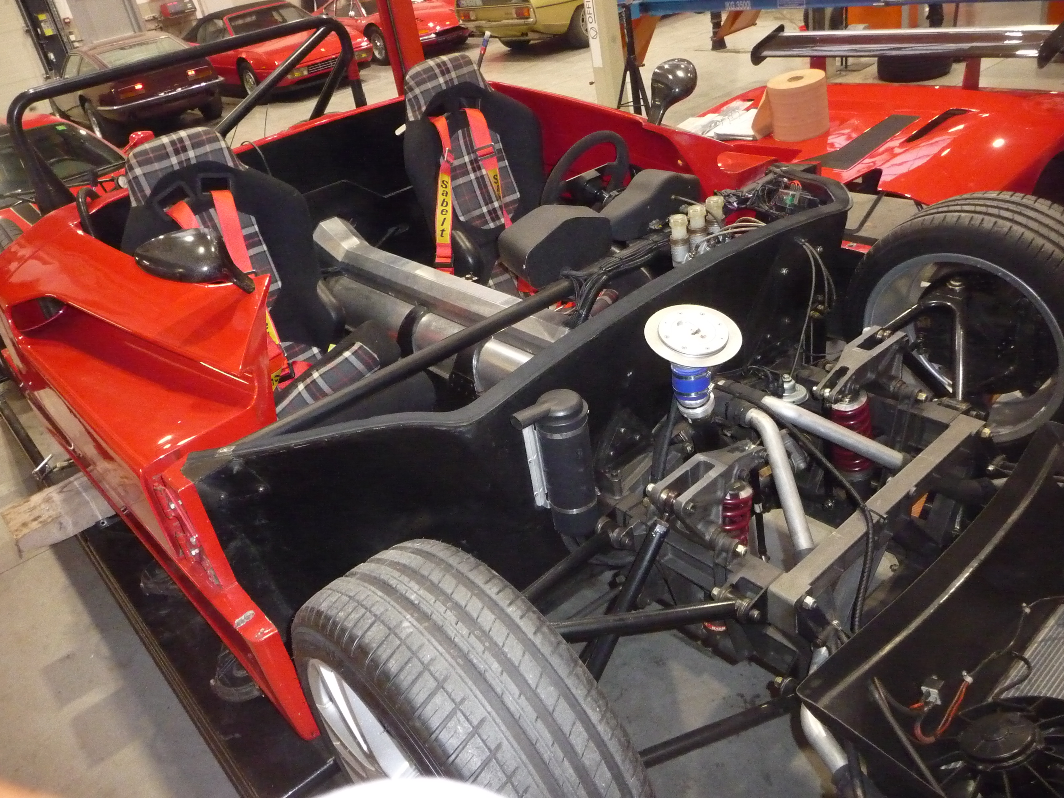

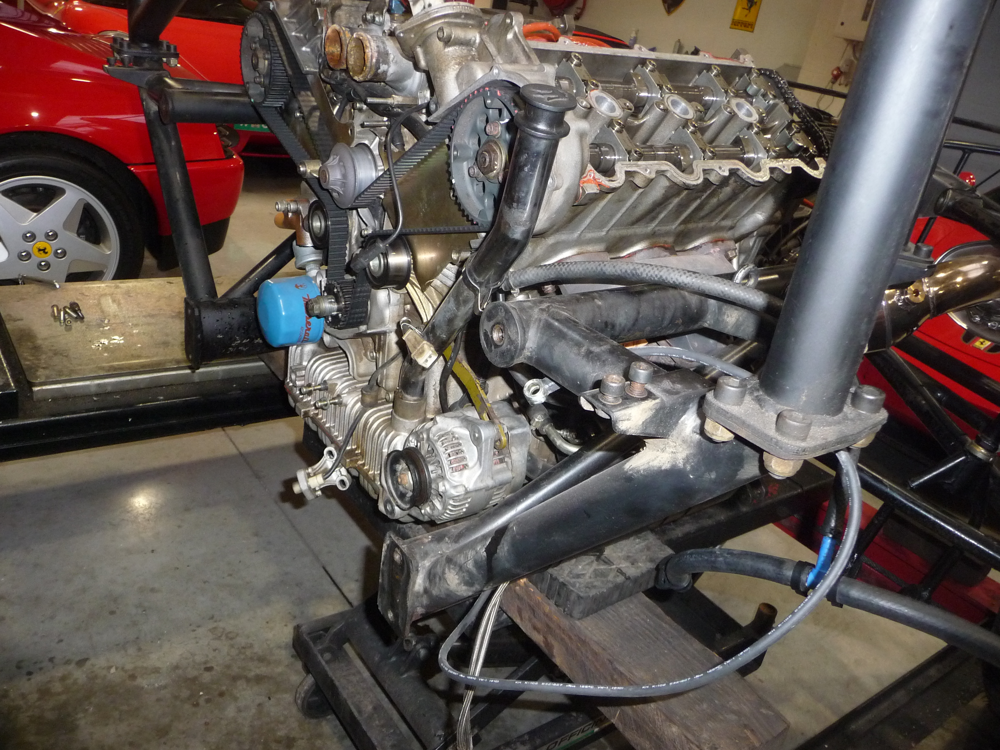

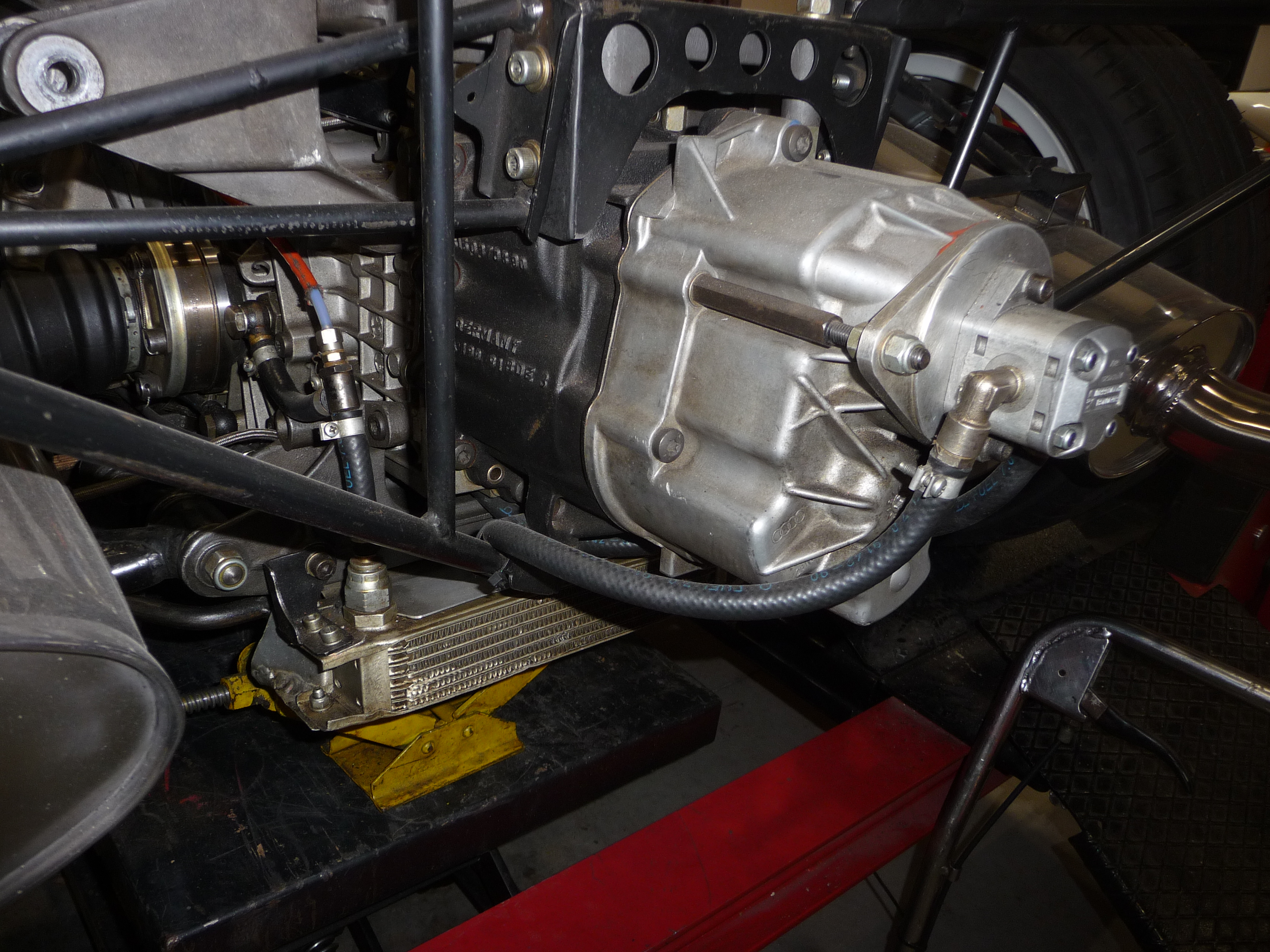

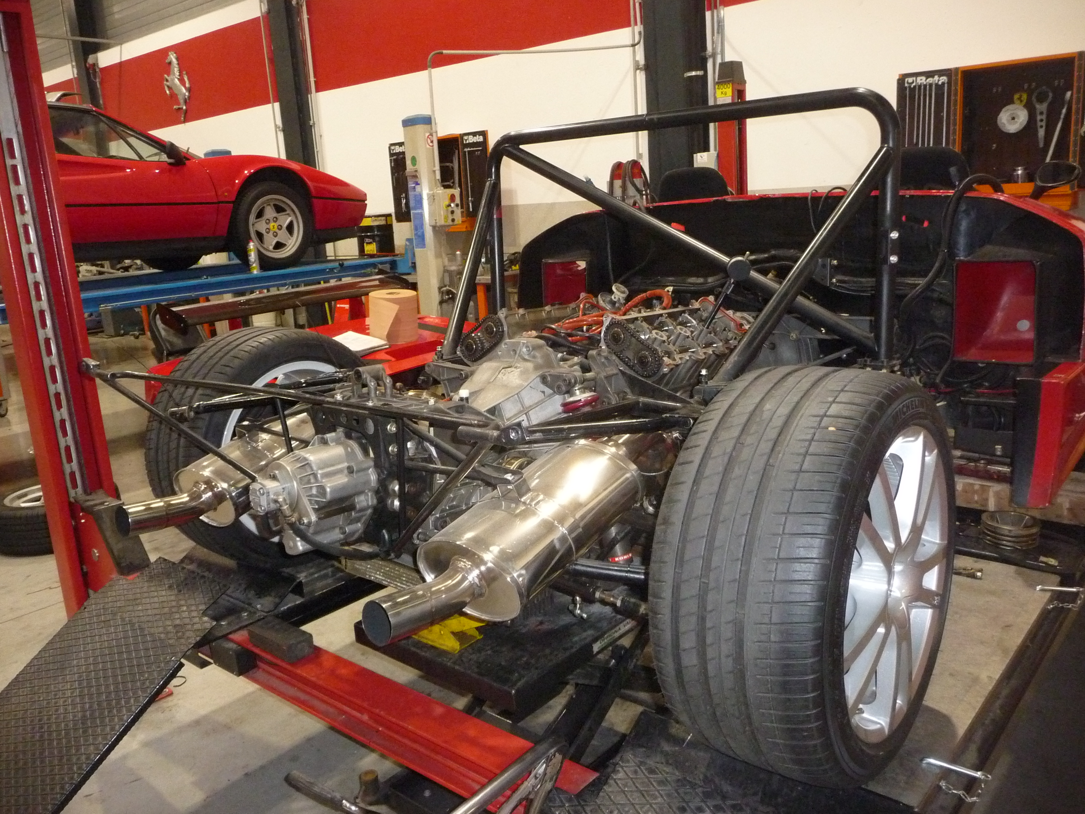

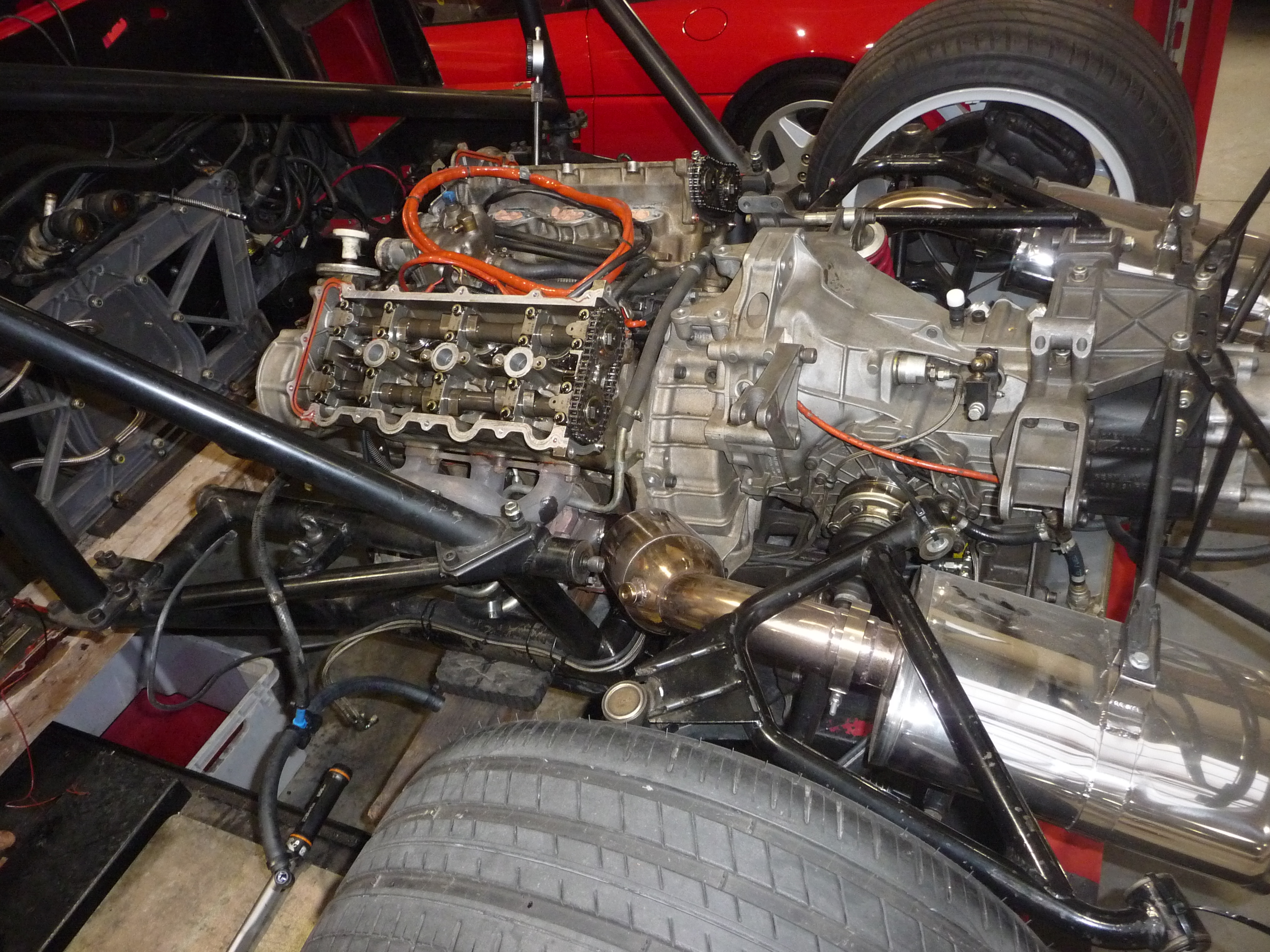

Le moteur a été désaccouplé de la structure chassis-poutre pour réfection de la distrib:
On voit bien les fixations des trains roulants AR sur la BV:

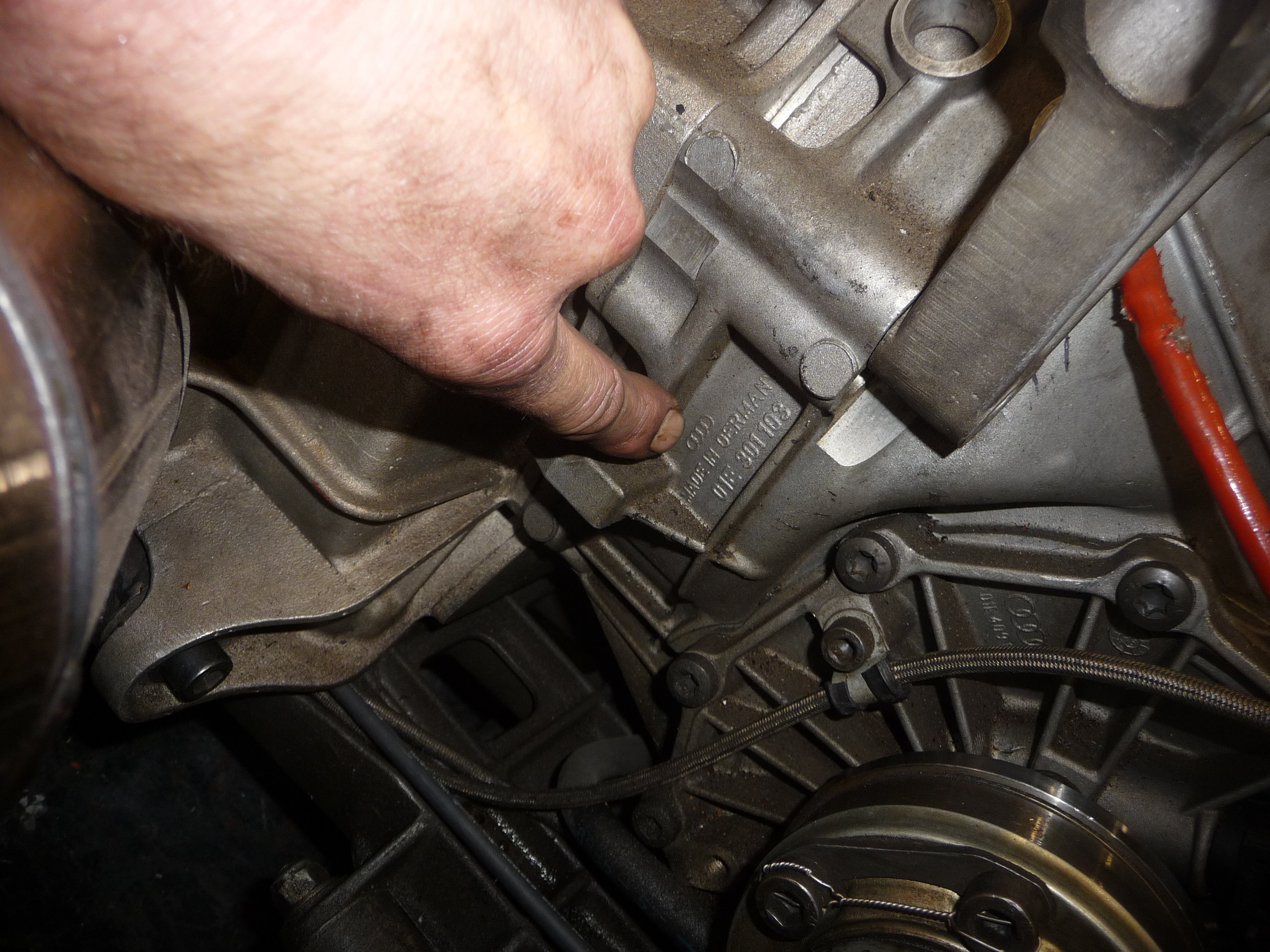

Cette BV, justement, qui posait question dans les pages précédentes (Hewland ou Getrag?), elle est germaine:
Et de marque ... :shock: aux anneaux :lol:

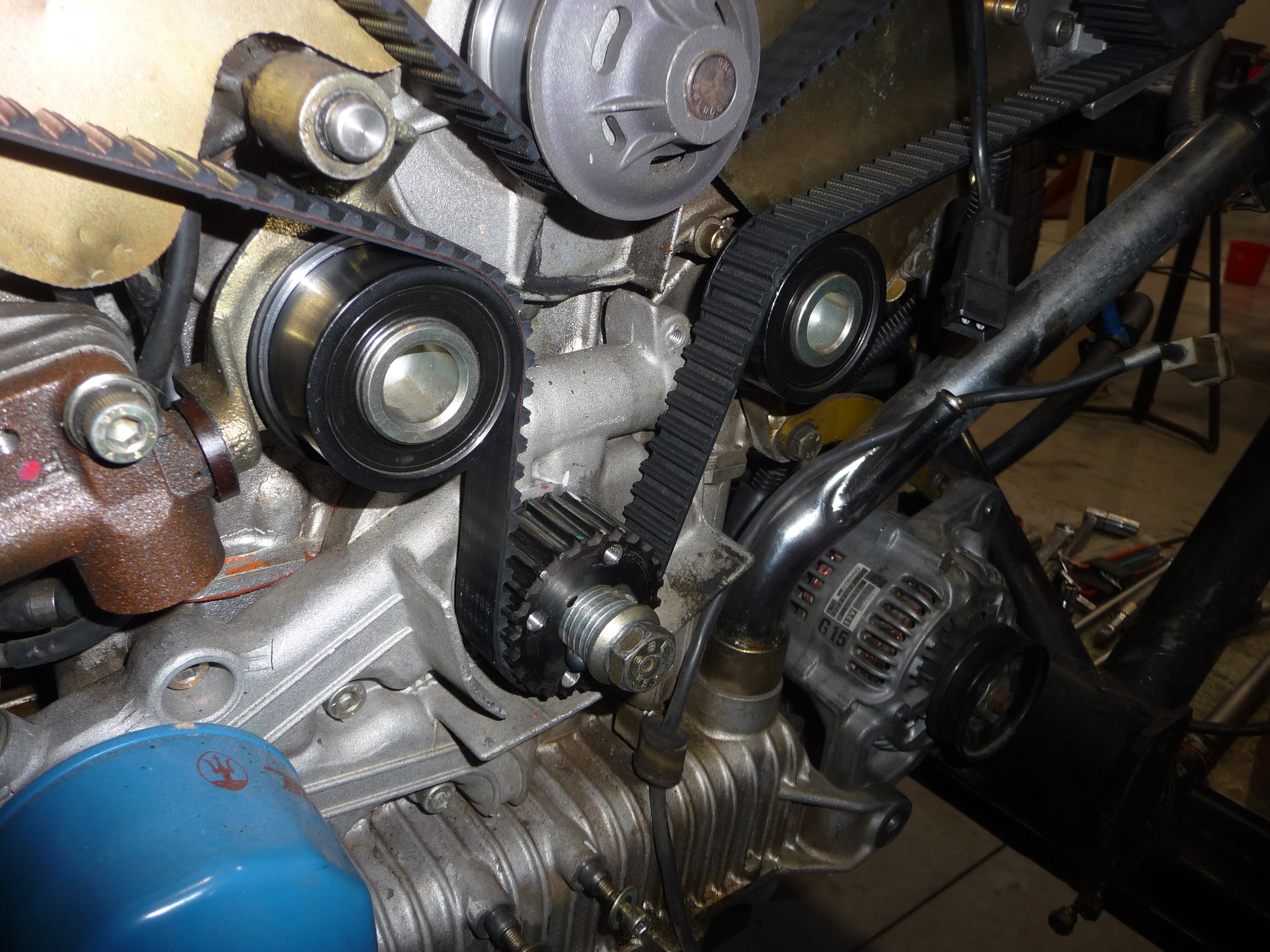

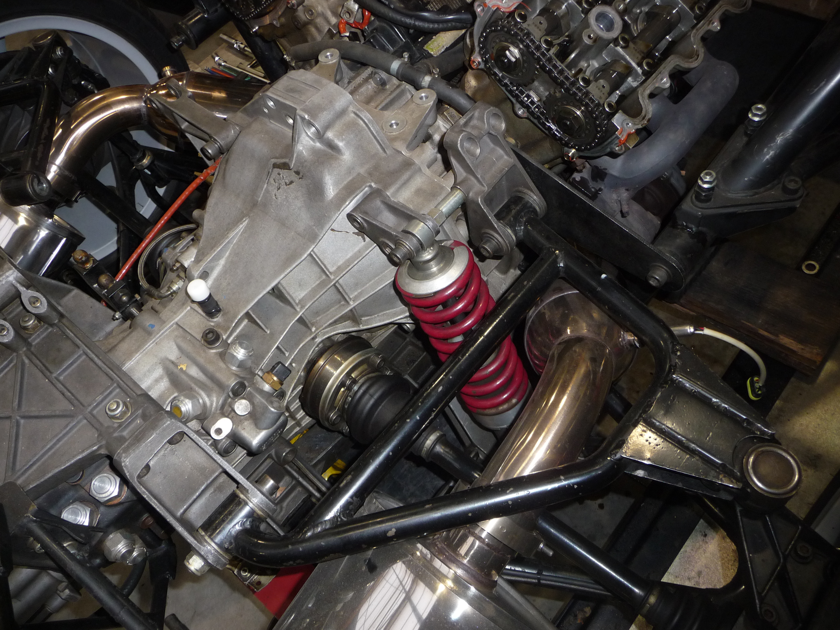

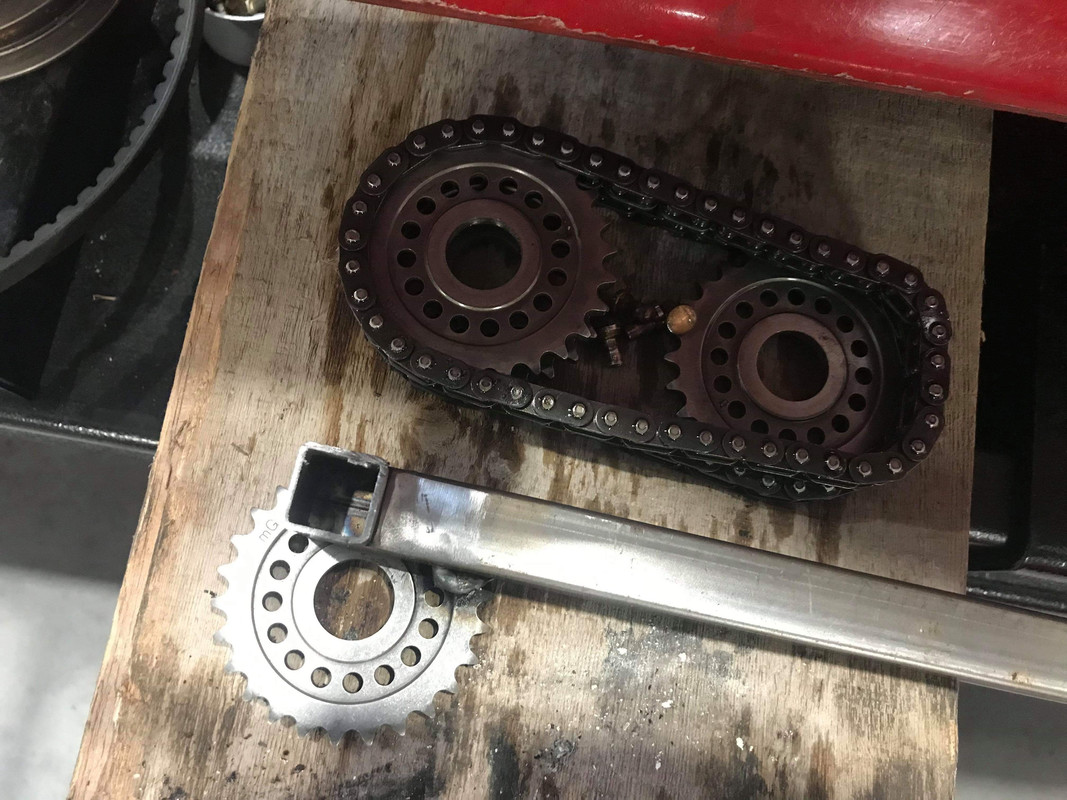

La courroie de distrib bien connue ici:
Et les fameux galets.
M'est avis qu'ici aussi le montage n'est pas correct et devra être revu :lol:

Superbe auto de course! Merci Froggie oui le galet fixe est monté à l’envers. Par contre la cale de tendeur est bien en place ;)

Belle rencontre, merci Froggie ! Je suis juste un peu perplexe de découvrir un sigle Audi sous sa jupe :roll:

Re: Maserati Barchetta

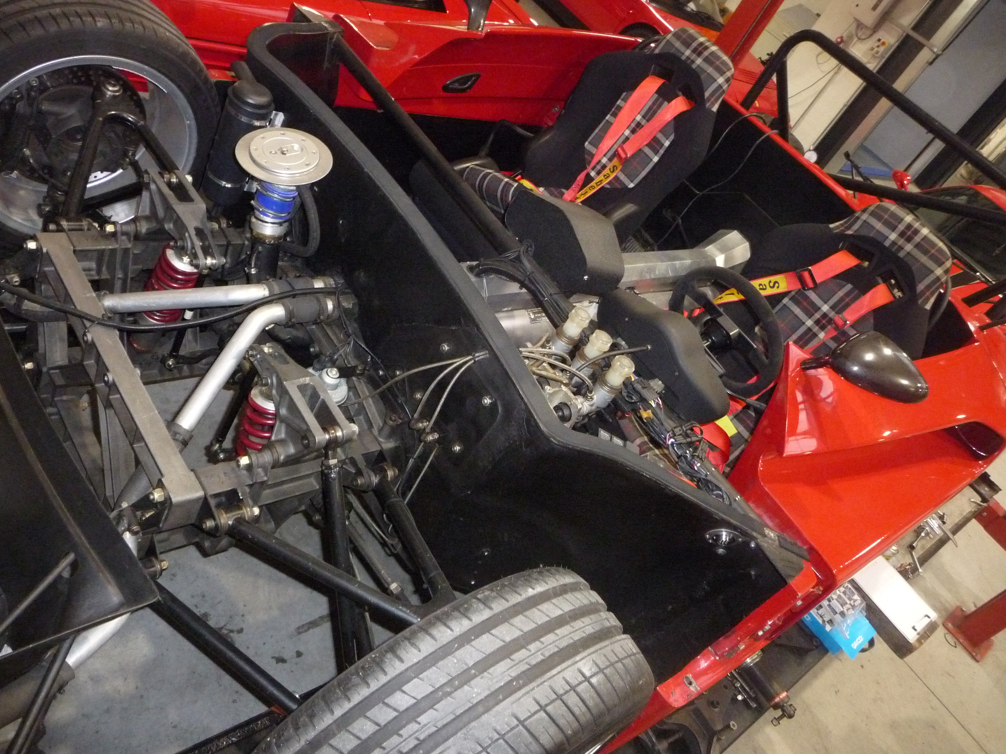

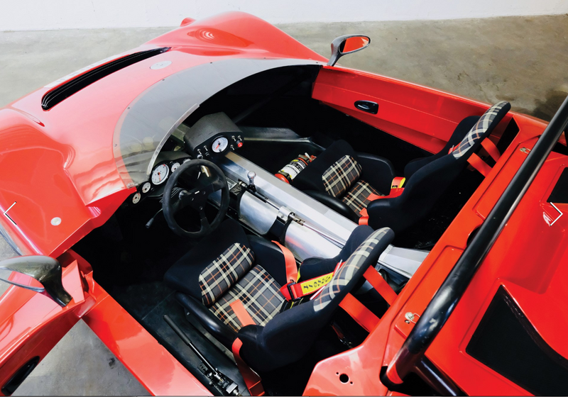

Peut-être que le choix de la boite s'est fait en fonction de la commande par tringlerie mécanique.
On voit que la tringlerie passe dans le V du moteur :
et arrive à la boite par le dessus gauche :
Un autre critère a du être la capacité du carter de la boite à recevoir la fixation des éléments de suspension.

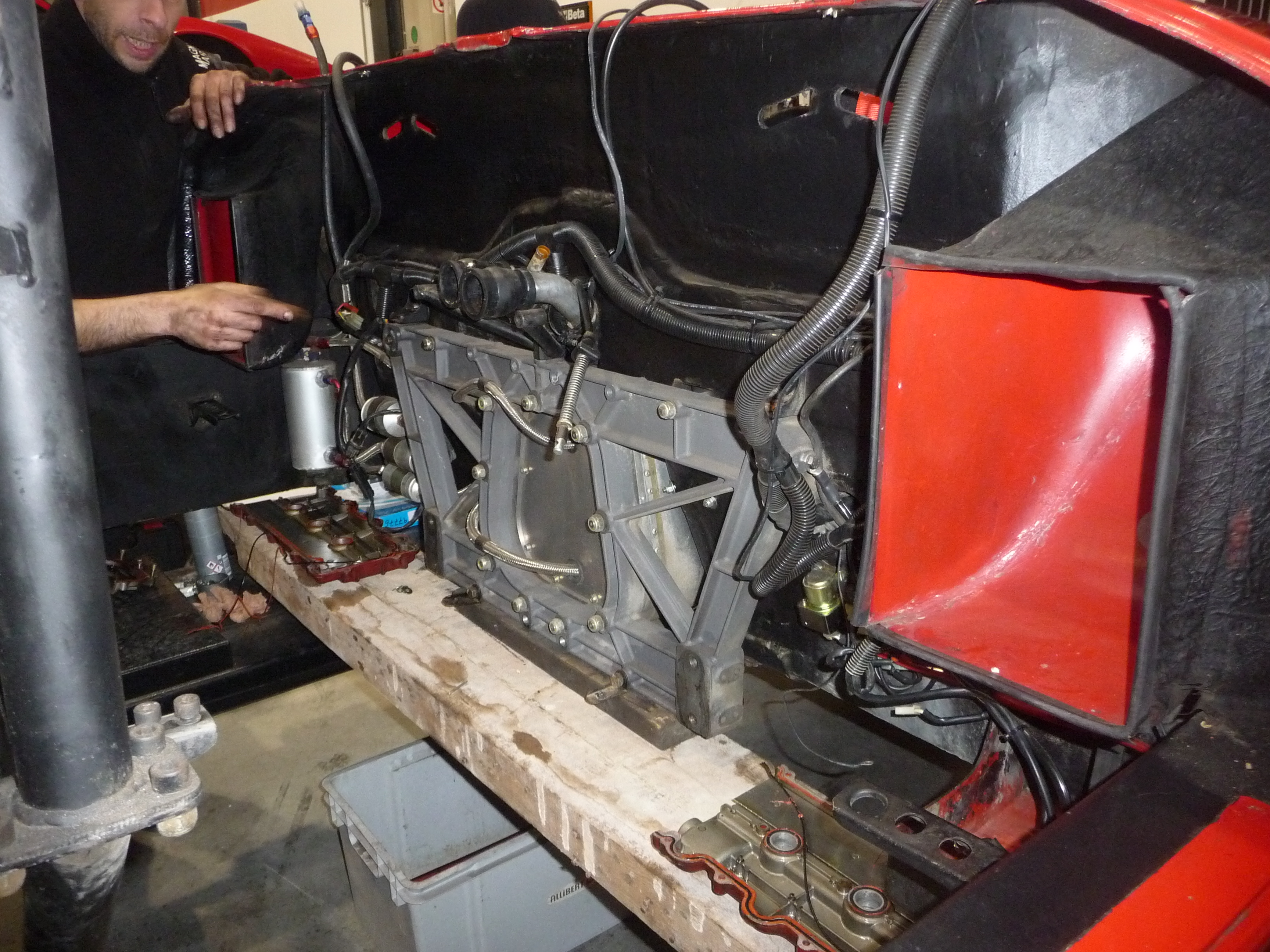

Sur cette vue, comme sur la vue précédente du poste de pilotage, on ne distingue pas la même tringlerie que sur ta photo du côté gauche de la poutre centrale.
Tout aurait été démonté?

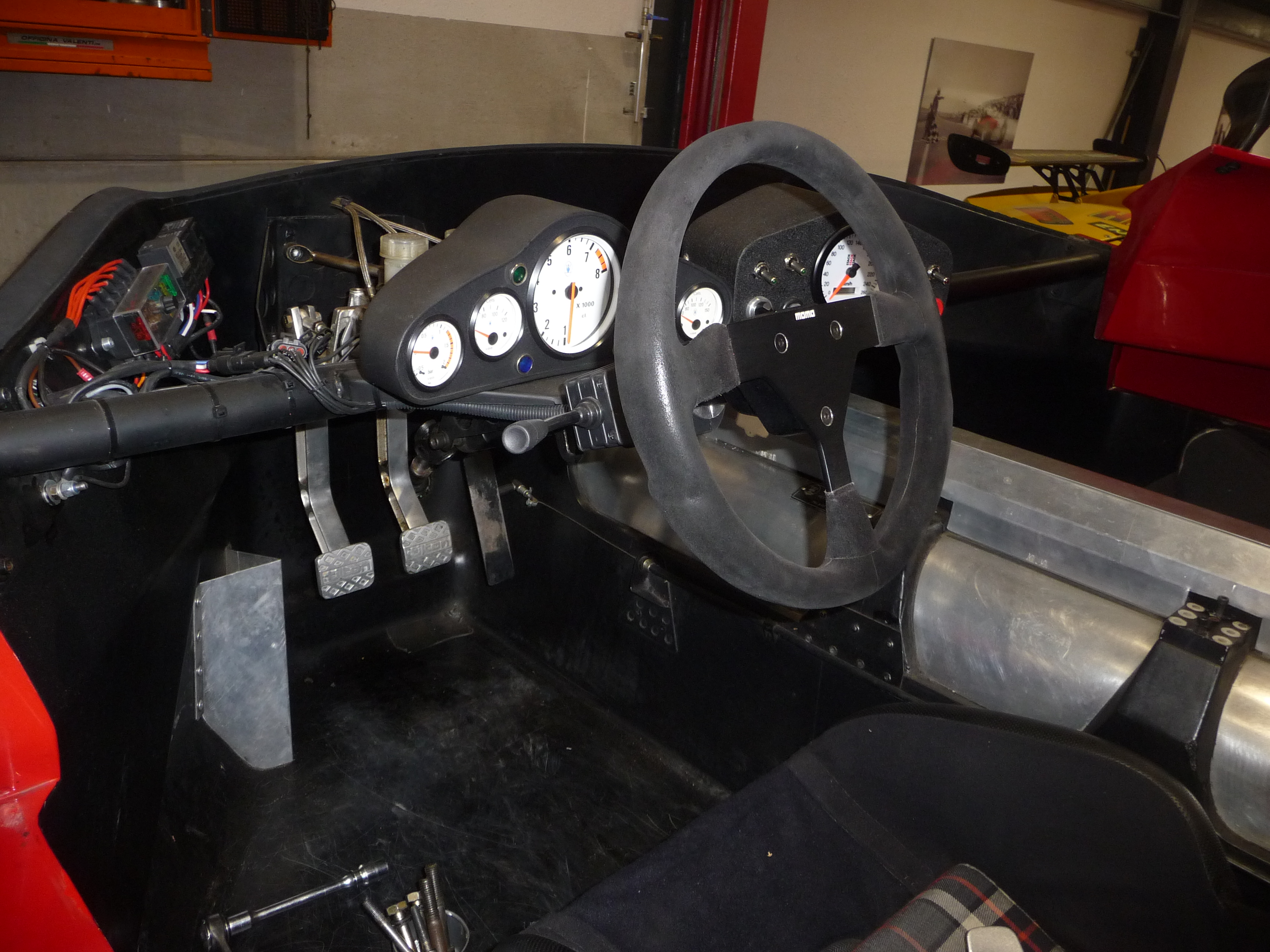

Ici, on voit aussi plus en détail trois cylindres de commande hydraulique situés juste derrière le volant:
Sur le coup, et si je me souviens bien, Luciano m'a dit que c'était pour les trois pédales (embrayage, frein, accélérateur).
La commande de boîte serait-elle spécifique sur cette barchetta?
Si elle est encore là le WE prochain, je regarderai de plus près.
Concernant cette possible tringlerie, on ne distingue aucun prolongement mécanique au niveau de la cloison structurale en alliage derrière le cockpit, avec au centre l'accès au caisson contenant l'essence et juste au-dessus les arrivées de fluide de refroidissement:
J'ai d'ailleurs été épaté de constater comment on pouvait désaccoupler aussi facilement tout l'ensemble propulseur boulonné sur cette cloison...

MASERALFA a écrit :Superbe auto de course! Merci Froggie oui le galet fixe est monté à l’envers. Par contre la cale de tendeur est bien en place ;)
Si certains en doutent, Fred a raison. Les deux galets se montent à contresens.
La distri de cette Barchetta a été faite par un artiste..... Et après on dira que les Bit ne sont pas fiables. C'est juste qu'elles ne supportent pas la médiocrité.

Froggie a écrit :Ici, on voit aussi plus en détail trois cylindres de commande hydraulique situés juste derrière le volant:
Non, un embrayage et deux freins.
Pour l'histoire du galet tendeur à l'envers, je me demande si dans le cas où la courroie est changée très régulièrement, en course par exemple, avec le galet dans ce sens c'est plus rapide. Je sais que je m'étais posé la question quand j'ai fait ma distri.
En plus, avec la poulie du vilebrequin montée, la courroie ne doit pas partir...
Le tendeur hydraulique est aussi montée la tête en bas ou bien ? :?
En y réfléchissant un peu, le choix de la boite Audi est logique. Les Audi ont un moteur longitudinal avant avec le moteur en avant des roues avant et la boite dans l'axe en arrière du moteur et renvoyant vers des cardans latéraux assez avancés. Ce n'est pas si courant par rapport à la pléthore de moteurs et boites transversaux et c'est exactement la configuration de la barchetta mais transférée sur le train arrière.

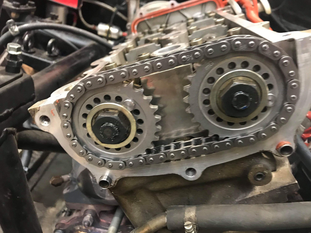

Cadeau de Luciano :D
MASERALFA
Messages : 5903
Message par MASERALFA »
Ils ont remis le galet fixe dans le bon sens

Projecteur sur cette photo :
La pompe à eau envoie vers chaque banc de cylindre et, au centre vers des durites noires qui vont contourner les blocs par l'arrière pour amener l'eau de refroidissement aux turbos droit et gauche.
Ci-dessous avant le changement des durites primaires noires pour des vertes :
On voit bien le trajet de l'eau vers le turbo gauche, contournant par l'arrière le bloc moteur.
Ce trajet est extrêmement difficile à inspecter sur nos Maserati Biturbo et notre ami JP Carera avait eu sur sa 3200 GT, lors d'une sortie dans le var en 2015, un déboîtage d'un raccord sur cette canalisation. Il avait perdu une bonne partie de l'eau du refroidissement du moteur par le côté. On avait réussi à faire le diagnostic sur le parking d'un chai, mais voiture sur plateau et vers un garage !

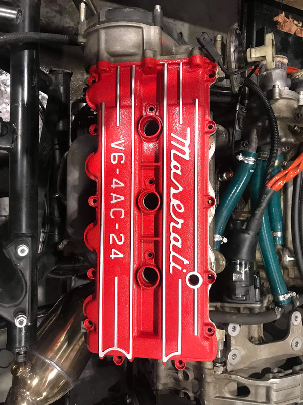

Tout neuf le bestio
