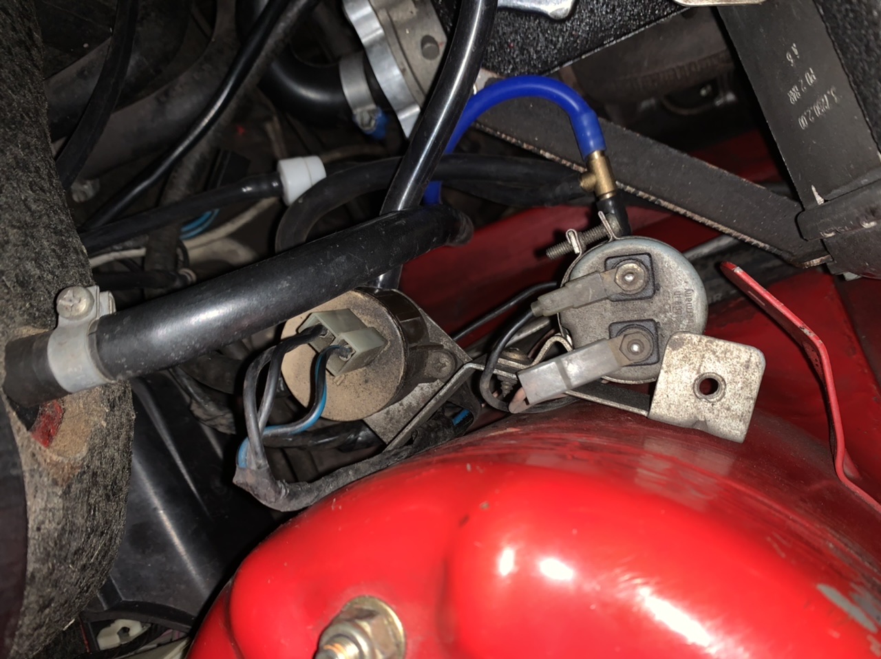

Sur une biturbo, ce boitier avec deux connexions et un tube est le "pressure transducer", le capteur de pression qui permet au MABC de gérer la suralimentation à l'aide de la SEM.
Patrice
Messages : 10408
Re: La gestion du boost.
Donc ce capteur de pression détecte quoi?
Il reçoit de la dépression du circuit de la pompe avide, ce qui doit l’activer? et il envoie des infos au Mabc, qui régule ensuite la sem 3 voies?
Donc si la pompe à vide ne parvient plus à faire de dépression, plus de signal?
Si ce capteur est en panne, plus de gestion du boost?
Si la vanne sem est en panne, plus de gestion du boost ?
Dans les trois cas, d après ce que j ai compris, c est le tarage minimum a 0,7 qui permet le boost du turbo a minima?

Ne mélangeons pas tout rien à voir avec la pompe à vide.
Le calculateur sait quelle est la pression maximale de suralimentation à appliquer en fonction du régime, de la position de l'accélérateur, température etc....bon, cuisine constructeur.
Pour obtenir cette pression il agit sur la SEM comme expliqué avant.
Mais il faut bien qu'il puisse la mesurer, la pression, pour pouvoir la contrôler. C'est le rôle de ce capteur. Il mesure la pression dans l'admission, plutôt dépression au ralenti, les pistons aspirent mais les papillons sont fermés, pression atmo lorsque les papillons s'ouvrent sans turbo, surpression enfin quand les turbos soufflent.
Si ce capteur est en panne en effet la gestion de la suralimentation ne peut pas fonctionner, puisque le calculateur est "aveugle". En atmo peut-être?
Si la SEM est en panne, ça fonctionne, mais à pression réduite, puisque les wastegates des turbos sont en direct sur la pression de l'admission et déclenchent plus tôt. En effet la SEM est "fail safe" c'est-à-dire qu'en cas de panne elle reste transparente, ne permettant pas au calculateur d'augmenter la suralimentation au-delà du tarage des wastegate.
Tous ceux qui on eu une SEM défaillante l'ont constaté: ça marche, mais manque de pêche.

ghibli30 a écrit : Mais il faut bien qu'il puisse la mesurer, la pression, pour pouvoir la contrôler. C'est le rôle de ce capteur.
La tu parles de quel capteur? Celui qui est à côté de la sem?
ghibli30
Messages : 2100
Localisation : 6
Localisation : Nice
Message par ghibli30 »
N'ayant pas de Biturbo de ce type je ne serai pas catégorique, mais en effet, le bidule avec 2 contacts y ressemble.
S'il a un tuyau, c'est lui.

Messages : 10408
bobine en fonction de la pression renvoie des valeurs de tension au mabc qui les interprète pour commander la sem, c est ca?
Ce que je ne comprends pas c est pourquoi cette bobine est connectée au circuit de dépression de la pompe à vide? Du coup quel est le lien?

La sécu est à 0,4 il me semble.
@Konimino2, c'est quoi cette bobine? Je ne l'ai pas sur les 2 Maz et ne l'ai pas trouvé sur les éclatés. C'est l'emplacement des relais moteur. :roll:
C'est pas lié à ta modif champignon?
