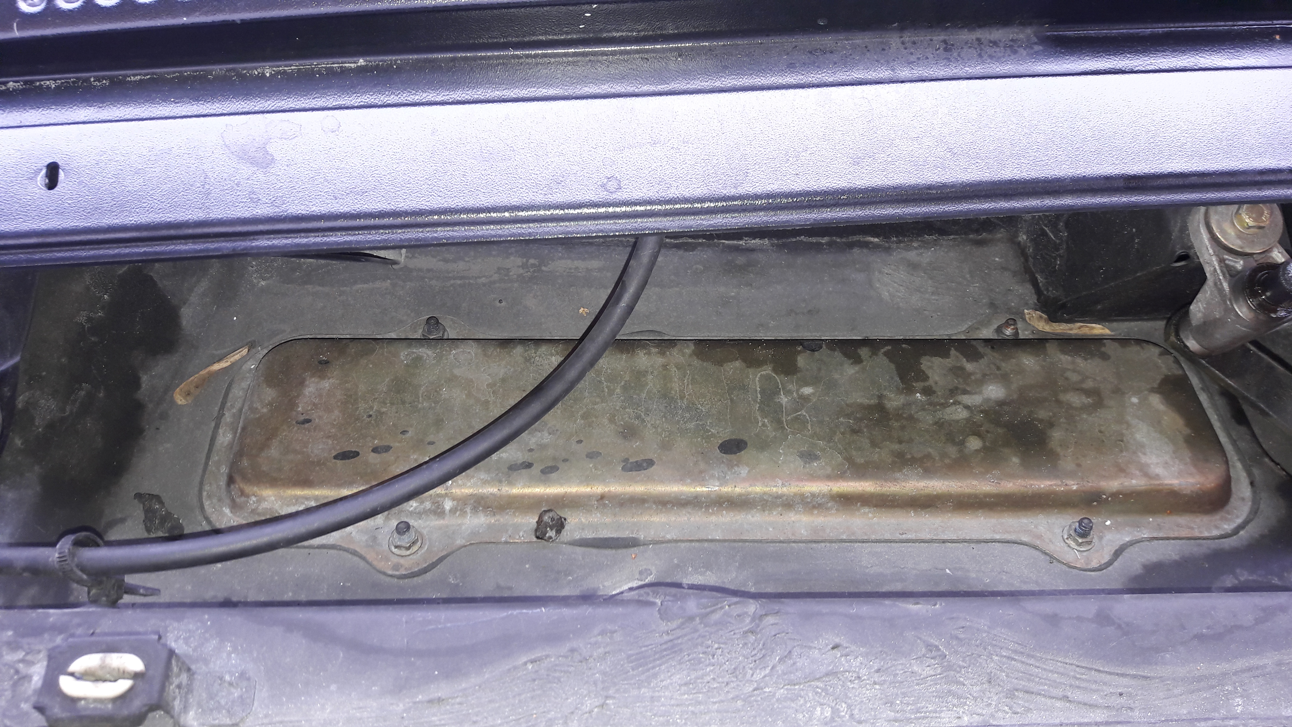

Re: [3200 GT] Entretien DIY: huile, filtre (air, huile, esse
Cette zone étant très peu accessible, pas mal de saleté s'y accumule, s'il a été changé, je pense que tu le verras (trace autour de la trappe, vis propres ...).

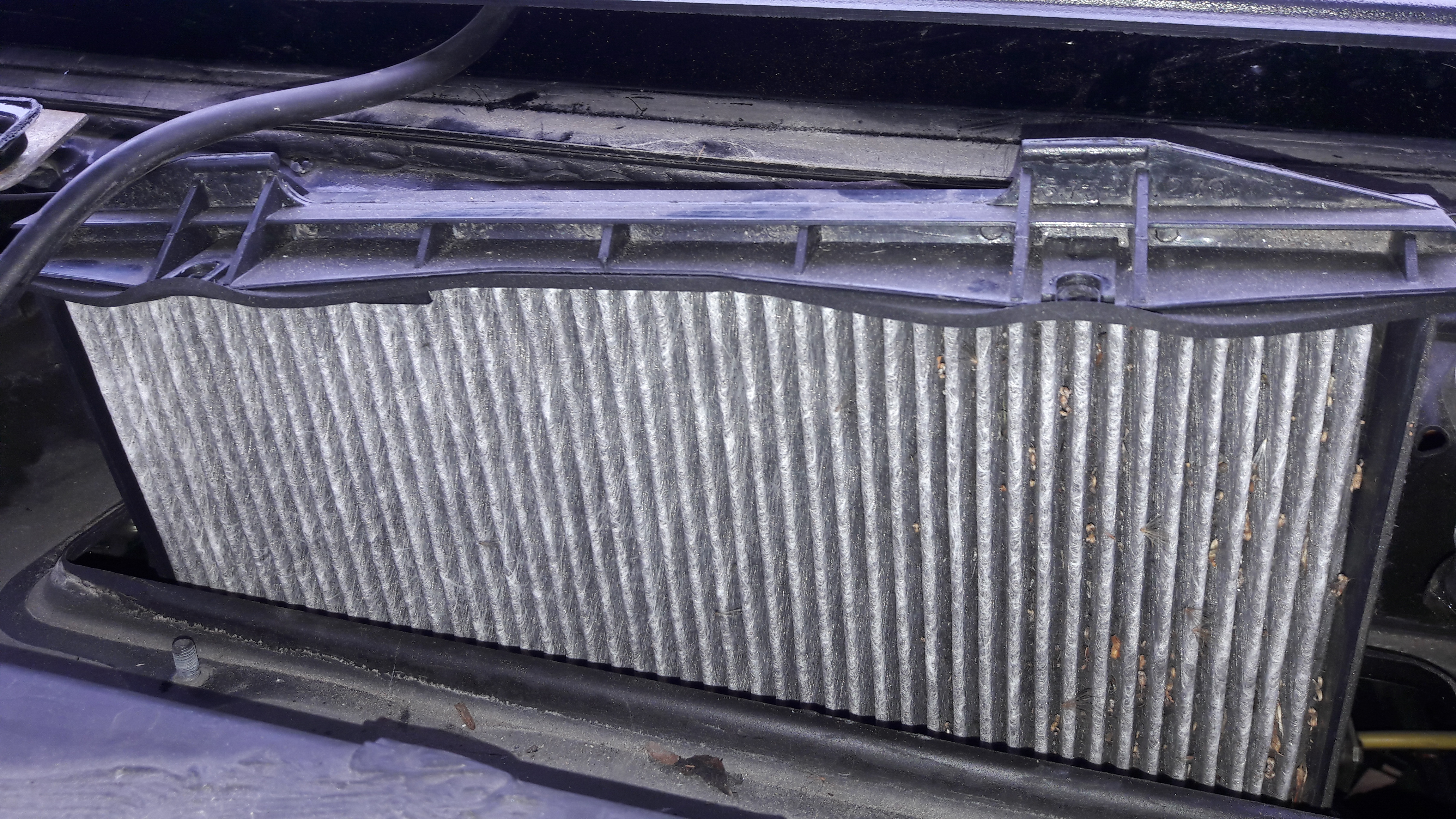

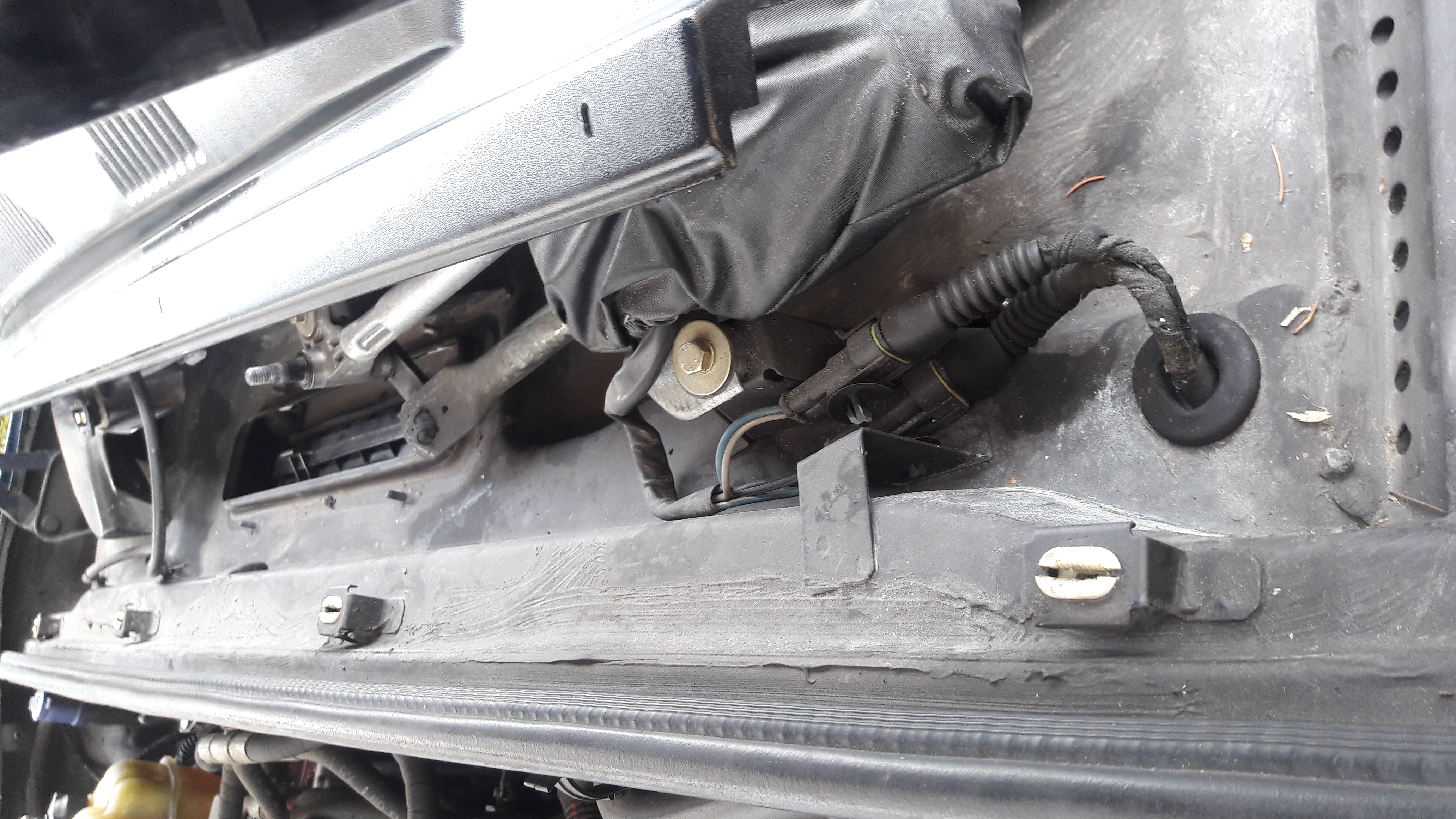

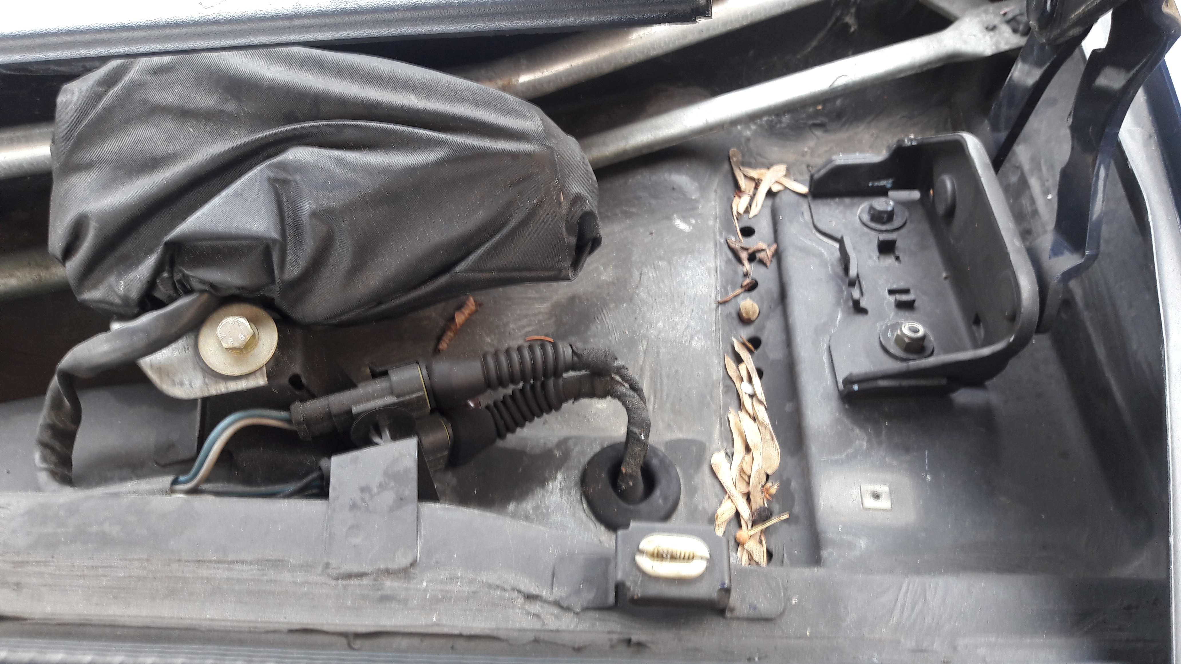

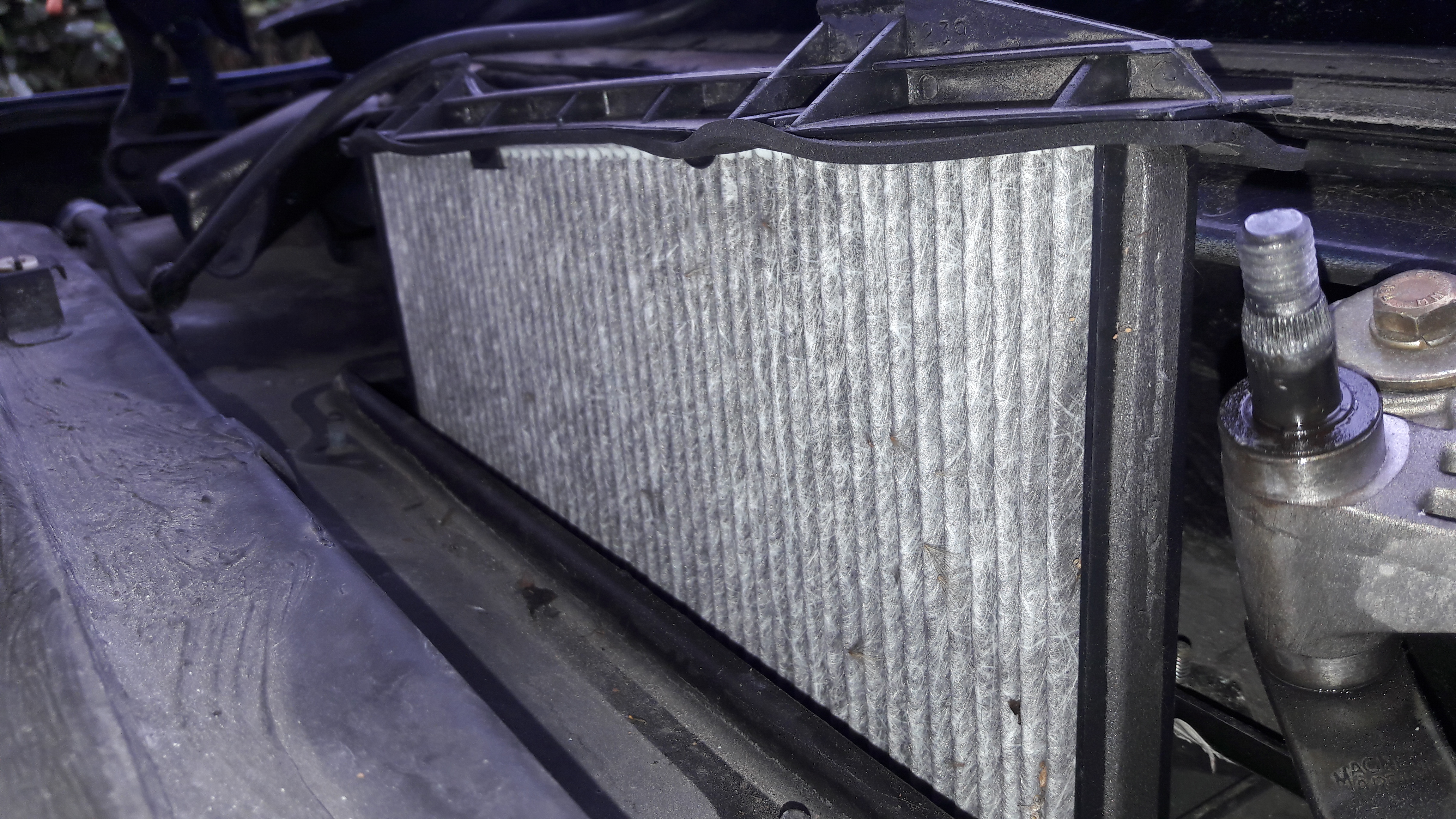

Je crois que le doute est rompu ..... mais pas dans le bon sens.
J'ai vérifié ce midi, voici quelques photos : compartiment sale, quelques feuilles mortes, empoussiéré, et filtre à pollen manifestement pas changé !! pourtant facturé 68€ h.t. à lui seul !!
Bref aucune trace d'intervention.
Je suis assez désemparé, avoir payé 4000€ pour une distribution, un entretien incluant explicitement huile, filtres (tous clairement listés sur la facture) et un contrôle technique.
M'en sortir avec un carter d'huile mal rempli (j'ai du ajouter 1.5 litres d'huile pour que le voyant "oil level" disparaisse !!!!), un radiateur bouché, dont j'ai du payé la pièce de rechange (encore merci pour ton aide Konimino) et aucune des pièces visibles sensées avoir été remplacées ne montre un état neuf (filtre à huile, durites, courroies, filtre à pollen), aucune ...
M'avoir proposé un devis additionnel de remplacement de toutes les durites de refroidissement (2000€ en plus des 3000€ du devis initial) et puis plus rien, aucune ne figure sur la facture finale à part "remplacement durites refroidissement par de l'adaptable" ...
Je n'en reviens encore pas et suis hors de moi.

Messages : 10131
Bah là, avocat, expertise, amiable.
Méfie toi que la distri ait été faite correctement...
Cooldent
Messages : 1076
Message par Cooldent »
:shock:
Et après, on se demande pourquoi certains font leur entretien eux-même :(
C'est quand même grave. On te facture des postes non réalisés et pour ceux qui ont été réalisés, c'est bâclé :x
Comme quoi un suivi au garage n'est pas forcément gage de sécurité.
