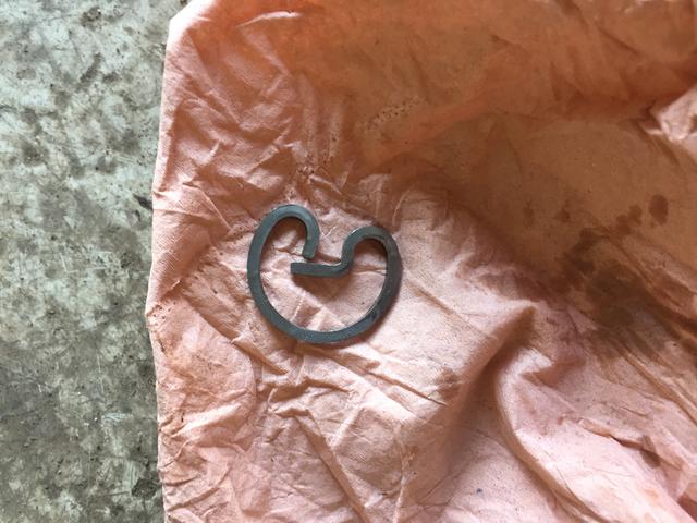

Et la mauvaise surprise:
Cette pièce était au fond du différentiel. On l'a sortie par l'orifice de vidange... :shock: !!!
La roue avant avait un peu de jeu, en cause, la rotule intérieur et le boulon coaxial des roulements qui avait besoin d'être resserré.

Le carter de boîte avait bien reçu!.
Heureusement qu'il ne s'est pas arraché...
Sur la dernière photo du remontage, on a l'impression que c'est un neuf, avec des ailettes impec.
Il y a tant de choses qu'on retrouve dans les carters...
Heureusement que ce clip est bien resté au fond!
Quentin fait aussi le parallélisme?
Bien équipé, travail pro :D

Euh oui, tu as raison: Quentin a remonté un carter neuf!
Par contre, Je lui ai laissé l’ancien pour qu’il le retape, histoire d’avoir un spare.

En effet, il a l air. Neuf....il est tombé sur une mine?
