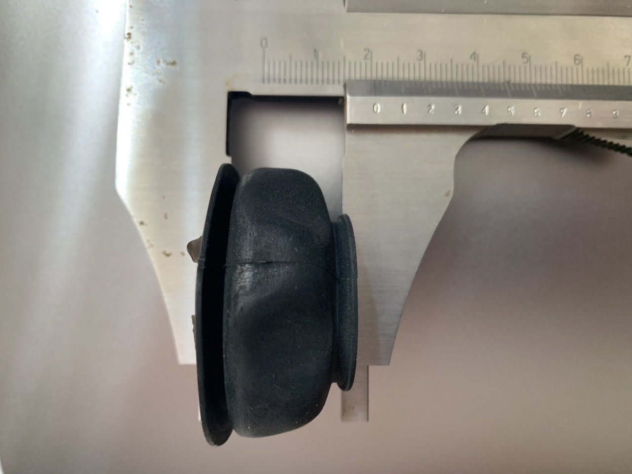

Messages : 2177
Re: [Gransport] Biellette arrière
Mieux :

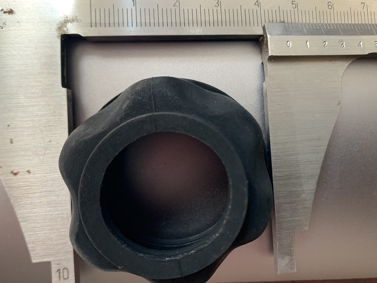

Messages : 10609

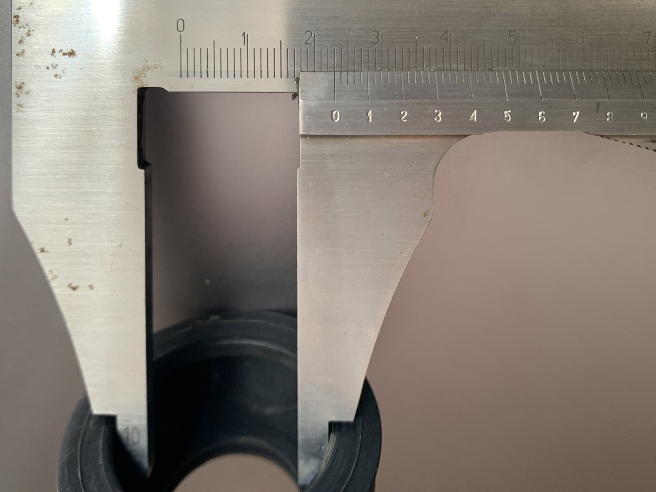

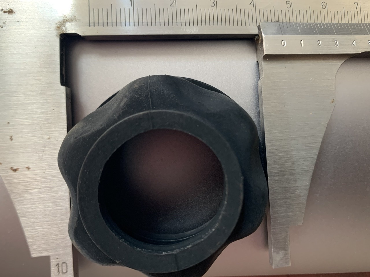

Diametre lèvre extérieure 46mm  épaisseur de la lèvre 8mm
Diamètre interne 33 mm
Épaisseur totale 21,5 mm dont 3 et 3 pour les gorges de fixation des clips

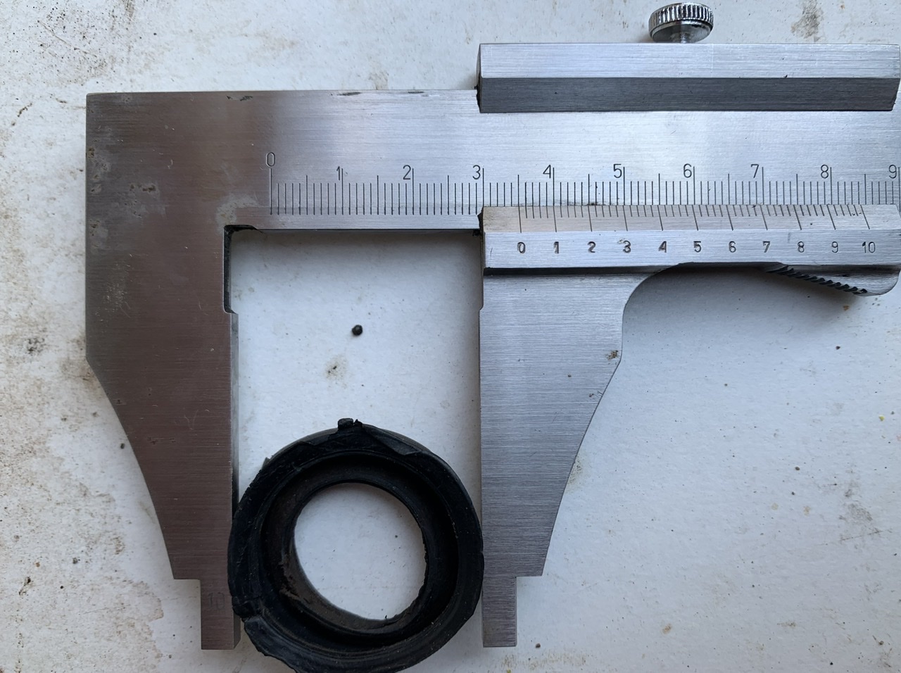

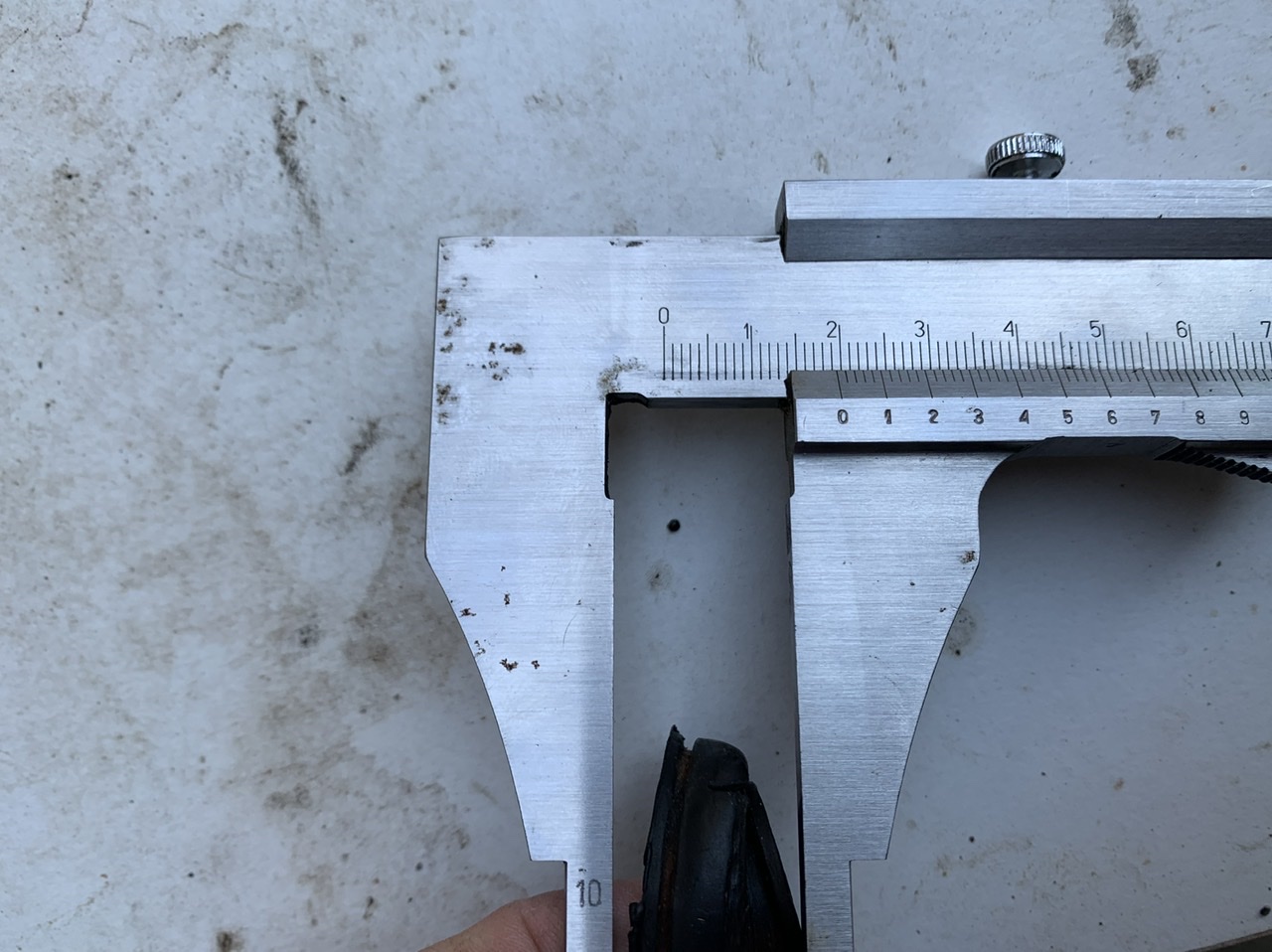

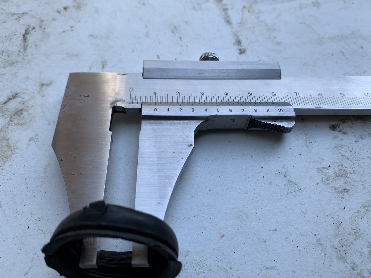

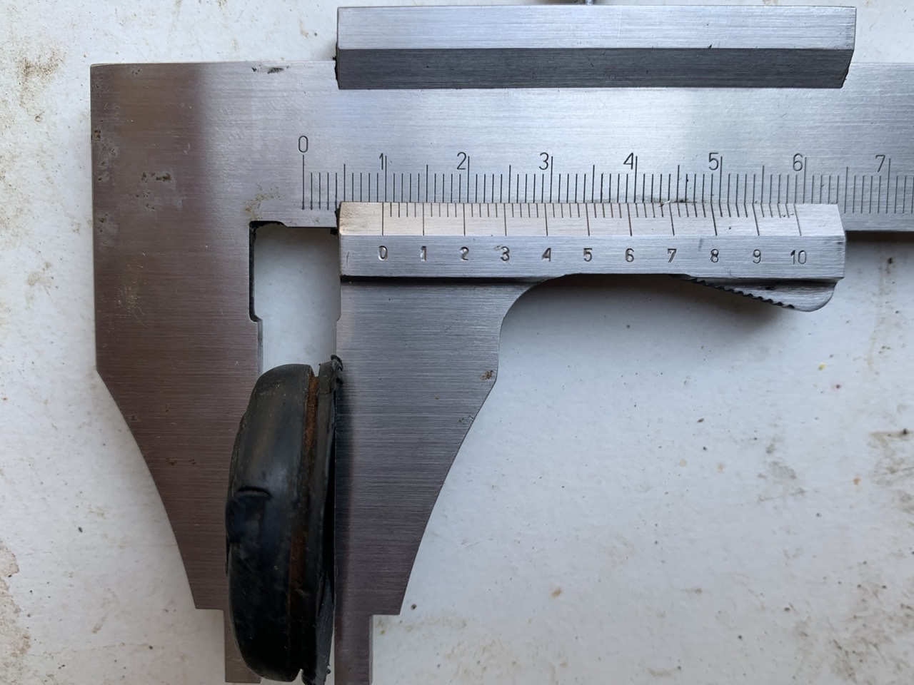

Messages : 10609
Diametre exterieur 35
Diamètre intérieur 20
Épaisseur 10
Épaisseur 10
Avec lèvre intérieure développée 20
Messages : 10609
Dom3200 a écrit :Mieux :
On dirait que ça peut le faire, mais la lèvre sur l’axe intérieur est rentrante pas sortante.
Messages : 2177
Pas sur de comprendre ça peut s inverser ça non ou se rentrer en fait ? Celui ci a l avantage d être un caoutchouc dispo facilement, environ 2 euros, monté sur des BMW séries 5.. Gemini qu en penses tu ??

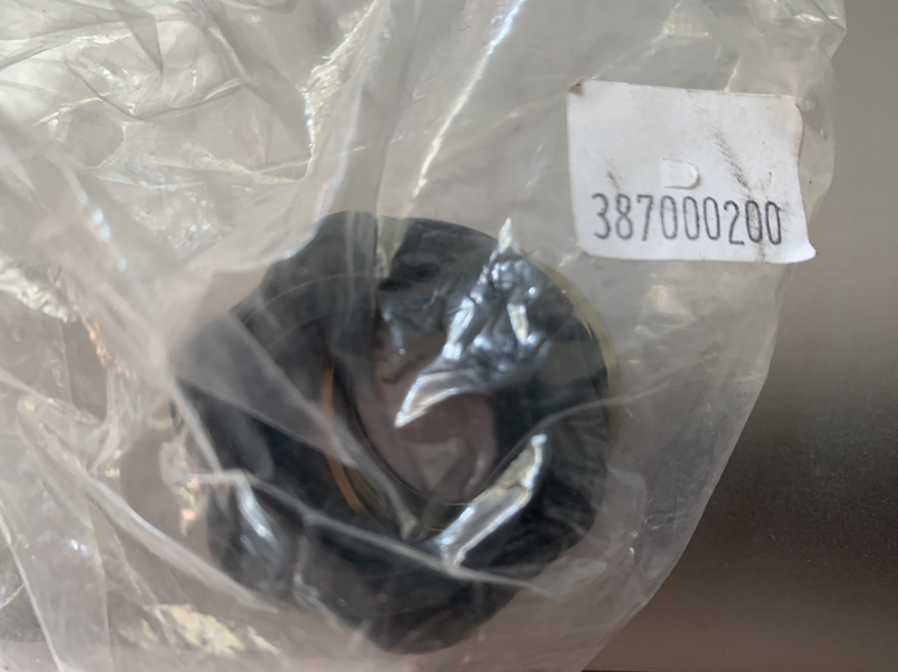

Messages : 9120
Moi je pense que je ne m'embêterai pas à chercher une alternative qui risquerait de ne pas être étanche.
Je partirais plutôt sur un truc comme ça :
On est certain de l'étanchéité au moins.
Sans compter que ce serait probablement bien plus facile à mettre en place.
