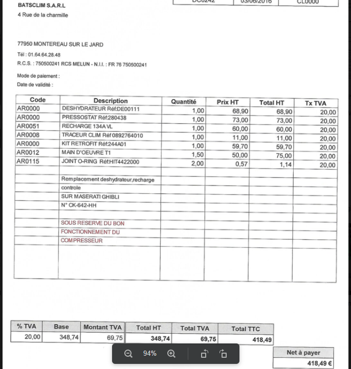

GHIBLI75 a écrit :Salut
Pour ta climatisation j ai du faire une restauration surtout à cause de la bouteille de déshydratation..et pour le liquide de climatisation
Je t envoi ma facture avec les références si ça peu t aider en MP
Ça nous intéresse tous :?

Voila
plus les embouts pour le remplissage du R 12 R 134
Et je crois ça aussi même ......
si cela n ai pas mentionné dans la facture

Ghibli75, ou un admin, enlevez vite les nom et adresse de notre ami...

A m....
Pas grave la voiture n est pas cette adresse
Mais bon si on peu mettre plus de cache

Edite ton message et mets celle-ci ;)
