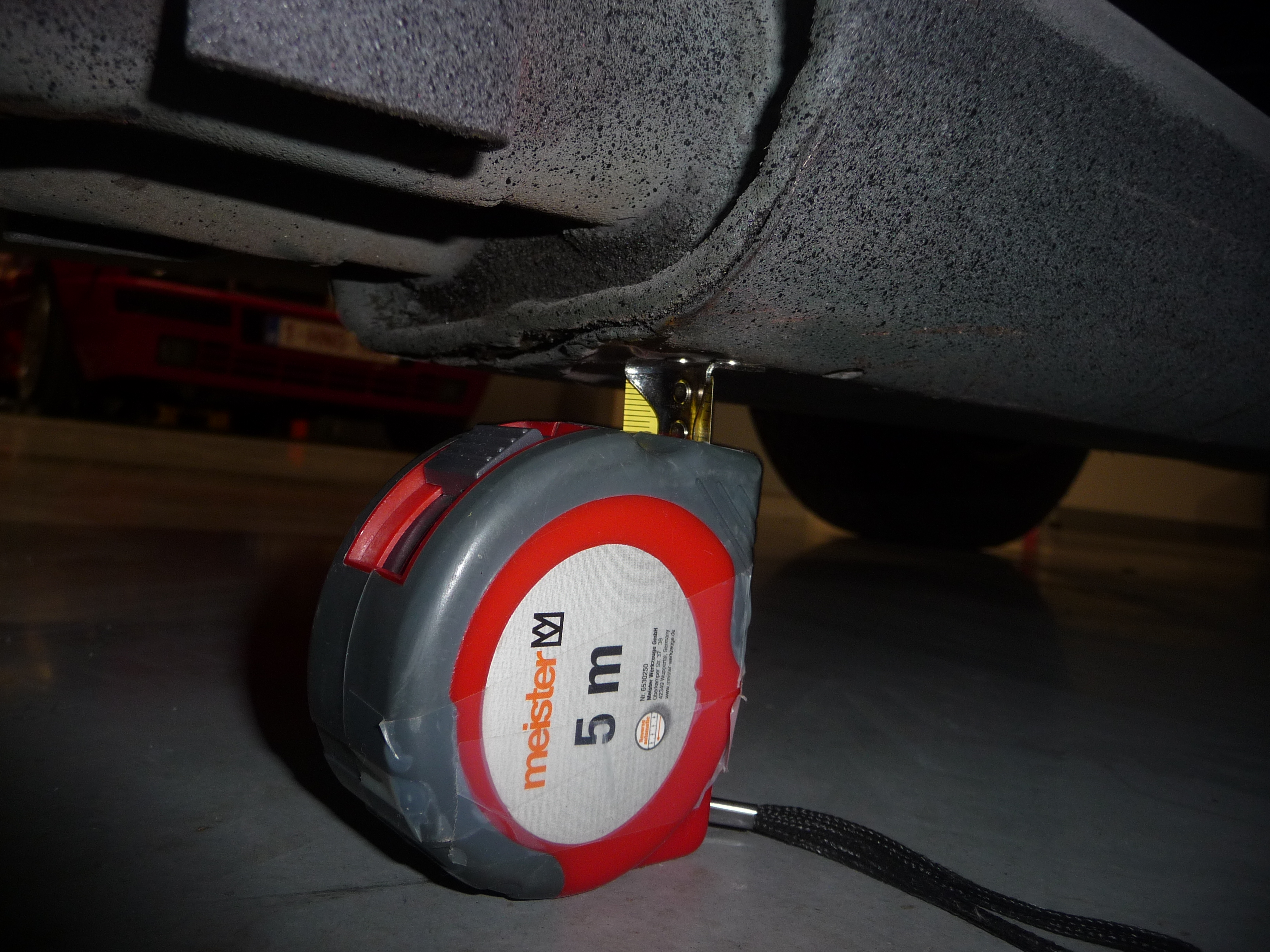

Re: Marre des dos d’âne
Publié : ven. 24 janv. 2020 19:58
par Froggie
J'étais optimiste pour la garde au sol de mon Indy:
75 mm (le boîtier) + 13 mm = 88 mm :o
Je doute de pouvoir passer sans encombres dès qu'il y aura un dos d'âne...
Je vais demander à Valenti de rehausser ce silencieux d'au moins 2 cm.
Le silencieux a en effet des "oreilles" métalliques (juste devant) pour l'attacher, non utilisées apparemment.
Même avec 11 cm, ce ne sera pas du luxe!
