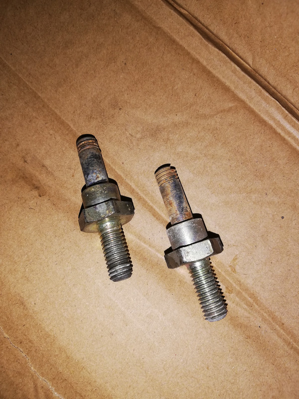

Toujours des soucie avec ces vis de pompe a eau.. Je les ai passer a l'induction mais rien a faire.. Plus qu'à pressé.

Bienvenu au club ;)
J'ai eu également le même cas de figure sur le goujon supérieur....
Solution, rajout d'un insert helicoil...

L'avantage est que tu as déjà le moteur de sorti .
Plus facile pour percer le reste des goujons (pas besoin de renvoi d'angle)....
Et puis ces goujons se percent relativement bien vu la piètre qualité de l'acier ;)

Oui personnellement sa fait 3 fois que je change des pompe a eau sur un v8 biturbo. La dernière sur une 3200 il y a 1 moi et cest la seul qui na pas casser. Mais elle avez deja etes changer une fois car elle a 156000km
J'ai apporter une vis chez un tourneur qui va me faire un devis pour en reproduir en inox. Suivant le prix que sa coûte je ferrai un poste sur le forum pour les revendre au prix de production. Elle sont chez maserati a vendre 106ht et sur eBay 140 +port.. C'est des malade
Surtout que meme en les chauffant a l'induction sa bouge pas.. Sur la shamal je risque dans avoir besoin :lol:

Inox sur alu, çà fait pas bon ménage :(
