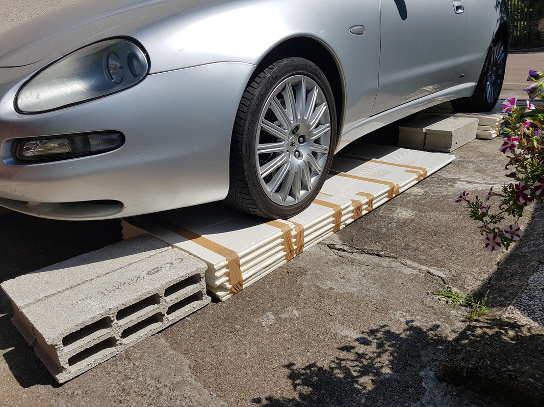

rampes pour " les pauvres "
fournisseur: leroyMerlin
efficace leger indestructible
panneau de polystyrene : https://www.leroymerlin.fr/v3/p/produit ... -r3-e62926
Dernière modification par pascalG le mer. 29 mai 2019 16:01, modifié 1 fois.

en effet pratique tant qu'il ne faut pas lever une roue ou toucher à la suspension ou autre.
Par contre fais tout de même gaffe, les parpaings sont conçus pour encaisser la pression à la verticale (et pas en "latéral" comme sur les photos).

Oui, des "bastaings" (grosses poutres de bois) seraient davantage appropriés...

cureghem a écrit :en effet pratique tant qu'il ne faut pas lever une roue ou toucher à la suspension ou autre.
Oui c'est tres serieux: un parpaing c'est tres fragile tout seul, quelque soit le sens de l'effort, c'est uniquement scelle que ca devient solide. J'ai deja essaye (evidement), ca casse d'un coup sans prevenir.
