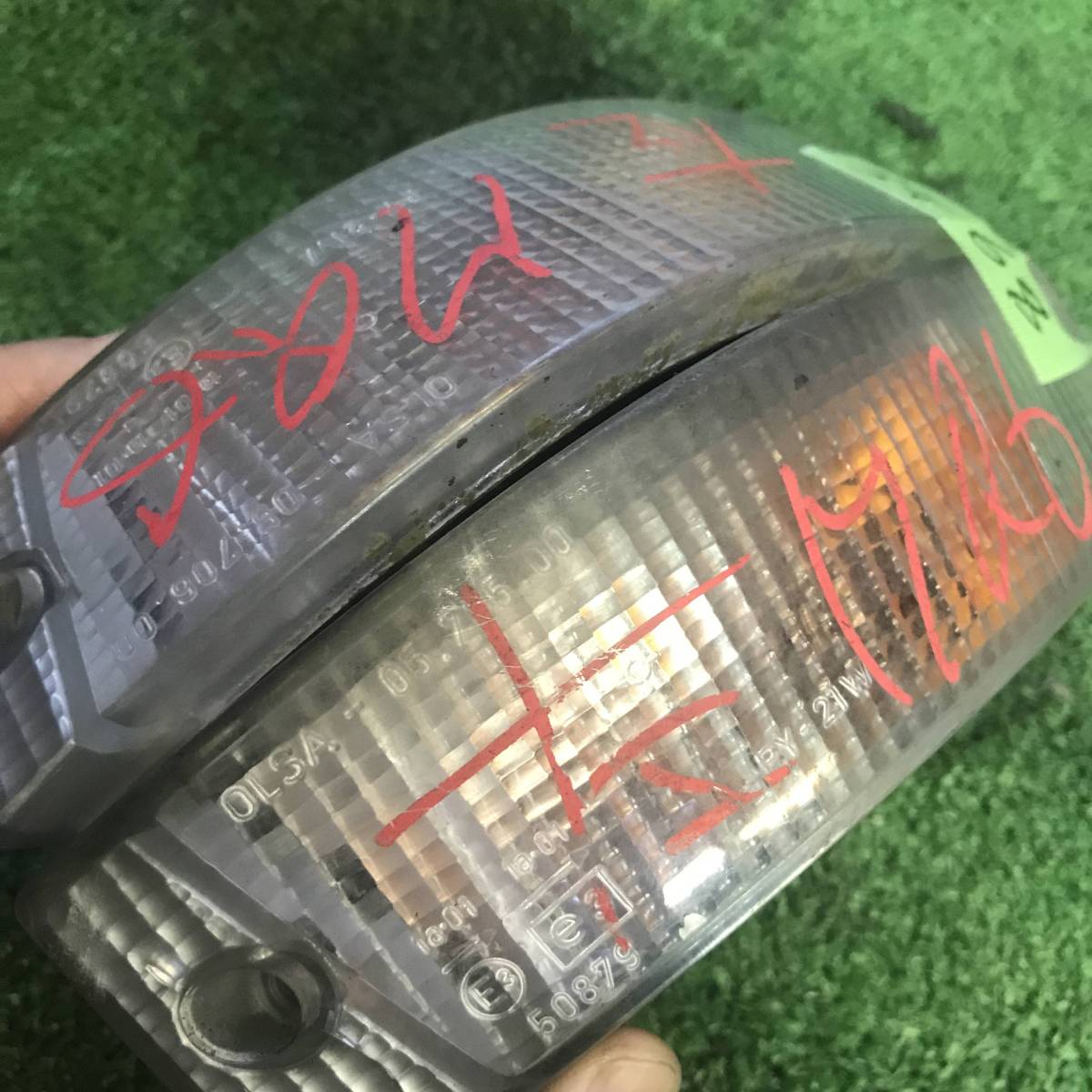

Et puis il me manque toujours l'autre cligno, le frere siamois de celui-ci.
Je n'en trouve pas, je crois que je vais carrement m'en fabriquer un. Sauf si j'en trouve un tres semblable (si vous avez une idee ...) .

C est ça que tu cherches?
Re: Qui cherche une Z achete une QP4
OuiKonimino2 a écrit :C est ça que tu cherches?
