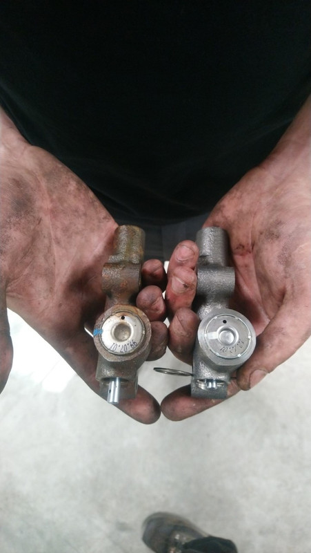

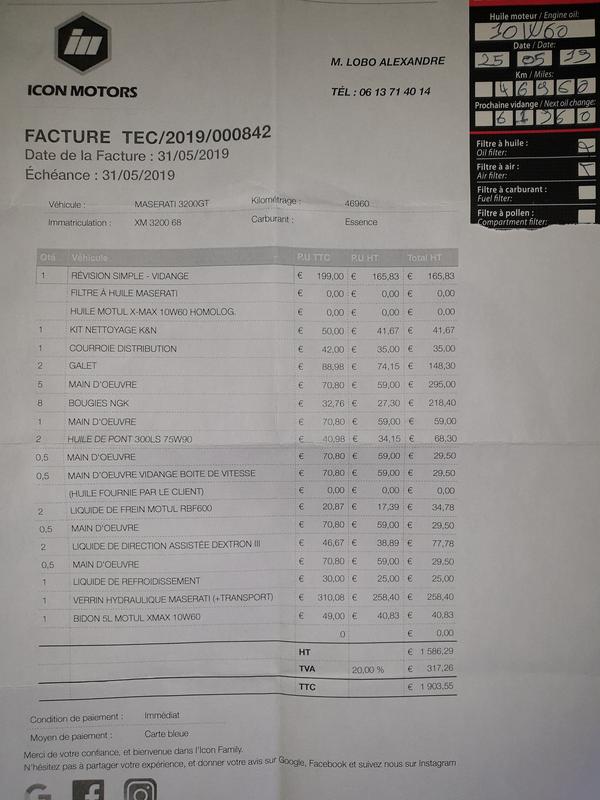

Ah pardon en effet je n'ai pas posté le devis initial de maserati. Je le ferais. Il y en avait pour 4000 euros et honnêtement ils étaient tout sauf avenants et réactifs. Sans parler d'une ignorance certaine je le crains. Bref je n'avais vraiment pas confiance, et pourtant je m'y suis rendu en personne deux fois pour en discuter.
La dernière distribution datait de 2014, les fluides (tous) de 2016.
Il m'a montré la courroie de distribution et en effet elle montrait des signes d'usure.
Finalement vérin inclu la facture s'est élevée à 1950 euros (350 le vérin origine maserati) .
Je peux vous poster la facture demain du boulot si cela vous intéresse

Merci de ta réponse,
A 4000 pour une révision (avec des choses non nécessaires en +) à moins de 2000 avec les surprises (vérin), tu de dois pas regretter ton choix.
Bon à l'usage il ne faut pas qu'il y ait de surprises, mais avec l'autre solution aussi ca aurait pu arriver.

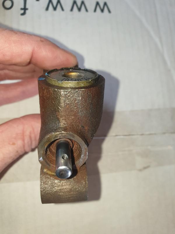

Sur les 3200GT et Ghibli, c’est le même et il est d’origine Mitsubishi
Ce vérin reste très solide

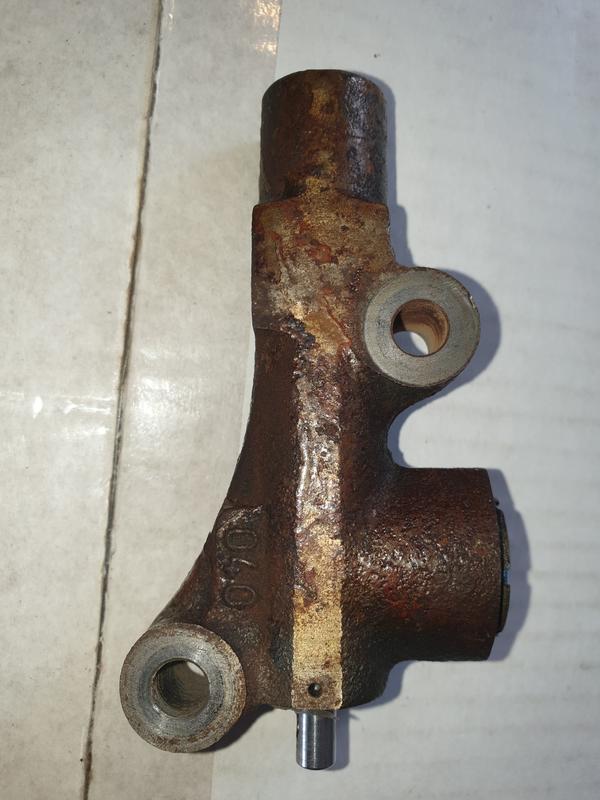

Merci pour l'info il est costaud en effet. Le mécano m'a dit qu'en fait il ne bougeait plus, qu'il était bloqué et qu'il n'arrivait pas non plus à le mobiliser avec une presse. Il a donc préféré le changer ce qui je pense était raisonnable.

Je regardais la facture pour cet entretien et je suis vraiment surpris du coût de la courroie de distribution; en général il faut compter plus de 100€ la courroie

Ben quand même un tendeur à 310€ alors que je viens de l'acheter pour 70€ !
Re: Devis entretien de ma future 3200gt
Tendeur MITSUBISHI MD319040
