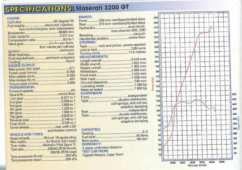

- la puissance de la 3200 arrive tout de même assez haut dans la courbe (courbe en kw ici), ne dépassant les 200ch qu'au delà de 3000tm et les 300 qu'à 4500. En cruising avec la boite auto en mode normal, ça reste relativement confort. Pas certain que la boite manu aurait donné des sensations très différentes (pour avoir les deux, l'AC semble plus agressive). Bien entendu, si tu restes au dessus des 4000, c'est différent, mais délicat avec la voiture d'autrui.

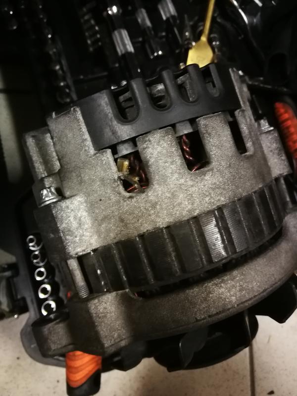

Bon, j'ai pris le temps d'examiner cet alternateur, et ça ne se présente pas bien pour lui.
Je n'ai pas su l'ouvrir, n'ayant pas les bonnes douilles, mais de l'extérieur, ce que je vois ne me semble pas des plus normals.
Notons déjà qu'il tourne très difficilement à la main, soit.
Mais surtout, il y a des morceaux qui se balladent plus ou moins librement.Dans l'ouverture de gauche.
Genre un vieil isolant cassé?
Ca vaut la peine que je commande les douilles pour l'ouvrir (c'est quoi?) ou c'est foutu?
