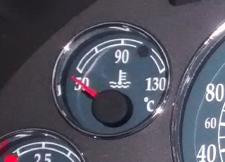

J'ai remplacé le thermostat par un Bher. Rien n'y fait. Paraît qu'il faut étalonner le thermomètre car la température est bonne. Le thermostat fonctionne bien, selon l'Officina Valenti... La défaillance n'a aucune incidence sur le bon fonctionnement du circuit de refroidissement. C'est juste l'indication qui est mauvaise.

L'aiguille du thermostat ne monte jamais au dessus de 75°, sauf par 40° à l'ombre en ville.
Pour "étalonnage", il nécessiterait le démontage du tableau de bord. Je ne pouvais pas attendre car je dois absolument récupérer mon auto en fin de journée pour retourner sur Liège.
A 130Km/Hr sur 120 Km d'autoroute (vitesse indiquée, :D ), par 2°C, l'aiguille restait à 60°.

Si ce n'est qu'une question d'étalonnage et que l'indication reste stable pour une température donnée, ce n'est pas très grave et ça devarit pouvoir être traité ultérieurement.
Mais il ne faudrait pas que ce soit autre chose, genre un composant qui vieillit (le "thermomètre"), ce qui te donnerait une info pas fiable du tout.
C'est quoi, ce "thermomètre", un thermocouple? et comment l'étalonne-t-on?

Selon le garage, tout fonctionne bien sur l'auto, à part l'aiguille qui est déréglée.
Si tu y vas aujourd'hui, tu peux demander à Stefano comment je dois faire pour étalonner ? Appareillage spécifique ? C'est compliqué pour moi de faire 230 km pour faire faire des petites réparations chez lui.

William a écrit :par 2°C, l'aiguille restait à 60°.
C'est où 60°C ?

par William
Juste au-dessus de 50 pardi.
