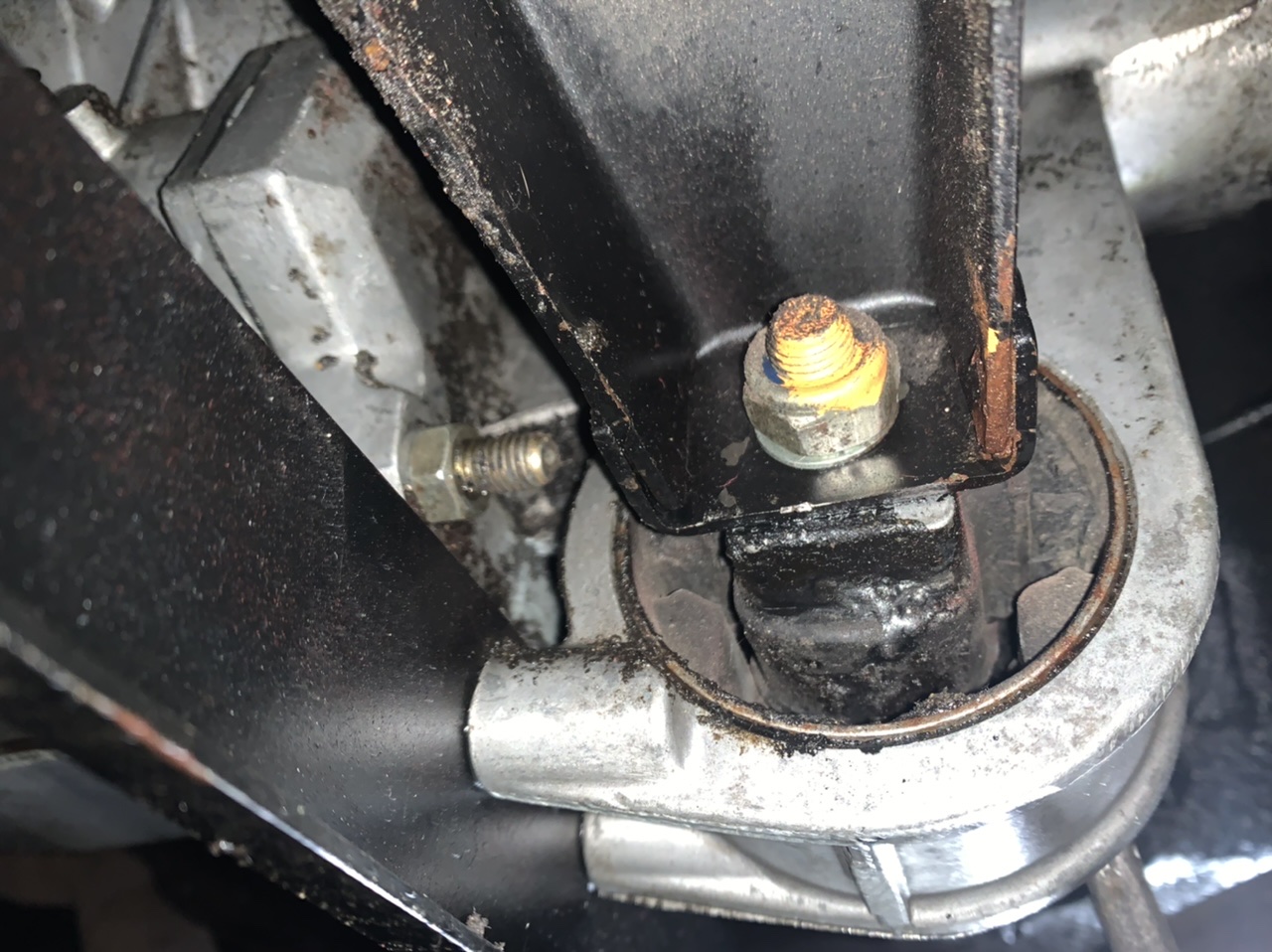

Ton Silentbloc de boîte était comment?
damien78
Messages : 350
Inscription : ven. 22 nov. 2013 20:34
Localisation : 53
Localisation : Laval
Re: embrayage biturbo 2l et 2.5l première série
Message par damien78 »
Mort... j'en adapté un de golf 1 bv 4... ça marche...
Messages : 10557
T’as pas fait une photo par hasard. Une référence?
