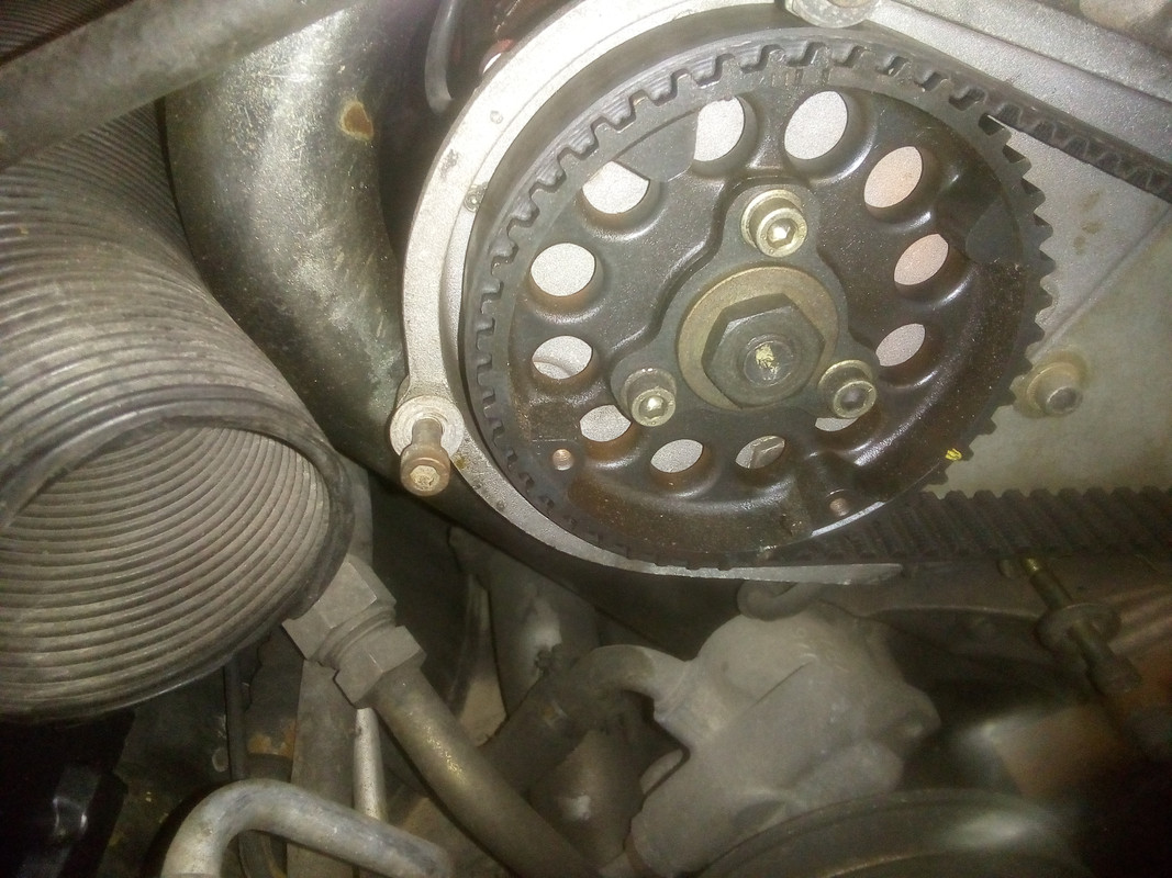

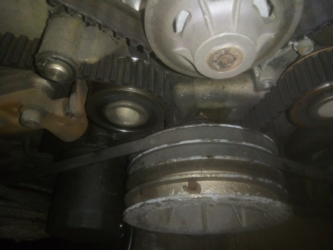

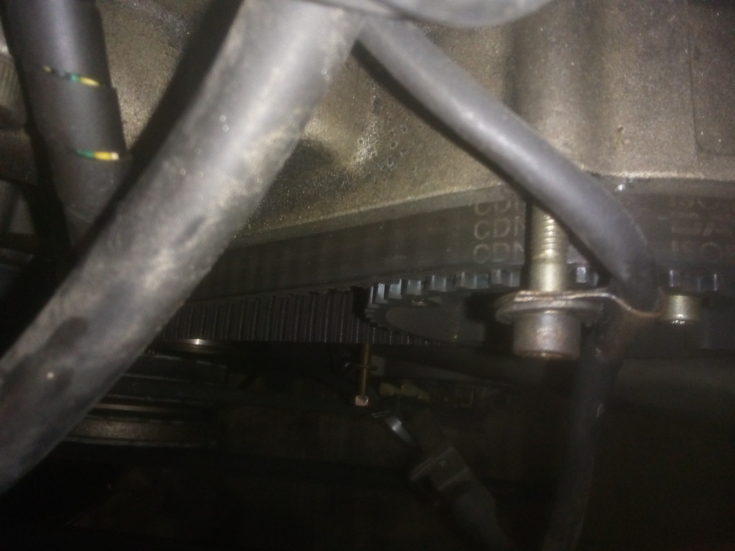

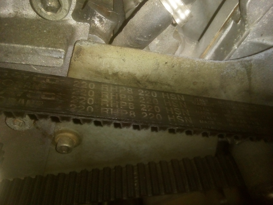

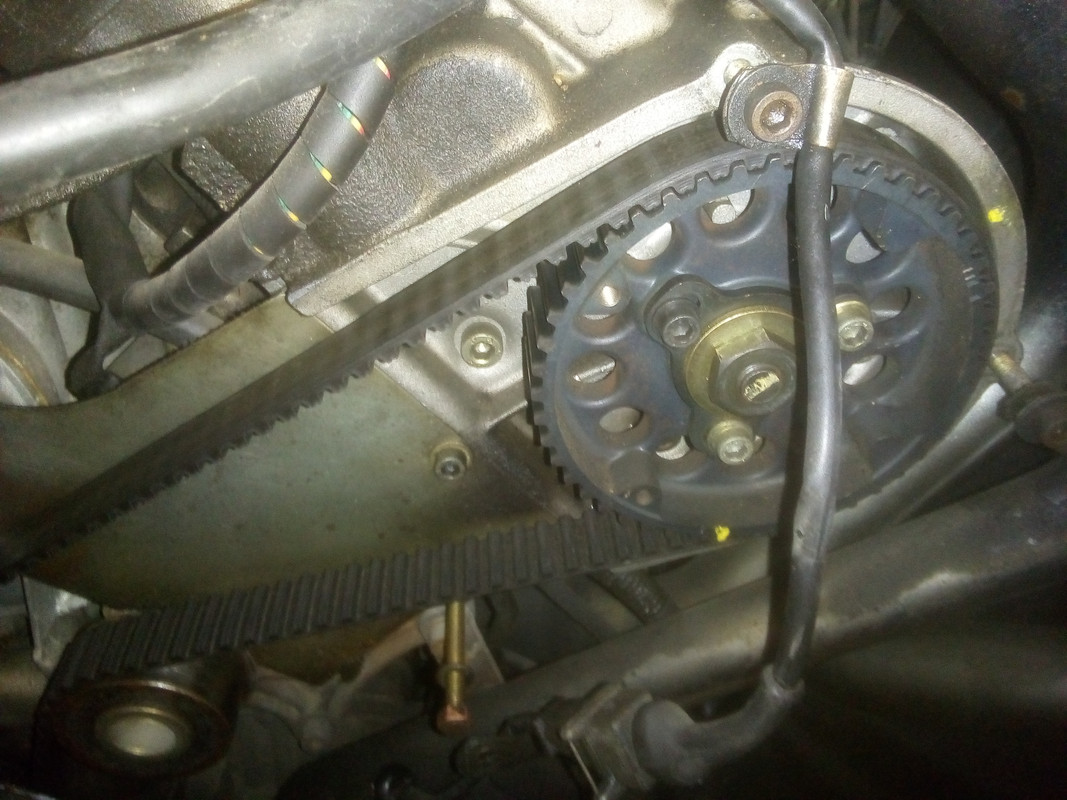

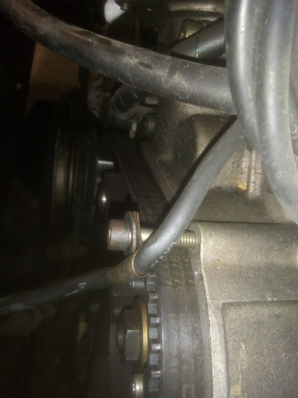

Bonjour, après dépose du bloc radiateur et ventilateur, l'accès au cache courroie,
grosses surprises, si les numéros correspondent à l'année elle daterait de 1997???
les poulies sont visuellement comme neuve et la courroie pas craqueler en revanche les courroie accessoire sont cuites..
Maserati 2.24v
Maserati 4.24v

Messages : 8162
Re: Destiny
97776 c'est le numéro de référence de la courroie pour maserati
La date peut être récupérée sur l'autre numéro (ailleurs sur la courroie) ;)
Maserati2.24v
Messages : 396
Re: Destiny
Message par Maserati2.24v »
gemini a écrit :97776 c'est le numéro de référence de la courroie pour maserati
merci Gemini, je viens de prouver une carence de plus en compréhension de texte surtout que tu avais fais un post excellent dans la rubrique astuce pour connaître l âge de nos chères biturbo ( bon la mienne n'a pas le cache courroie en deux parties qui permet de voir les numéros sans tout démonter :Maze

Maserati2.24v
Messages : 396
Re: Destiny
:Maze âge de la courroie doit être effacé
j'ai fait un tour complet avec la douille de 19 sur le vilo , aucune autre inscription

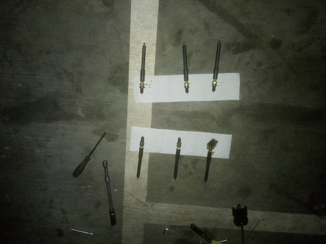

elle devait tourner sur 4 cylindres,
un cylindre dans un bain d'huile, sur un autre la bougie champion cassé en deux dans la bobine
et huile moteur qui sent bon l'essence :roll:
