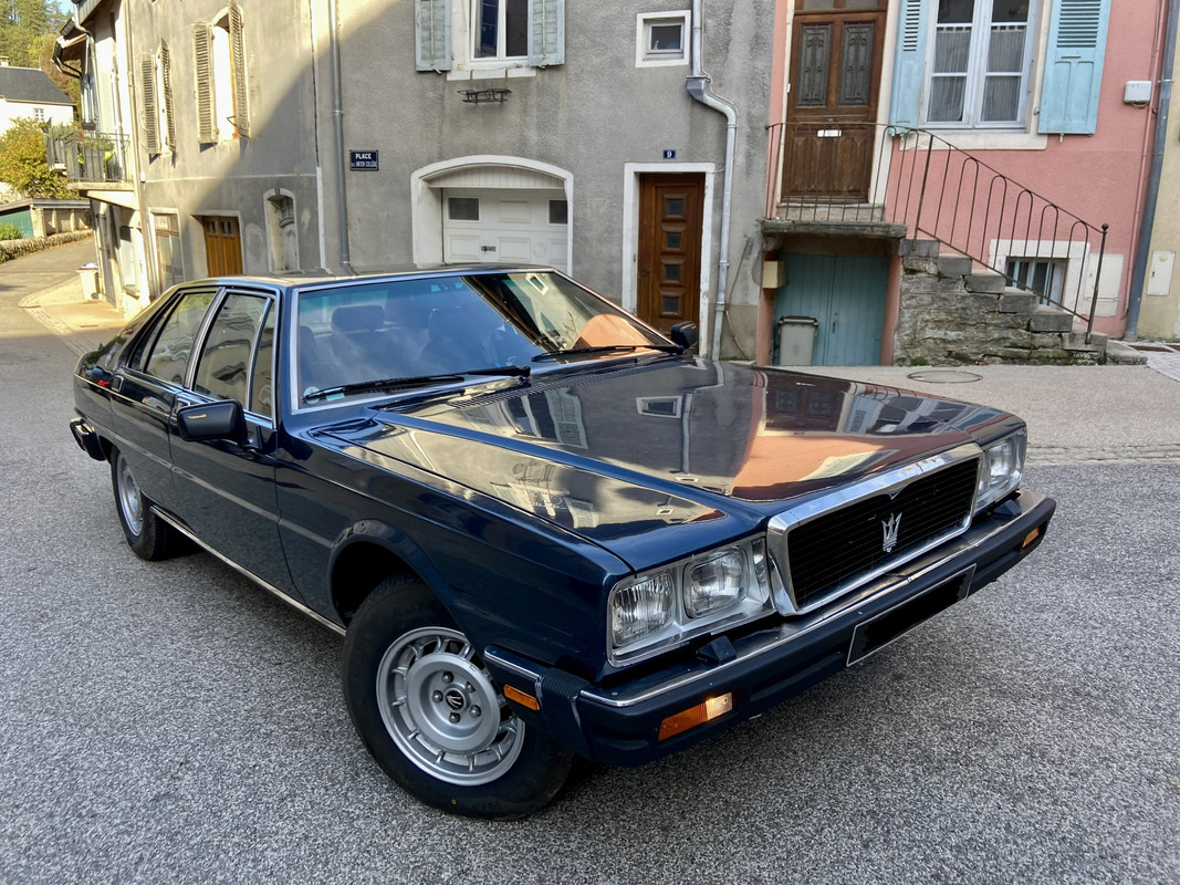

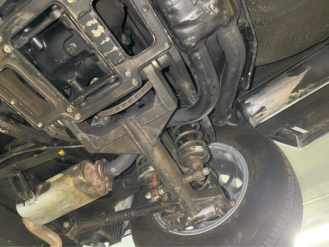

Bonjour !
Je partage avec plaisir avec vous les étapes de l’entretien et les investissements que j’entreprends pour la mise à niveau de ma Quattroporte 3 de 1985 (59’000km au compteur, boîte manuelle ZF). Je l’ai récupérée hier après plusieurs mois d’hivernage (je travaillais à Singapour) et quelques gros travaux mécaniques pour redonner une petite jeunesse à ma grosse mammie.
J’ai acheté la voiture il y a pile 2 ans, au sud de l’Italie. Je l’ai confiée aux mains expertes d’Alexandre (Garage Arnaud Sport) à Lyon. Après les procédures pour l’immatriculation vétéran, une expertise et un premier service de remise en route (vidange de tous les liquides, check des courroies, nouvelles bougies) et quelques centaines de kilomètres parcourus, j’ai décidé d’investir sur la mise à neuf trains roulants.
Voici les travaux effectués
- les 4 disques et plaquettes
- les 6 amortisseurs (par un jeu d’origine)
- les Silentblocs et biellettes de suspensions et trains roulants
- toutes les durites du circuit de refroidissement (devenues poreuses)
- maître cylindre de frein (avait perdu de la pression)
- check du pont arrière (vu qu’il fallait le déposer) et du différentiel (qui avait du jeu)
- remplacement des guides de la colonne de direction (une affaire similaire aux Biturbo apparemment)
- synchro des carburateurs
- changement des cables d’allumage
- et installation d’un klaxon 2 trompettes italien d’époque pour le plaisir
Résultat, fini les rossignols à chaque défaut de la route, la conduite est d’une grande douceur, les dos d’âne sont avalés sans grincements plaintifs
Prochaines étapes (dans l’ordre mais sans urgence):
- système radio et enceintes
- climatisation
- carrosserie et joints de porte
Et en attendant : rouler !
Coup de klaxon a tous !
Nicolas

Bravo pour les trains roulants, que l’on néglige souvent. J’ai même truc sur GTV6, qui ne roule pas assez, ça couine...
Tu peux nous donner une idée du budget pièces et soit MO, soit temps passé?. Cela ne doit pas aller très loin, mais pour
savoir.
Les dessous sont tout de même très propres pour une mamie...
savoir.
