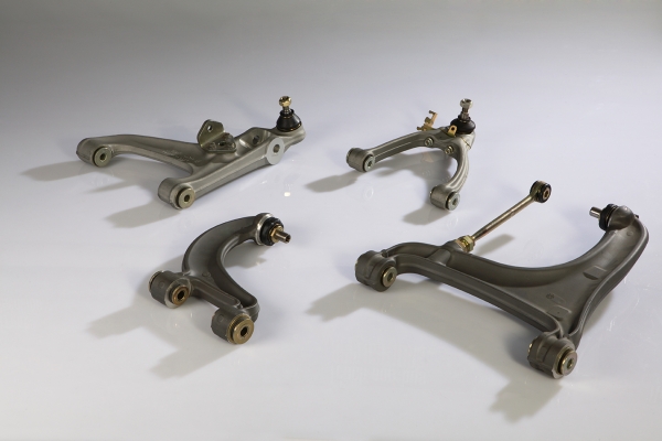

Le bras AV inférieur n'est pas borgne, je pense que c'est la rotule dans son support que l'on voit par le dessous du bras.
Sur le site d'OCAP, on voit 1 bras au contrôle tridim avec un trou traversant et ça a l'air plutôt lisse à l'intérieur.
Il y a aussi des photos d'ensemble rotule-support qui se vissent et d'autres qui tiennent via 1 épaulement et 1 circlip.
Il y a également des modèles emmanchés en force mais vu les efforts verticaux à passer entre la roue et l'amortisseur via cette rotule, je doute que ce soit le cas pour les nôtres.
Tu nous diras quand tu auras autopsié ton bras :D
La complète de chez OCAP:

A l'arrière, il y a aussi des efforts axiaux à reprendre donc ça m'étonnerais que la rotule soit simplement emmanchée ?
Un modèle rotule + support à visser de chez OCAP ?
