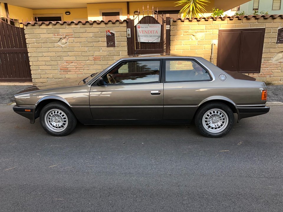

Merci. Elle etait au GPL.En ouvrant a nouveau la cloche carbu,j'ai découvert qu'il manque le poumon anti-noyade,que le tuyau depression carbu --> allumeur est bouché par une vis !J'ai commandé un nouveau carbu et re-installé tout les tuyaux a leur place avec les restricteurs qu'il n'y avait pas.

Elle etait repeinte quand je l'ai achetee mais mal fait vu que j'ai deja des bulles un peu par tout..........

Publié : ven. 5 mars 2021 00:44
par Konimino2
Très belle dans cette livrée.
Re: a quoi ca sert
Publié : ven. 5 mars 2021 10:38
par Peluscione
Je trouve aussi....J'ai flashé quand je l'ai vue.Elle est tres Classe.C'est aussi pq je m'y suis attaché,meme si elle me fait souffrir...
